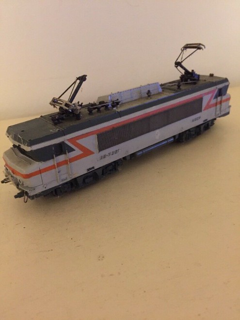

Salut à tous.
J'ai retrouvé cette coque dans un carton.
Comme on peut le voir, il n'y a plus de plaque de numéro et bien sur, plus de châssis. Après quelques recherches sur le net j'ai trouvé que c’était une BB20011 ou -12 et que à priori c'est un modèle Roco.
J'aimerai bien trouver un châssis pour la faire rouler car avec mon fils on adore sa livrée. J'ai regardé un peu mais je ne sais pas si cette coque peut aller sur d'autre châssis de BB22200 ou autre nez cassé.
Merci pour ces renseignement...

Bonjour à tous.
J'ai un peu continuer mes recherches. Donc la ref rocco c'est la 43487.
Après recherche je suis tombé sur une BB7280 en assez mauvais état de carroserie ( ref 43479).
J'ai bien l'impression que les châssis sont interchangeables, es ce que vous pensez que c'est jouable ?

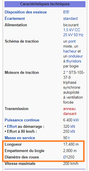

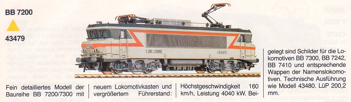

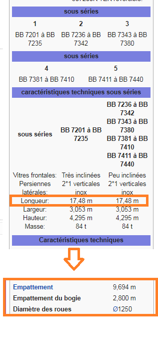

J'ai fait d'autre recherche. La BB2OO11 serait la ref 43487 chez Roco. Apparemment elle partage le châssis, le moteur et les bogies avec d'autres nez cassés de l’époque. Du coup j'ai peut être trouvé une solution avec cette BB7280 (ref 43479) en assez mauvais état cosmétique:
D'après vous c'est bon, ou je me suis complètement fourvoyé ?

Hello, bonne recherche que voilà :applause: :cool:
BB 20011-20012 capture d'écran Wikipedia
Si on se réfère aux modèles originaux, on peut imaginer que les ensembles châssis/bogies sont compatibles ;)
Ajout :
source : http://macollectiondetrains.chez-alice. ... trique.htm
la phrase : "technishe ausfürhung wie 43480" se traduit par "réalisation technique comme 43480" et 43480 c'est Locomotive type BB 22000 ep IV SNCF (22332)
et les pièces de rechange pour la 20011-20012
ROCO 43487_9078 pour BB 20011-20012.pdf
(346.67 Kio) Téléchargé 194 fois

Bonsoir KE20, Superbelgico
la 7200 présentée serait plutôt la 7201.
il me semble que c'est la 1ere version de nez cassé par Roco vers 1980.
les châssis ont évolué et la 20011 est sortie bien plus tard.
a voir les ergots qui fixent caisse/châssis et le système d'éclairage des feux qui a dû évoluer entre ces 2 générations..
à suivre.... ;)

Salut ,
Il me semble bien que les châssis des BB 10004 , BB 15000 4 ieme sous série ( 15059 , 15064 et 15065 (?) ) , BB 7200 ( BB 7242 , 7300 et 7410 (?) ) et BB 22200 ( 22286 , 22300 et 22312 ) si ma mémoire est bonne. ( :vieux: ) , sont de la même génération Roco que ceux des BB 20011/12 sorties ça je m’en souvient très bien en automne 1986 ) .
Je me demande même si la BB 7201 sortie en . . . 1977 , puis la BB 22201 et enfin la BB 15046 datant d’avant 1980 ne sont pas munies du même châssis : je parie que oui !
Donc à mon avis tous les châssis des modèles cités plus haut doivent convenir car pour moi ce sont les mêmes .
Et je ne me fais aucun soucis pour en trouver , ce n’est pas ce qui maque comme modèles en bourse , sur la baie ou autre , et forcément à bon prix au vu de l’exploitation que ROCO a fait de cette famille de machines avec ce châssis moteur ! Ce bon châssis que l’on utilisait si facilement et chez nombre d’entre nous pour équiper l’antique BB 67407 Jouef . . . A cette époque où on se contentait de peu , et c’était tan pis pour les differences d’entraxes d’essieux sur le bogie et d’un bogie par rapport à l’autre sur le châssis moteur .
Purée quand je repense à cette époque où on n’avais rien ou presque , enfants gâtés que nous sommes à présent en modélisme , car pour le réel c’est l’inverse , aujourd’hui seule la deco change d’une région à l’autre sur du matériel archi trop standardisé et aseptisé à outrance. . .
Bref , on a eu des trains et très peu de modèles réduits , aujourd’hui on a le choix en modèles réduits , mais alors en réalité :cry: bref , je ferme la parenthèse nostalgique :vieux:
Même la version des NS BB 1600 sortie dans ces années 1983/4 doit convenir . . .
