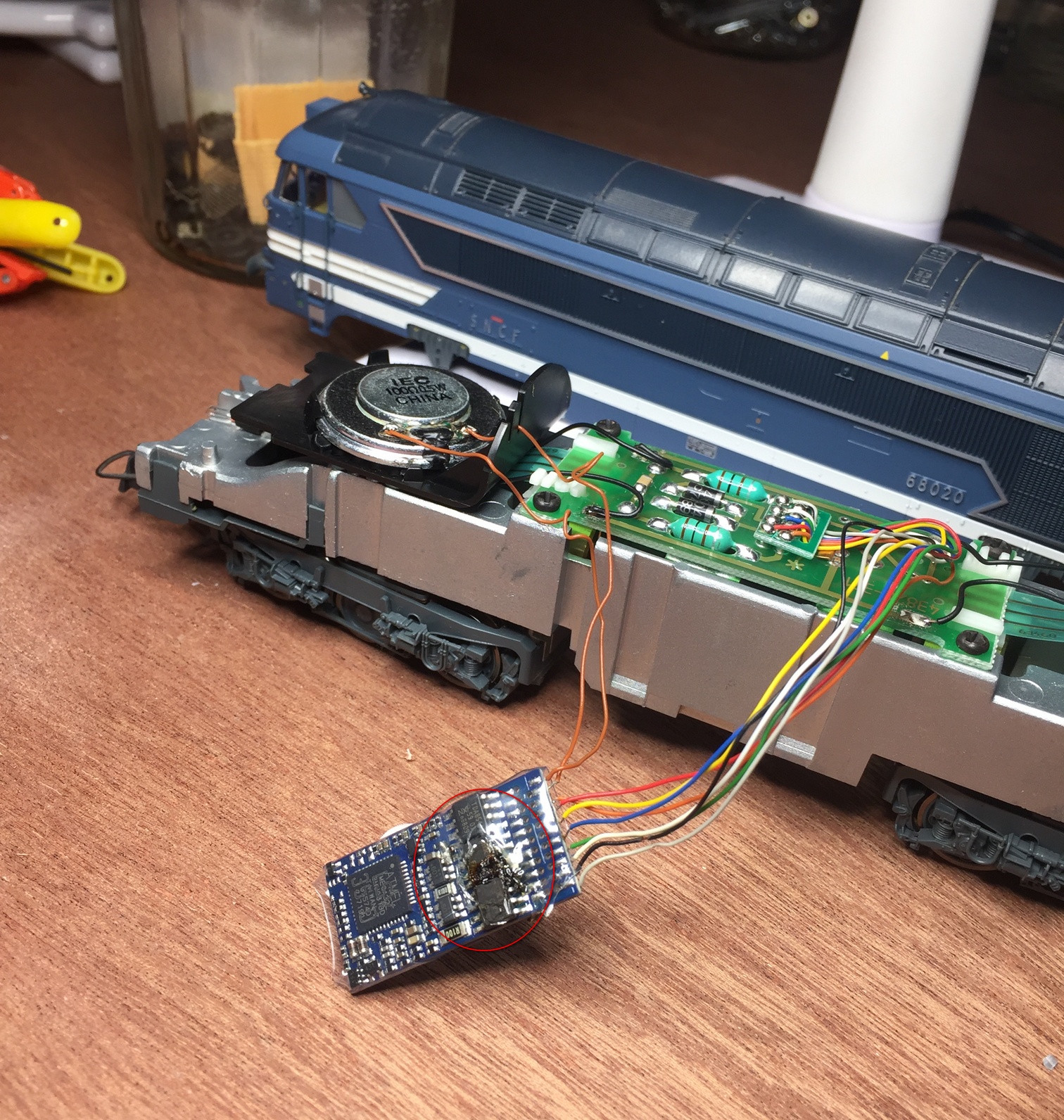

Aujourd'hui, je fais faire un petit tour à une A1A Roco, avec sa rame ; elle a déjà roulé depuis la reconstruction de mon réseau, très bien, comme toujours. Elle s'élance sans problème... puis, au bout de quelques mètres, court-circuit sur le réseau. Comme c'était un passage avec des aiguilles, je vérifie tout et ne trouve rien ; pour finir je m'aperçois que c'est la loco qui provoque le court-circuit. Ouverte, tout va bien si je débranche le décodeur, court-circuit si je le rebranche.
Un coup d’œil au décodeur :
Ça a bien grillé...
On peut aussi voir que le fil noir et le fil blanc ont été un peu sectionnés (lors de la fermeture du capot qui recouvre le décodeur ? J'en doute, c'est plus loin, et puis je n'ai jamais ouvert cette loco...).
C'est très désappointant ces histoires de décodeur : ça coûte une blinde (ici dans les 100-120 €), ça claque du jour au lendemain... et je me demande comment le remplacer avec le son qui va bien ! Quelle version du décodeur, quel son, où trouver au mieux ce genre de "pièces" ?
