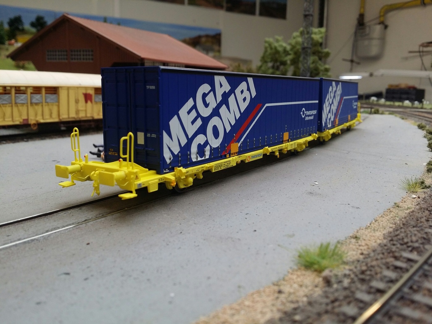

Mise en service sur le réseau du wagon Laagrss TRANSFESA MEGACOMBI de SUDEXPRESS.

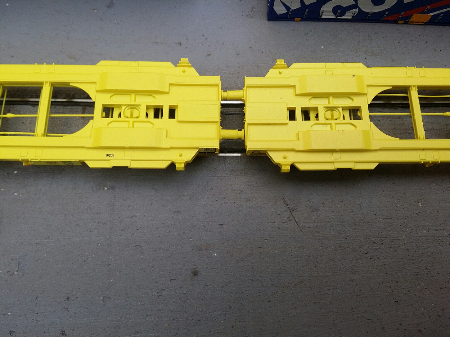

Tout d'abord il a fallut poser les petites pièces du sachet, mains montoirs et supports à conteneurs, consolider les mains d’atteleur, le marchepied, les tampons. Il y a bien les tampons centraux dans le sachet ouf!! Ils ont été ébavurés car il y a un petit joint de moulage qui je crains risque de gêner le frottement sur le wagon.
La liaison entre wagons a été remplacé par un morceau d’élastique carré de 1.5 mm de section. cette liaison est collé à la place du système à élongation.
Recption dans la cours marchandise
Une partie du parc est mis en route pour la marche d'essais sur le réseau du club. c'est la Crass 66072 (ESU) qui tracte la rame MEGACOMBI, celle ci à roulé quelques heures sans aucun déraillement.
Bon visionnage!
