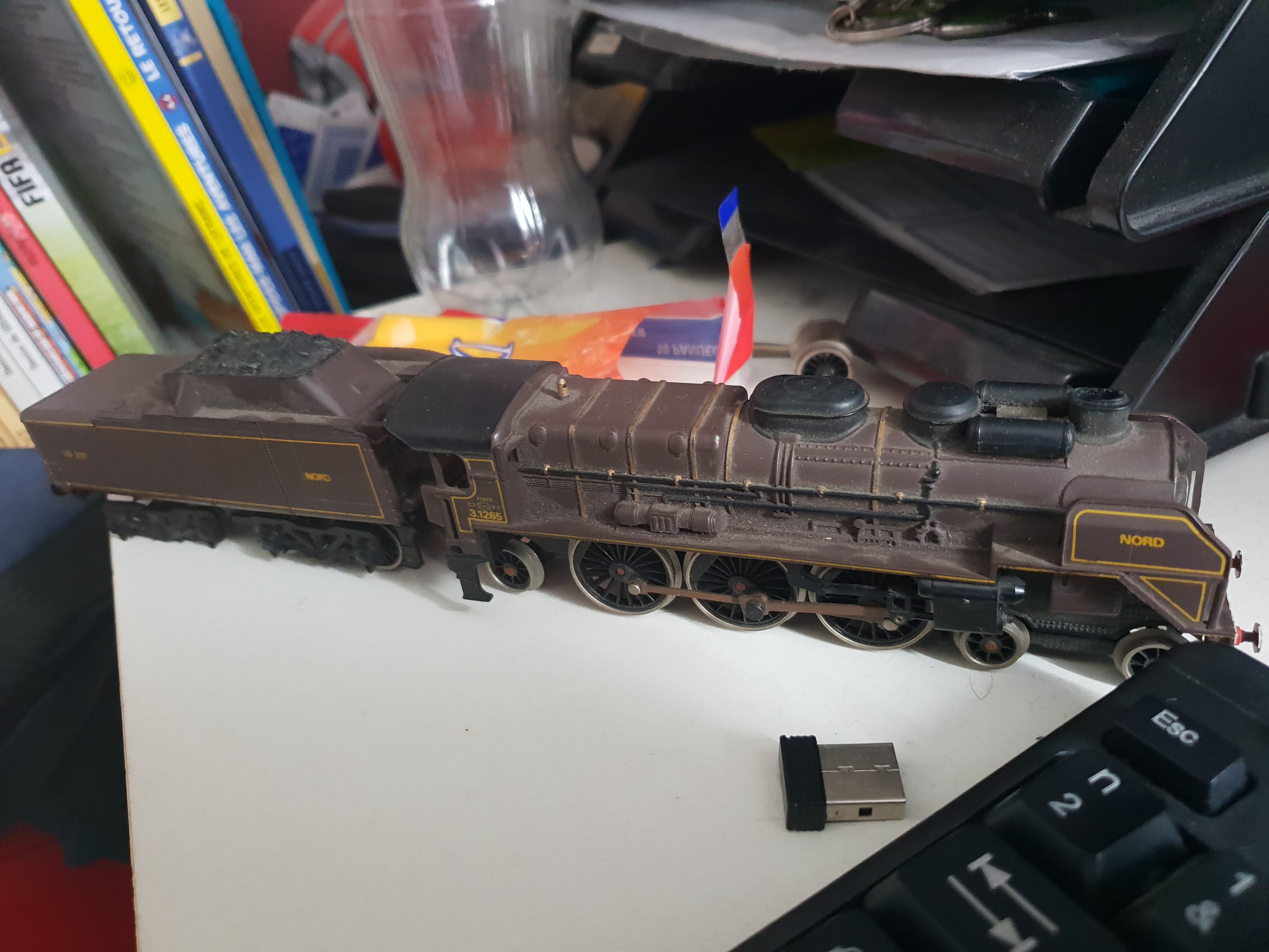

Bonjour a tous,
il y a peu de temps, j'ai retrouver dans mn garage un sac appartenant a mon grand père aujourd'hui décédé, 6 anciennes locomotives (Jouef/Lima principalement).
Parmi elles, une locomotives vapeur jouef dont j'ignore l'histoire et même le nom:

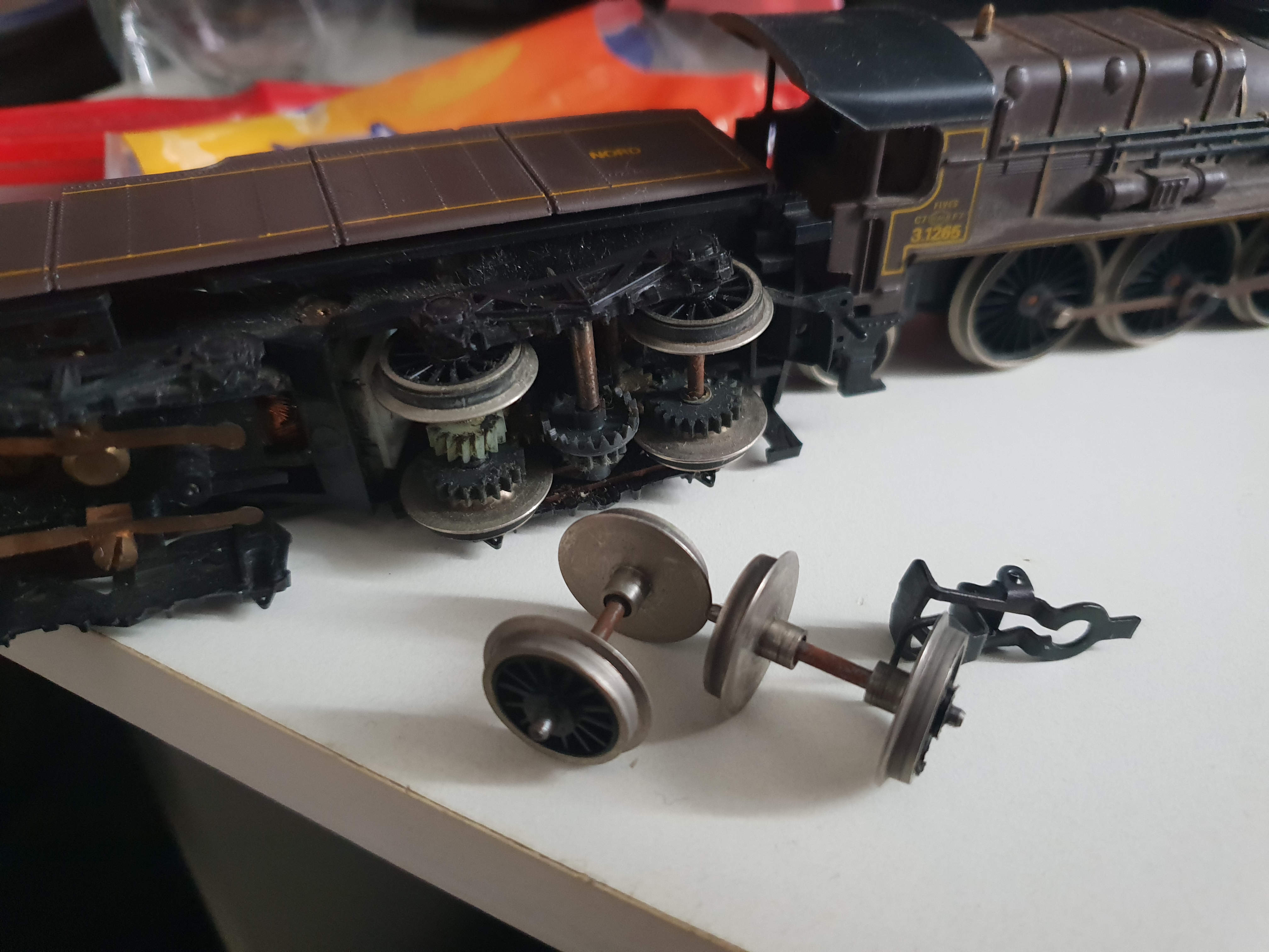

Seulement, l'essieu arriere (qui capte également le courant) ne tient pas correctement les roues, qui par conséquent ne font que de partir:
Pouvez-vous, s'il vous plait me donner un moyen de les faire tenir?

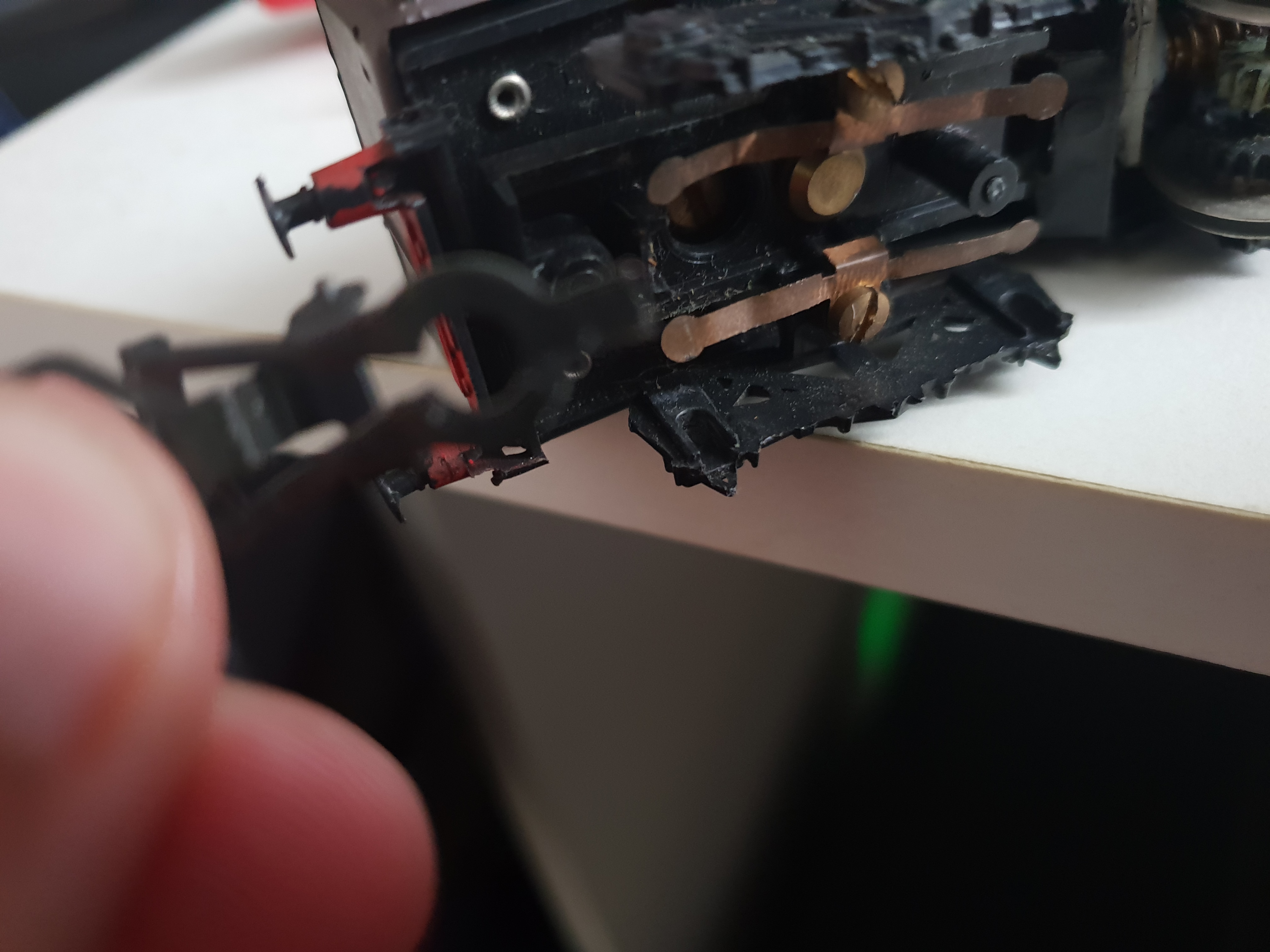

Même soucis pour l'attache:
Merci beaucoup par avance!

Il manque certainement une pièce qui vient par dessus les roues.
Regarde Ce site
la 2e photo, je pense que c'est cette pièce.

Effectivement, il manque le carter du bogie moteur.
Pas facile à trouver, sauf à cannibaliser un autre tender ...
http://lestrainsjouef.free.fr/pdf/parts ... 252-79.pdf

Il faudrait empiler plusieurs couches de carte plastique comme il faut, poncer où il faut, peindre, ça devrait le faire (toujours facile à dire).
Perso sur la mienne j'ai toujours le carter, mais les flancs de bogies se déforment, sur la mienne un essieu n'était plus tenu correctement, il sortait de son logement. J'ai forcé dessus à la main pour le resserrer...

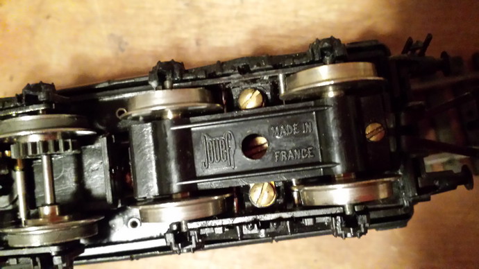

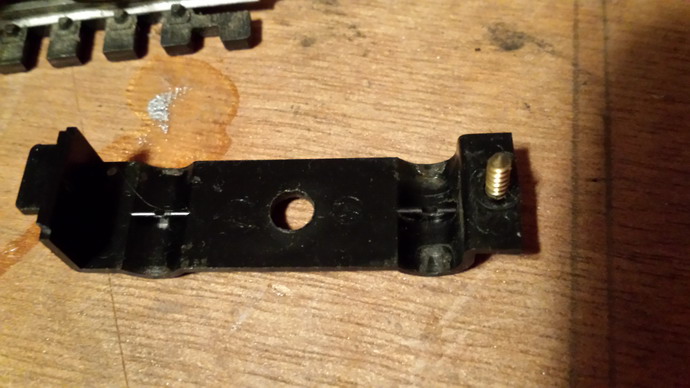

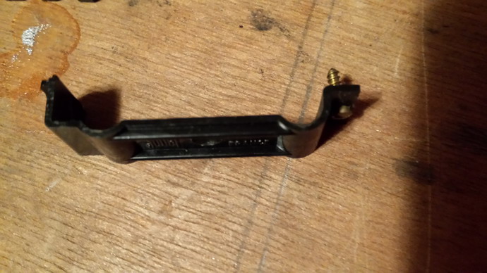

Je viens de voir mais je n'ai pas ça:
J'ai donc fait la photo de la 231K82 qui à le même tender non modifié à ce jour (la 231 C est remotorisée Iprod)
Et le détail du carter qui te manque:
C'est un étrier qui s'encliquette à l'avant du bogie et qui se fixe à l'arrière avec l'attelage.
On peut s'en tirer avec de la carte plastique: une bande rectangulaire thermoformée à l'eau chaude ou à froid avec une carte bancaire périmée ou autre pas trop mince ou contre-collée en doublant l'épaisseur En espérant t'avoir aidé. Si le moteur est en bon état, cette machine tracte facilement 9 voitures en rampe de 20/000. Pour ma K, il faut que je change l'aimant ou le moteur…(35 ans ….)
