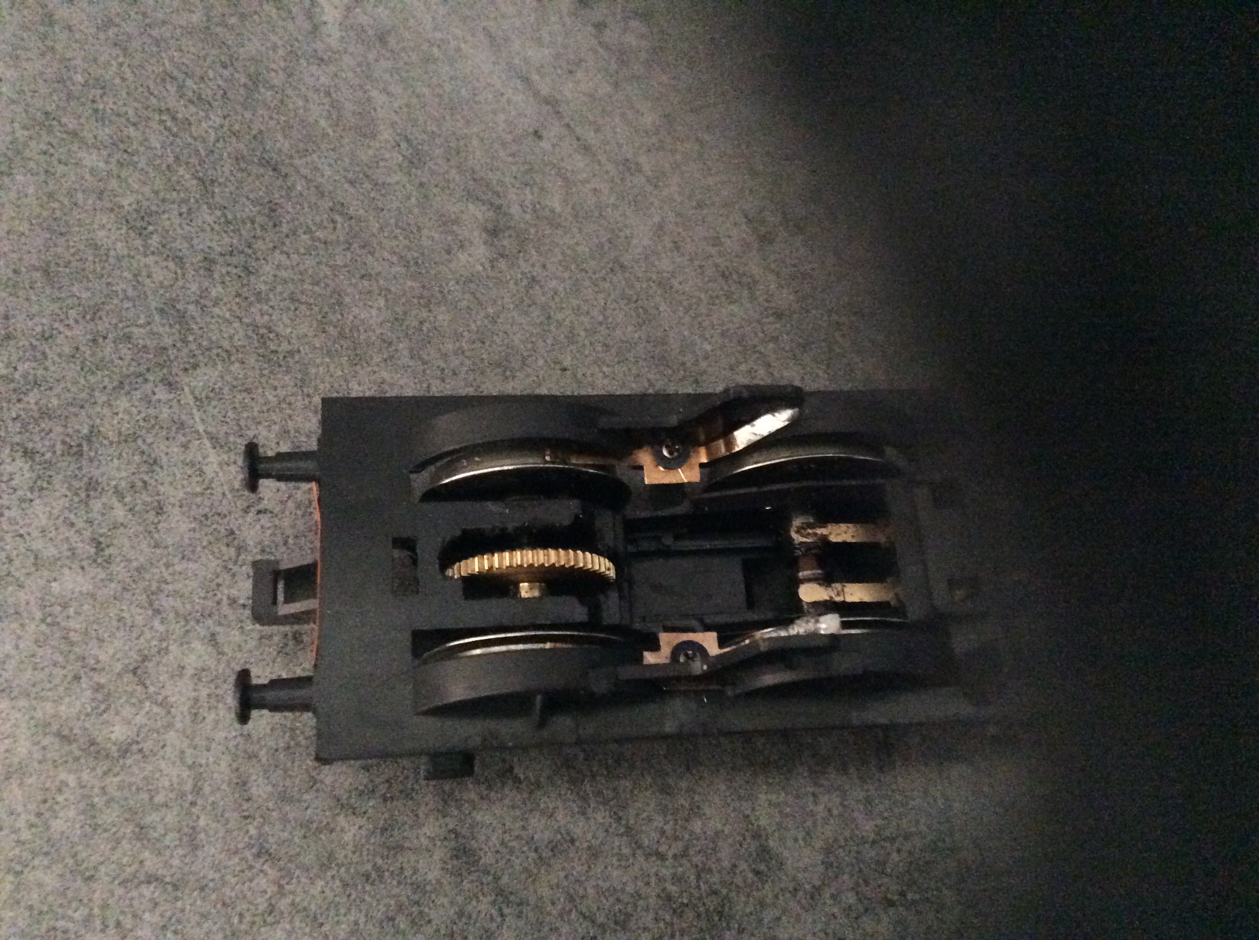

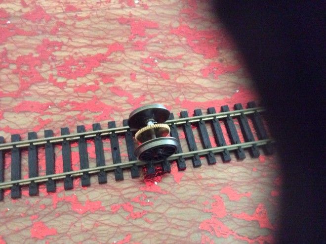

Salut à tous
J’ai pour projet la réalisation d’une petite 030 « CFD » sur base de 030 Boer jouef....
Pour commencer, remplacement de l’essieu arrière bandagé, par un essieu capteur pour améliorer le captage, et mise en place d’un réducteur 1/50 provenant de micro modèle, à la place d’un 1/22 jouef, et avec le moteur plus lent du kit Iprod, devrait me faire à l’echelle une vitesse à vide de 66 km/h, le rêve....

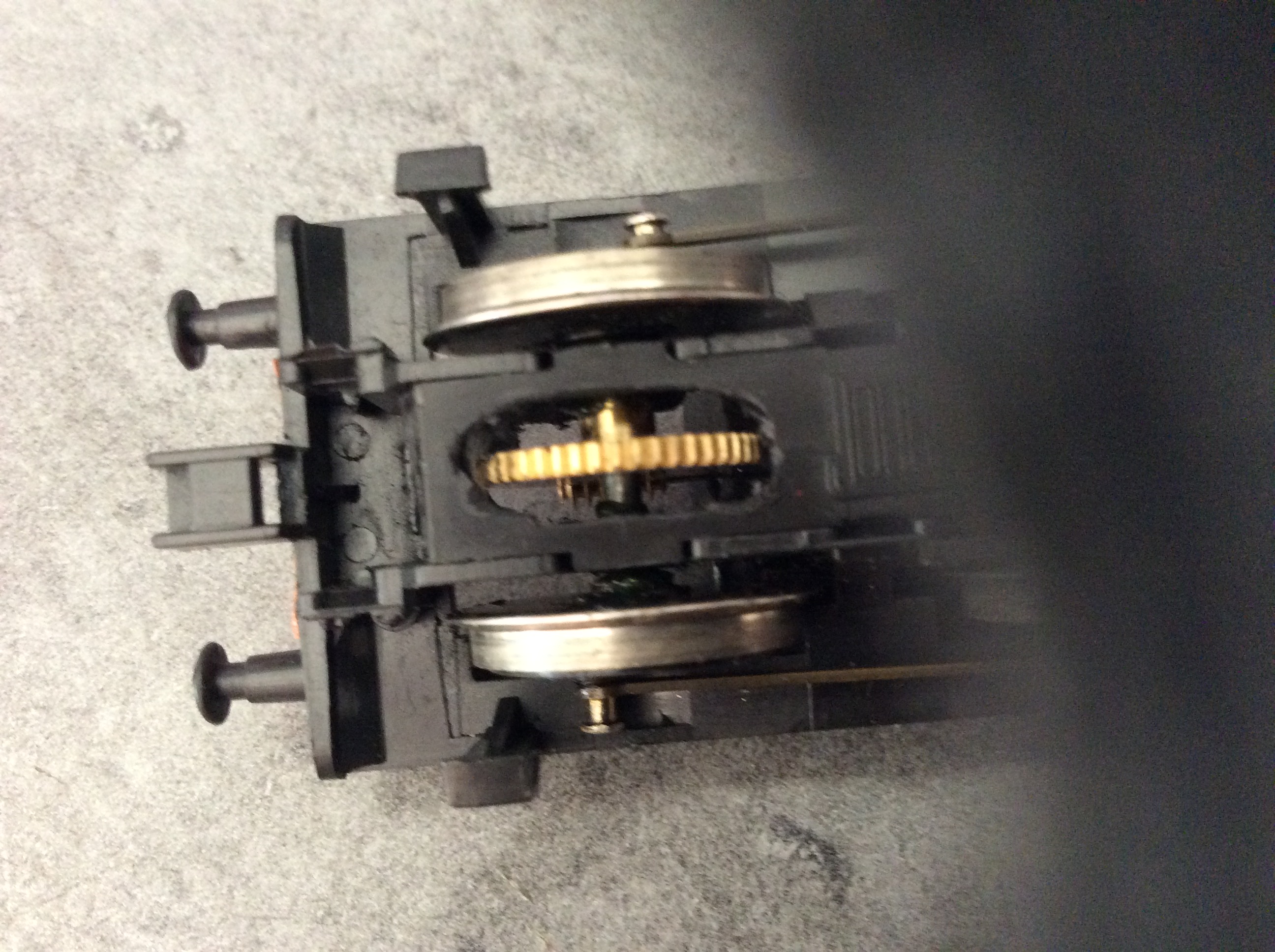

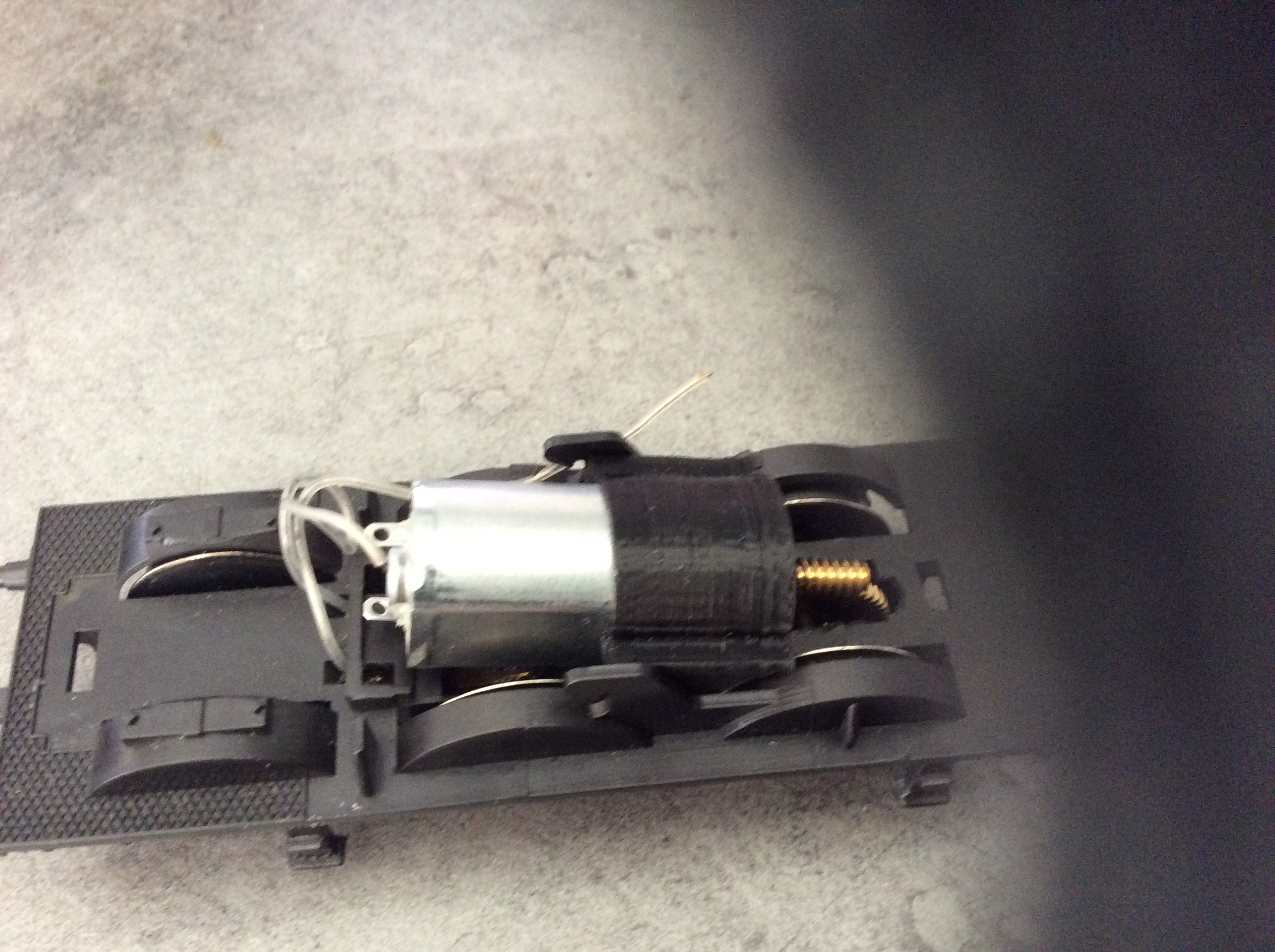

Bon, cela fonctionne pour les photos, je continu: le réducteur complet avec le kit Iprod, le « charcutage » du carter pour passer le pignon......

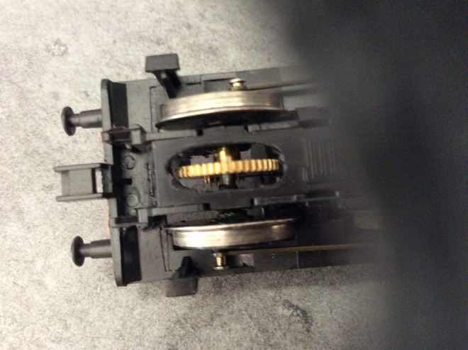

Et donc le kit Iprod et réducteur micro modèle....

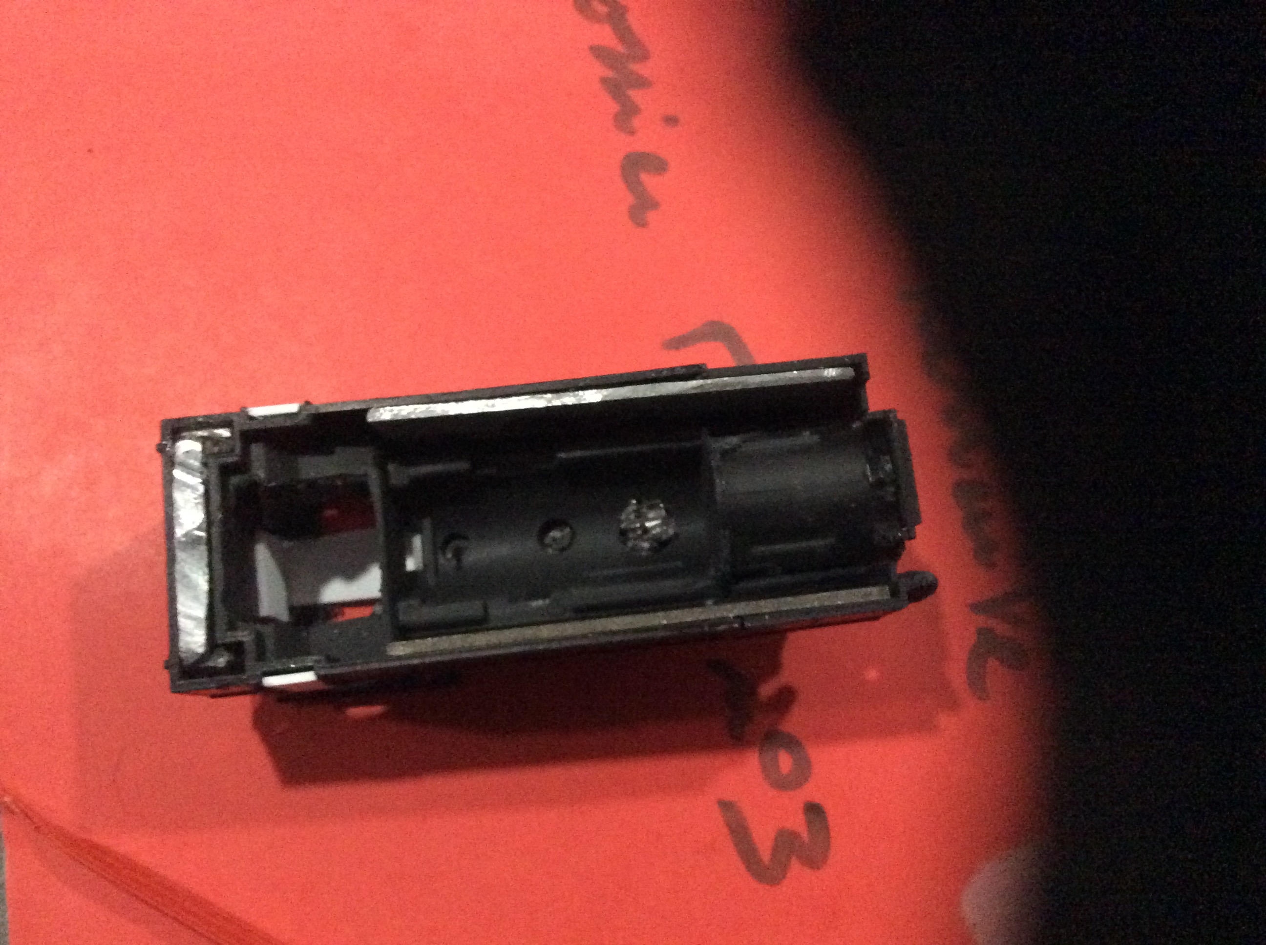

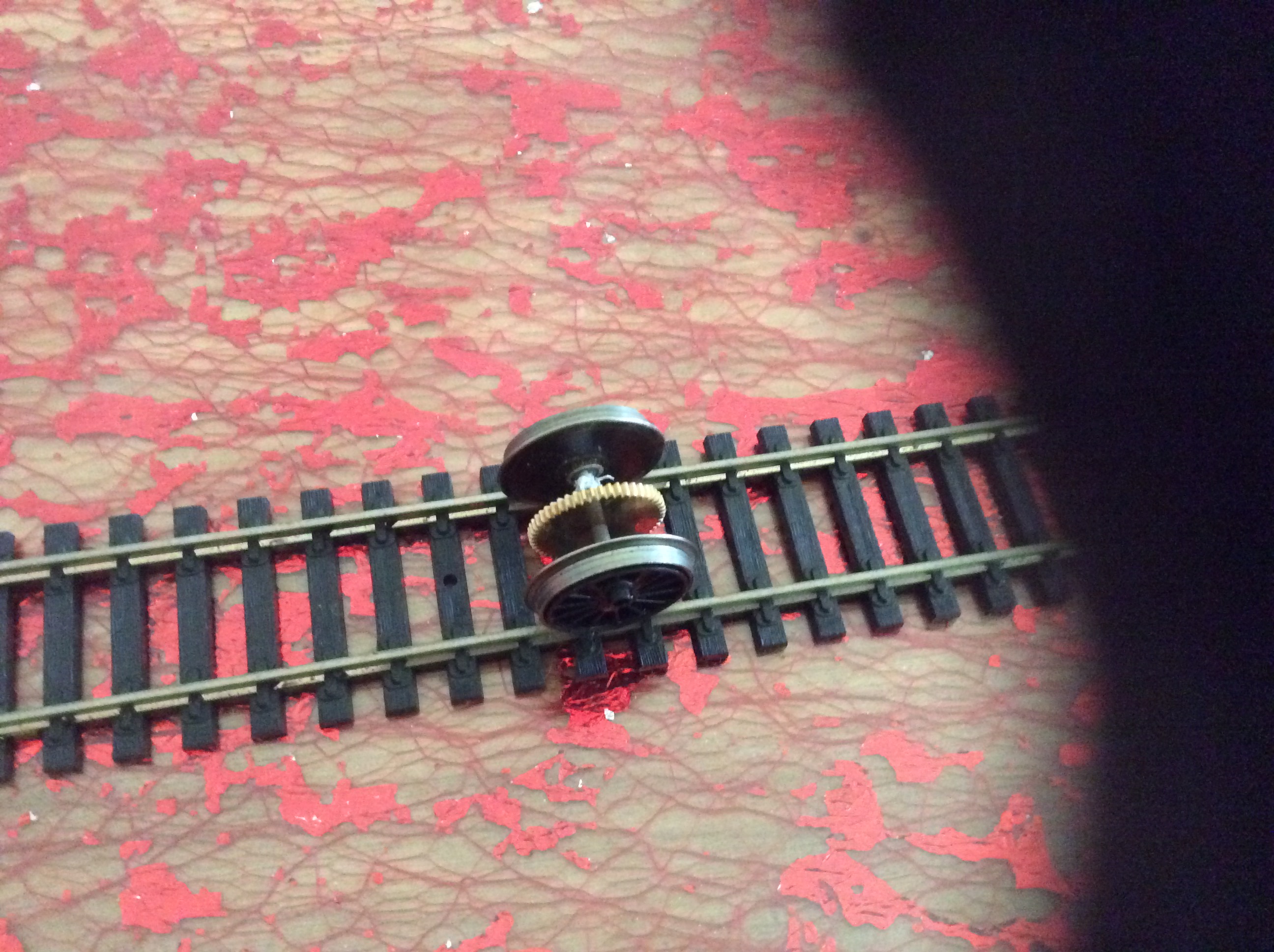

Une dernière photo pour ce soir, le boulot de cet après midi, j’ai installé les lamelles de prise de courant pour le 3ème essieu, ça passe « juste » sous le kit Iprod.....

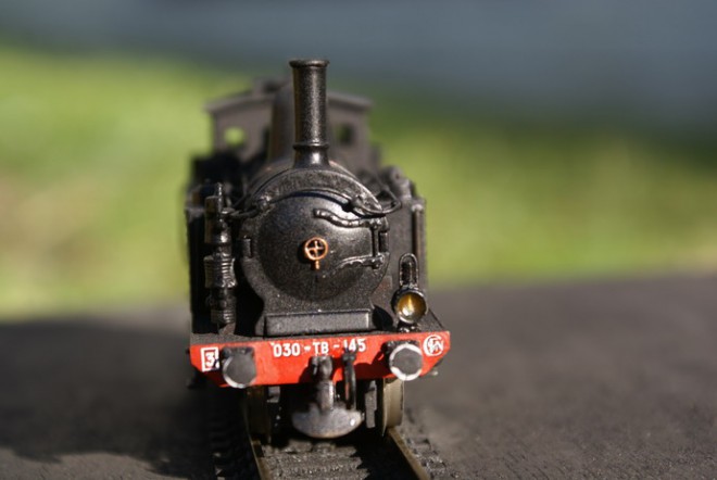

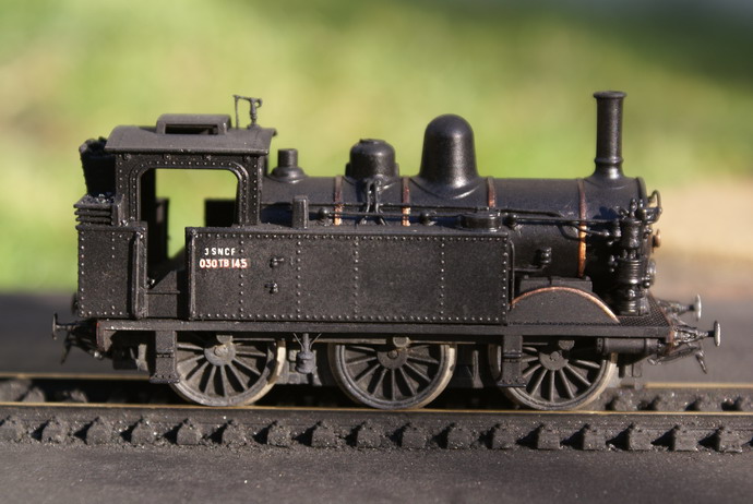

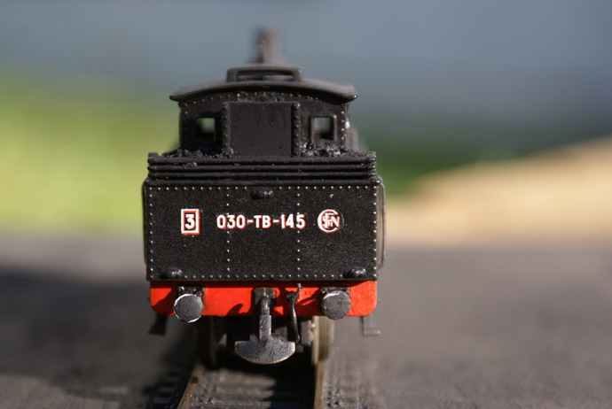

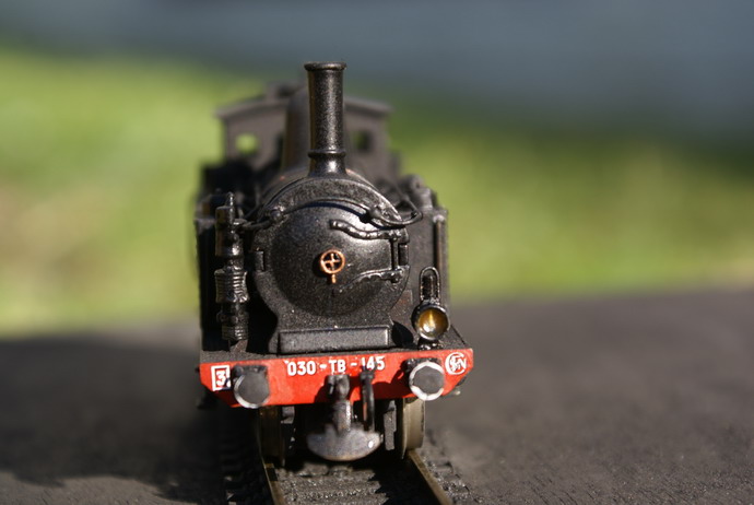

Je vais suivre ça avec intérêt ...la 030 Boer est une bonne base. La voici en 3-030TB145:
Pour le moment j'ai gardé le moteur d'origine. Un réglage des roues à 90° est nécessaire sinon, la machine "boite".
Pièces Mecanic Train (tampons, sifflet, pompe à air..). La machine est lestée au maximum avec de la grenaille de plomb collée à la colle blanche et des morceaux de lest dans tous les recoins.
Elle tracte 5 Ty est à bogie en rampe de 20/000.

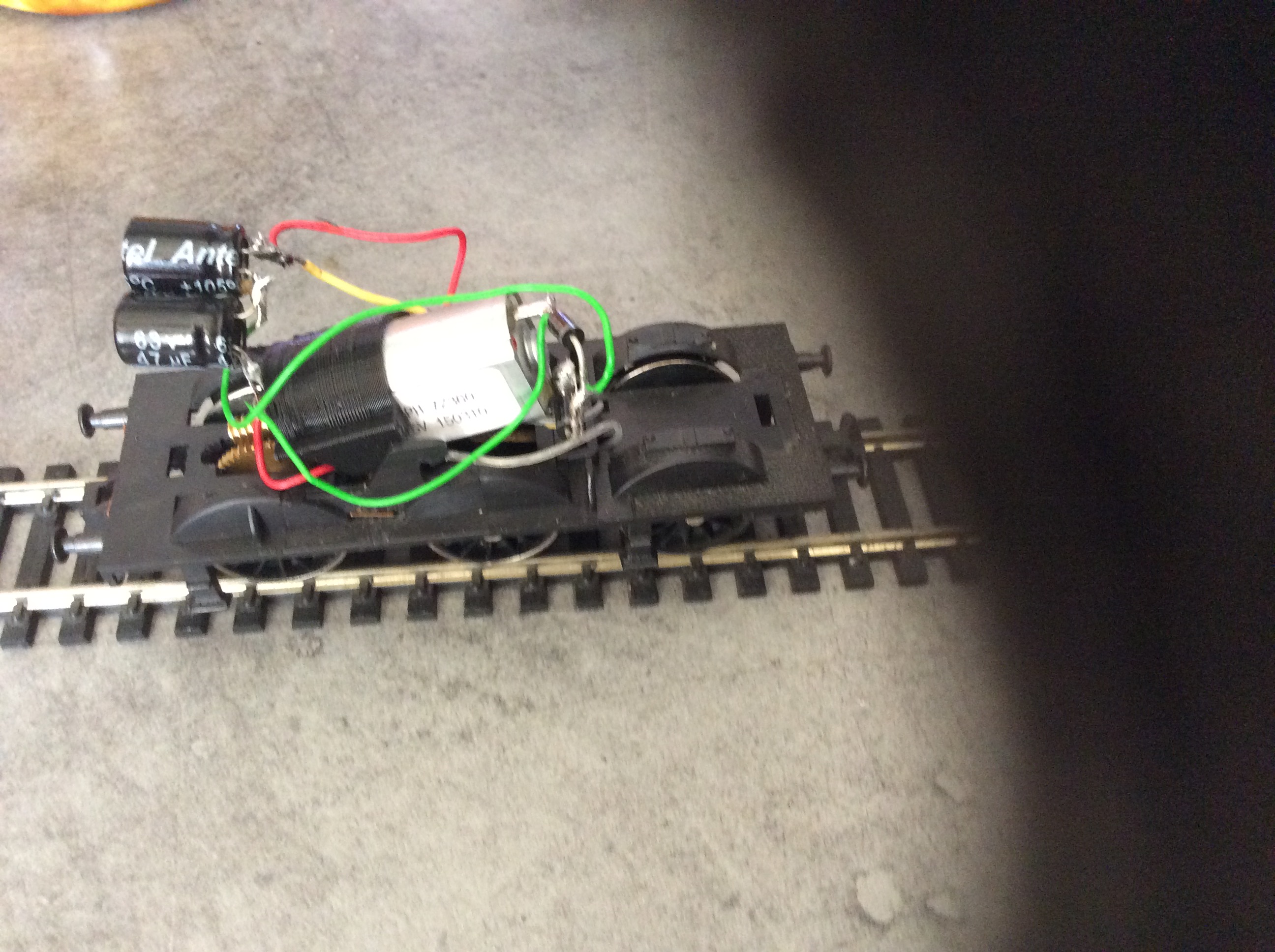

Messagepar Rollang
06 Aoû 2018, 16:20
Un premier montage « à blanc » du roulnet me fait prendre conscience qu’il va falloir sérieusement « jouer des codes »!
Les diodes sont en sortie du moteur, les condos seront dans l’abri, portes et personnages vont partiellement les cacher....
Oui, je sais mes condos sont énormes, mais je veux une grosse capacité.....par expérience!
La première mise sous tension, et je sent bien que le petit moteur fourni par IPod a beaucoup de couple par rapport au Jouef..... :applause:

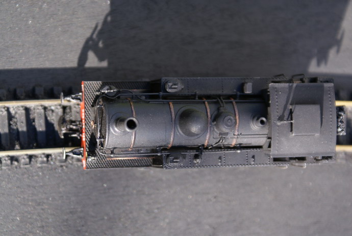

Messagepar Rollang
06 Aoû 2018, 23:30

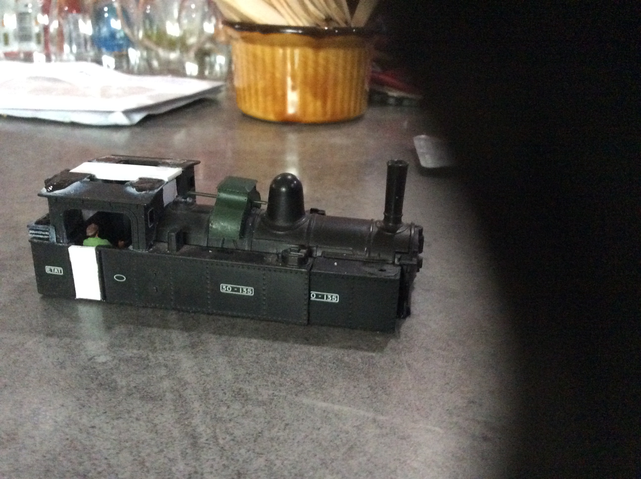

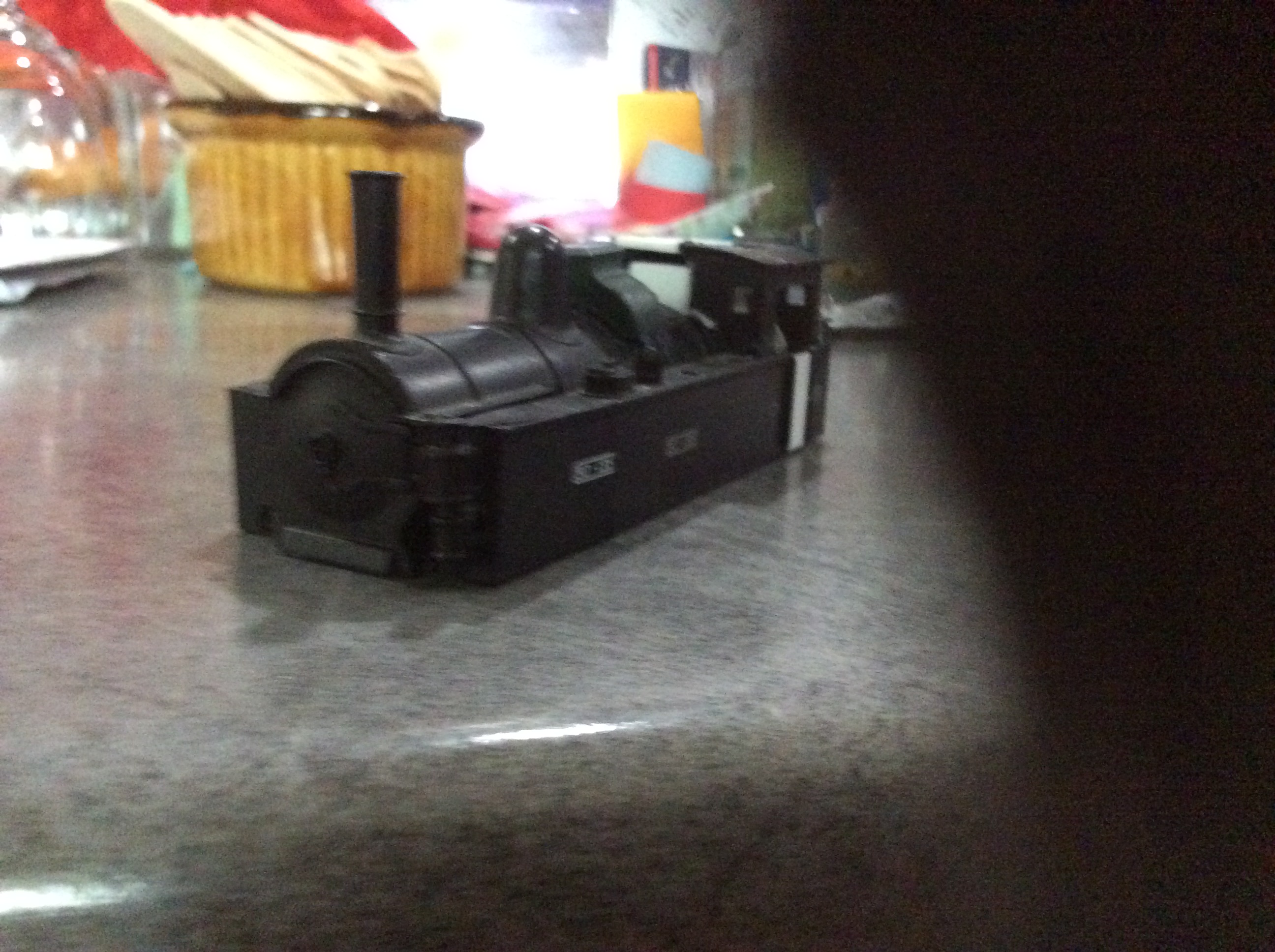

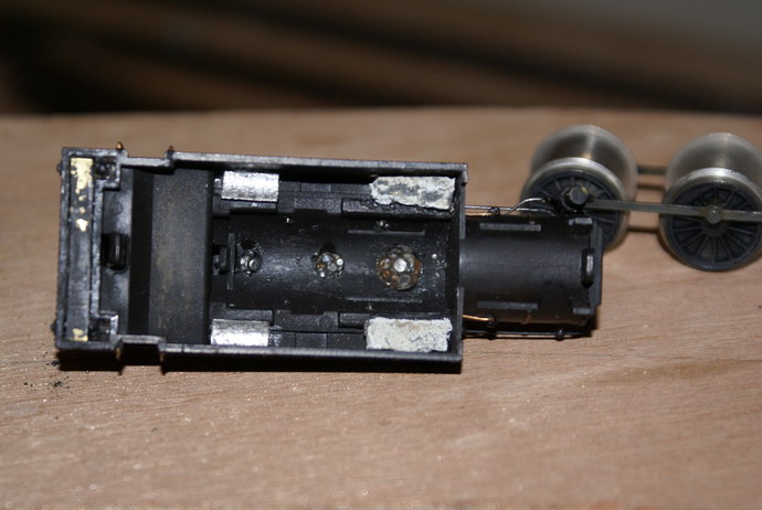

Du coup cet aprem ai bossé sur la caisse, rallonge des soutes à eau, déplacement du pti’cheval, mise en place de portes d’abri, élargissement de l’abri, lestage partout et changement du dôme de sablière, reste la finition, masticage, finir toit de l’abri, et lestage sous le toit....
