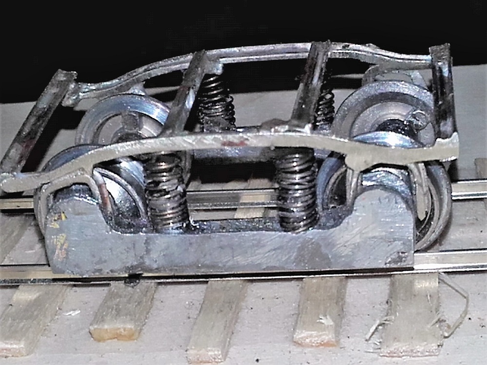

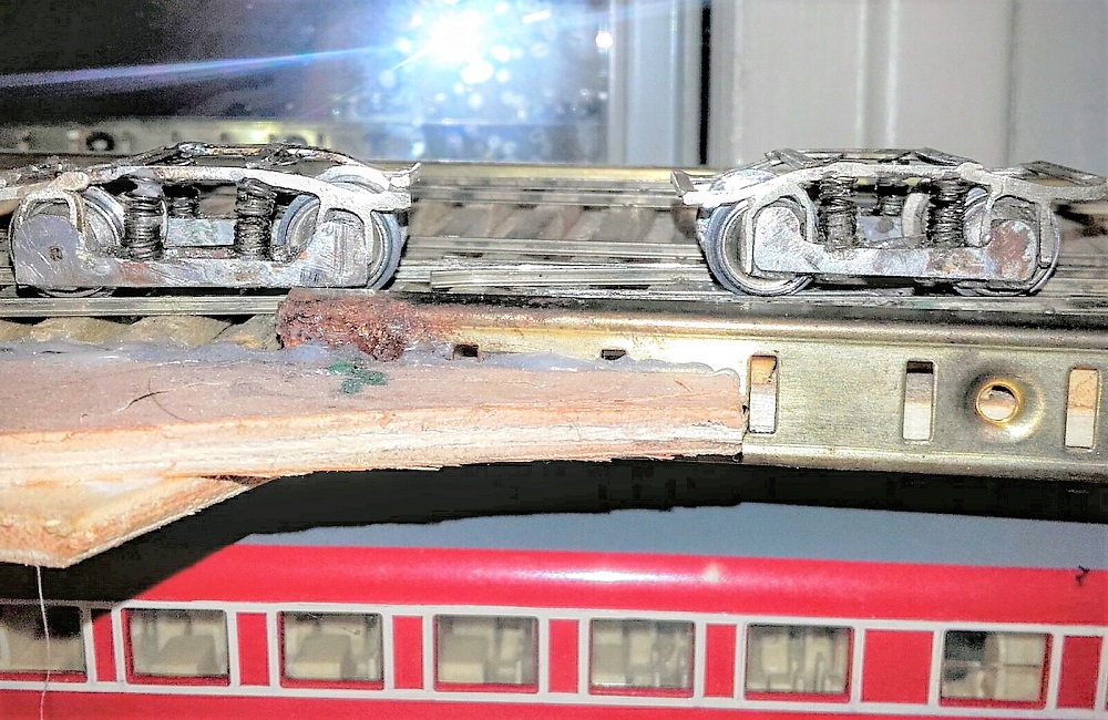

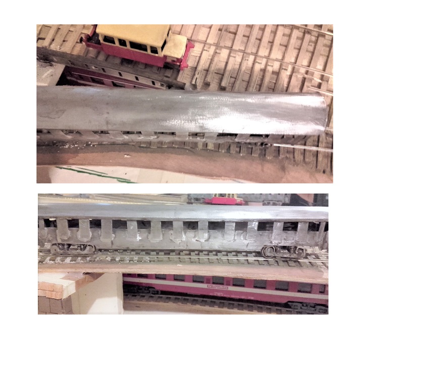

Le bricolage avec système 'D' avec quelques photos des avancées de construction intégrales des bogies à suspensions fonctionnelles et voiture voyageur .
A partir d'une boîte Ricoré dont la tôle est suffisamment épaisse , j'ai réalisé les pièces suivantes , les essieux sont issus de la récup' du vieux Jouef dont les roues sont reprofilées pour en réduire le boudin et elles apparaissent comme neuves type Roco =

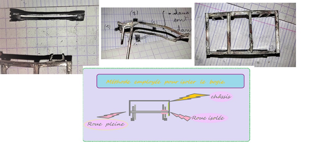

Détail du bogie avec étapes sommaires du processus de réalisation=
Restant à réaliser les suspensions à pincettes au milieu du châssis... à suivre :dodo: :coucou:
