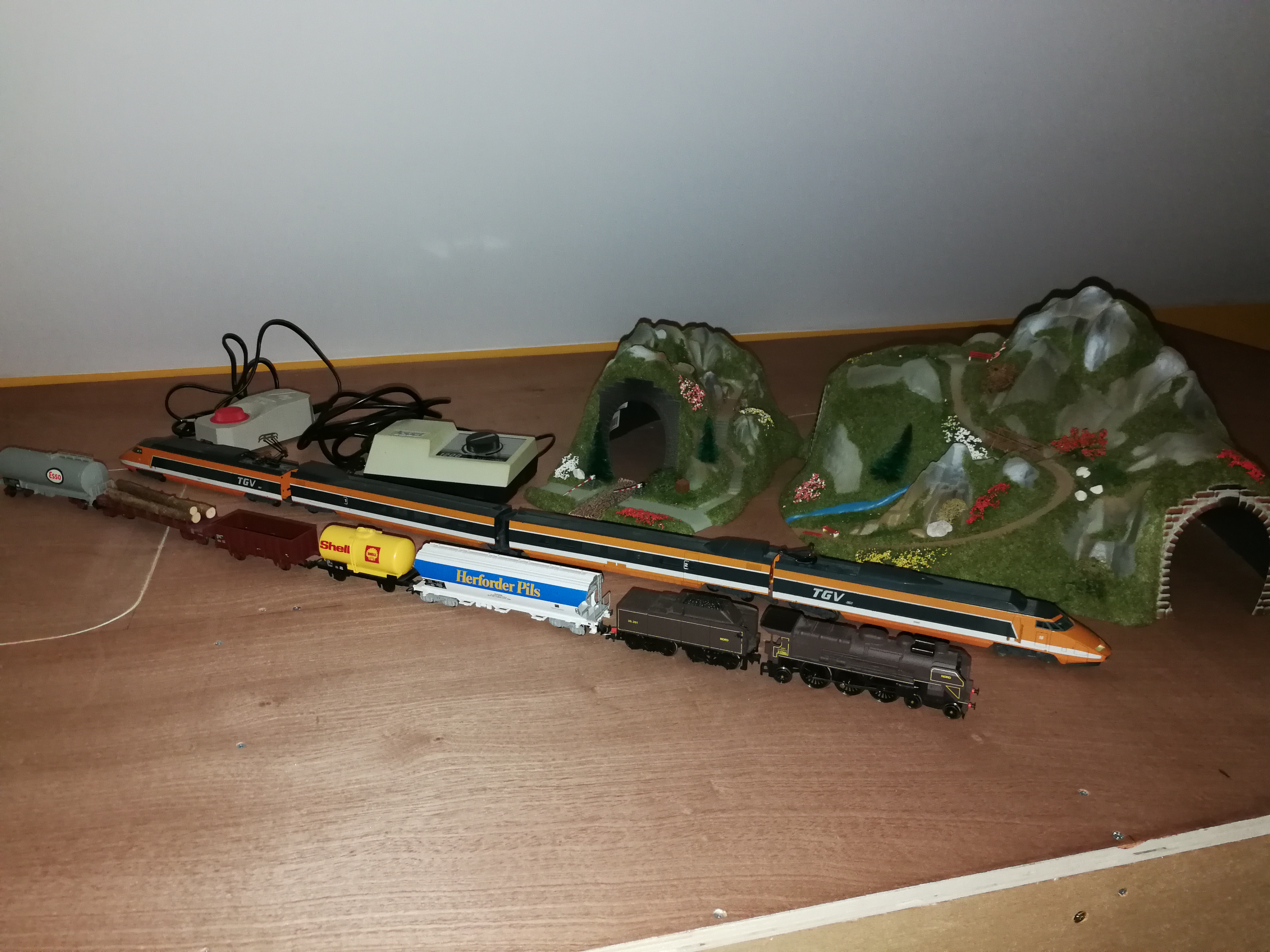

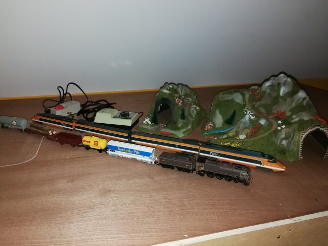

Si j'ai bien suivi l'histoire de bentaco :
:ange2:
Re: diamètre bandage
Messagepar bentaco
21 Fév 2018, 23:48
bon voilà tout est dit!!!
merci sncb_nmbs , tu suis bien ;)
mais je vois toujours pas ce qu'il faut prendre :gratte:
