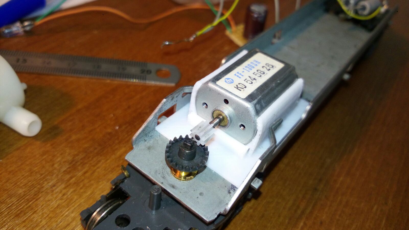

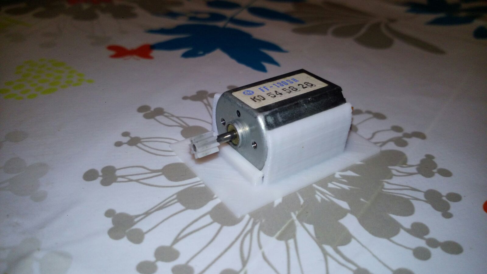

Je partage ma réalisation d'un support moteur Mabuchi FF-130SH pour remplacer celui d'origine de ma loco Jouef CC40101.
Le chassis étant commun à d'autres locos Jouef, il pourra être utilisé pour eux.
Je l'ai conçu sous Blender et imprimé avec le logiciel Cura et l'imprimante Anet A8.
Je vous fournit les fichiers sources en pièce jointe.
Bonne journée.

Bonjour Bagou91,
Super génial, Bravo :applause: !
Une très bonne idée qu'il faut que je conserve en mémoire pour la transformation de ma CC 6551 Maurienne qui a un châssis un peu différent (en plastique) mais sur lequel ton châssis moteur doit pouvoir s'installer.(voir mon sujet : viewtopic.php?f=4&t=16182).
Une question : Ton châssis moteur est-il simplement collé sur le châssis de la loco ?
Ou fixé autrement (vissage par exemple) ?
Merci pour ta réponse.

Pour l'instant il est posé et juste pincé par les 2 pattes de coté du chassis.
Mais il est facile de percer et utiliser des petites vis pour le fixer au chassis.
Ou simplement un peu de colle (pistolet à colle) sur les cotés.
