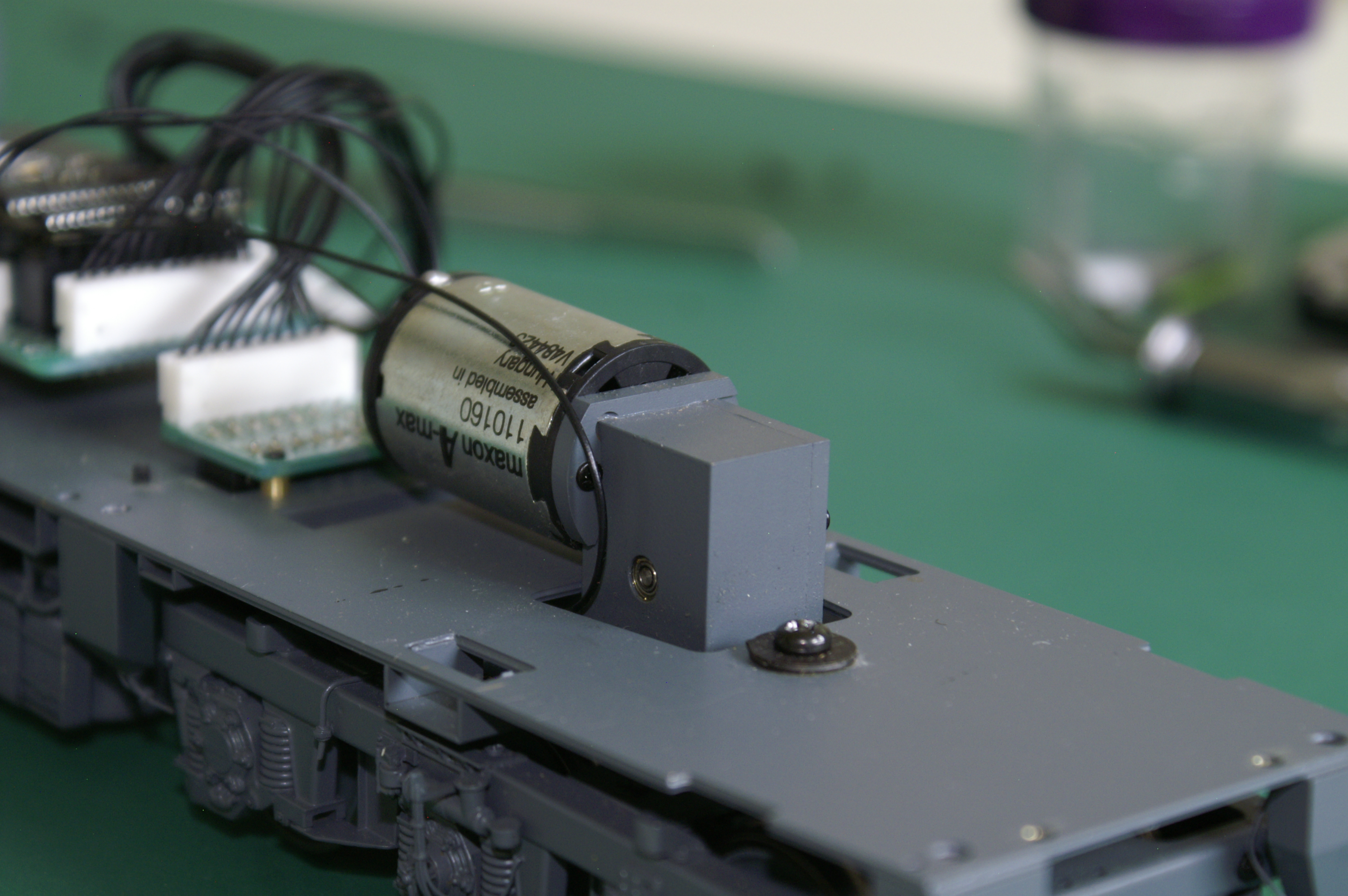

Bonjour et bonne année à toutes et tous,
Sur une 72000 AMJL, dernière version, j'ai quelques soucis avec les lames de contact. J'ai un mal fou à les atteindre, surtout celles de l'essieu central.
J'ai bien dévissé le bogie, mais cela reste quand même acrobatique et hasardeux.
Est-il possible de démonter le moteur, pour libérer le-dit bogie, via les vis qui le maintiennent.
Je n'ai pas envie de prendre de risques, j'attends donc vos avis éclairés.

oui bien sûr, tu enlèves les deux vis noires que l'on voit sur ta photo et le moteur sort sans problème.
C'est comme ça sur toutes....
Après, tu vires la vis de l'axe du bogie et le bogie descends par la lucarne du plancher
Attention aux fils tout de même....
C'est globalement une manip simple
Sur ce modèle, le plus chiant à virer ce sont les barres de traction basse (de mémoire) mais tu as passé ce cap !

Avec les conseils de, et merci tchoutchou30, j'ai réussi à retirer le moteur, par contre, il faut faire tourner les roues pour le sortir car c'est une vis sans fin, donc ne pas tirer dessus. Enfin pour avoir de la marge pour les câbles du bogie, j'ai déconnecté la fiche correspondante sur le circuit électronique, cela implique le retrait du décodeur.
Bon maintenant j'ai total accès aux lamelles de contact pour pouvoir bien les positionner.

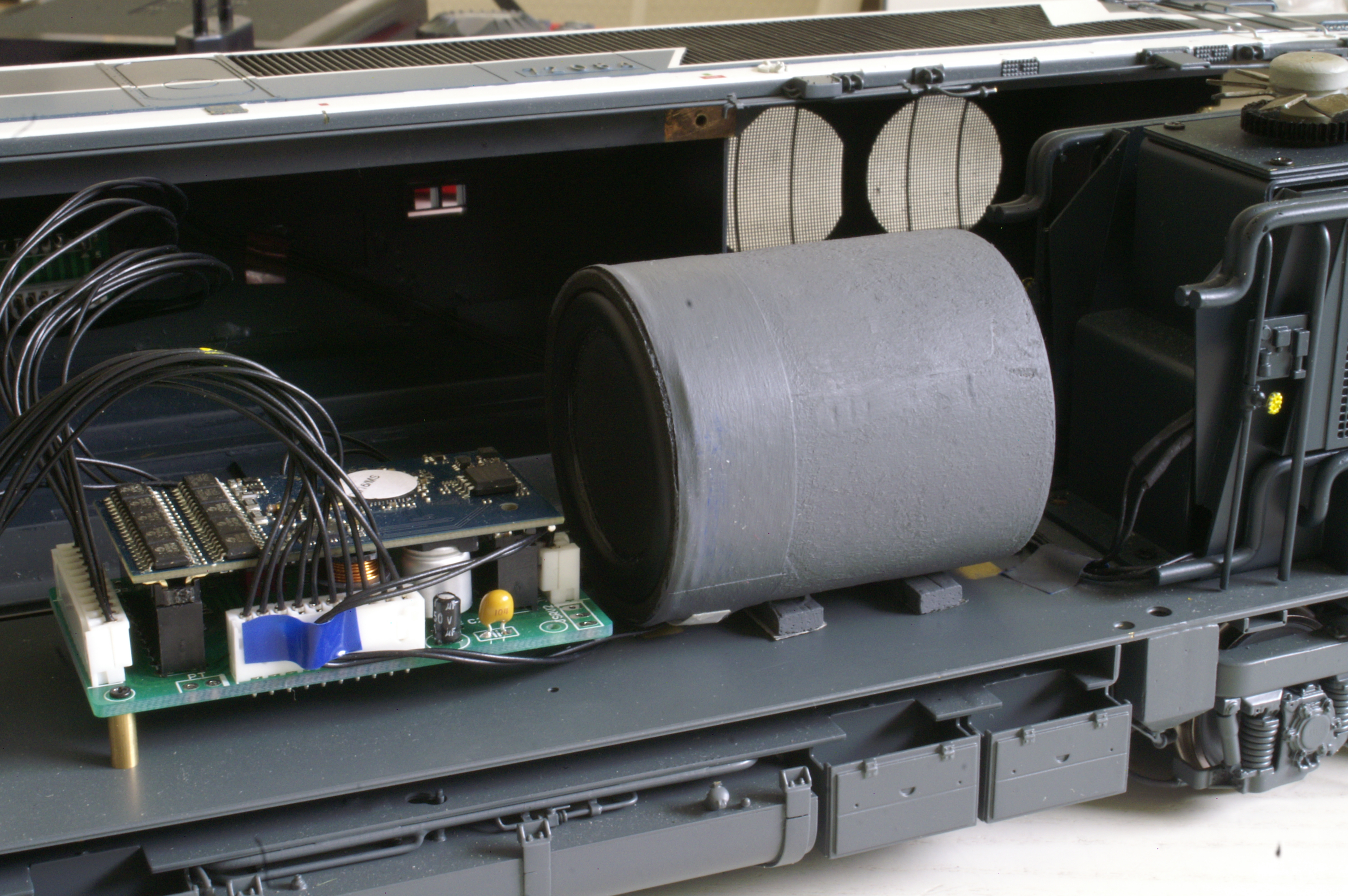

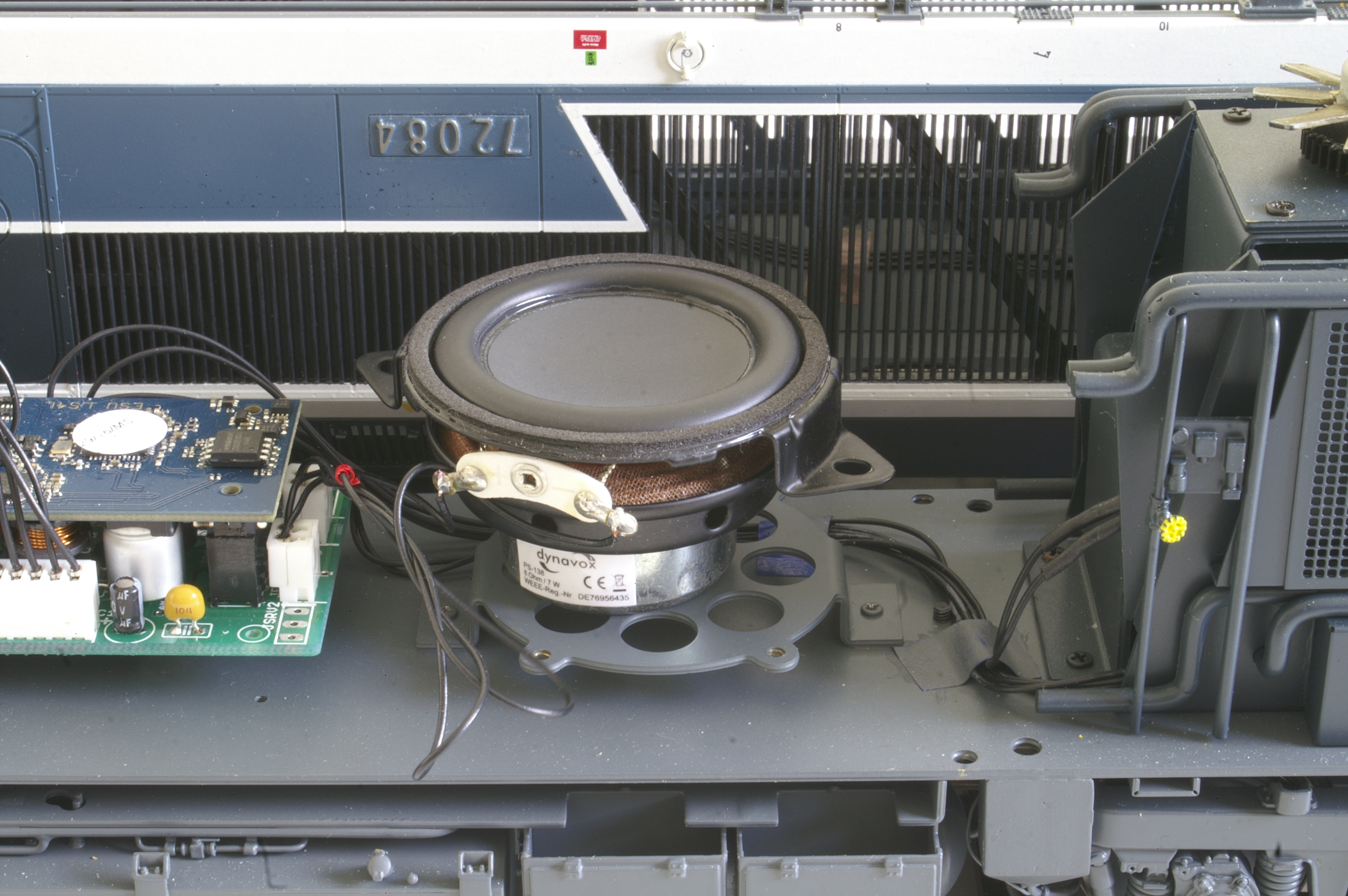

Merci tchoutchou30 mais cela est déjà fait, maintenant, ce n'est pas un grand concert mais cela me satisfait, voici les photos, c'est un peu spartiate, un tube en carton dans le bon diamètre, un évent à l'arrière, et dans le fond du tube un peu de coton. Bien sur, je ne retrouverais jamais le son d'origine, pour avoir côtoyer ces belles machines pendant plusieurs années, et je ne vous parle même pas de la 72075 avec son moteur expérimental, une tuerie lors du chauffage train.
Maintenant je ne connais pas la marque " visaton ", peux-tu donner quelques références, et les caissons de basse font-ils partie de la référence ?
Pascal

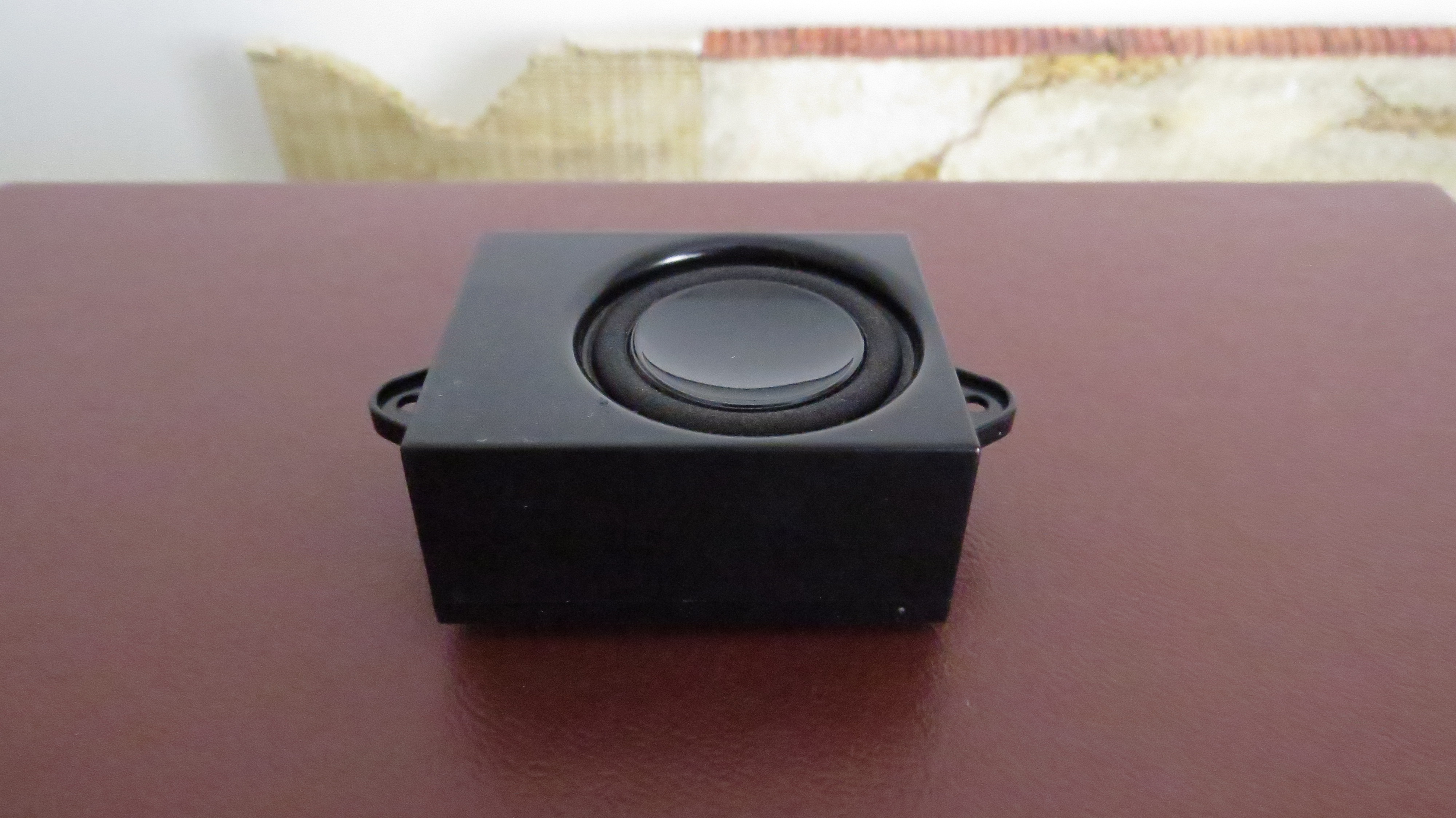

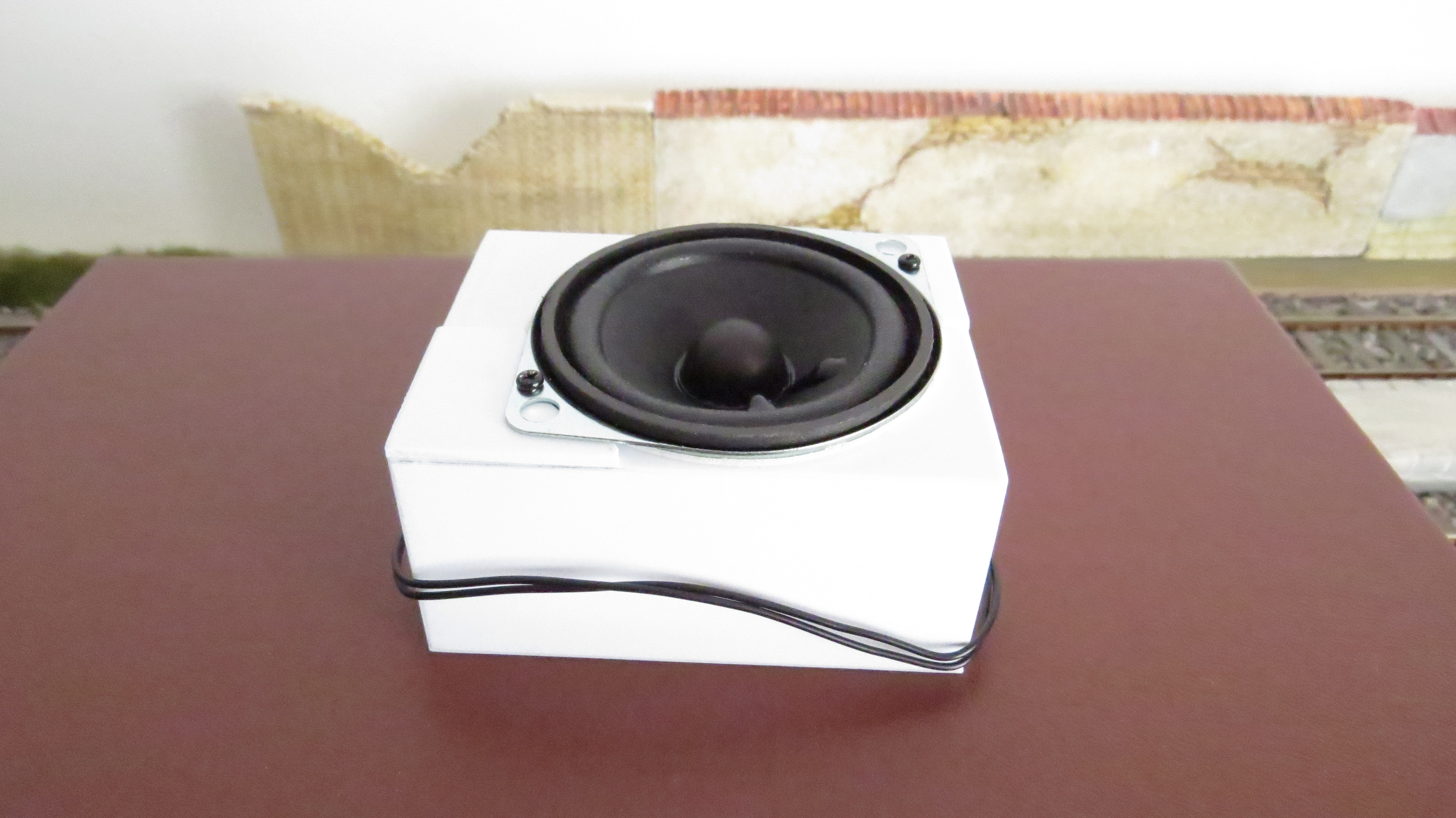

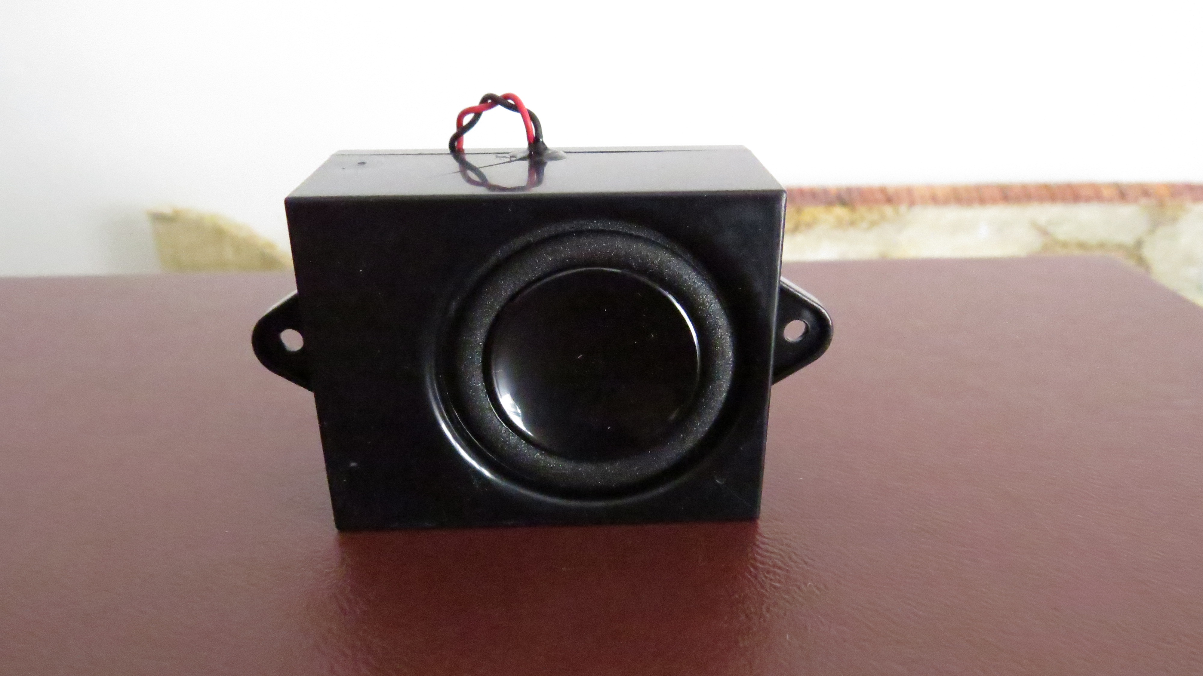

Pour les visaton, vas voir sur le site de CDF à la rubrique HP 8 ohms.... tu as toute la famille de dispo
Le noir, c'est celui que je monte dans les BB 63500 ou les yaya62000 AMJL
Le blanc, c'est un 50mm pour lequel j'ai fabriqué le caisson; ça peut sortir 8 watts..... !
