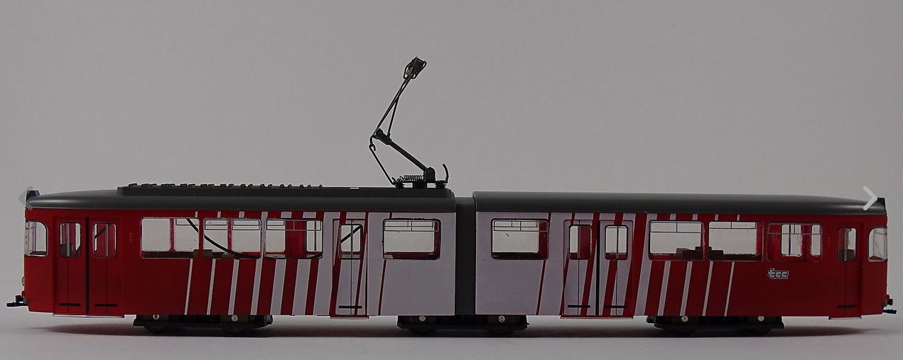

Lima avait sorti en son temps un tramway Düwag gt6 en décoration Tourcoing - Lille TCC

C'est ma foi vrai :idea: , mais ce Düwag LIma en version "TCC" ne se voit pas souvent sur le marché de l'occasion : ceux qui les ont les gardent, probablement... ;)

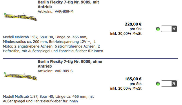

D’ailleurs chez Halling je ne comprend pas trop les modèles sont tous en double à des prix différents qu’elles sont les différences ?

Re-bonjour ! je viens de regarder le site Halling plus en détail cet après-midi, à l'évidence le "Saarbahn" n'est plus au catalogue :| : j'ignorais qu'il était devenu "collector"...
Les tramways modernes de chez Halling sont construits sur un châssis plastique avec une motorisation (pour ceux qui en sont dotés) de conception simple, mais au fonctionnement souple et fiable. Leur caisse est généralement moulée en plastique transparent, sur lequel la décoration est "imprimée" : je les ai collectionnés à une époque :) , le seul reproche que je pourrais leur faire est que les augmentations de tarif de ces dernières années les rendent, dans certains cas (ceux qui sont proposés à 300 euros ou plus !) un peu chers pour ce qu'ils sont...
Ils sont génralement proposés en version "mit Antriel" (= AVEC motorisation) ou "ohne Antrieb" (= SANS motorisation, modèle de vitrine, aussi appelés "Standmodell" sur le site) d'où la diférence de prix, comme dans cet exemple d'un tramway de Berlin : ;)
Attention, lors du choix, de s'assurer que le modèle est effectivement disponible (= point vert à droite du prix) car la "rotation" des stocks est assez rapide chez Halling, et un modèle "épuisé" (point rouge) peut attendre longtemps avant d'être réédité... :idea:

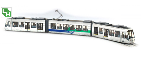

En flânant sur le site, je viens de me rappeler d'un modèle :coeur1: Halling qui pourrait éventuellement :?: faire plaisir à votre père : il roule en Allemagne (ville de Kassel) MAIS... c'est un (beau !) tramway Alsthom :idea: , du type RegioCitadis.
Voir ici : http://shop.ferro-train.com/HallingShop/Article/CIT-KA1-ML
Son coût de 204 euros (avec motorisation et éclairage) le classe dans ceux que je qualifierais de "raisonnable"... ET il est actuellement disponible (point vert), ce qui ne gâte rien ! ;)

Messagepar Blop85
17 Déc 2017, 18:35
Effectivement il est simple mais efficace comme on pourrait dire, merci beaucoup des infos je pense du coup prendre le Kassel qui est à un prix raisonnable et plutôt séduisant. Il va falloir tout de même faire une pétition auprès de Jouef ou Piko pour lancer un tram RATP ça serai la classe !
Merci beaucoup des infos,
