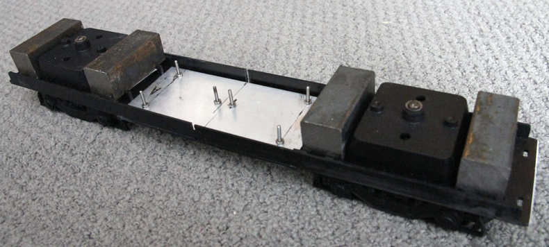

J’ai coupé chacun des 2 chassis par le milieu et les ai assemblés en prenant comme référence de positionnement les tétons de blocage dans la caisse. L’assemblage a été réalisé grâce à une plaque d’aluminium de la largeur interne du chassis, boulonnée. La mise en place des lests d’origine permet de vérifier le bon fonctionnement de l’ensemble. Le lest frontal sera remplacé car il empêche la réalisation de l’aménagement de cabine.

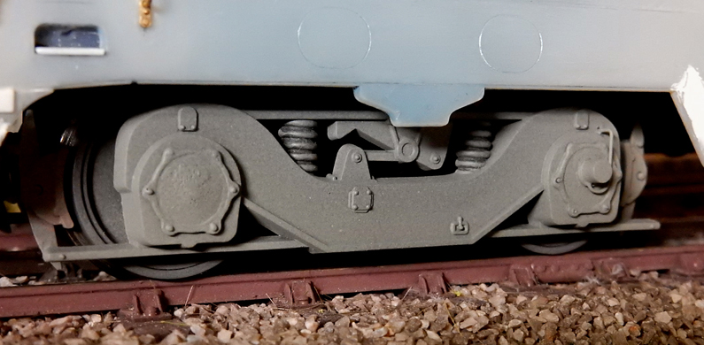

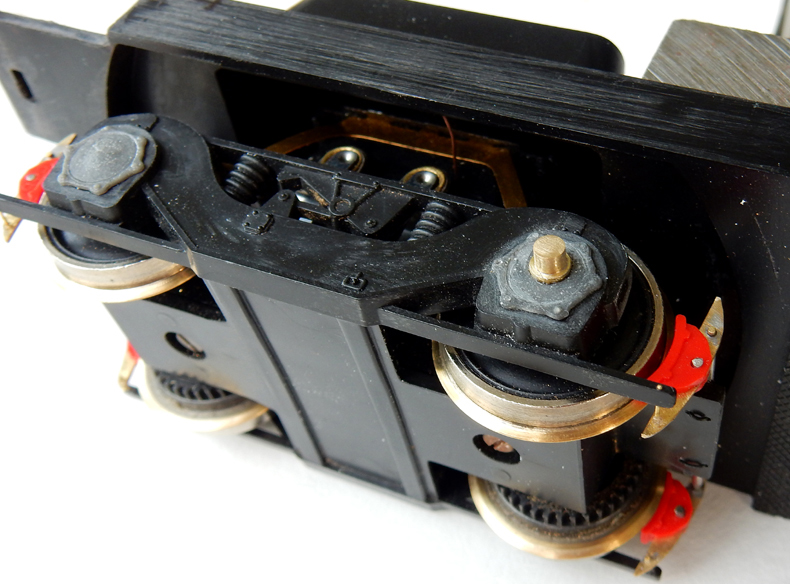

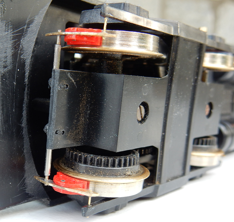

- Les bogies.
En m’aidant des photos de modèles réels j’ai fait un montage faisant appel aux patins de freins rouges commercialisés par le Cercle du Zéro, à un tube acier de 1,5 mm, du fil laiton de 1 mm et 0,4 mm et à du plat de laiton. Le tout est fixé au bogie avec du fil électrique fin et collé à la cyanolite.
J’avais prévu d’utiliser les boites d’essieu de Kit Zéro ; mais celles ci se sont révélées beaucoup trop épaisses et impossibles à affiner. J’ai donc fait un moulage de la partie externe et une coulée de résine m’a permis d’obtenir les 8 plaques nécessaires. Il a encore fallu les amincir par frottement sur du papier abrasif.
Bien sûr les couvercles d’origine ont été arasés.

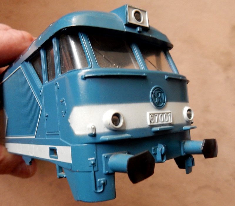

avez-vous une photo du modele d'origine LIMA pour évaluer la difficulté et l'ensemble des modifications à apporter à cette machine ?

Pour cc6532+891 je ferai une photo de l'épave de la 2ème caisse dans la journée, mais il faudra attendre la publication de la suite du chantier pour pouvoir faire une comparaison utile.

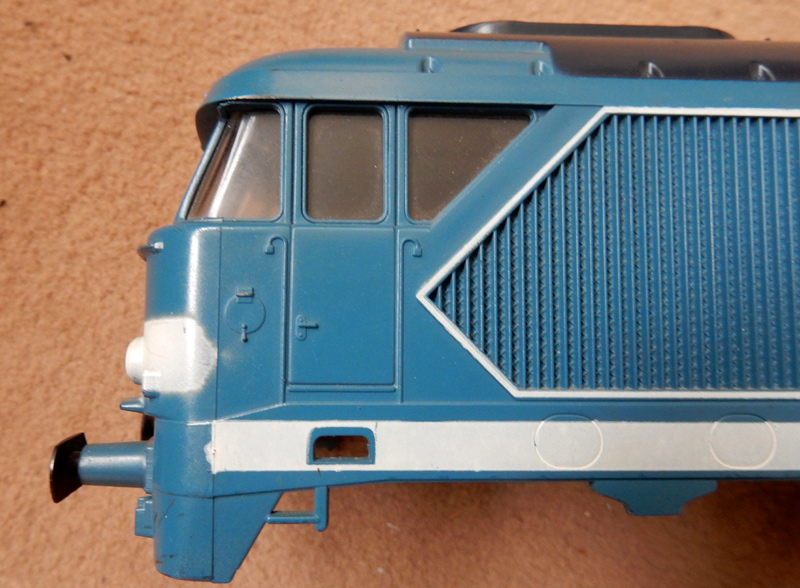

Voici 2 photos du modèle dans son état d'origine. A comparer par la suite avec les travaux engagés.

Messagepar cc6532+891
15 Déc 2017, 20:01
Bonsoir M LAVRUT,
merci pour les photos :cool:

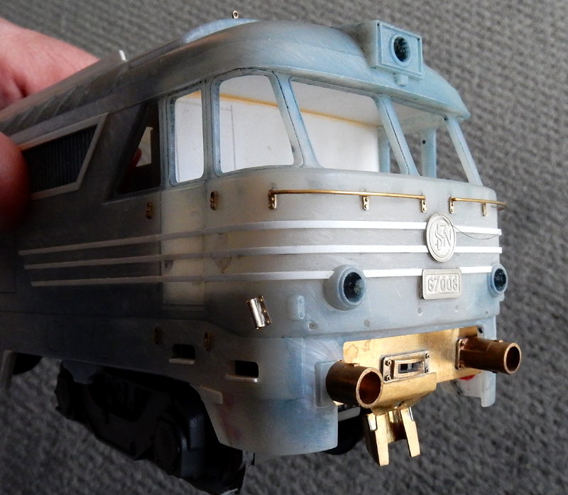

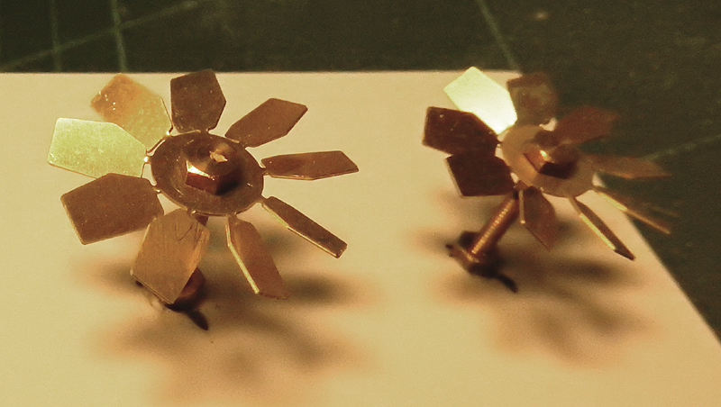

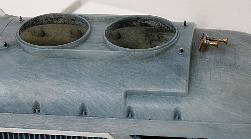

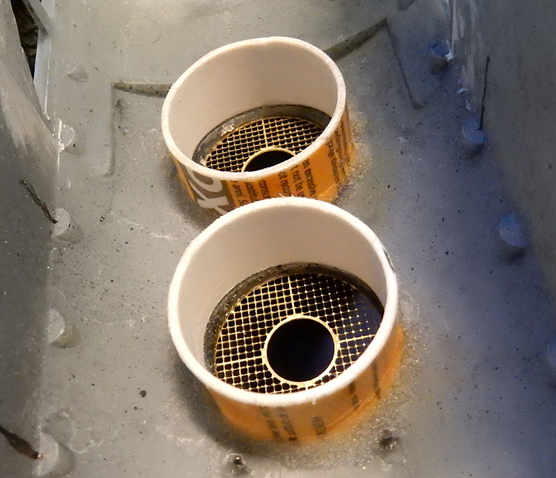

- La caisse.
C’est évidemment là que réside le travail le plus important. Après avoir arasé tous les appendices grossiers d’origine (trompes, mains montoirs, cablots…) il faut :
· Créer des traverses réalistes avec des barres de laiton de 10 mm sur lesquelles seront soudés ou collés les différents accessoires

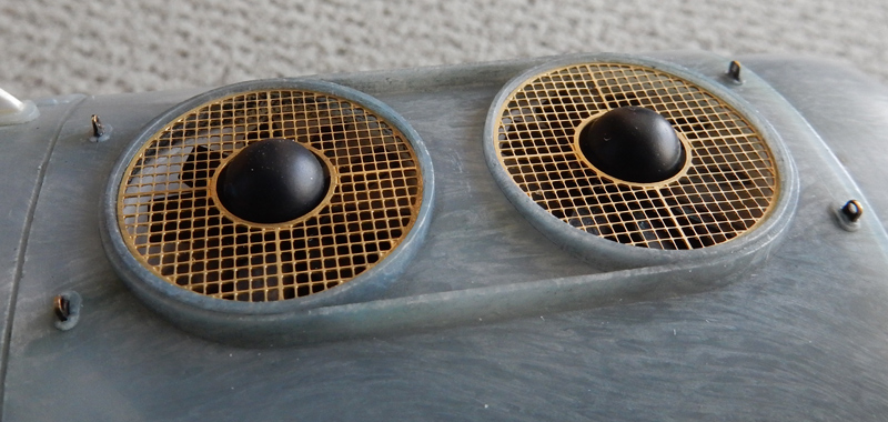

· Ouvrir l’emplacement des grilles de toiture pour installer celles créées par SMD, confectionner les puits avec du tube de diamètre 26 mm extérieur et 24,5 mm minimum intérieur et fixer les pales créées par SMD à ce qui sera le plafond de la cabine
à suivre...

Là où un tube servirait à soigner les migraines de "- Z -" devant l'étendue des travaux à réaliser, JF s'en sert comme pièces pour la réalisation des puits pour les ventilateurs en toiture : c'est FORT !!! :lol:
Le 67001 LIMA va être transfiguré, avec au passage la participation de certains de nos artisans bien de chez-nous. J'applaudis avec mes 10 pouces gauches ce genre d'initiatives... :applause: :cool: :applause:

Lavrut a écrit:La caisse.
C’est évidemment là que réside le travail le plus important. Après avoir arasé tous les appendices grossiers d’origine (trompes, mains montoirs, cablots…) à suivre...
Bravo M Lavrut, belle transfiguration en perspective :applause:
je me dois vous demander; quel/s outil/s avez vous utilisé pour araser les "appendices" :?:
Merci d'avance.
