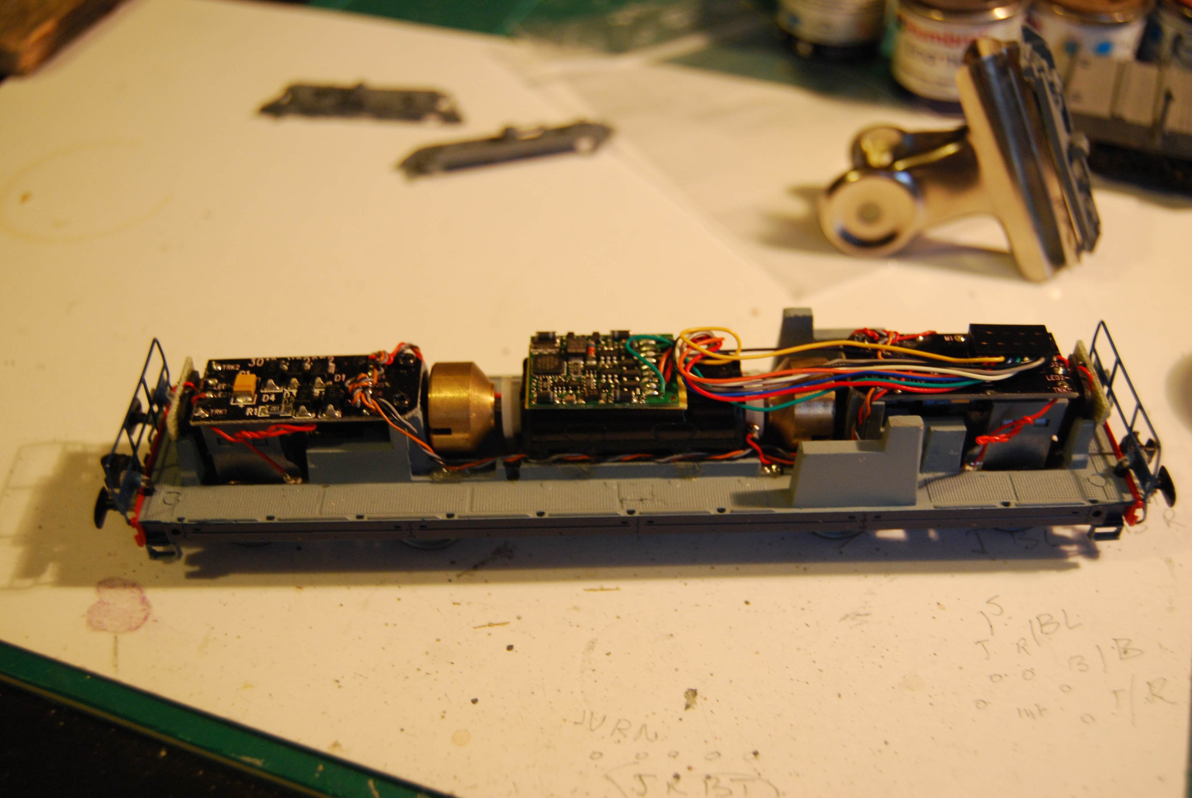

Bonsoir à tous,
Je souhaiterais mettre un décodeur (Lokpilot V4 ou Standard + V2 ?) dans ma BB 69292, Jouef, mais ne j'arrive pas à trouver la place idéale : je force anormalement lors de la remise de la carrosserie.
Des idées ?
Panzer

Re: [Jouef] BB 69292
05 Juin 2017, 20:22
Normalement un Lenz Silver tient au dessus du moteur. Le Standard + V2 ayant les mêmes dimensions devrait y tenir aussi. C'est vrai que ça rentre au chausse pied et qu'il faut bien ranger les fils là ou il y a de la place.

Messagepar Panzer
05 Juin 2017, 20:59
Ok. Je te remercie. J'essayerais demain ; et un V4, ça rentre ou pas ?
Messagepar Panzer
06 Juin 2017, 17:55
De retour... c'est pas glorieux : Je n'y suis pas arrivé. Les fils ont l'air de toucher le volant d'inertie ; ça fait un bruit "horrible". Je referais une tentative.

Messagepar Panzer
07 Juin 2017, 16:42
C'est bon, ça fonctionne. Bref, au chausse-pieds...
