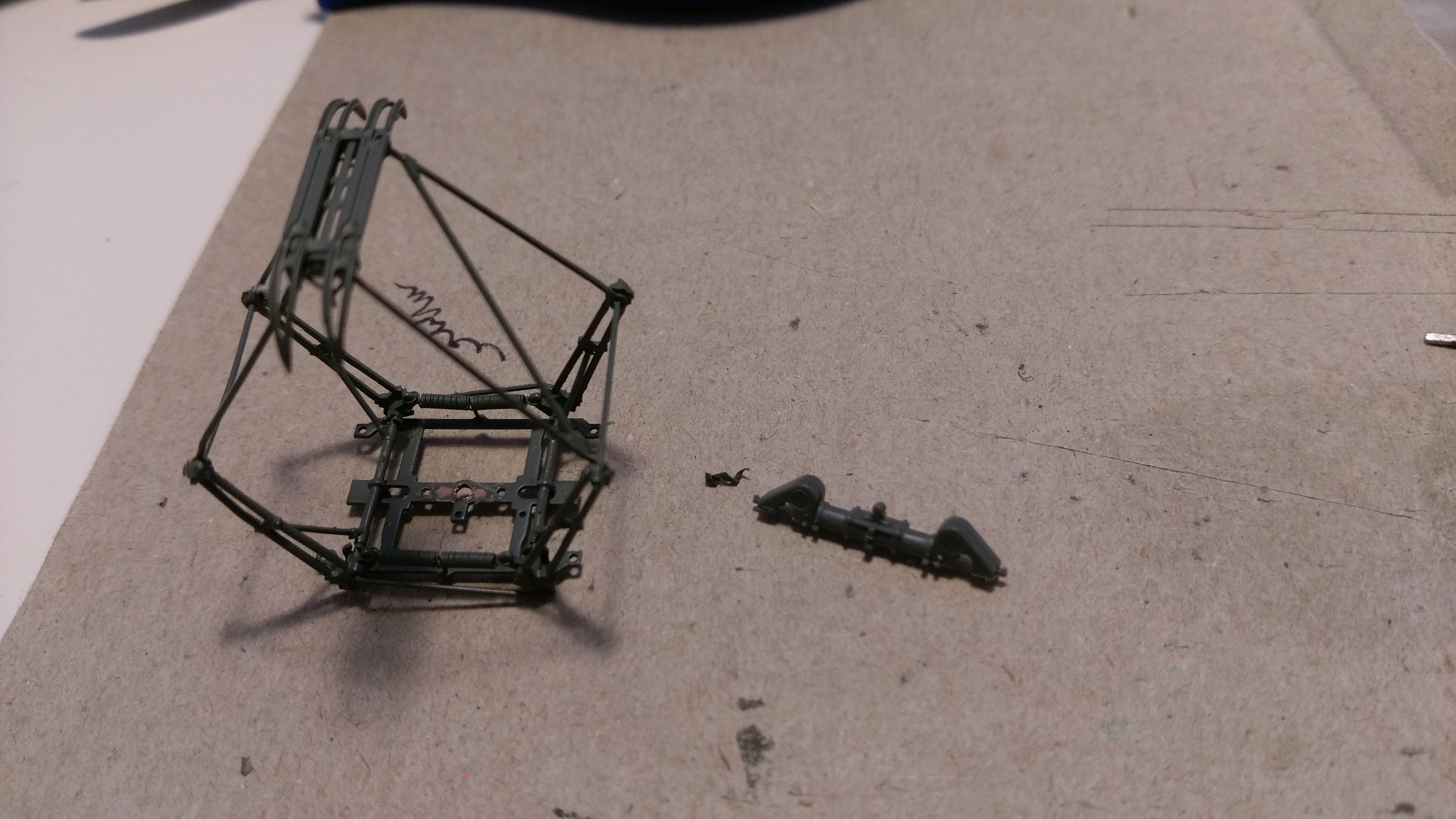

J'ai un souci avec un pantographe REE, cette fichue pièce est partie et maintenant il n'y à pas moyen de le refermer...
J'ai déjà tenté de la coller deux fois et si la colle tient très bien sur la base du pantographe elle ne tient pas sur le plastique de la pièce qui sert de verrouillage...
J'en suis à vouloir remettre mes vieux pantos Roco... (et surtout je n'ose pas toucher au second pantographe qui reste plié...)
Est ce quelqu'un à une solution?
Merci d'avance!!!

Je m'étais laissé aussi avoir, si on serre trop la vis de fixation du panto, ça repousse ce vérin de panto.
De mémoire, je l'ai collé au niveau des deux pions de montage, avec une cyano dont j'ai oublié le nom... peut être de la colle 21. Mais c'est vrai que c'est un peu fragile. Décape bien la peinture de la partie métallique, avant de coller.

Ah oui, par en dessous le collage.

Comment ça coller par en dessous?
Sur l'embase du pantographe la colle a très bien tenu, mais sur la pièce en plastique rien de rien...

Et en passant un p'tit coup de papier de verre?

j'ai retenté le coup... après avoir donné un coup de lime sous la pièce plastique pour la rendre plus rugueuse (pas de papier de verre sous la main)
Et cette fois j'ai directement refixé le pantographe afin que la colle prenne appui aussi sur la vis, on verra si y a du mieux...
Merci pour les réponses!
