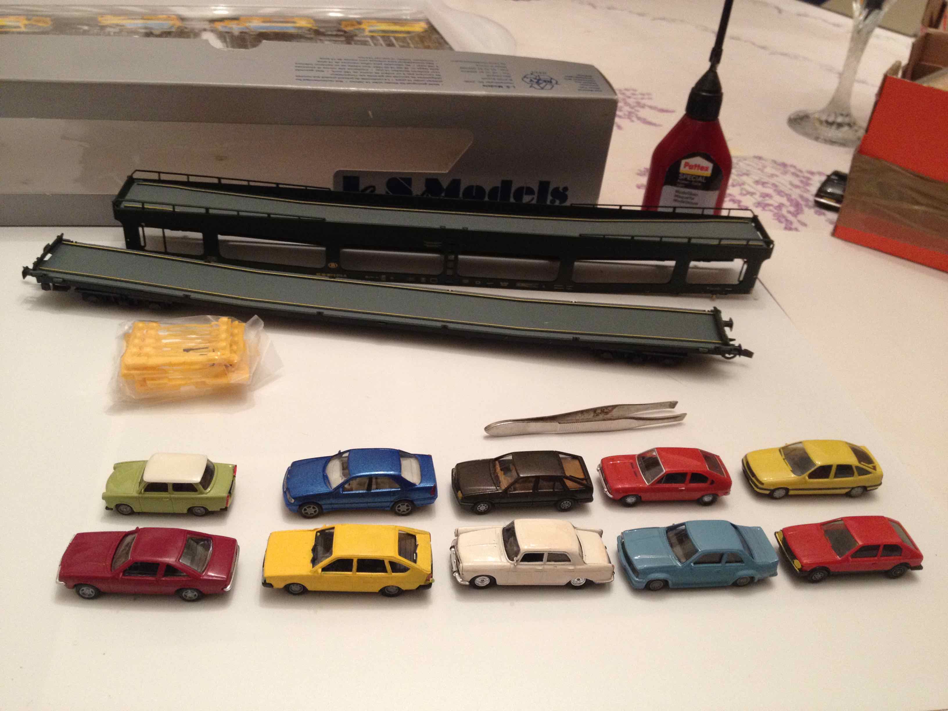

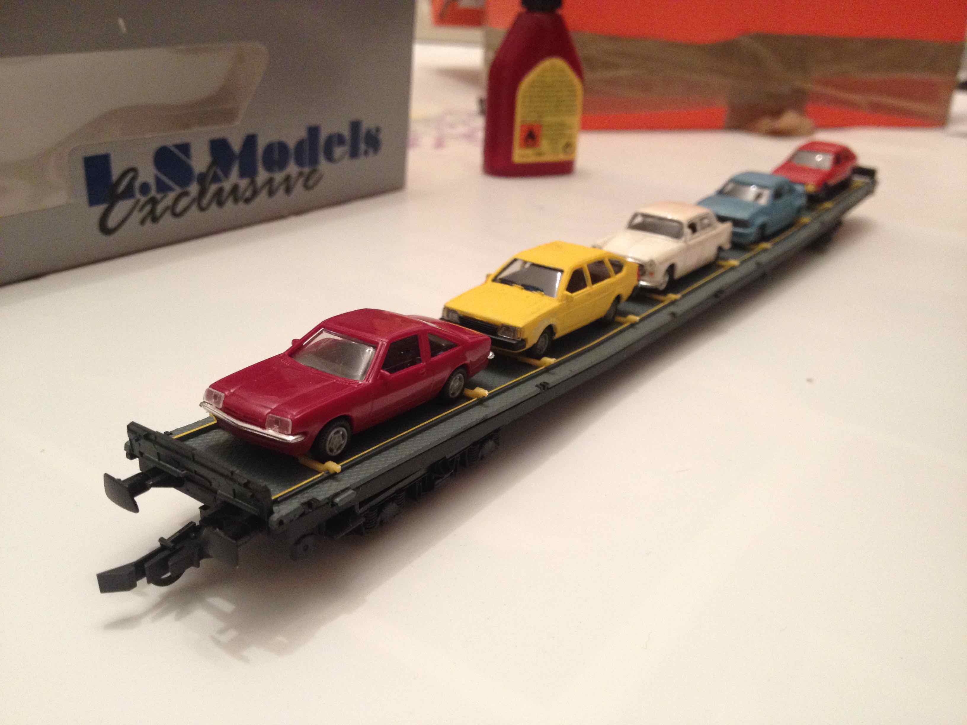

Etant un fana de TAC SNCF et international, j'en ai eu marre de voir mes porte autos vides ou alors mal chargés .. Je me suis donc lancé dans une vaste opération de chargement :D
Matériel nécessaire:
- Fourgon porte autos DD ou STVA (LS models - Héris ou Jouef)
- Voitures de couleurs de bonne qualité
- Pate à fixe
- Colle à maquette
- Cure dent x2
- Pince à épiler
Voici un petit tuto pour les intéressés, aujourd'hui sur un DD SNCB époque IV Ls Models. Je vous posterai par la suite un post similaire sur un STVA LS Models.

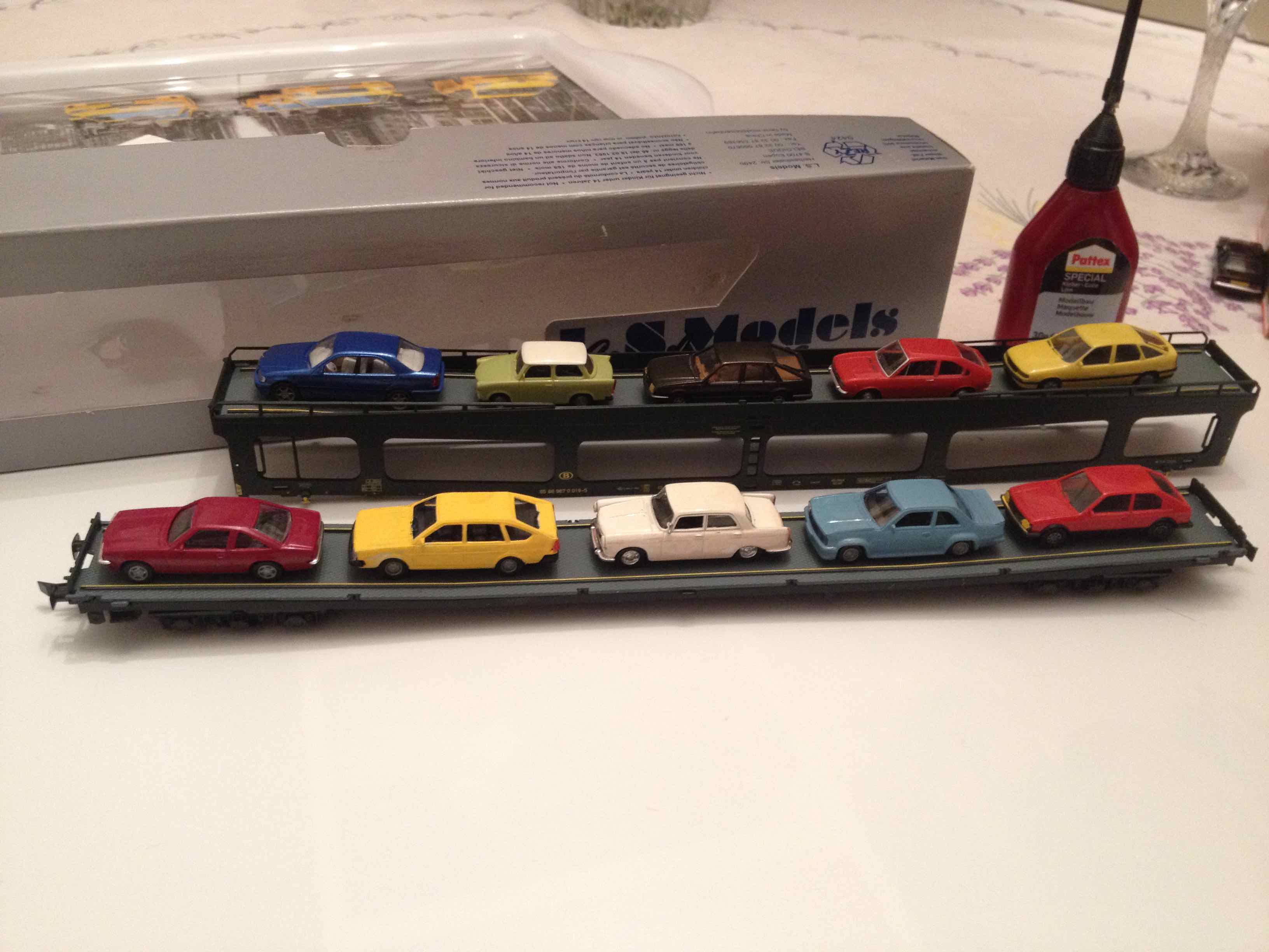

On commence par désolidariser le plancher et le haut du porte autos et rassembler tout le matériel nécessaire.

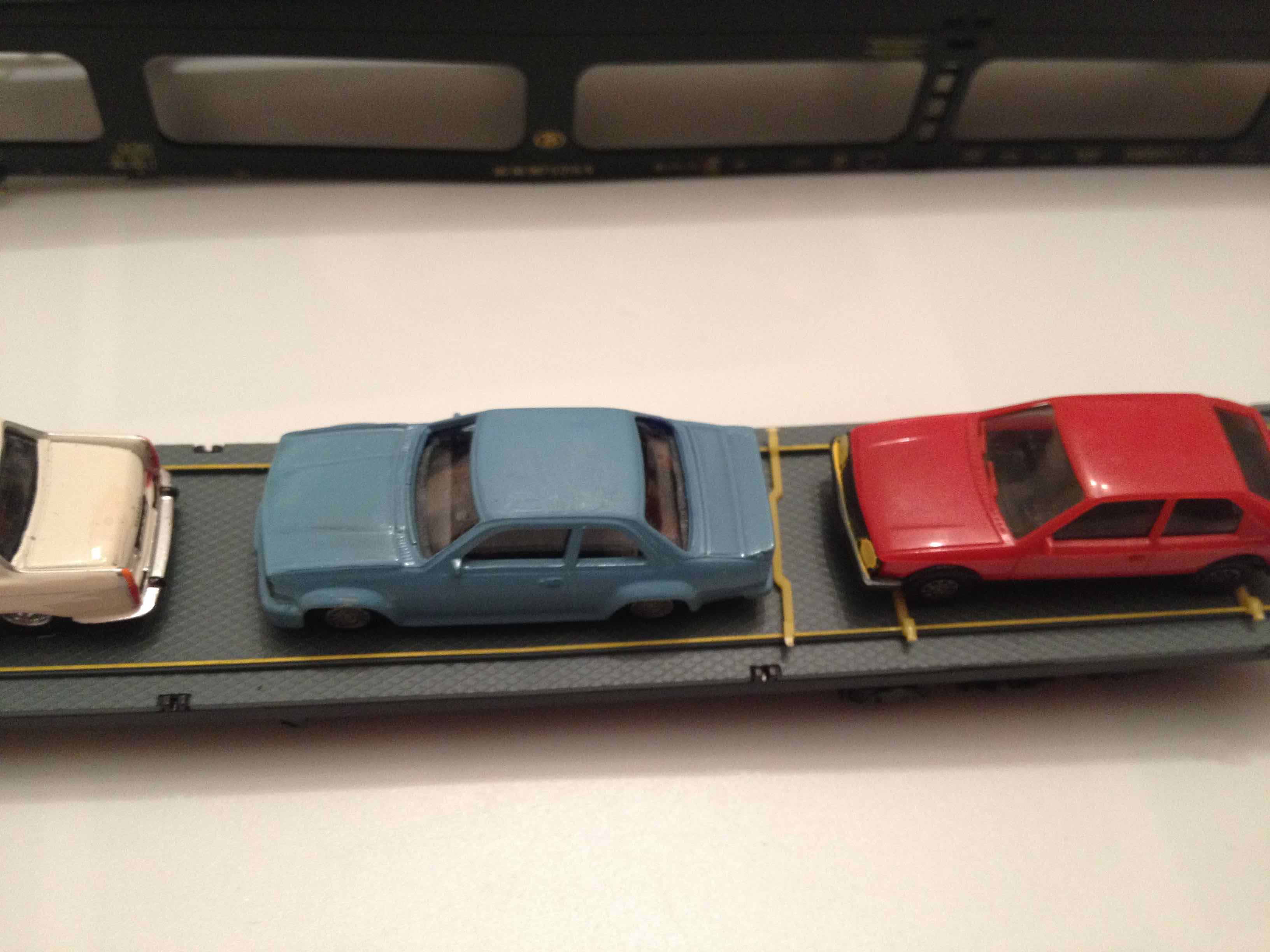

Je préfère faire plusieurs essais de positionnement avec les voitures afin d'avoir les meilleures concordances avec les couleurs, les voitures les moins belles sont mises sur l'étage inférieur.

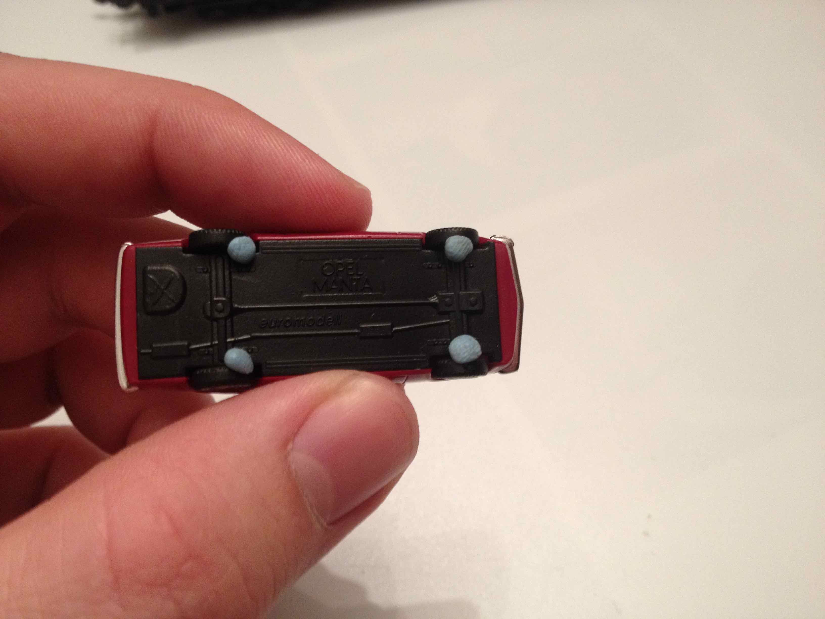

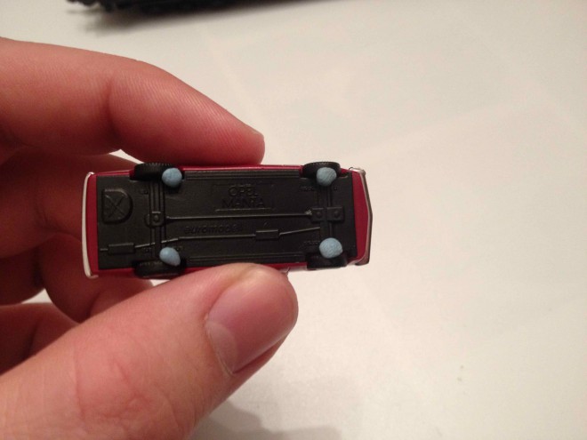

Les voitures sont fixées à l'aide de petites boulettes de pate à fixe sous les roues (ce qui n'est pas définitif)

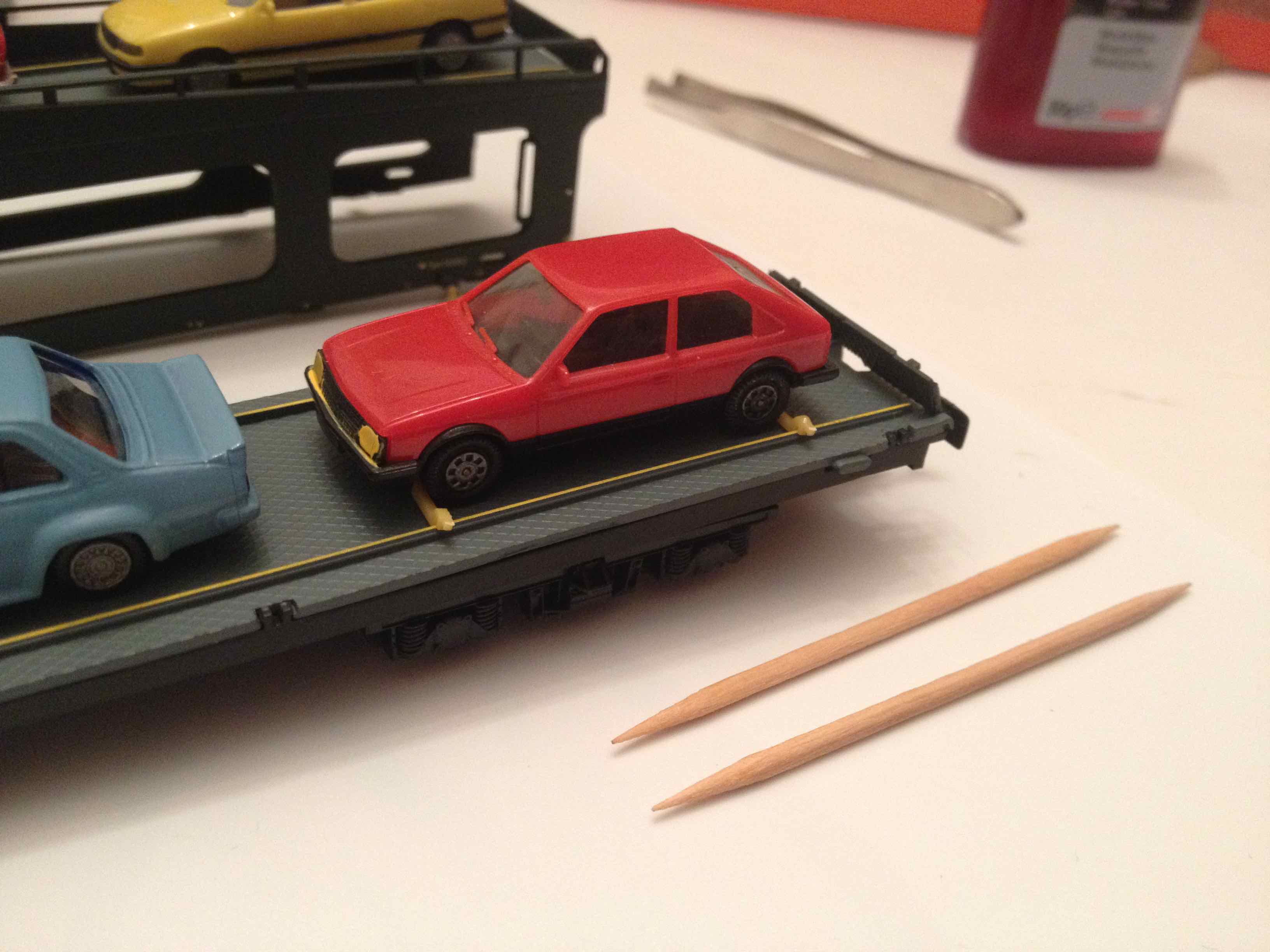

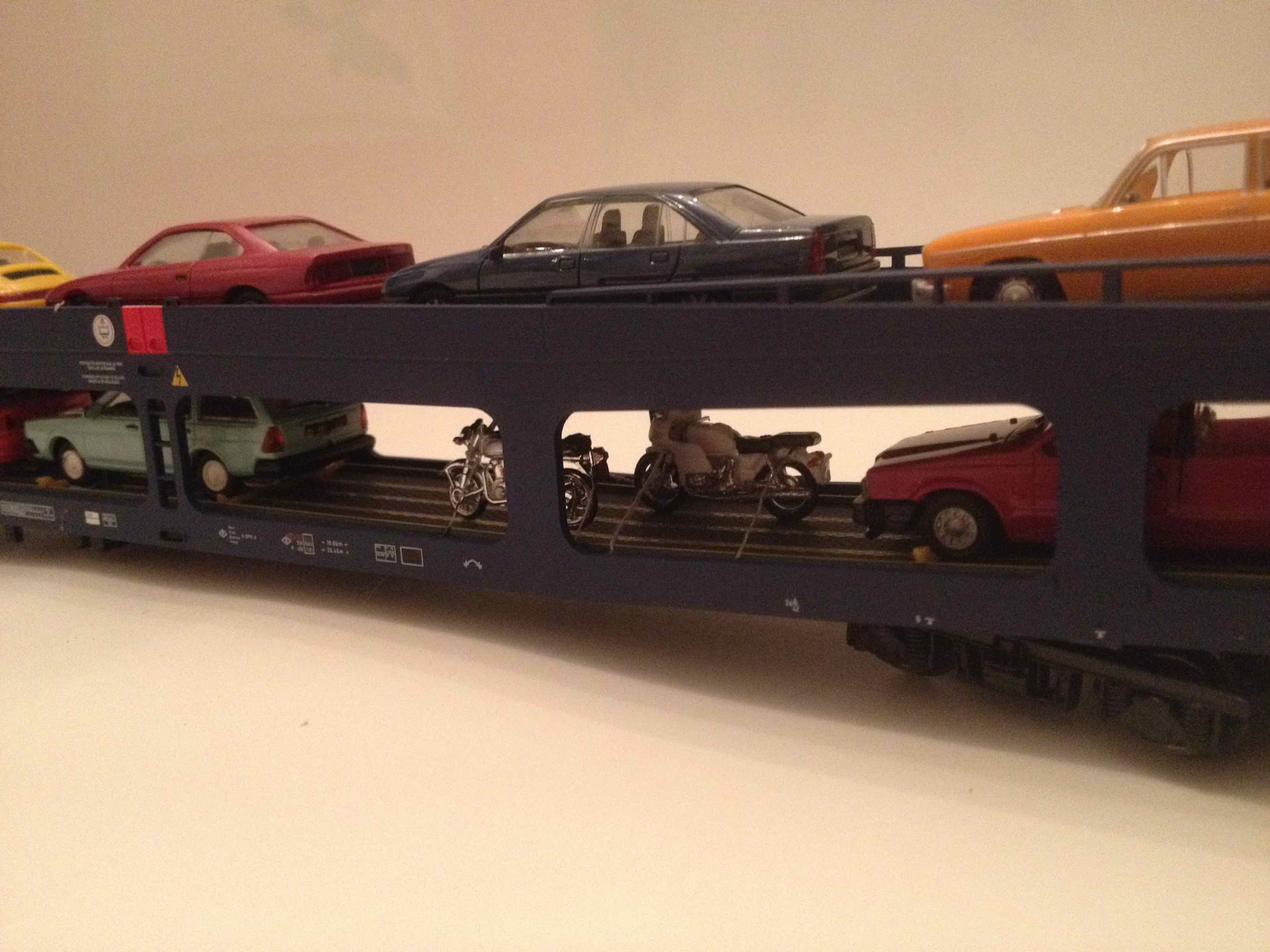

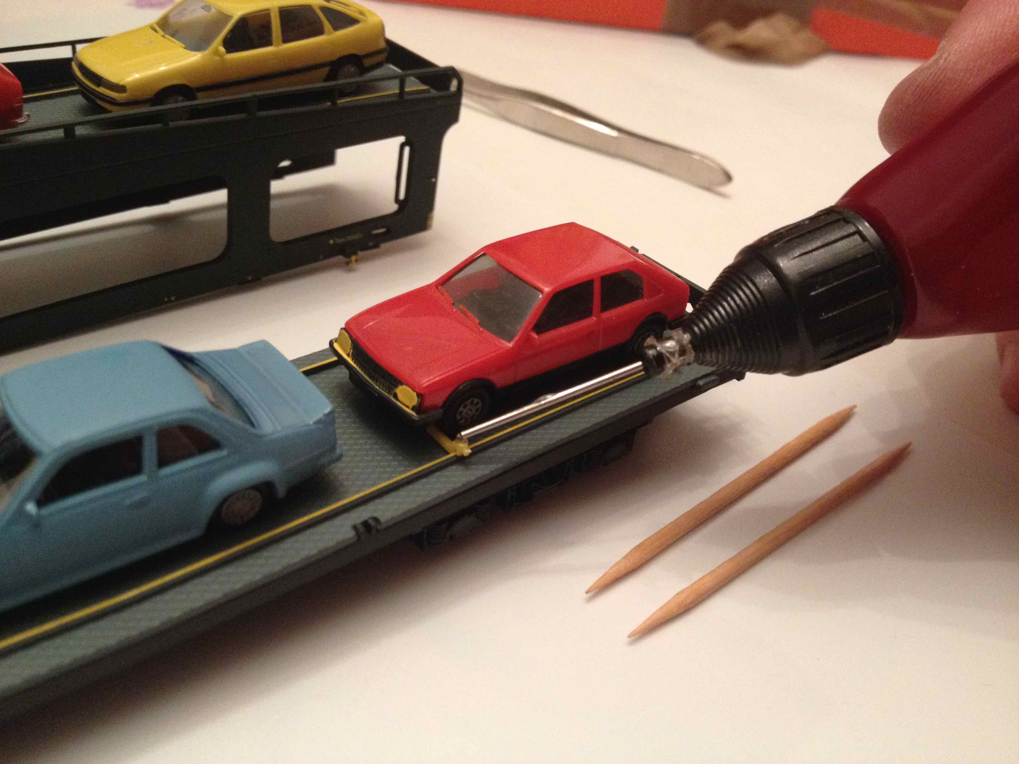

L'étape la plus délicate arrive, il faut placer les barres des calages de chaque coté des véhicules avec le décrochement du coté rentrant. Voici le placement de la barre pour l'essieu arrière de la voiture bleue.
Les barres sont placées à l'aide de la pince à épiler et approchées avec les 2 cure dents.
On vient fixer les barres avec une goute de colle à maquette de chaque coté. Attention la barre à tendance à bouger.

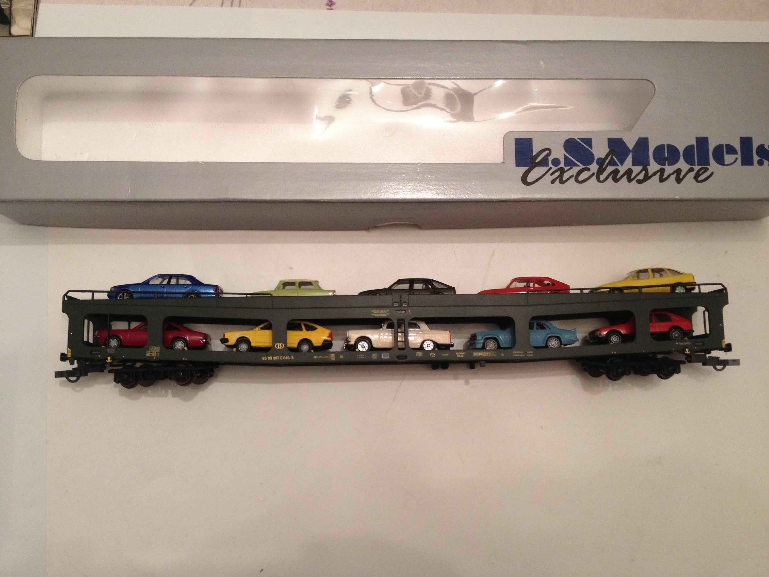

Voila l'étage inférieur terminé

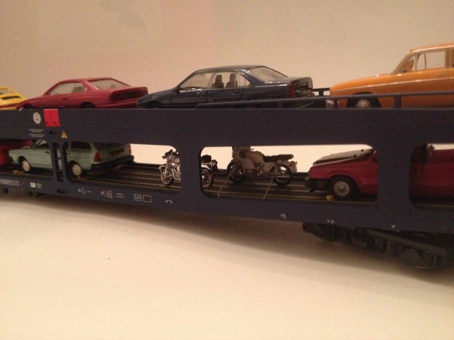

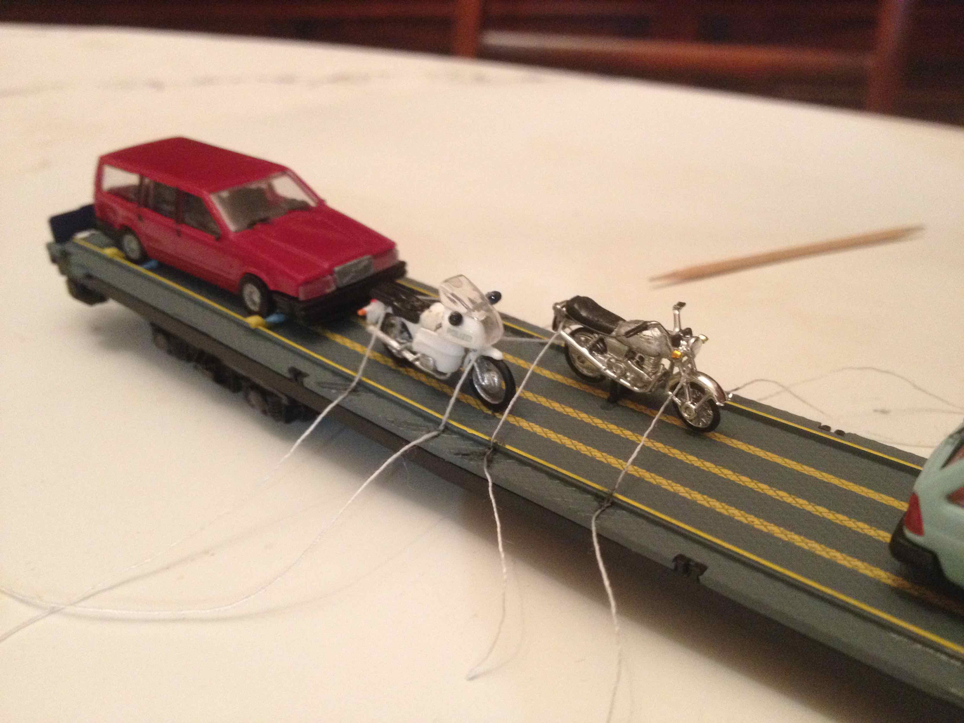

Une petite dernière pour la route avec 2 motos :D.
Prochaine étape: Pose de calles pour les motos

Par contre, je déconseille carrément de mettre de la colle directement avec le tube , même muni d'une aiguille de dépose comme sur la photo: c'est la garantie de faire des pâtés et de foirer de manière irréversible un modèle. Il vaut mieux déposer une goutte de colle (y compris de la cyano -superglue- qui ne tâche jamais si on la pose avec application) sur un sachet en polyéthylène et prendre une micro goutte avec un cure dent ou une pointe de tournevis fin pour transférer sur la pièce. La seule partie "utile" du collage est celle située entre les deux pièces, c'est donc un espace minime et la quantité de colle doit être en conséquence: une cyano bien liquide (ou la colle plastique Tamiya verte) va filer entre les deux pièces et le collage sera invisible et sans bavure. Il faut proscrire toutes les colles en gel qui font des pâtés et des fils, au premier rang desquelles la colle Scotch en tube qui a massacré des centaines de modèles....

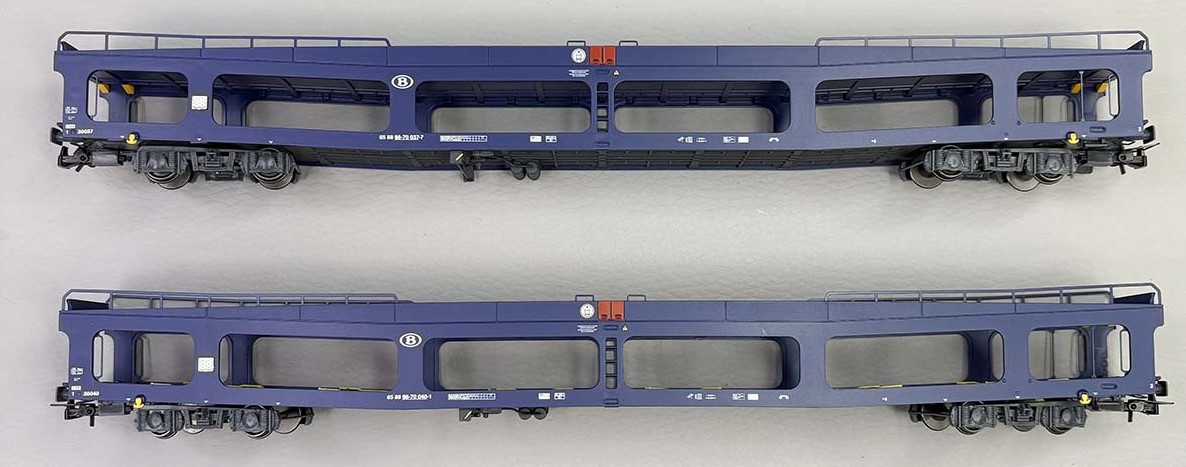

Les nouveaux porte-autos HJ sont disponibles et juste magnifiques ! 8-)
Messages: 7218
Re: De magnifiques porte autos pour TAC
09 Avr 2025, 08:23
porte-autos HJ SNCB...
Messages: 7218
Messagepar Masaniello
10 Avr 2025, 17:24
Belle compo. C’est avec ces blocs optiques la plus belle version des 18 SNCB je trouve. Photo prise en France? J’ai l’impression avec les caténaires, mais j’avoue connaître assez mal la ficelle belge…
