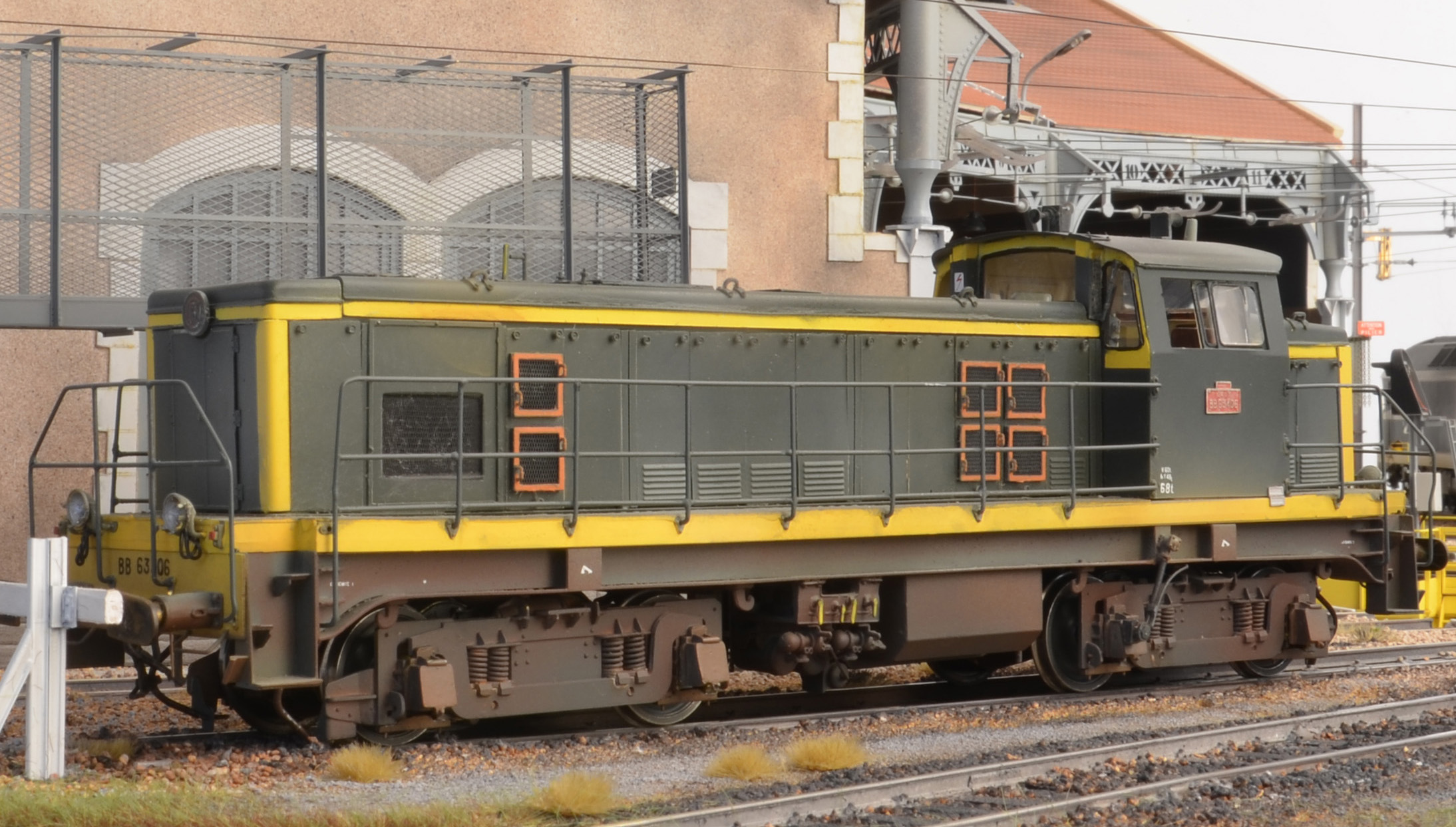

J'ouvre ce petit fil pour simplement raconter le petit processus de digitalisation de mon 63000 JCR.
Rien de transcendant dans tout ça, mais ça va faire un petit sujet de discussion et c'est aussi pour le plaisir de balancer quelques photos (et à la fin une vidéo, promis !)
Cet engin est mon 1er kit intégral et j'ai pris énormément de plaisir (et de temps) à le mener à terme. La machine n'a peut-être pas la rectitude et la finesse du modèle AMJL mais je lui trouve un cachet indéniable. J'avais vu à RE sur le stand JCR une autre machine montée par un pro absolument splendide !
Mon 63000 est personnalisé dans ses couleurs et la positions de ses myo-filtres d'après le 63406 qui était rattaché à NANTES et que j'ai photographié un dimanche matin sous toutes ses coutures (mémorable !).
Depuis, il a traversé à la France et s'est retrouvé ... à ST-MAXIME-EN-BUGEY
Par rapport au kit initial, quelques modifs avaient été apportées :
- ouverture des 2 portières et montage sur charnières : je voulais que les portières puissent battre librement et elles le font !
- ouverture de la fenêtre latérale côté conducteur (dans le sens grand capot devant). Là, je me suis planté en superposant les fenêtres dans le mauvais sens : celle mobile devant passer dessus et non dessous.
- petit fignolage intérieur de la cabine, décoration plus conforme du pupitre, étiquette sur le casier etc...
- montage antenne radio,
- montage d'un éclairage sur batterie (pile) permettant à la machine d'être éclairée à l'arrêt, la source électrique passant par les rails à partir d'une certaine tension sur la voie.
- éclairage de la cabine (idem)
- peinture Interfer, patine légère (my-self)
La machine a un roulement extraordinaire (4 MT - Faulhaber),on peut la pousser du petit doigt !

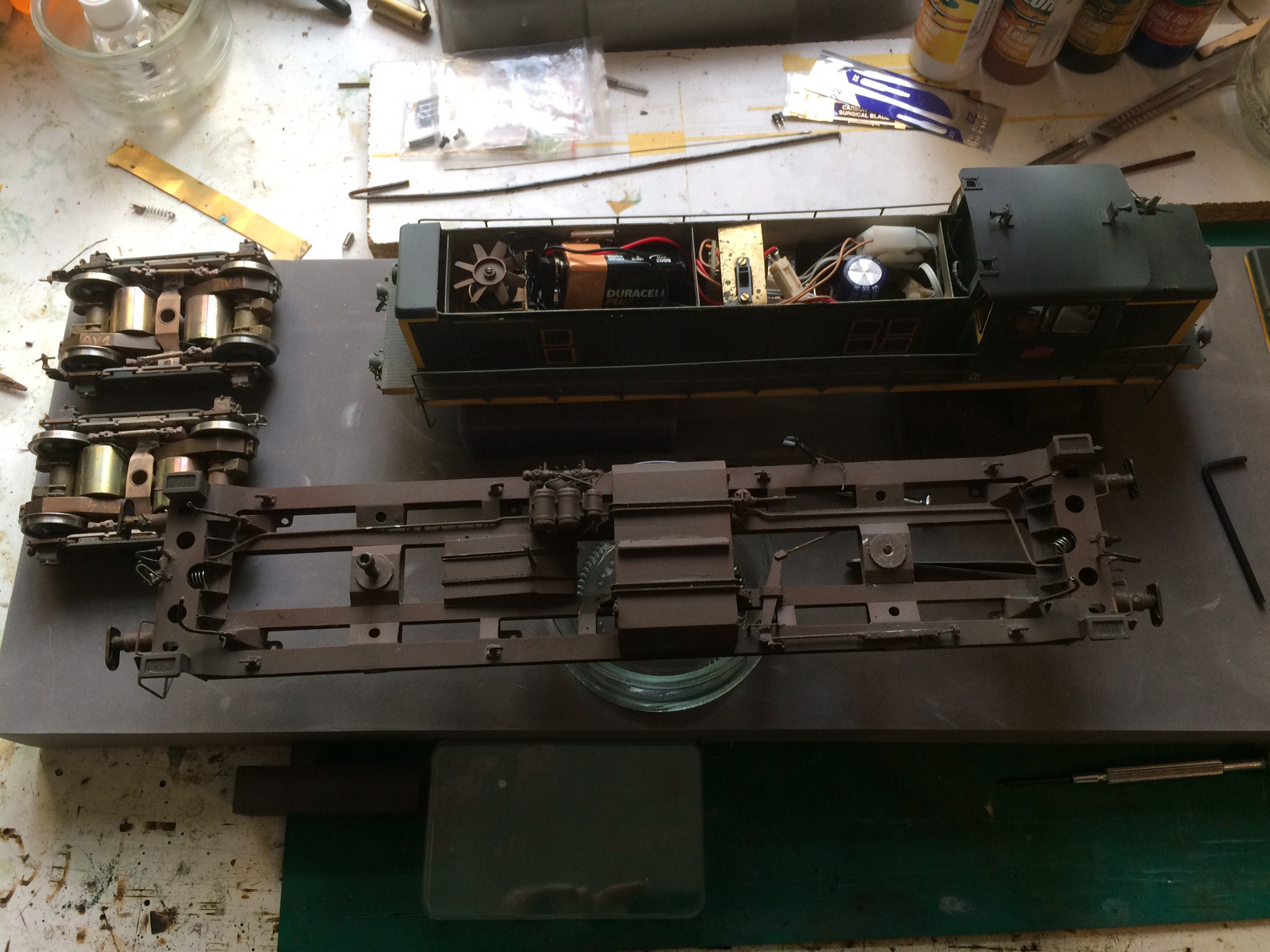

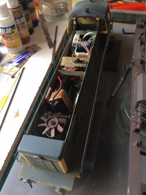

Tout a commencé par le démontage et par de la casse :mur: :mur: :mur:
un montant de rambarde a cassé près du marchepied AVG lors de la manipulation. Pas de photo, ça n'a pas d'intérêt, j'espère réparer cela très discrètement.
Le kit JCR est constitué de plusieurs sous-ensembles :
- 2 bogies vissés sur leurs pivots respectifs,
- châssis vissé
- plate-forme
- capots avant et arrière (vissés sur la plate-forme)
- cabine (idem)

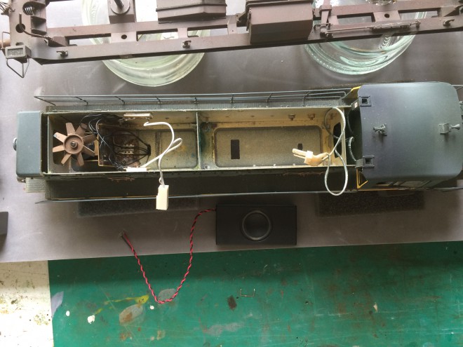

Inutile de démonter les capots et la cabine, il suffit d'enlever les 2 bogies, dévisser le chassis...
... et de retirer tout le brol entasser dans le capot avant !

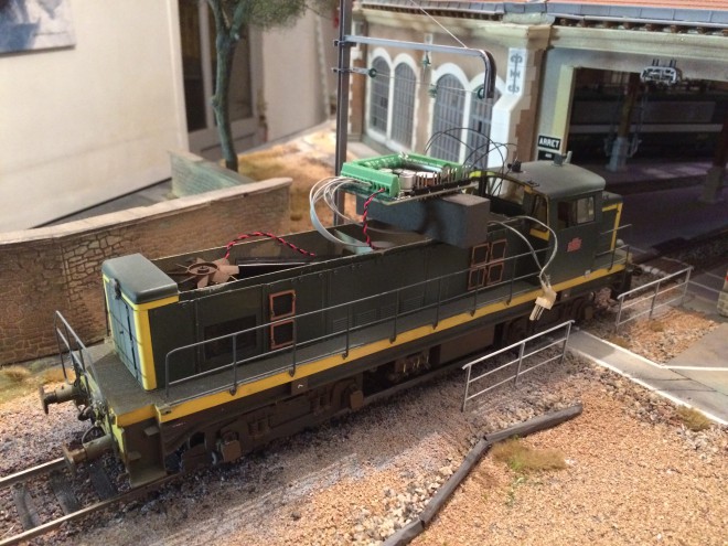

Maintenant qu'il y a de la place, l'équipement DCC va pouvoir être installé.

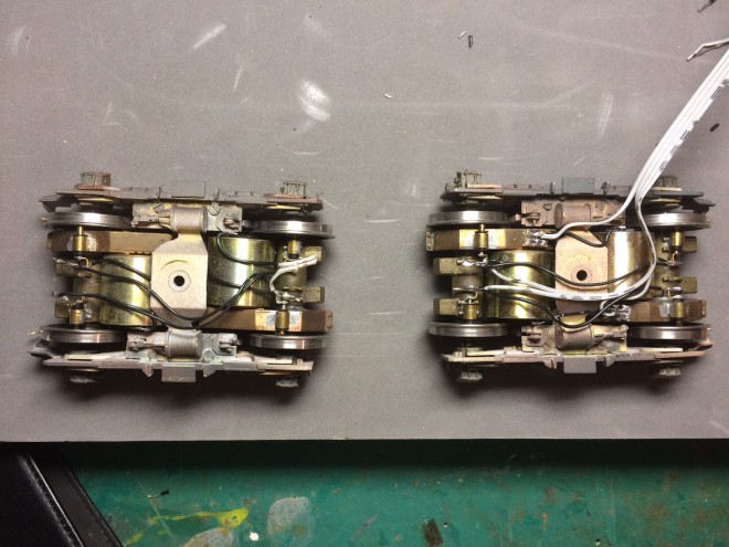

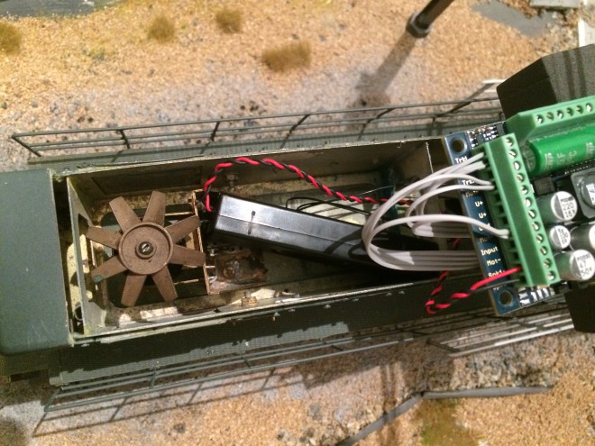

Ce soir, câblage des bogies.
A gauche : situation initiale.
Les moteurs sont directement branchés sur les palpeurs par des conducteurs très courts. La petite nappe coupée remontait dans le capot avant pour alimenter le circuit initial de l'éclairage.
A droite : câblage DCC
Nappe 4 fils.
cc6532+891 a écrit:sauf erreur, j'ai cru voir un haut-parleur assez costaud....
... pas de problème pour le HP. Il rentre pile-poil en biais dans le petit compartiment à côté du ventilateur.
On verra cela plus tard.
(le fil va être momentanément en stand by. Je vais m'absenter pendant quelques jours et je n'ai pas encore reçu le XL V4.0 qui va bien...)

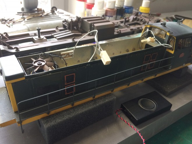

J'en étais resté à le préparation des bogies qui ne m'avait pas posé de problème. C'est donc la "fleur au fusil" que je me suis lancé vendredi dernier dans le branchement de l'éclairage au niveau des 4 phares...
Je démêle les nappes soudées sur la petite platine pour repérer les couples de fils pour chaque micro-ampoule (1,5V) des 4 phares. Damned, j'oublie de brancher une résistance et le 1er test fait claquer illico la 1ère ampoule. ça commence bien, d'autant que je n'en ai pas d'avance.... :H2: :H2:
Commande rapide à FB-SYSTEMS, je reçois mon petit paquet 5 jours plus tard (Week-end oblige).
C'est donc tout content que je refais mes branchements ce matin avec de belles soudures pour donner un aspect plus sérieux. Mise en place sur la voie de programmation pour un 1er essai :
- la machine avance avec un ralenti extraordinaire,
- essai des phares : Ils se transforment en en 4 super novae ! je viens de tout faire claquer en faisant une erreur de branchement sur le Loksound :diable: :diable: :mur: :mur: Journée de merde !
Ce soir, démontage de tout le câblage électrique des phares et remplacement des ampoules (pas de la tarte !)
Remontage "à blanc" et essais :
ça marche !! et plutôt bien !
Mise en place du HP en biais dans le compartiment AV du grand capôt. Il rentre juste juste.
Essai des sons : la banque de sons programmée par Michel HUGON est fantastique, ambiance incroyable. Promis comme indiqué au début, je ferai une vidéo quand tout cet équipement sera terminé
