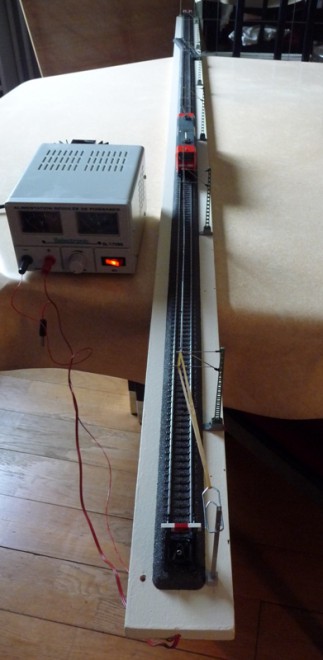

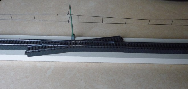

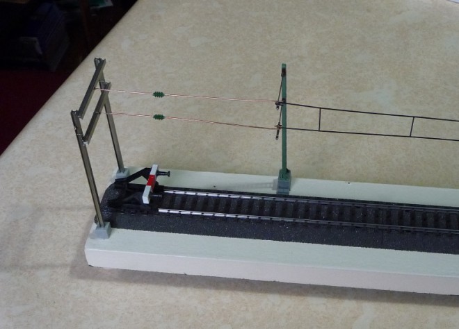

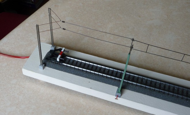

A noter que la voie Märklin 3 rails peut être exploitée en 2 rails, il suffit de couper le petit pont reliant des 2 rails !
J'ai ainsi réalisé une voie d'essais 2rails / 3 rails + caténaire fonctionnelle avec un appareil de voie (une To)...
