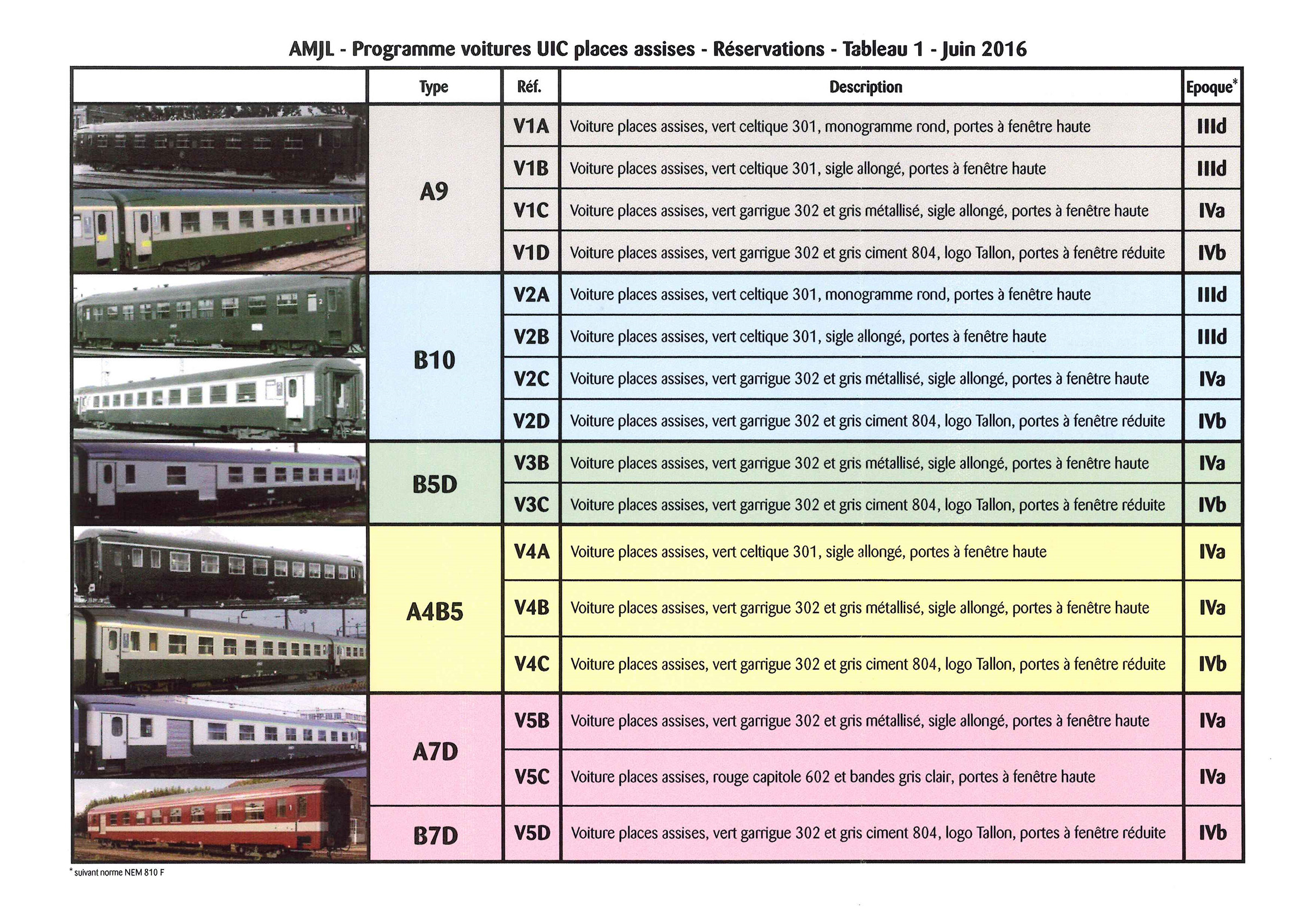

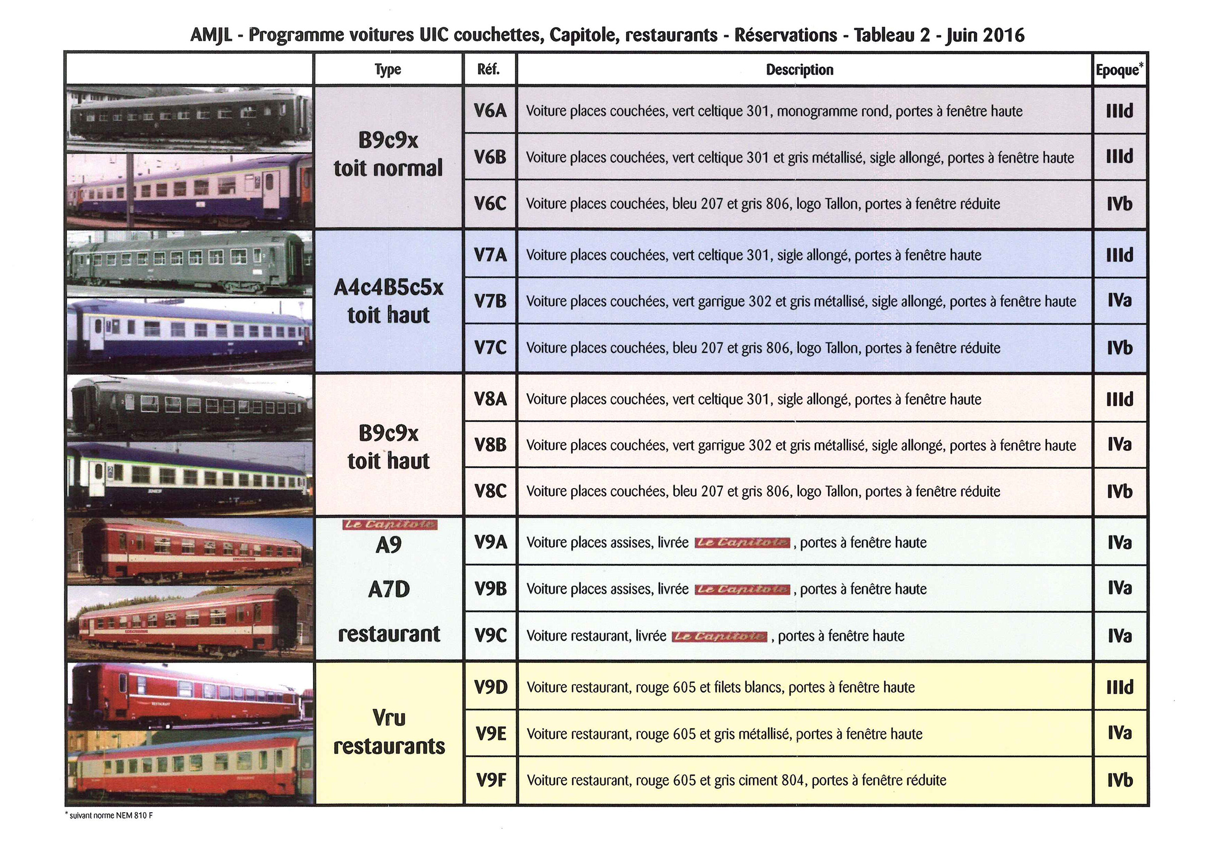

Salut francois,
Très bonne initiative, je mets en ligne ici un scan des exemplaires papier reçu hier, de meilleure qualité que le "flyer" en ligne d'AMJL....pour les tarifs voir avec le lien que tu as donné car ceux-ci sont différents..selon si on a répondu au sondage ou non...
pour ma part j'apprécie le petit repère époque III/IV en marge des réfs...
