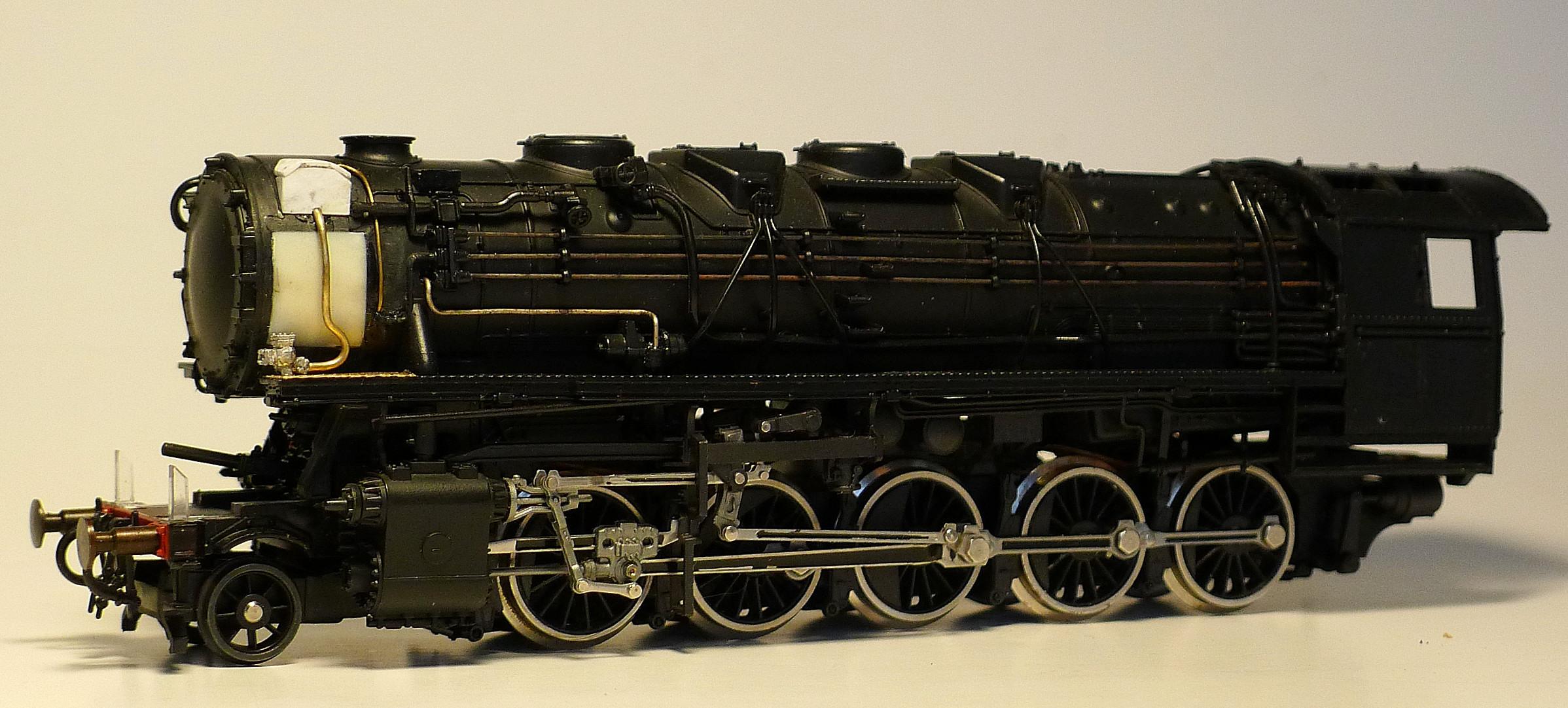

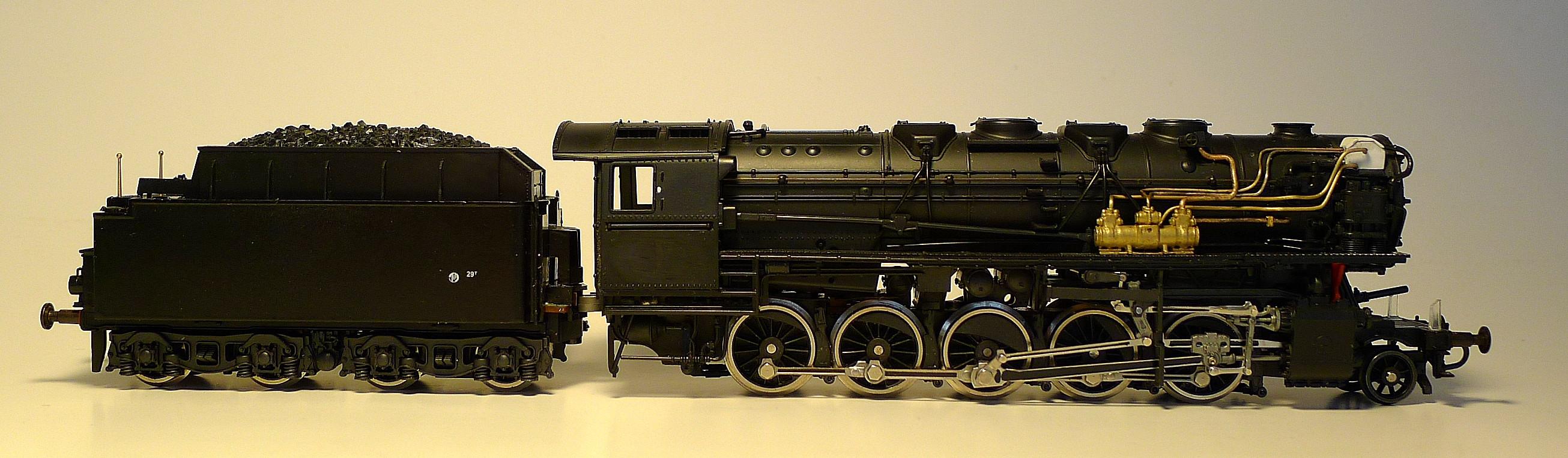

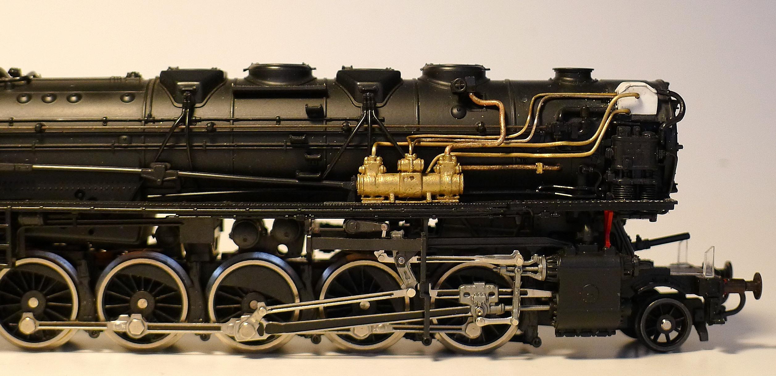

Ces locomotives, je les ai boudées pendant longtemps car c'était tout ce qu'on nous proposait comme locomotives à vapeur sur le marché français, en dehors de la gamme Jouef un peu datée et poussive...
L'eau a passé sous les ponts, et la nécessité de remplacer un chassis de tender 34X sur une de mes 150X Roco m'a donné le goût de bricoler ces machines. J'ai aussi plus ou moins transformé des 040D Fleischmann ou la 050 B PLM Roco.
La dernière à passer sur l'établi est une troisième 150X Roco, achetée d'occasion démunie de son détaillage (la petite surprise en ouvrant le colis... :mort: ). Celle ci est en cours de modification pour recevoir un surchauffeur ACFI...

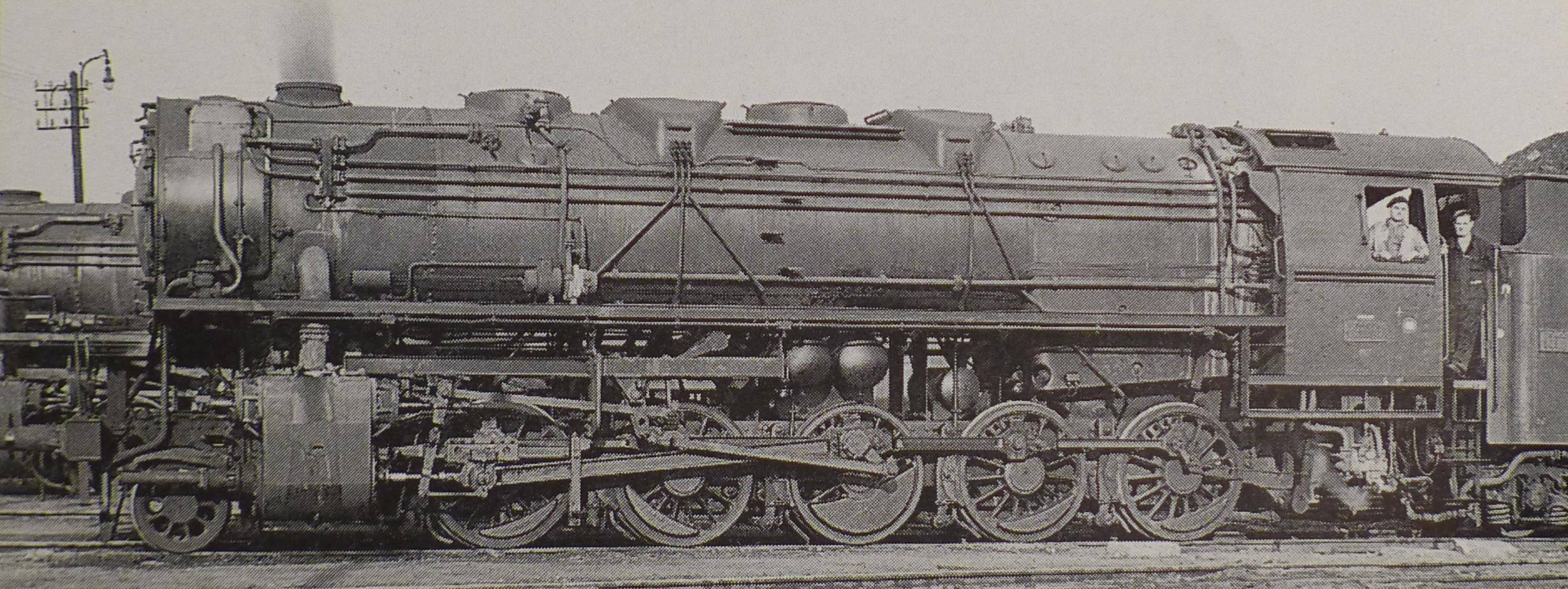

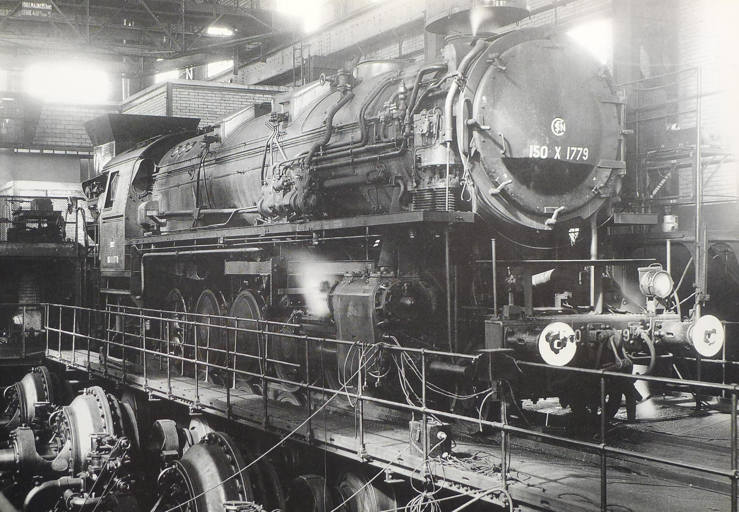

Une vue de chaque face de la machine réelle (Photos du HS Le Train "Les vapeurs Allemandes de la SNCF")
Modifié en dernier par Challenger60 le 15 Fév 2016, 09:22, modifié 1 fois.

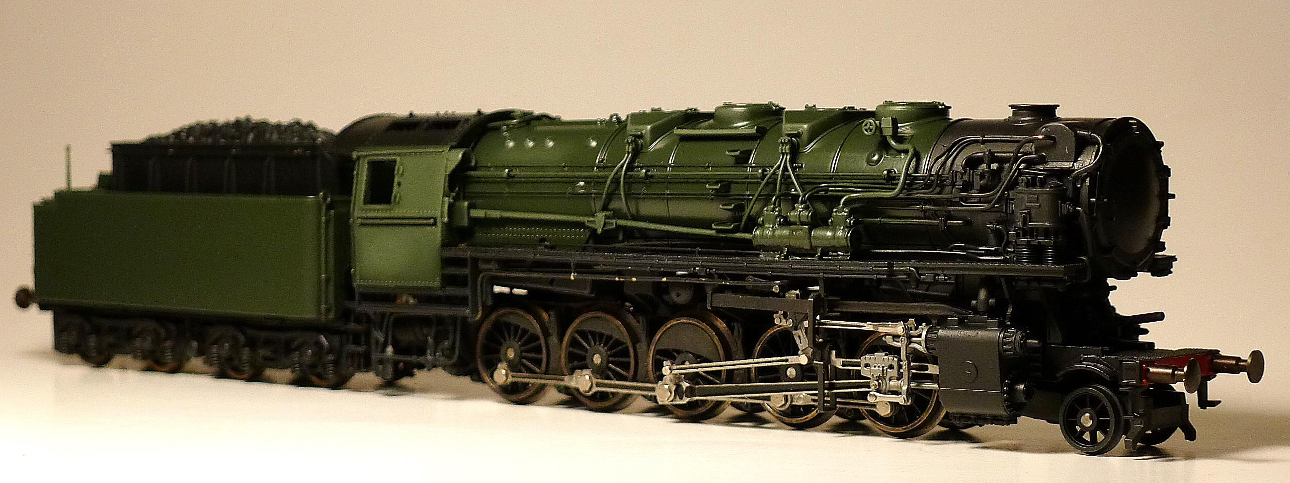

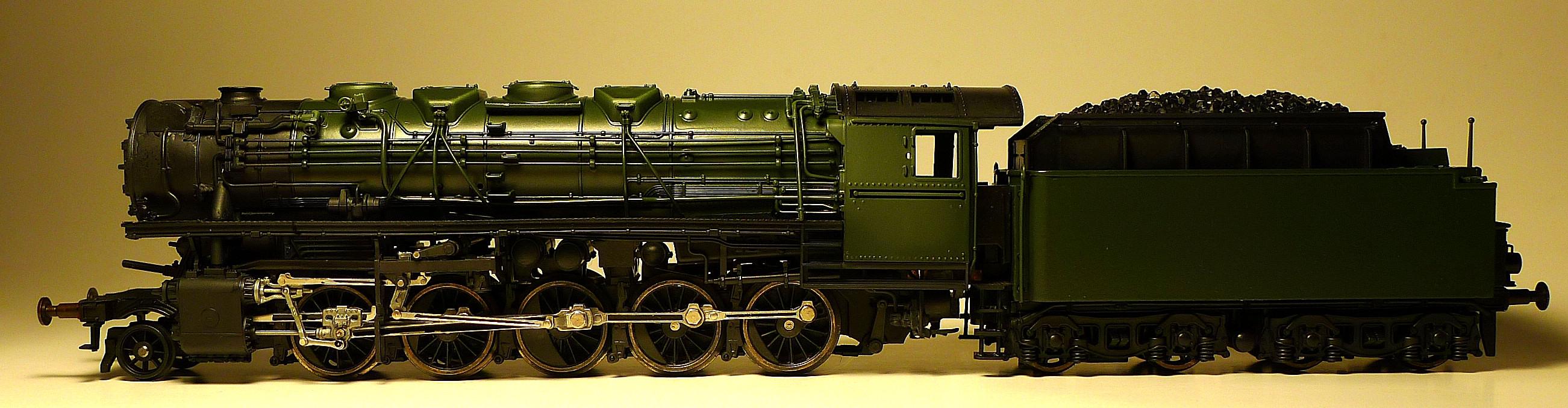

Petite mise à jour avec la 150X ACFI qui sort de l'atelier de peinture. Pour changer un peu celle ci sera verte et noire. Du coup cela donne un petit air de 150X Jouef à cette machine Roco...
Il reste quelques bricoles à ajouter comme les échelles de tender. Il me manque celle de droite, il faut que je la cherche en pièces détachées.... :diable2: On voit aussi quelques pétouilles sur la peinture qui s'est arrachée avec le masquage.

Bonsoir Olivier.
Qu'emploiyez-vous comme type de peinture pour vos machines ?
Le crayon d'abord.
FBE 90
Messages: 218
Âge: 53
Enregistré le: 27 Oct 2014, 08:53
Localisation: Territoire de Belfort
Re: Les Locomotives Allemandes de la SNCF
Messagepar Challenger60
23 Fév 2016, 01:45
Ce sont des acryliques à solvant passées à l'aérographe. Je peins à l'extérieur (et avec un masque) et comme il faisait humide hier on voit des endroits où la peinture est matte. Mais cela ne me dérange pas trop, c'est comme une pré patine!
En l'occurrence, le noir vient du magasin Décotrain à Paris, et le vert de chez Loco Diffusion. Ce dernier est hyper couvrant et facile à passer, un vrai plaisir!
Olivier
