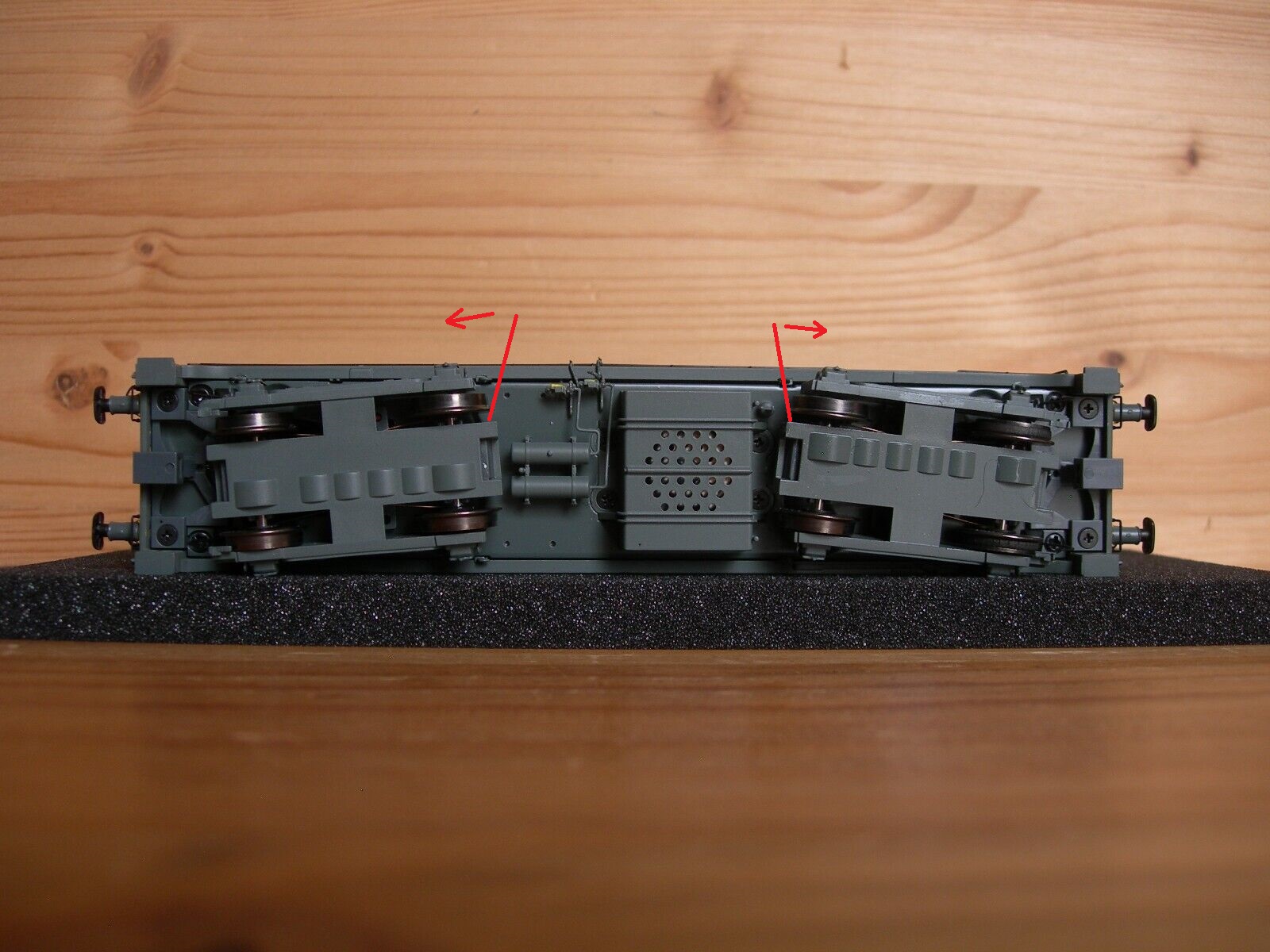

J'ai un petit problème avec ma BB 63128. En marche avant et uniquement dans ce sens, on entend un clac. Je pense à un pignon fendu. Pour en être certain j'aurais voulu démonter le carter des bogies pour vérifier cela. Malheureusement, je n'ai pas la notice de la machine. Y a-t-il quelque chose à ce sujet dans la notice ? Si non quelqu'un a-t-il déjà fait cela ? Merci.

C'est pas compliqué (même principe que les diesels US Mehano) :
(photo Ebay/Caverne du rail)
avec un tournevis fin on écarte le bas du bloc-flanc de bogie en prenant appui sur le boudin de roue.

Merci beaucoup pour votre aide. :D J'ai trouvé. Le pignon du premier essieu après la traverse de tamponnement est fendu. Je viens d'envoyer un courriel à R37 pour voir si son SAV peut me remplacer l'essieu défectueux.
