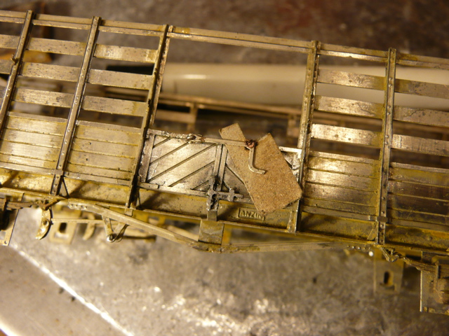

Pose du loquet , un petit bout de papier pour ne pas empâter la pièce avec la soudure
manque plus que les tampons et l'attelage

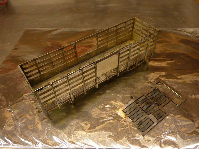

les Problèmes Commencent, l'habillage du haut du wagon, des petites pièces à cintrer dans le sans de la longueur,
Mr Gérard comment on fait :!:
En suivant la notice :mort:
j'ai recuit pour arriver à les tordre avec une pince plate :|

Claude 06 a écrit:tout va bien
réponse : serrer la pièce dans un petit étau à mors lisses en emprisonnant une partie à la limite du trait de gravure destiné au pliage, rabattre l'autre partie à l'aide d'une réglet métallique...
pas besoin de les recuire.

Wagon que je n'ai pas, les petites pièces du haut me semble t il donnent un aspect "conique" à la partie haute. Il me semble plus qu'il s agit d'un pliage (angle) que d'un cintrage (arondis). Perso j'aurai coincé la partie basse dans un étau et j'aurai plié les pièces sans les recuire, quitte à me faire un petit gabarit pour avoir des pliages "identiques".
t'1...PPLM a répondu pendant que j'écrivais :mrgreen:

Le maillechort est très raide et la pièce très petite, même avec l'outil miracle américain "niet"
Mais on y arrive quand même :roll: :roll: :roll:

Effectivement : on place la pièce dans l'étau et on plie avec une règle épaisse. Comme il y a une partie en demi gravure, la pliure se fait naturellement au raz de la limite de gravure. Ne surtout pas recuire, ça se pliera moins net ! Franck Tavernier, s'il lisait ce post, nous dirait immédiatement : "c'est là que l'outil de pliage "Photo Etch Worksatation" vous serait bien utile !" ( http://thesmallshop.com/index.php )
Ces pièces ne sont pas arrondies, mais présentent bien un angle de pliage.
Les pièces des angles sont plus longues que nécessaire. On place une pièce, on lime les exédents / on place l'autre pièce d'angle (dont le bout va recouvrir la première, puis on ajuste l'angle à la lime. Les pièces intermédiaires sont un peu plus longues que nécessaire : ajuster à la lime pour que ça tombe pile-poil. Je préfère faire plus long ; on peut toujours raccourcir à la lime ... parce que la lime à épaissir, j'ai pas encore trouvé :mur:
