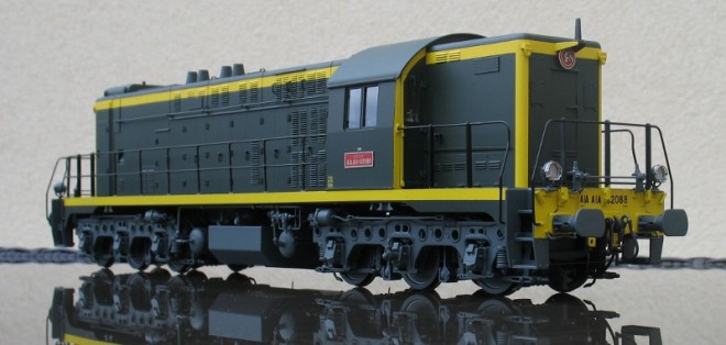

Salut tertous,
(ce cliché réalisé par le catcheur vient du fil sur les nouveautés en zéro)
Y a t'il parmi les heureux possesseurs de ce magnifique A1A 62000 quelqu'un qui a sonorisé l'engin ?

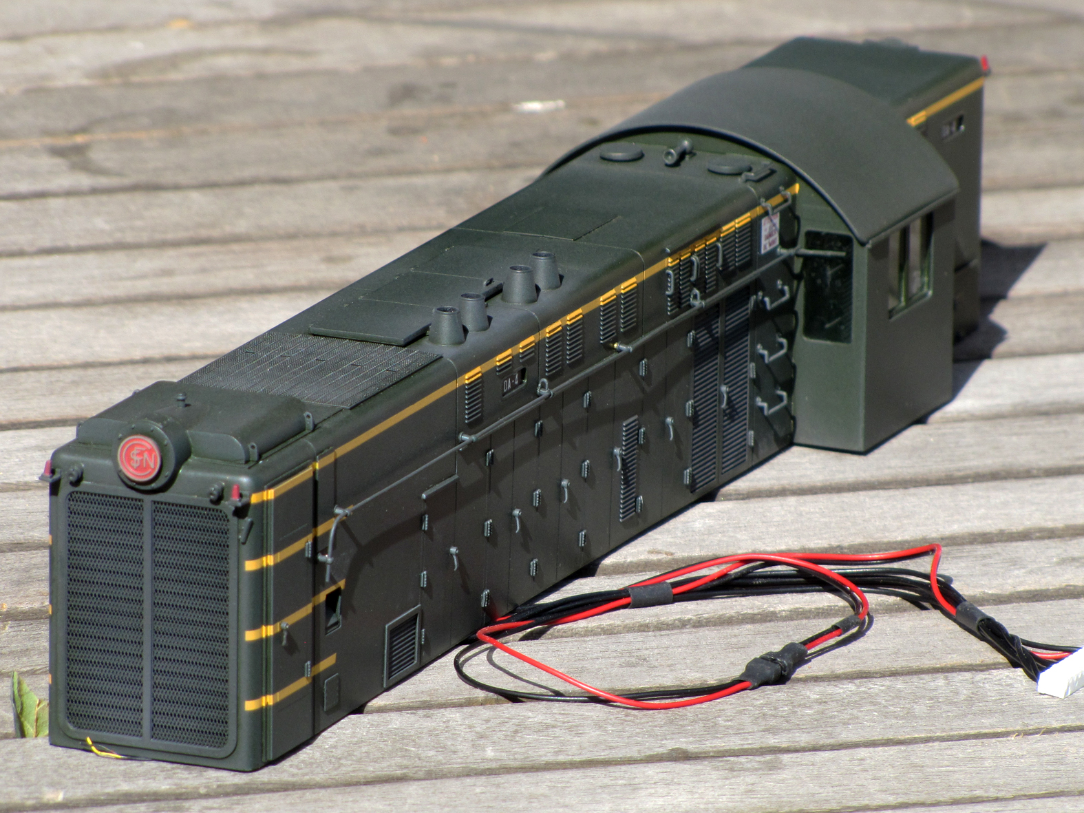

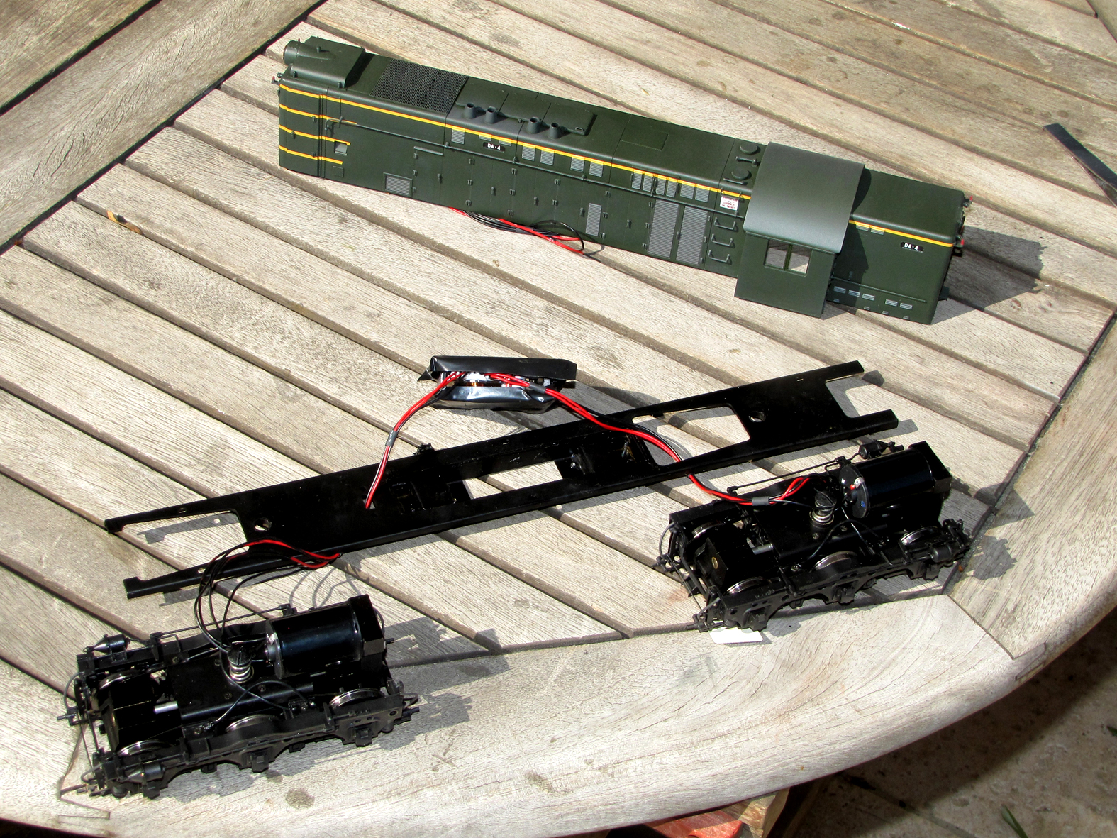

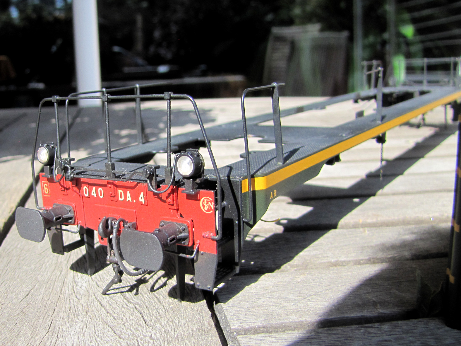

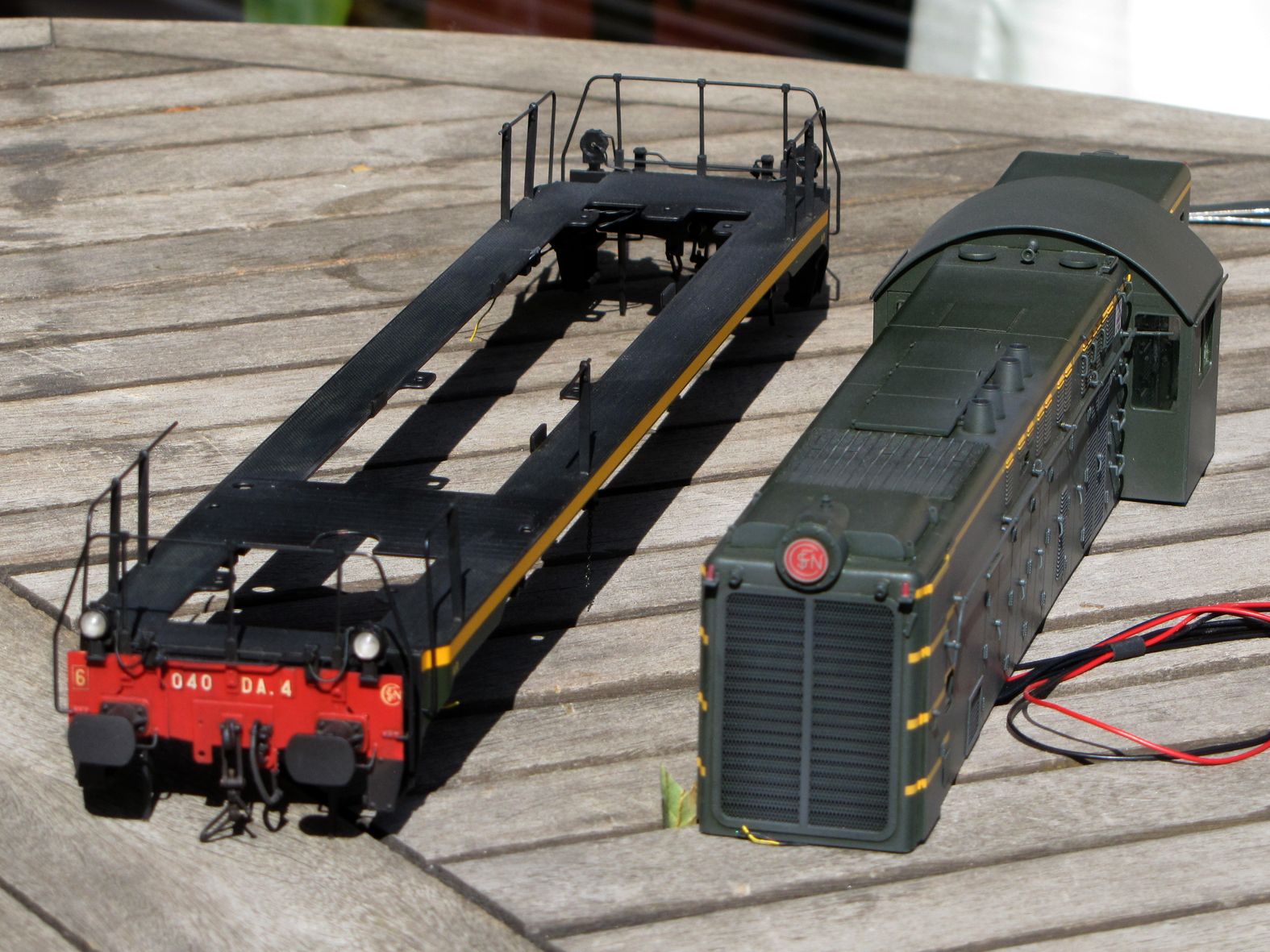

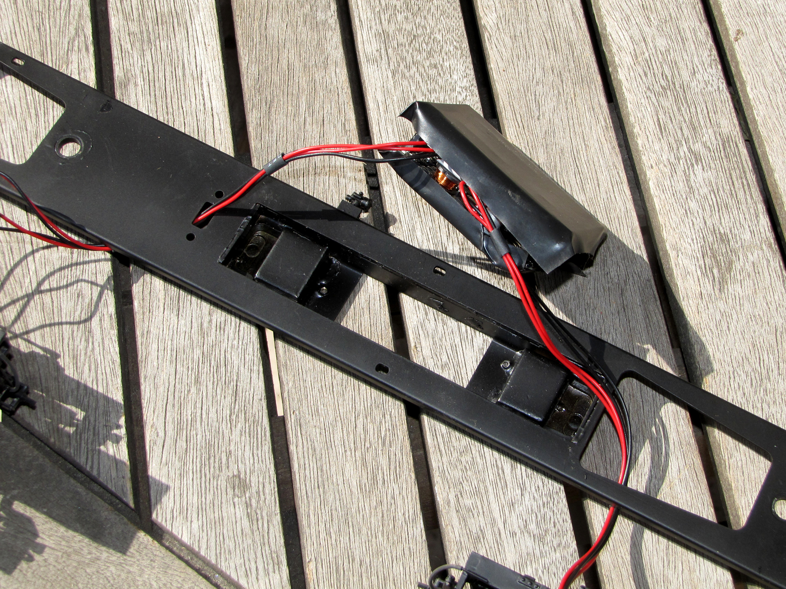

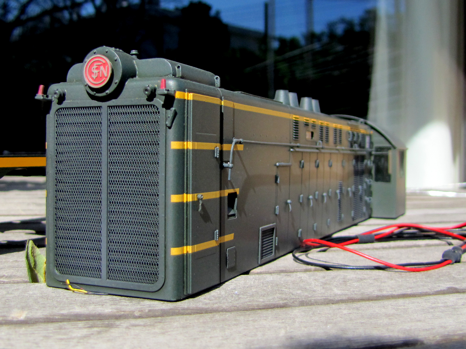

Messagepar Bagages Express
29 Avr 2015, 20:26
Pas de vidéo en fonctionnement, faute de réseau, mais quelques photos de la "bête" en pièces détachées.
Une superbe machine !
