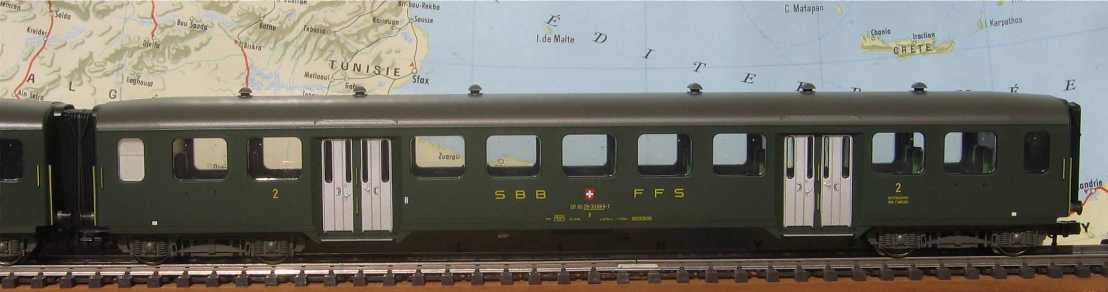

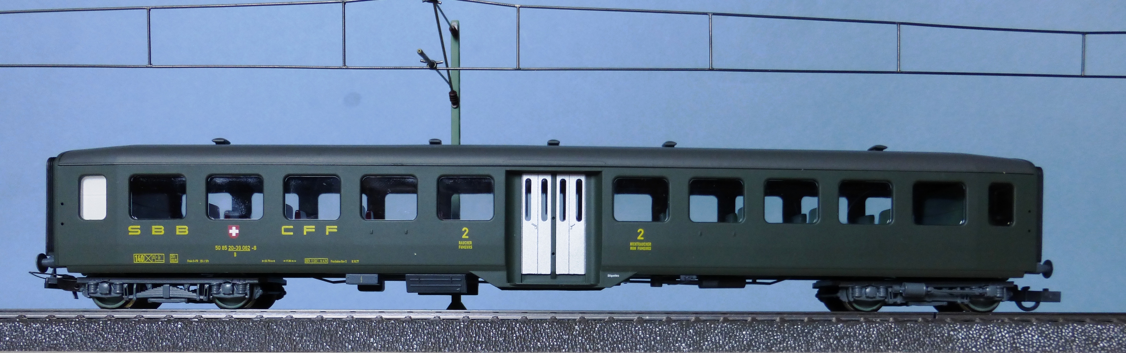

Les voitures allégées
Liliput
Märklin/Trix

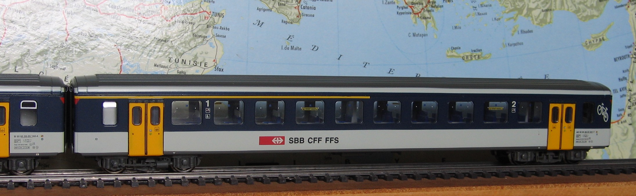

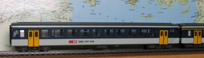

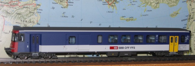

Les voitures unifiées type 1 ou EW I, modernisées en partie sur le modèle NPZ
Liliput version NPZ pour servir de remorque intermédiaire aux automotrices NPZ
Modèle Railtop déco NPZ
Des voitures EW I ont également été reproduites par Lima et Hag

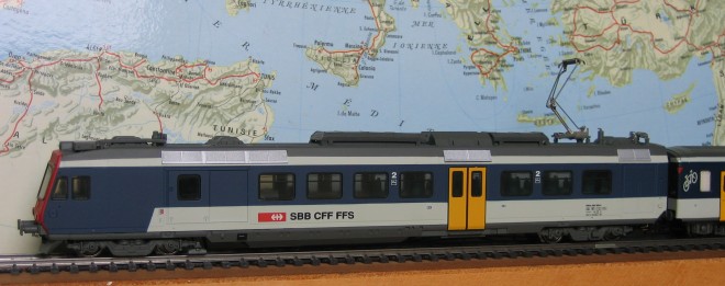

Pour mémoire, automotrice NPZ RBDe 562 (Liliput)

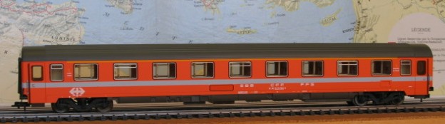

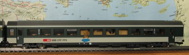

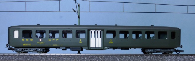

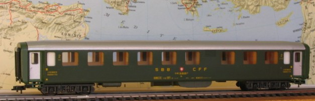

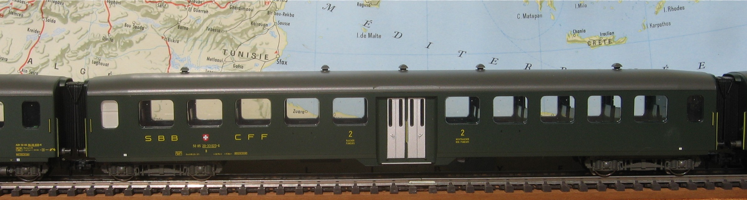

EW1 1e classe de chez Roco
Je pense que les vieux modèles de chez HAG ne sont pas nécessaires ici?
HO, SNCF+CFF, Epoque IV-V
AlexK
Messages: 896
Localisation: Moscou, Russie
Re: Voitures CFF et BLS en HO
Messagepar Ferro
28 Juil 2014, 20:56
AlexK a écrit:EW1 1e classe de chez Roco
Non c'est une EW-II / Unifié II, les EW-I c'est chez Lima et Hag (caisses Lima)

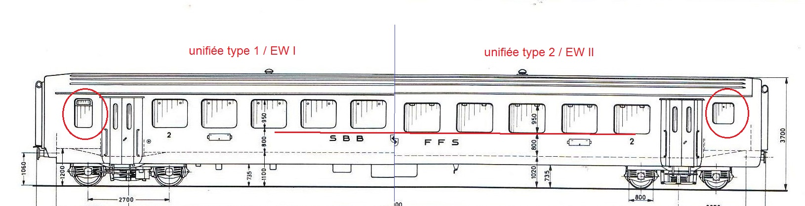

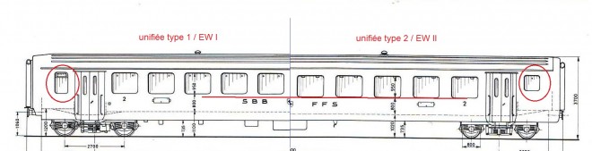

Les repères infaillibles pour distinguer les EW I et les EW II
1 - la forme de la fenêtre des toilettes, carrée et haute sur les EW II, rectangulaire et de même hauteur que les autres fenêtres sur les EW I
2 - le plancher plus bas des EW II conduit à des fenêtres plus basses sur la caisse
Autre point, les EW I sont sorties avec soufflets accordéon et les EW II avec des soufflets à bourrelets, mais les EW I ont été modifiées par la suite avec soufflets à bourrelets, c'est donc moins significatif !

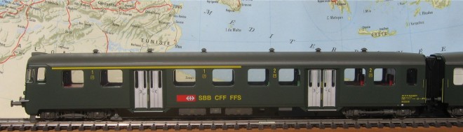

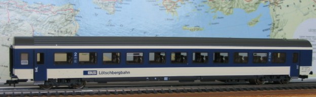

Les voitures RIC type BLS
Modèle Lima amélioré avec soufflets à bourrelets et bogies Liliput
Voitures également réalisées par Tillig

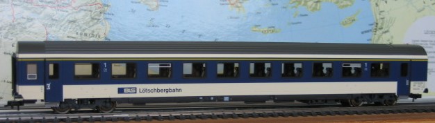

Les voitures RIC type VSE
Roco
ACME
Cette voiture existe aussi en décoration EC.
ADE a aussi réalisé ce modèle en déco C1.

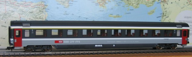

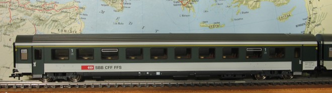

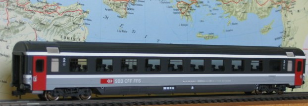

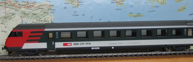

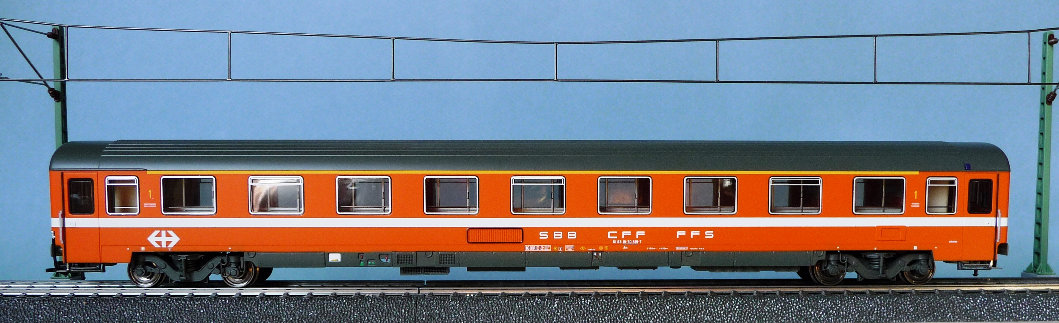

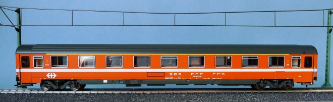

Les voitures EC
Voitures Roco

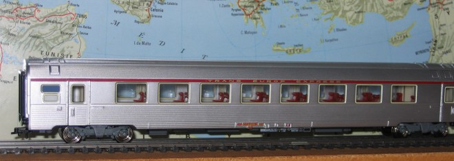

Pour mémoire, les CFF ont possédé quelques A8tuj TEE 69
Rien ne distingue ces voitures, que l'immatriculation 61 85....

EC64 a écrit:Merci Alex.
Merci pour la clarification, EC64!
Mais qu'est-ce que Roco a fait :ggg: ? Des achevements de la toiture sont comme en EW I, des fenêtres et le plancher sont comme en EW II... Et les soufflets accordéon :mur: ... Une voiture totalement fantasiste? Pourquoi je ne suis pas étonnée...

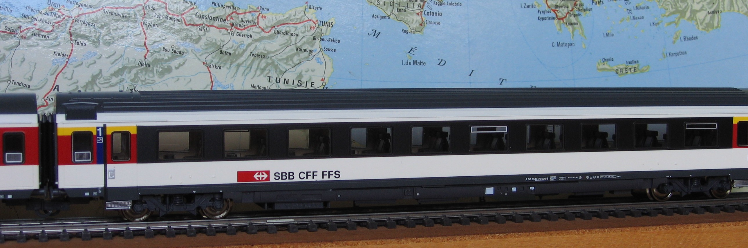

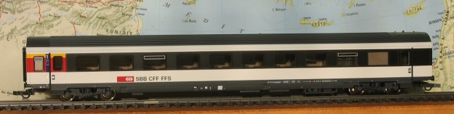

Modèles Roco

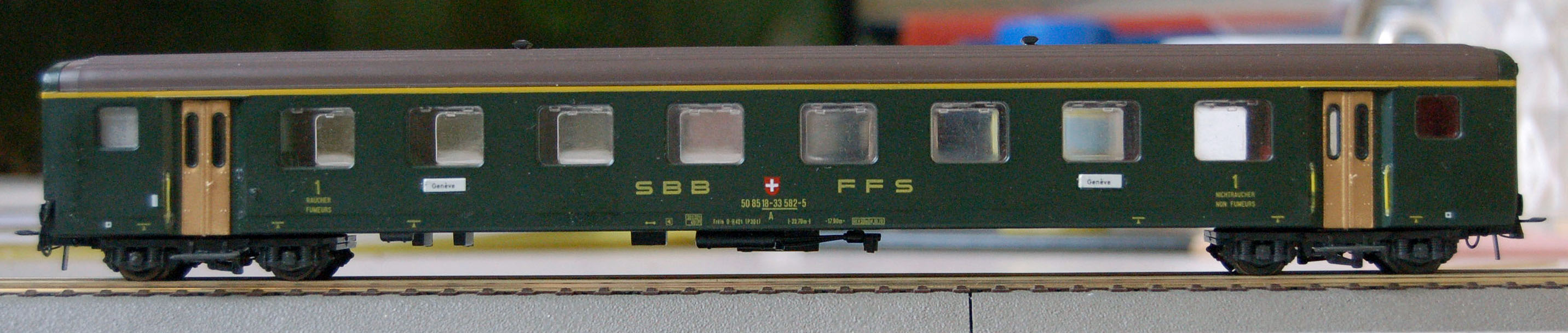

Voiture AS ex A modifiée avec compartiment de service pour remplacer le fourgon

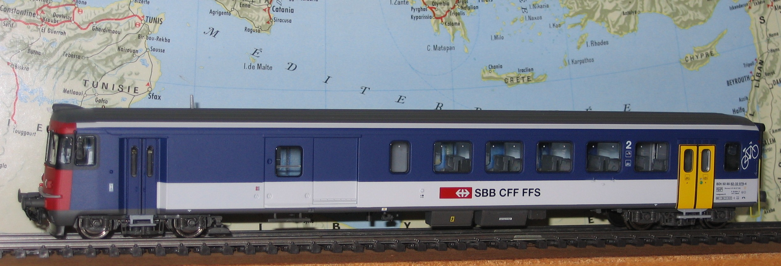

Attention, la voiture ci dessous n'est pas une VU-IV, c'est une ex Bpm orange du type suisse, pas une type X ni une eurofima, telle que proposées par Heris et LSM en orange

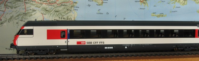

Les voitures pilotes (ex Bpm)
Attention, les voitures pilotes Bt IV ne sont pas des modifications de Bpm 61, ce sont des voitures neuves à 100% mais construites en même temps que les Bpm 61 et sur une base commune je crois
