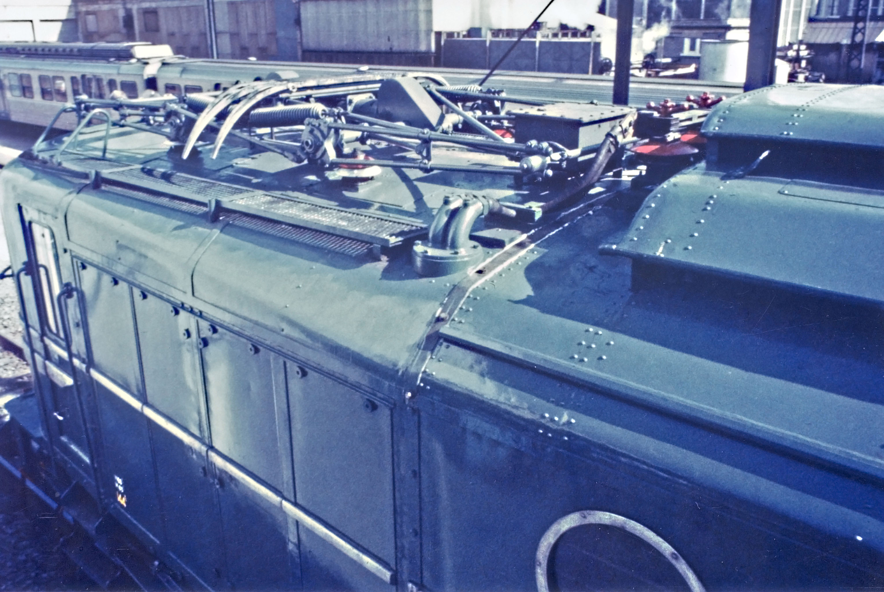

Je plussoie aussi pour les interventions précédentes.
Les supports de pantographes : en rouge pour la partie supérieure qui était en bronze; la porcelaine était blanche et le pied du support en gris.
C' est ainsi que j' ai toujours connu ( du moins les séries que j' ai entretenu ) les séries 1500Volts des 2D2 5500; 5400;9100 ; les Z4100 et 4400; les Z5100; les Z5300 et toutes les séries de machines en 1500Volts PO.
un petit exemple avec cette 2D2 9135 en RL aux Ateliers de Vitry-Sur-Seine ainsi que le sectionneur d' isolement du Panto
