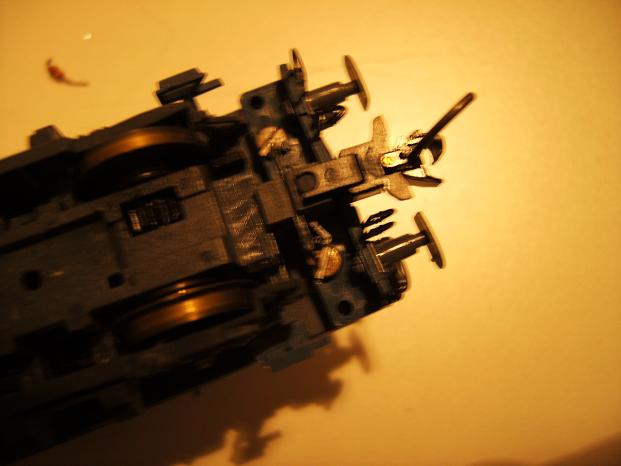

Il n'existe pas de Kadee pour la norme nem 363. Kadee
Seule solution adapter l'arrière d'une boucle nem363 avec un Kadee 17 (le plus court) Je l'ai fait dans un autre cas pour les 67000 lima/HJ
Pour les 63000, il suffit de supprimer la partie base du boiter d'attelage Roco, coller un boitier nem 362 et le tour est joué.
