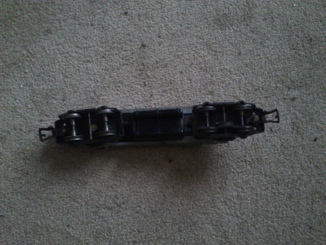

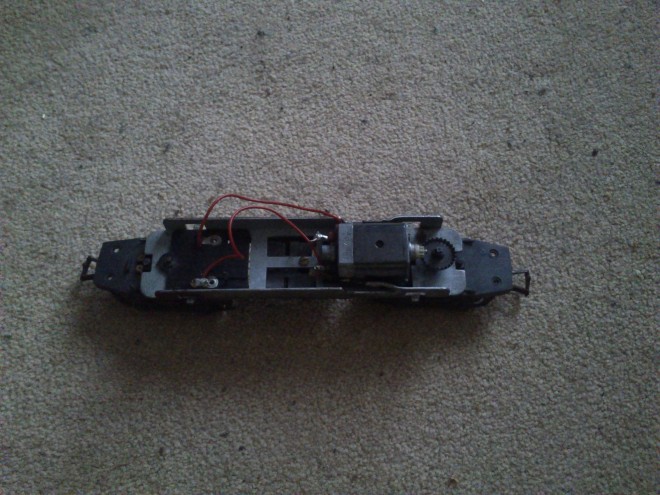

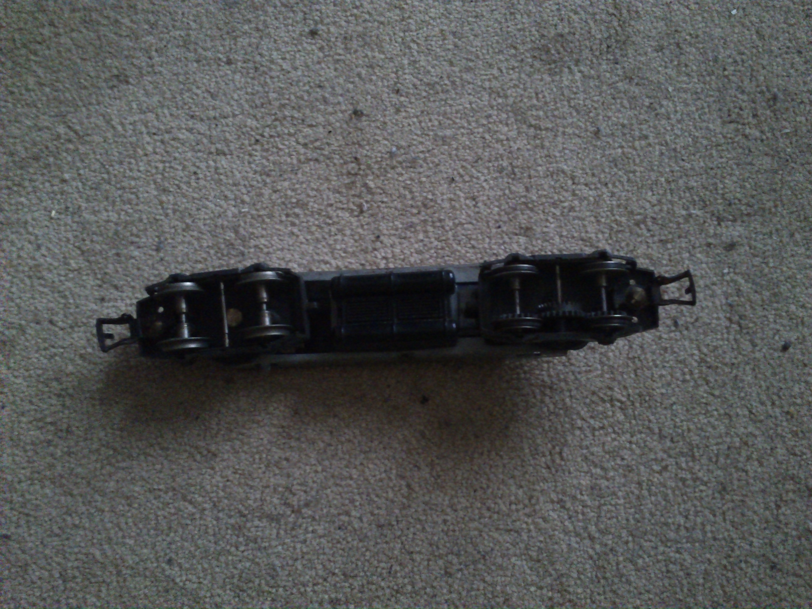

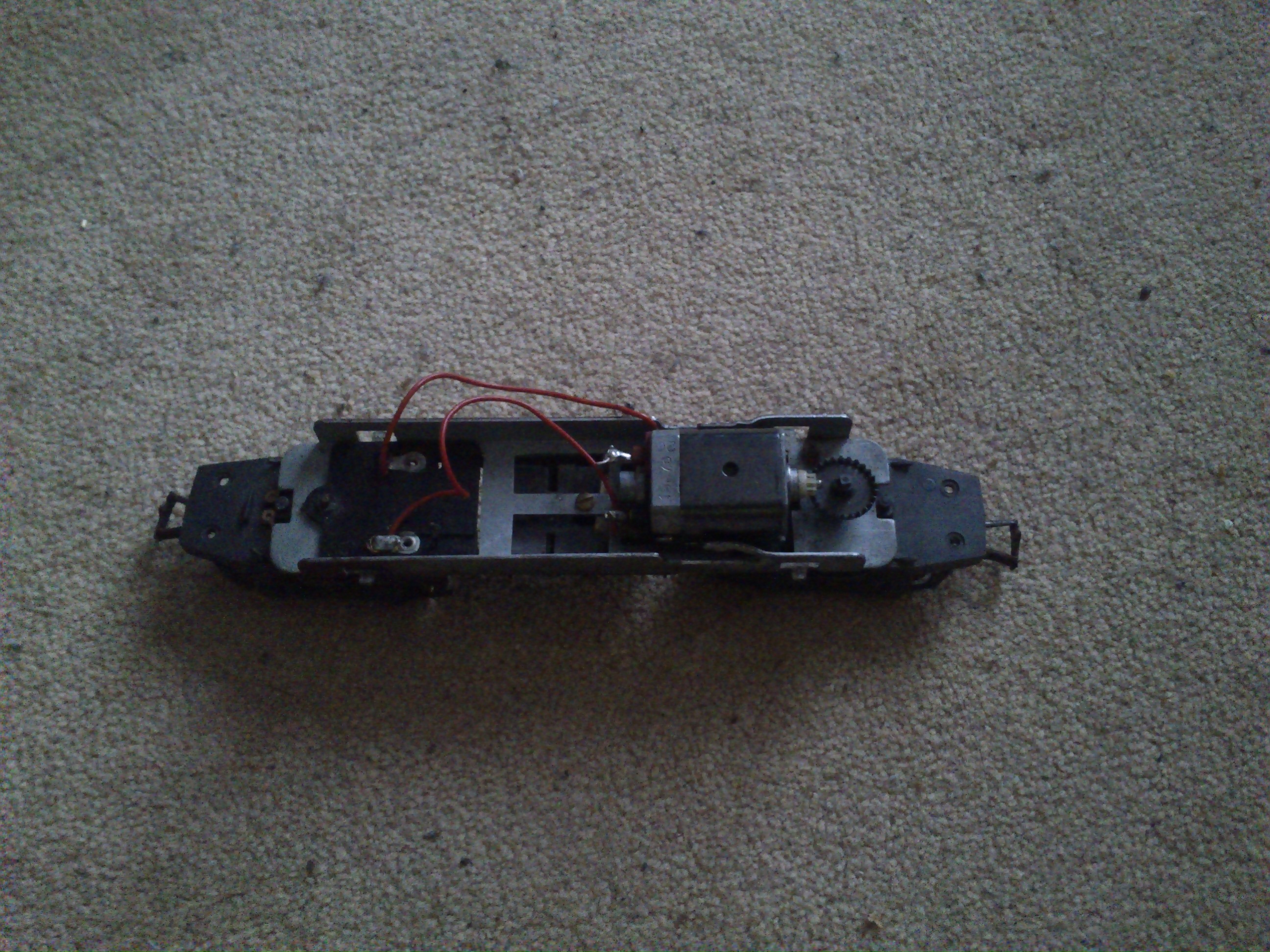

Bref fin du flood, je me suis inscrit car j'ai un problème ! Un grand problème. J'ai acheté une loco d'occaz, une BB 9201 jouef a 10e. On m'a dit qu'elle fonctionnait pas . Je la démonte je fais une soudure et... Le moteur fonctionne. YEAH!

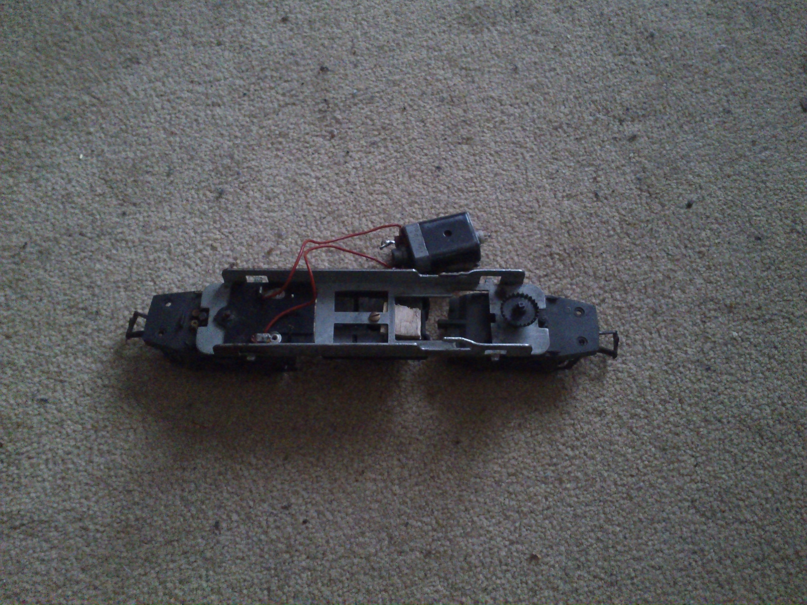

Mais j'aurai des questions. Tout d'abord de quand date t elle? Et ensuite comment refixer ce moteur? J'ai essayé avec un élastique tendu au maximum (tellement tendu qu'il a pété lorsque j'ai voulu le retirer). Puis avec un trombone qui, trop serré bloquait le moteur, et pas assez le moteur sautait. Parce que mine de rien ce moteur à la pèche ! Et il veut pas tenir il vibre trop. Donc vous n'auriez pas une petite solution pour moi? Si possible avec le système D (voir H voir O) car étudiant oblige j'ai pas des mille et des cents pour rénover ça. Et c'est pour faire un petit train de noel autour du sapin pour les parents et les frangines
Merci pour vos futures réponses
PS les photos
http://image.noelshack.com/fichiers/201 ... c-0277.jpg
http://image.noelshack.com/fichiers/201 ... c-0278.jpg
http://image.noelshack.com/fichiers/201 ... c-0279.jpg
(dsl pour les liens les images sont trop grandes )

M'enfin bref j'ai encore essayé de refixer ce satané moteur, mais il vibre beaucoup trop :o

pour fixer ton moteur, je pense qu'une solution pourrait être de confectionner une bride de fixation en fer blanc qui a suffisamment d'élasticité pour donner un peu de jeu au moteur. La source de fer blanc la plus simple est tout simplement une boite de conserve vide.
Si jamais cela vibre malgré tout, une seule solution : créer un berceau moteur en carte plastique et coller le moteur dessus sans oublier la bride fixation par dessus.
