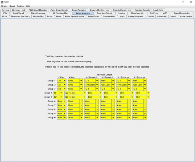

Après avoir parcouru une bonne partie de ce fil il y a quelques semaines, et ayant toujours aimé l'esthétique des 72000, j'ai bien évidemment fini par céder (de toute façon il faut soutenir les petits commerçants, on nous dit). Me voilà donc heureux propriétaire d'une CC 72000 Roco, sonorisée et en livrée d'origine :coeur1: :cool:
La mécanique et la qualité sont merveilleuses ! Par contre, aucune indication dans la boîte quant au décodeur utilisé ou aux fonctions proposées. Rien d'impossible à surmonter, mais c'est étonnant et un peu pénible...
Petite question : quelqu'un sait-il s'il est possible via le mapping de faire en sorte que l'extinction des feux avant / arrière ainsi que l'éclairage cabine avant / arrière se fasse en fonction du sens de la marche et non en mode cabine 1 / cabine 2 tel que c'est configuré par défaut ? Je trouve ça plus facile d'utilisation, ça évite d'éteindre les feux à la mauvaise extrémité :mrgreen: J'utilise DecoderPro.

C'est normalement un Zimo. Si tu utilises DecoderPro, il doit pouvoir te le dire.

En effet, je l'ai déclaré comme étant un MX645P22 (supposant que la partie "P22" correspondait à "Plux22"). Ma question était plus pour savoir s'il y avait une éventuelle technique pour obtenir le comportement que je souhaite avec les feux, n'étant pas encore un pro du digital :)
Bizarrement, quand je lui ai fait faire ses premiers tours de roue sous l'adresse 03 (et donc avant de déclarer le décodeur) j'ai bien réussi à mettre en marche les ventilateurs, mais désormais impossible de les faire fonctionner. Je me demande si j'ai pas fait une fausse manip ou alors si JMRI / DecoderPro n'aurait pas un souci d'interprétation... Des idées ?

C’est un Zimo en effet.
Pour les feux, pas simple du tout vu le mapping Zimo très éloigné du mapping Esu. Les deux logiques sont vraiment à l’opposé et tu devrais plutôt t’habituer à la sauce Zimo.

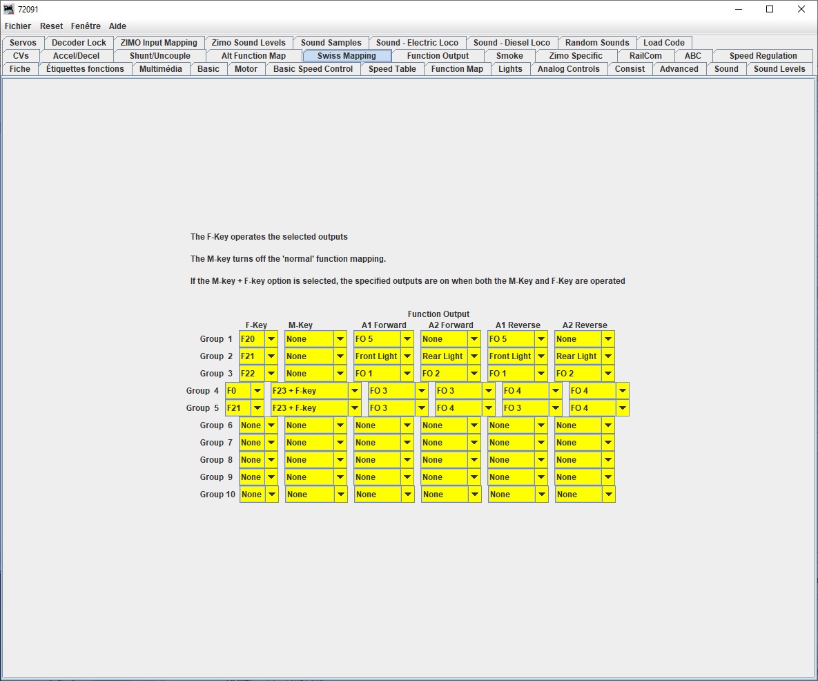

Pour ma part j'ai utilisé le masque "Swis map" pour ajouter les fonctions que je souhaitais.
Ce masque est pratique car les permet de choisir le sens de marche des fonctions.
Dans un premier temps, il faut répertorier les sorties Feux blancs, rouges, cabines et ventilateur. (7 sorties)

Ah oui le Swiss mapping nous a déjà bien aidé à de nombreuses reprises en effet ! Tellement peu habitué aux Zimo que je l’avais oublié, merci à toi.

Merci messieurs,
Apres une journée entiere (vive la pluie !) à jouer avec les divers paramétrages que Decoder Pro propose sous les menus "Function Map", "Lights" et "Swiss Mapping" j'ai désactivé la gestion des feux via F0 et j'ai créé trois fonctions sous "Swiss Mapping" qui rendent la gestion des feux bien plus réaliste :
- allumage / extinction des feux blancs selon le sens de la marche
- pareil pour les feux rouges, ce qui permet de les couper "coté convoi" sans se tromper
- feux de manoeuvre (allume les feux blancs aux deux extrémités et éteint les éventuels feux rouges)
- feux de stationnement (feux rouges aux deux extrémités)
- allumage automatique de l'éclairage cabine à l'arret et selon le sens de la marche
De plus, j'ai réglé le probleme des ventilateurs - la FO5 était en "basse luminosité" et donc le petit moteur n'avait pas assez de jus ! Pour couronner le tout, j'ai découvert et mappé le son "19" qui est l'alarme de démarrage moteur, c'est sympa pour la séquence de démarrage !
