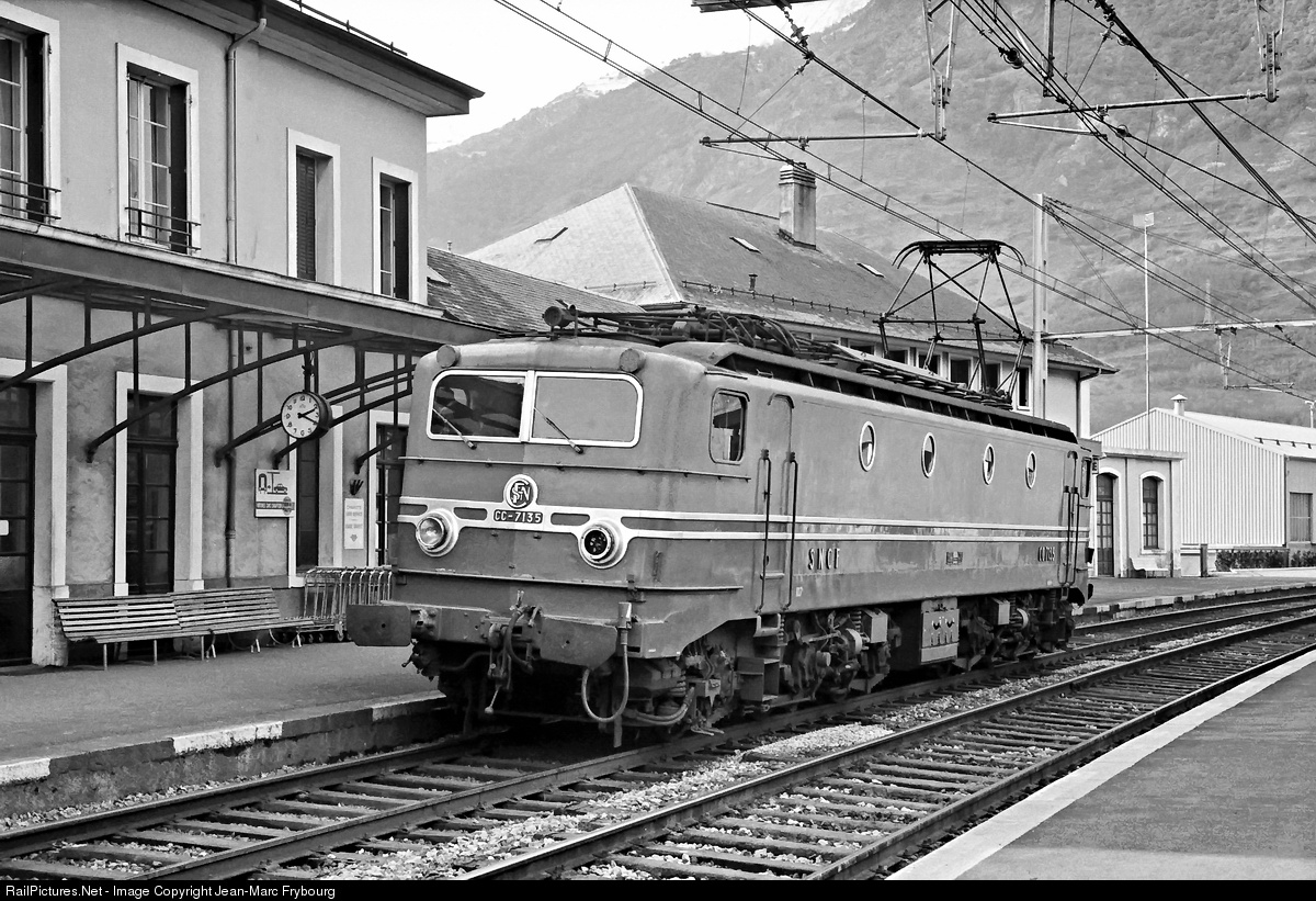

autre originalité dans la série avec des versions intermédiaires :
(cliché J.M. FRYBOURG - 1974)
CC 7135 déjupée avec faces frontales d'origine et équipements "3ème rail"... :o

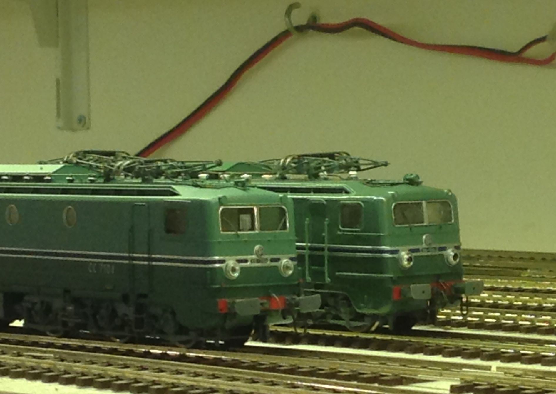

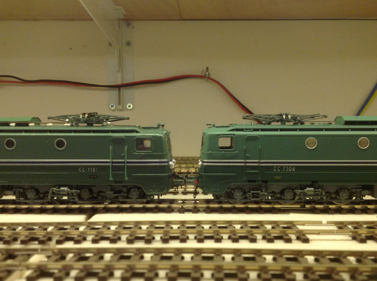

Comparaison avec la 7100 Rivarossi, légèrement revue jadis "à ma sauce". je l'avais équipée de pantos Carmina et avait essayé de corriger deux défauts qui m'exaspéraient:
- les rambardes en face avant, trop "érnomes" à mon goût, avait été remplacées par de la corde à guitare. Bien incapable, je n'avais même pas essayé de reproduire leurs supports.
- La gouttière au dessus du pare-brise, quasi invisible de loin sur les vraies, et bien trop visible sur la Riva, avait été purement et simplement arasée (en laissant quand-même une petite "trace")
Si le modèle REE est excellent je trouve que la Rivarossi a de beaux restes.
A l'actif de la REE, outre la finesse des détails, il y a la couleur. Le vert bleuté clair me semble parfait, à la fois par rapport à mes souvenirs et par rapport aux photos couleurs (je sais, ça dépend de plein de choses, mais il y a quand-même une tendance). C'est de bonne augure pour les MTE.
La hauteur?
Regardez bien les photos. La REE semble un poil plus haute que la Rivarossi, mais c'est vraiment de très peu. Par contre regarder la position du fameux cylindre qui serte de référence pour de nombreux pointillés. Il est un peu plus bas sur la REE.
Conclusion?
Je n'en sais plus rien. Je pense que la REE est un poil trop haute mais ça n'atteint sans doute pas le mm. Je ne pense pas me lancer dans un abaissement hasardeux.
Si la Rivarossi a de beaux restes quand on la regarde, elle ne fait par contre pas le poids côté traction CF la vidéo ci-dessous. Je précise qu'il n'y a même pas besoin de mettre le transfo à fond, ce qui prouve qu'il serait sans doute possible de lui faire tracter encore plus si l'adhérence suivait, ce qui n'est pas le cas.
