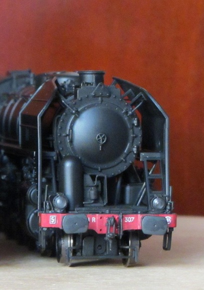

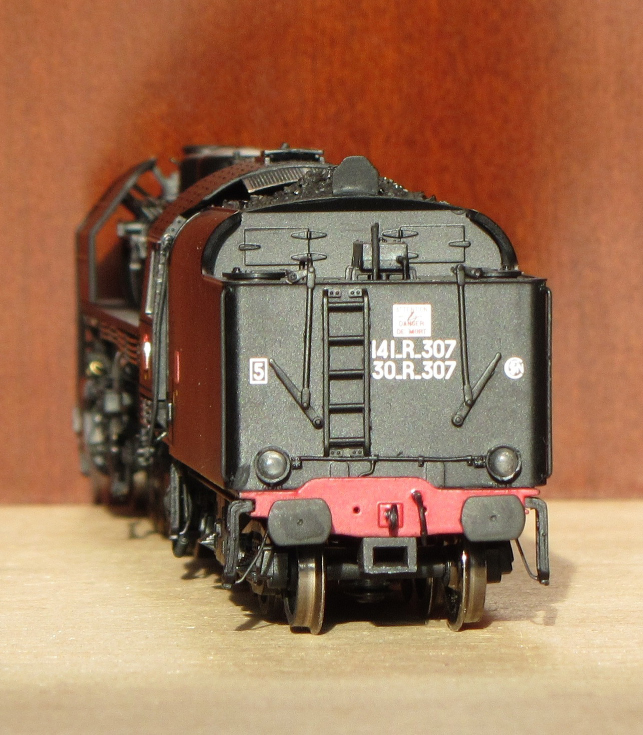

Sur la photo suivante , on voit très bien le défaut de montage de la hotte à charbon et de la paroi du coffre de rangement côté mécanicien sur la plate-forme avant .

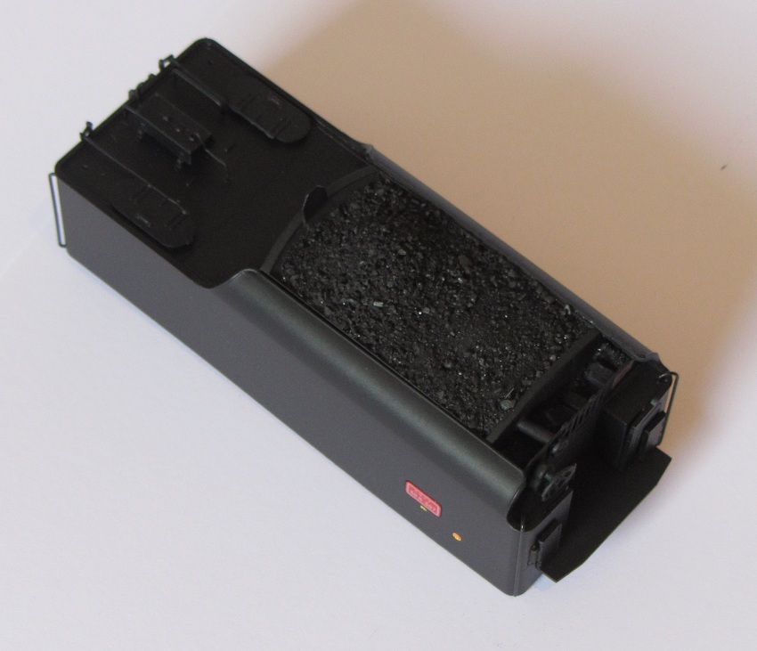

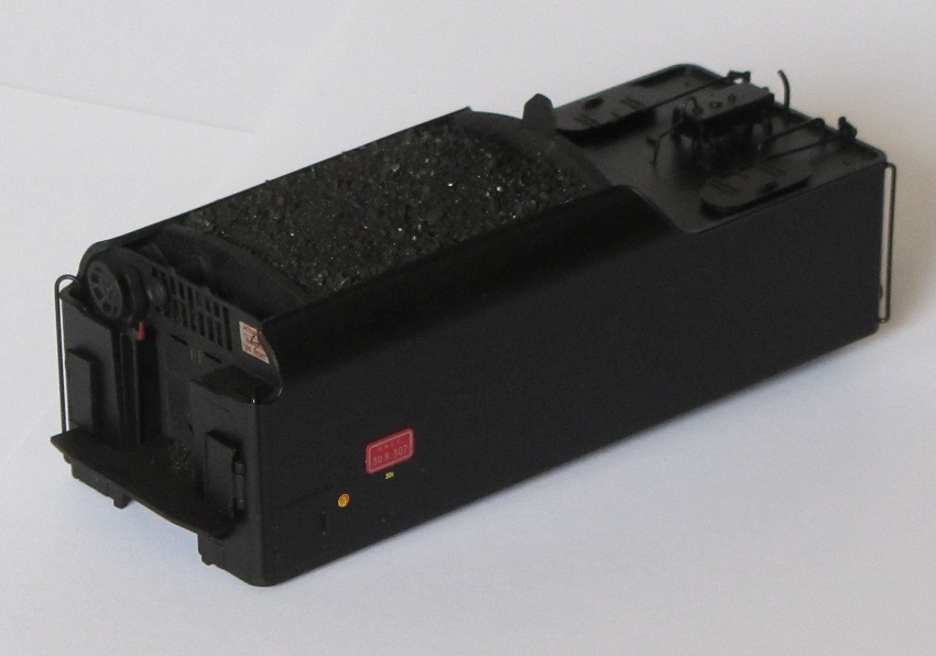

Sur le tender de cette machine , cette sorte de gabarit installé sur l'arrière de la hotte à charbon était constitué d'une tôle pleine .
Je l'ai donc reproduite , et j'ai modifié la forme du tas de charbon dans la hotte ( pas visible sur les clichés ) de façon à ne pas retrouver toujours le même sur différentes locomotives .

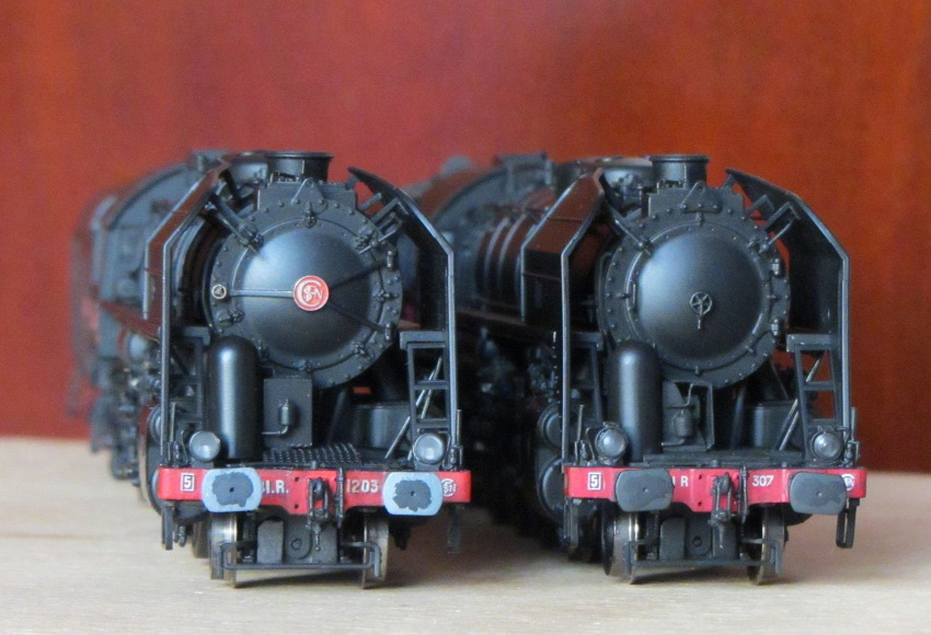

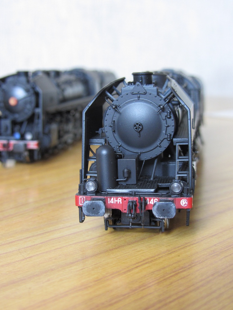

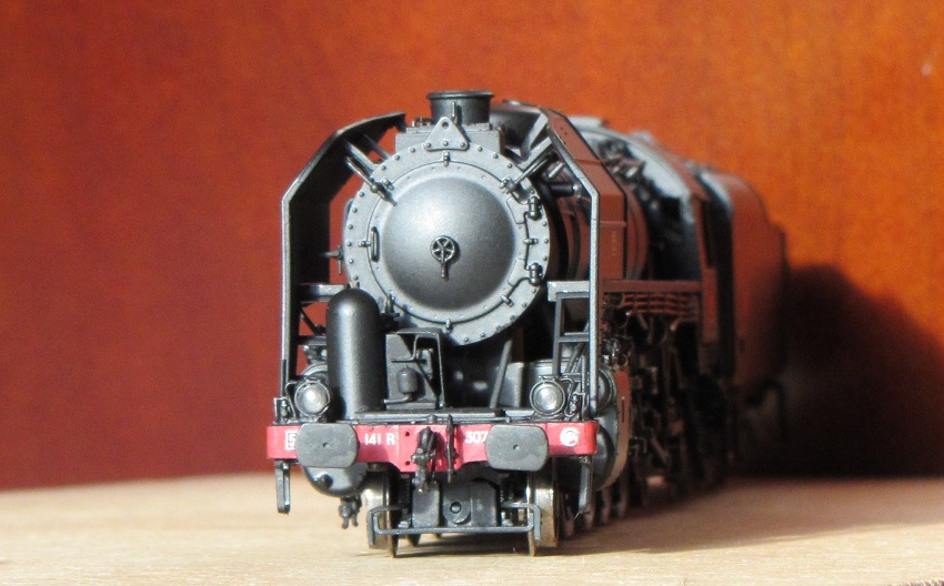

Sinon , pour répondre à Olivier , il est vrai que la reproduction des phares américains n'est pas spécialement géniale , mais en plus , la fixation sur les derniers modèles est vraiment infecte .
On peut faire la comparaison avec les deux photos ci-dessous .
La 1ère montre la R 446 ( avant son "incendie" ) sortie il y a 2 ans , où on voit nettement que l'embase des phares est "propre" .
Et maintenant , la R 307 , dernièrement sortie , où l'embase des phares est franchement "caca-boudin" , comme disent les gosses ! C'est tout empâté et ça ressemble à rien .
Il faudrait éventuellement démonter pour arranger le truc , ou encore , changer carrément les phares . J'ignore ce que donnent ceux proposés par M.T.
