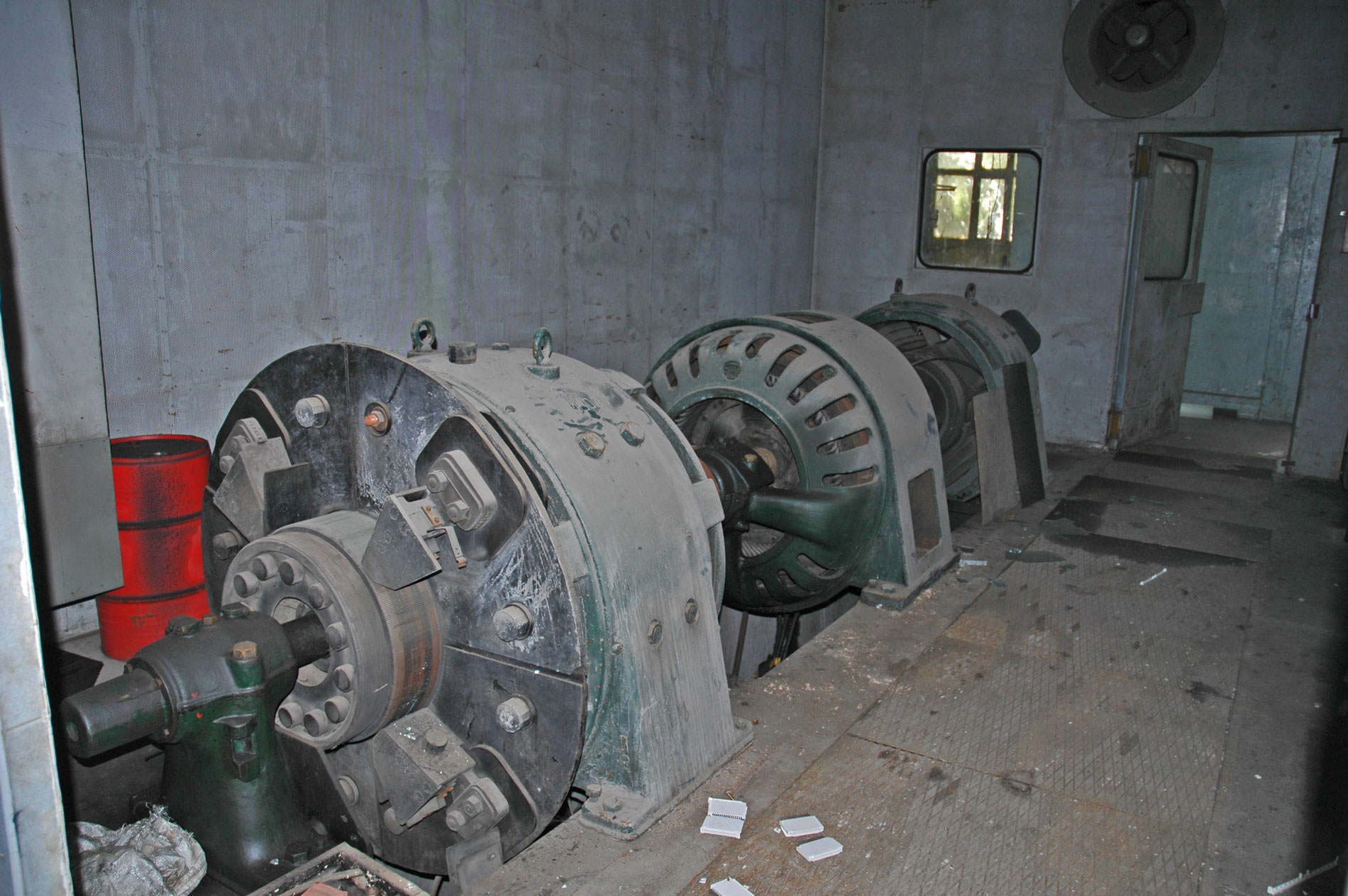

Plate-forme d' essai fin
Pour alimenter cette plate-forme et toutes ses tables d' essais celle-ci fournissait ses propres énergies en courant continu à l' aide de groupes tournants installés dans une salle insonorisée.
L' EDF fournissant l' énergie alternative nécessaire et répartie dans les armoires murales.
Voici un des groupes tournants :
- d' un coté la génératrice 1800v continu au premier plan
- de l' autre côté du moteur central, la génératrice 3000v continu
- au milieu , le moteur synchrone entrainant sur le même axe les deux génératrices
on peut dire qu' il n' a pas reçu un coup de chiffon depuis bien longtemps ( 10 ans ).
Je me souviens qu' ils brillaient lorsque je les entretenait à longueur d' année. Car ils tournaient 8 h par jour pendant 300jours par an.
Il fallait donc être au petits soins avec eux pour assurer le service.

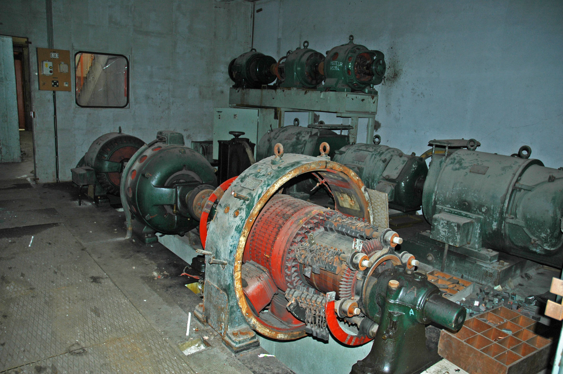

De l' autre côté se trouve une autre série de groupes-tournants:
Au premier plan, la génératrice continu délivrant 5000 ampères en courant continu maxi sous une tension de 6 à 12 v, découplée en deux énormes collecteurs de 2500 Ampères chacun. vous pouvez observez la taille des lames du collecteur et les rangées de ballets charbons.
En bout d' arbre moteur une génératrice 150v continu qui servait à alimenter en basse tension et en commande toutes les tables d' essais.
Au fond en surélévation des groupes auxiliaires 360 v continu pour commander et faire fonctionner divers matériels.
La génératrice principale de 5000 A
Tous ces groupes étaient démarrés le matin vers 8h et arrêtés vers 16h30.
Et lorsque des essais en continu sur un mois étaient programmés ils tournaient 24h sur 24 .
