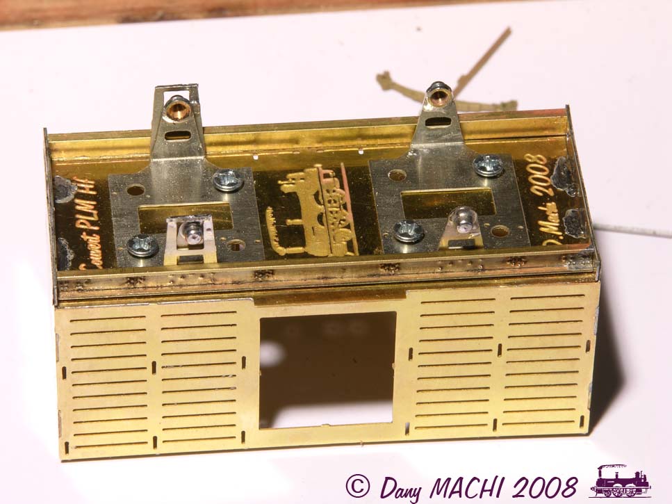

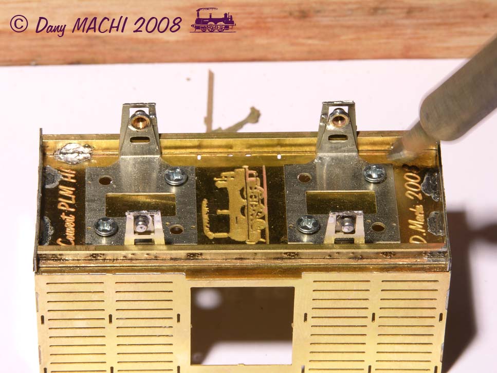

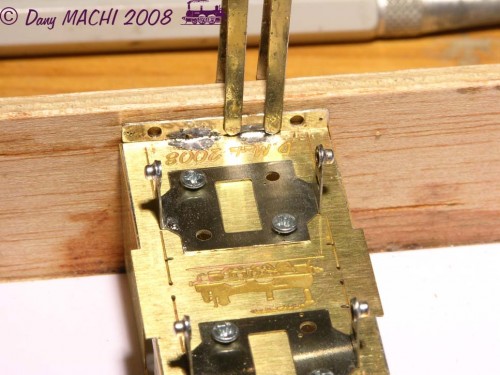

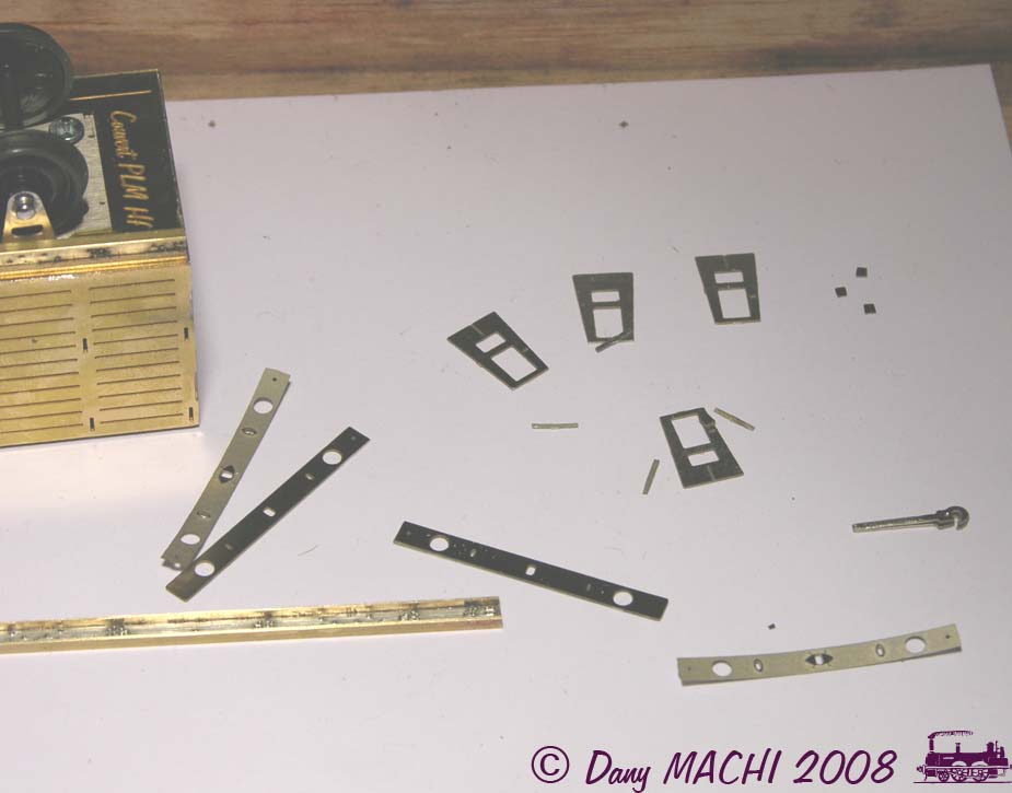

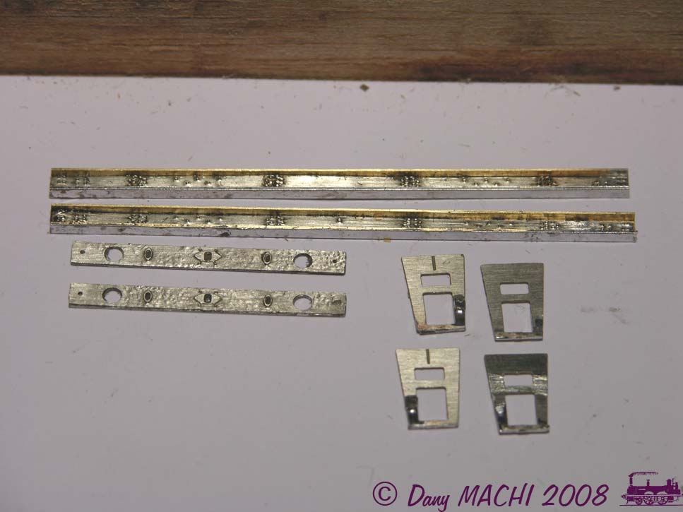

La suite du montage

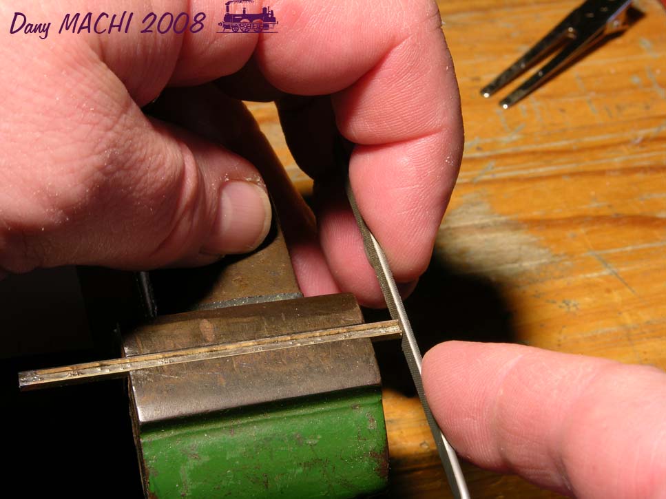

Préparation ébavurage des pièces du châssis.
Assemblage par brasure avec le SRE des décors de longerons, brasure des décors sur les plaques de gardes ainsi que l’entretoise qui servira à positionner le système de freins sur les plaques de garde, assembles par sandwich des traverses de tamponnement, qui sont doublées pour une meilleure tenue mécanique avec des attelages à vis.
Pointage des traverses de tamponnement

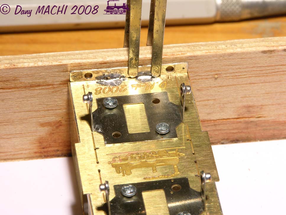

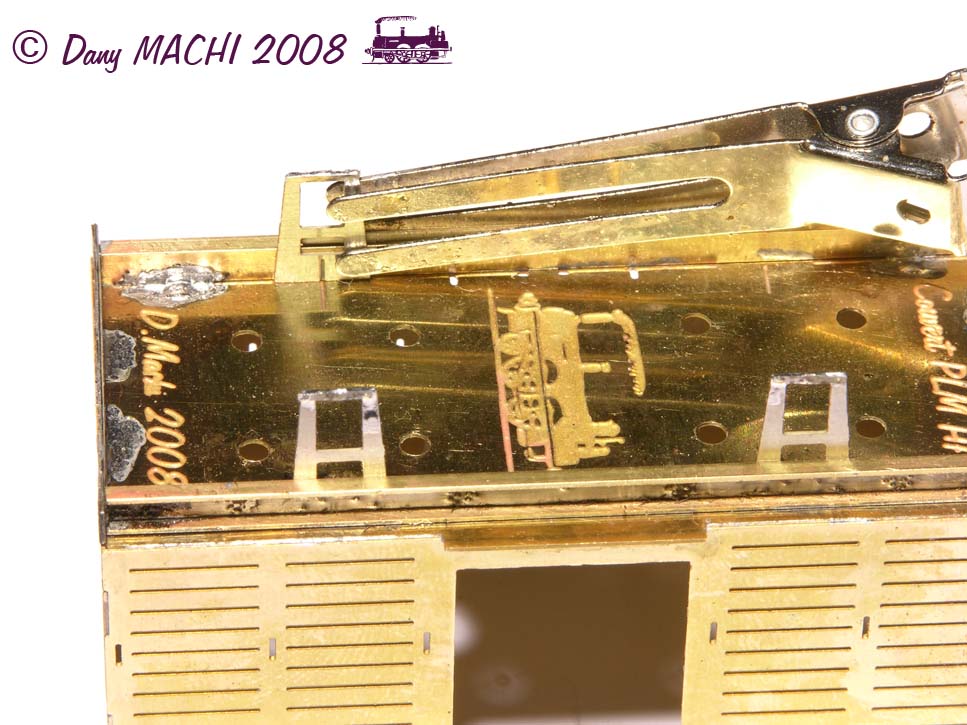

Ajustage des longerons
Pointages des longerons avec les supports à leur place et les plaques de garde en place afin de bien positionner l’ensemble. Je reverrais ce point sur mon dessin initial pour faciliter le montage de cet ensemble si je réalise d’autres wagons de ce type
Pointage des plaques de garde
