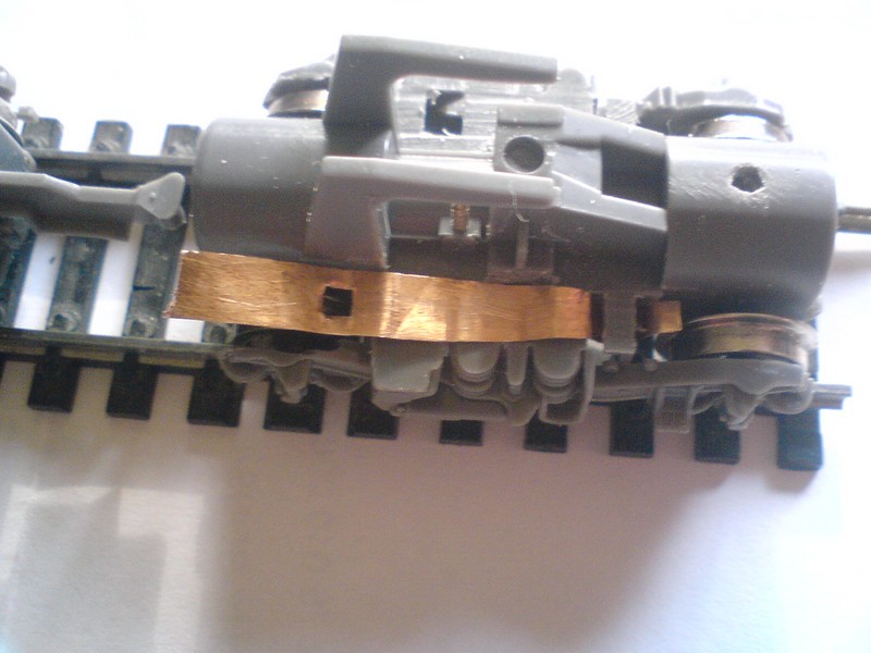

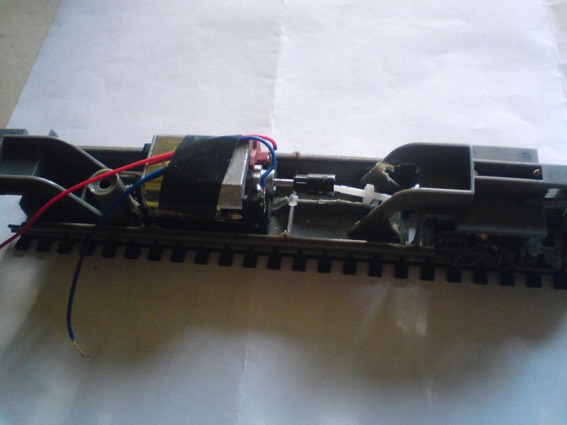

Merci pour la bien venu, je vous joint 2 photos du mehano, la 1ere et la motrice factice, ou je compte la motorisé, et la 2eme, une ebauche de prise de courant, voila pour le moment dans mes travaux.

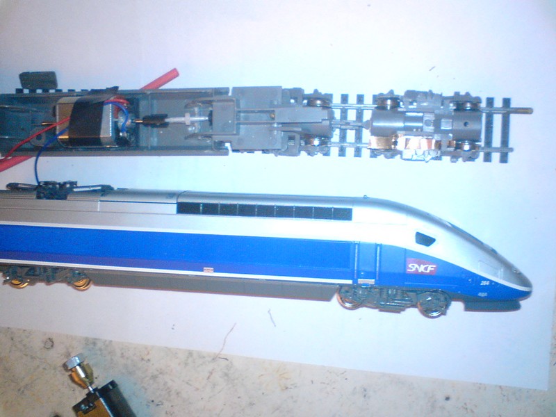

En fait je cherche a recupperai les bogies et chassis mehano ( version jouet), et remettre carrosserie, platine electronique, roues, ect, remplacement du moteur hj, par des buhler, et pour finir motorisé les 2 motrices.
A l'origine sais un hj 2013, mais malheureusement les tgv hj, sont tres,tres mauvais au niveau bogies, c'est a dire trop fragile par la conscéption de leurs bogies," plastique trop moue, = usure précoce"

Pour vous repondre le "hj 2013", c'est la ref hornby jouef de se tgv, duplex dont je vous joint la photo.
Juste pour info, le chassis et mehano "encore non modifier, ou je compte mettre les roues du jouef de diametre plus petit", la carrosserie et hornby jouef.

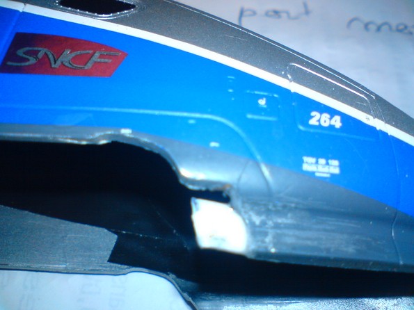

ont ma parler d'un mastic de marque tamiya petty.
je vous joint photo, afin que vous me donniez votre avis,
en dessous du logo sncf petit arrondi ainsi que parti blanche a la base de la carrosserie.
est il possible de reboucher ces ecarts avec le mastic tamiya petty?

la Tamya PUTTY est un mastic presque liquide qui permet de reboucher les petits défauts sur une carrosserie de locomotive, voiture ou wagon ( traces de griffure notamment ) . Il a un inconvénient majeur : il se rétracte en séchant ce qui contraint à travailler en plusieurs fois.
D'après la photo, il manque "un peu " de matière sur cette motrice TGV...je pense qu'il vaut mieux utiliser un mastic du genre "Syntofer" connu en carrosserie automobile ( vendu avec un durcisseur ) qui permet de combler plus facilement une lacune suite à une casse. Une fois sec, il est facile à poncer ( à l'eau au grain très fin ) ou à limer pour lui donner la forme finale adéquate. On peut également le peindre directement sans une couche d'accroche préalable.

Comme le dit à juste titre Greyhawk, la "Tamy Putty" à tendance à se rétracter, l'utilisation d'un mastic bi-composante est préférable, soit en deux tubes, soit en "pâtes à malaxer", dans ce type de réparation, il est préférable de rajouter une petite pièce en plasticarte par exemple et de mastiquer.
Vu que ce type de TGV, n'est pas une rareté, ni une pièce de collection, on trouve sur un site d'enchères bien connu des motrices à des prix très abordables, pour une vingtaine d'euros + frais de port, à vous de faire le calcul, en comptant le temps passé, la peinture à refaire, les produits de masticage ... En ce moment, un vendeur propose une motrice Thalys pour 20 € (6€ de port), un autre une rame complète Mehano en coffret pour 45 € (11 € de frais de port). Il vous restera donc à repeindre pour transformer en TGV Duplex, ce que de toute façon vous serez obligé de faire après masticage; en "prime" vous aurez un stock de pièces détachées, un transfo et quelques rails dans le cas du coffret ... à vous de voir.

Bonsoir, merci a vous 2 pour vos infos sur mastic, mes la je suis un peu deçu sur la suite de mon objectif a modifier se mehano,en jouef, oui en effet question mecanique car trop de modif!!, le mehano "jouet" et dépourvu de bandage de roues, les axes d'essieux sont en plastique, donc risque de voilage sur les roues.
Car le mehano jouet fonctionne tres mal sens bandages.
J'ai donc essayer de mettre les roues du jouef "supprimer les partis ou repose les petit fil rigide en cuivre des prise de courant, ensuite repercer a un diametre de 2,5 l'axe de roue, mes sens resultat convainquant.
Alors je vais opter en dernier recourt, de coller bandages sur roues, voila pour le moment
