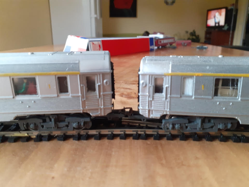

Pour poursuivre, les machines étant en attente de pièces, je reprends le travail sur la rame voyageur, au niveau des bogies...
première étape, raccourcir les timons d'attelages, le but est que les tampons soient jointifs à l'intérieur de la courbe, sur les rayons les plus serrés prévus, à savoir 671 millimètres sur voie de service ( le rayon des grandes aiguilles jouef...)
donc essai sur une voie de ce type, il y a actuellement 16 millimètres entre tampons à l'intérieur des courbes, je vais pouvoir réduire de 8 millimètres sur chaque timons, c'est énorme! :cool:

Attention au soulèvement des boucles d'attelage qui se prennent dans les tampons .

j"y ai pensé, mais il semble qu'avec ces voitures de 270 millimètres et des courbes R671? la boucle d'attelage reste en deçà du tampon en courbe...

J'avais fait une opération similaire avec des DEV Lima qui avaient elles aussi un timon TROP long.
Afin de faciliter le fonctionnement des attelages j'y ai mis des attelages à boucle roco ,plus discrets mais surtout moins larges pour gagner un peu de marge vis à vis des tampons
Bon bricolage
Ciao
Michel

et Michel, merci pour l'info, je pensais aussi supprimer une boucle sur deux, si la voie est bien posée et qu'on ne refoule pas, c'est mieux....( mon réseau sera prévu pour ne pas avoir de garage par refoulement....

Si tu supprimes une boucle sur deux sur chaque wagon ,tu vas te retrouvé dans l'obligation d'avoir tes wagons toujours orientés de la même façon pour qu'il y ait attelage.
Cependant l'idée est bonne mais il faut alors faire des wagons (ou voitures) sans boucle des deux cotés ,et garder des véhicules avec la boucle de chaque cotés comme cela tu peux choisir le coté de chaque wagon pour panacher à ta convenance avec coté couloir ou coté compartiments . J'espère avoir été suffisamment explicite .
