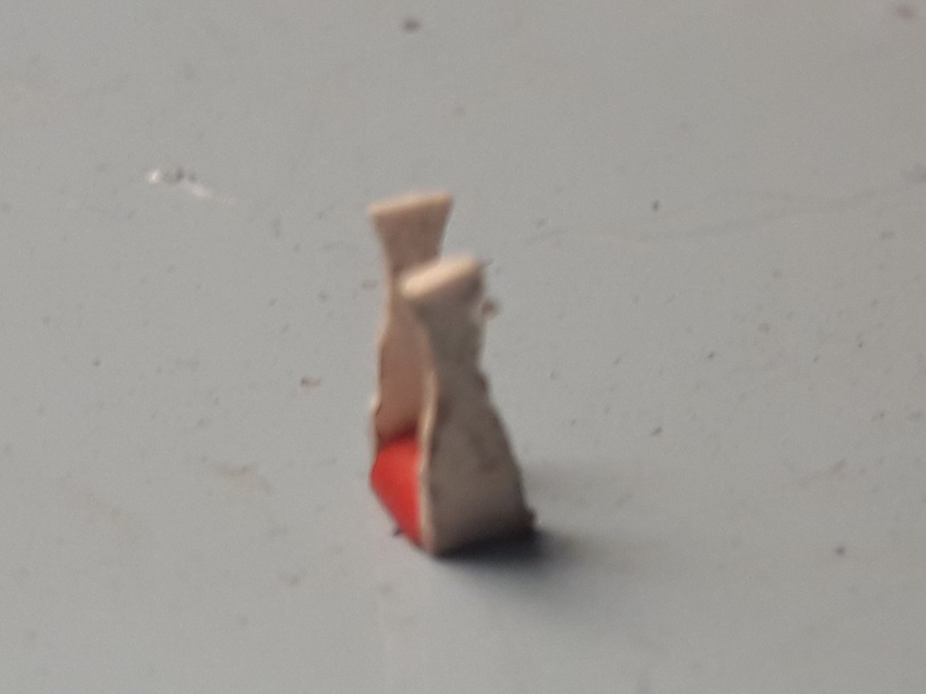

Je me gratte la tête pour construire le support double de la barre de changement de marche. Je ne sais pas avec quoi ….peut être avec de la carte plastique. Je ne vois pas bien sur les photos que je possède. Il en existe deux sortes, un modèle avec liaison des deux branches au sol et un avec liaisons en partie supérieure.

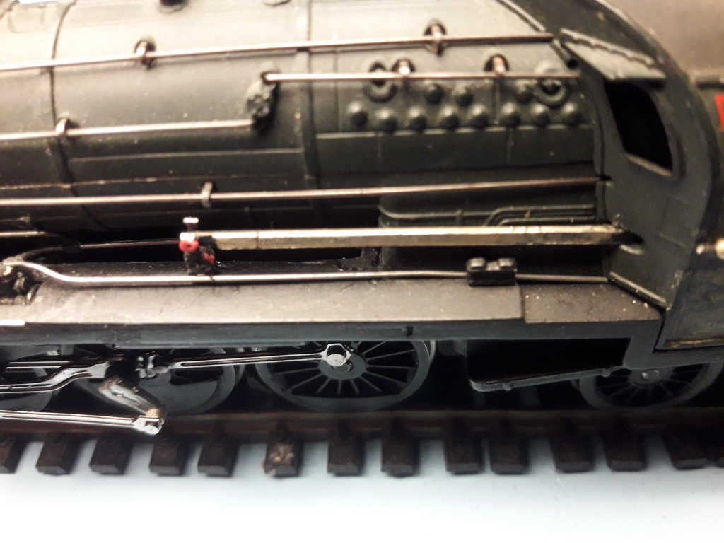

Messagepar Christou231
24 Jan 2020, 21:44

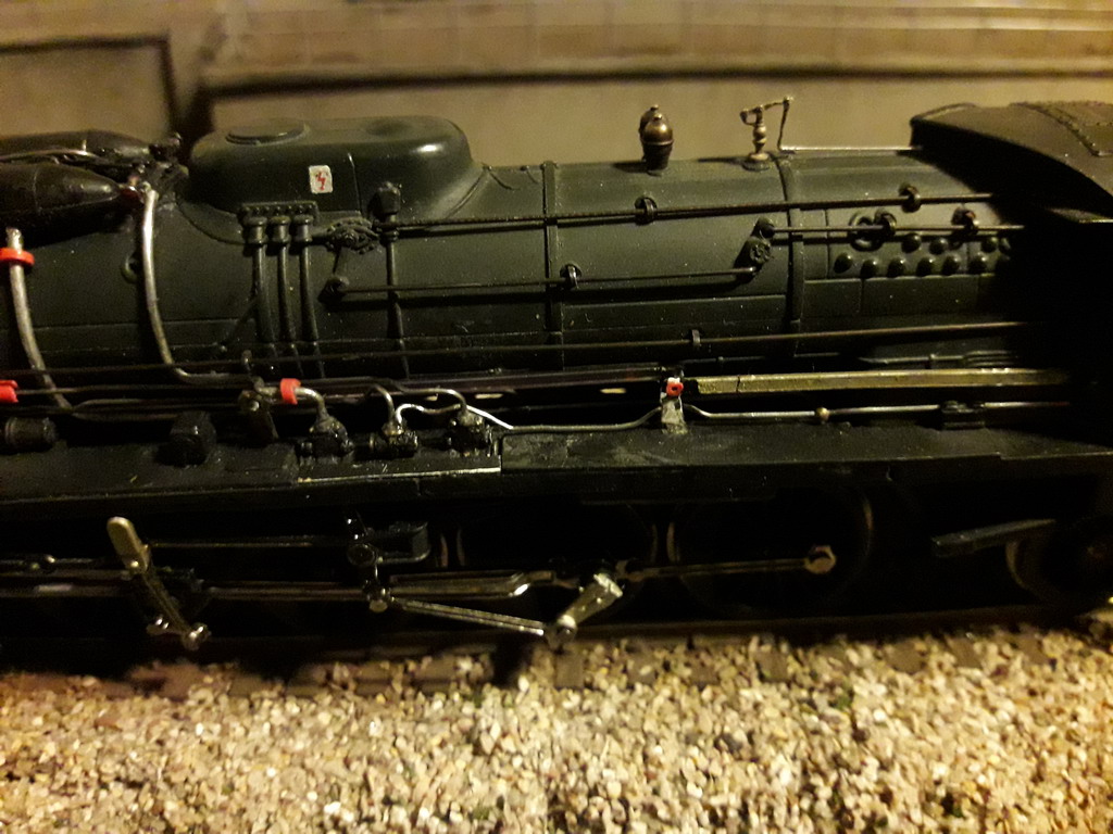

Bonjour le cheminement de l'alimentation du moteur à vapeur de la pompe ACFI. Auparavant il a fallu confectionner l'étrier de commande de la barre de relevage. Toujours de la carte plastique taillée dans des cartes de paiement HS…L'axe est une demie coquille de gaine électrique dénudée.
J'ai récupéré la barre de relevage d'origine et positionné l'alimentation vapeur de la pompe
En regardant des photos, la tuyauterie passe entre les deux bras de l'étrier de commande de relevage. Donc à refaire...une galère et en plus il y a un support taillé dans un support de rambarde et l'axe de l'étrier est un disque découpé dans une gaine de fil électrique comme les brides de raccordement des tuyaux .
Il n'y a plus qu'à confectionner l'autre partie de la barre de relevage se frayant un chemin dans le plat de spaghettis de la pompe. :siffle:

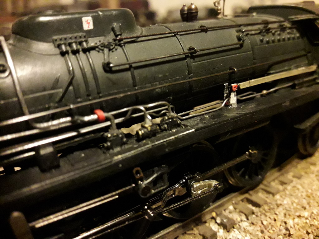

Re: Mise à niveau de la 141 P 102 Jouef
25 Jan 2020, 21:28
Fin de la pose des tuyauteries. La deuxième barre de relevage est taillée dans de la carte plastique et le levier commandant les coulisses est taillée dans une biellette au rebut. Il n'y avait pas beaucoup de place pour passer à travers le plat de nouilles de la pompe ACFI.
Maintenant elle va passer à la peinture avant la pose des écrans

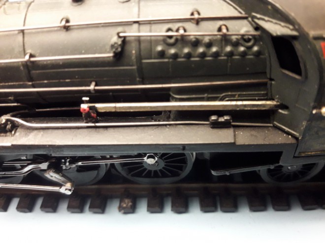

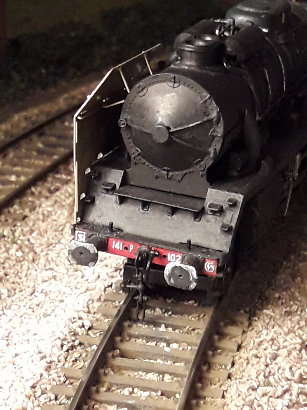

26 Jan 2020, 21:44
Avant les opérations de peinture, j'ai procédé au montage des écrans pare fumée HAXO. J'ai collé les éléments à la cyano. C'est très petits surtout les supports de la main courante. Evidemment la peinture des écrans se fera séparément. J'en ai encore un à faire. Essais de présentation:
Christou231
Messages: 1596
Localisation: BRUNOY
Messagepar Rollang
26 Jan 2020, 21:50
franchement, c'est beau!
Rollang
Messages: 1796
26 Jan 2020, 22:11
Rollang a écrit:franchement, c'est beau!
même :idea: elle est transfigurée :applause: :cool:

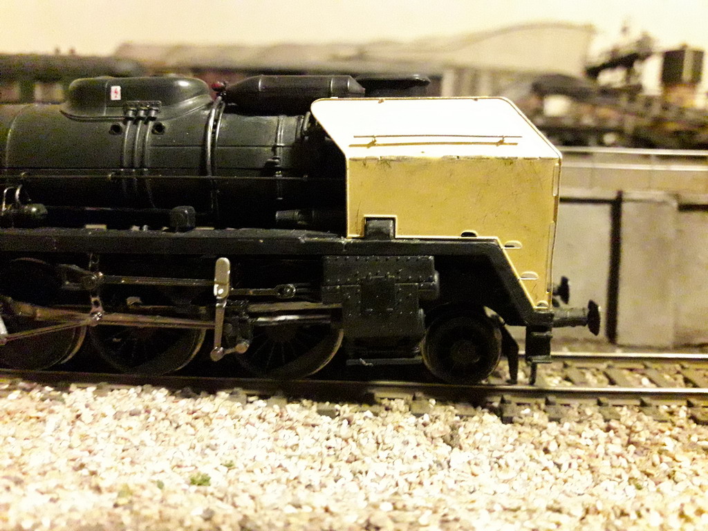

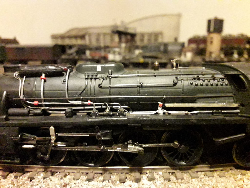

27 Jan 2020, 21:51
Voilà le coté gauche. Une première couche de peinture au pinceau a été appliquée sur les parties métalliques. Le deuxième écran est monté en présentation après perçage du tablier pour y introduire le tenon. Le tenon avant a été arrasé. L'écran doit affleurer le tablier à cet endroit. Je vais surement reprendre les tringles de fixation intérieures de l'écran car il faut une verticalité parfaite et tout cela avant peinture. Un meulage s'impose sur les tenons du support des tringles . L'action de la lime aiguille n'est pas concluante et il faudra mastiquer.
Christou231
Messages: 1596
Messagepar JiPé-29
28 Jan 2020, 10:01
Les écrans font bien mieux que les miens juste affinés ...
Bon courage pour la peinture, hâte de voir le résultat

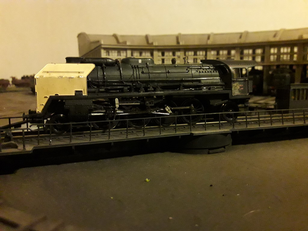

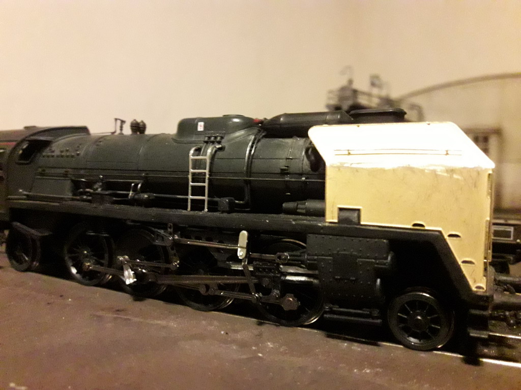

30 Jan 2020, 21:59
J'avais oublié l'échelle d'accès au dôme de la sablière coté droit… C'est du Mécanic Train.
Il manque la prise Flaman coté gauche que j'ajouterai en dernier avec les phares et le marquage
