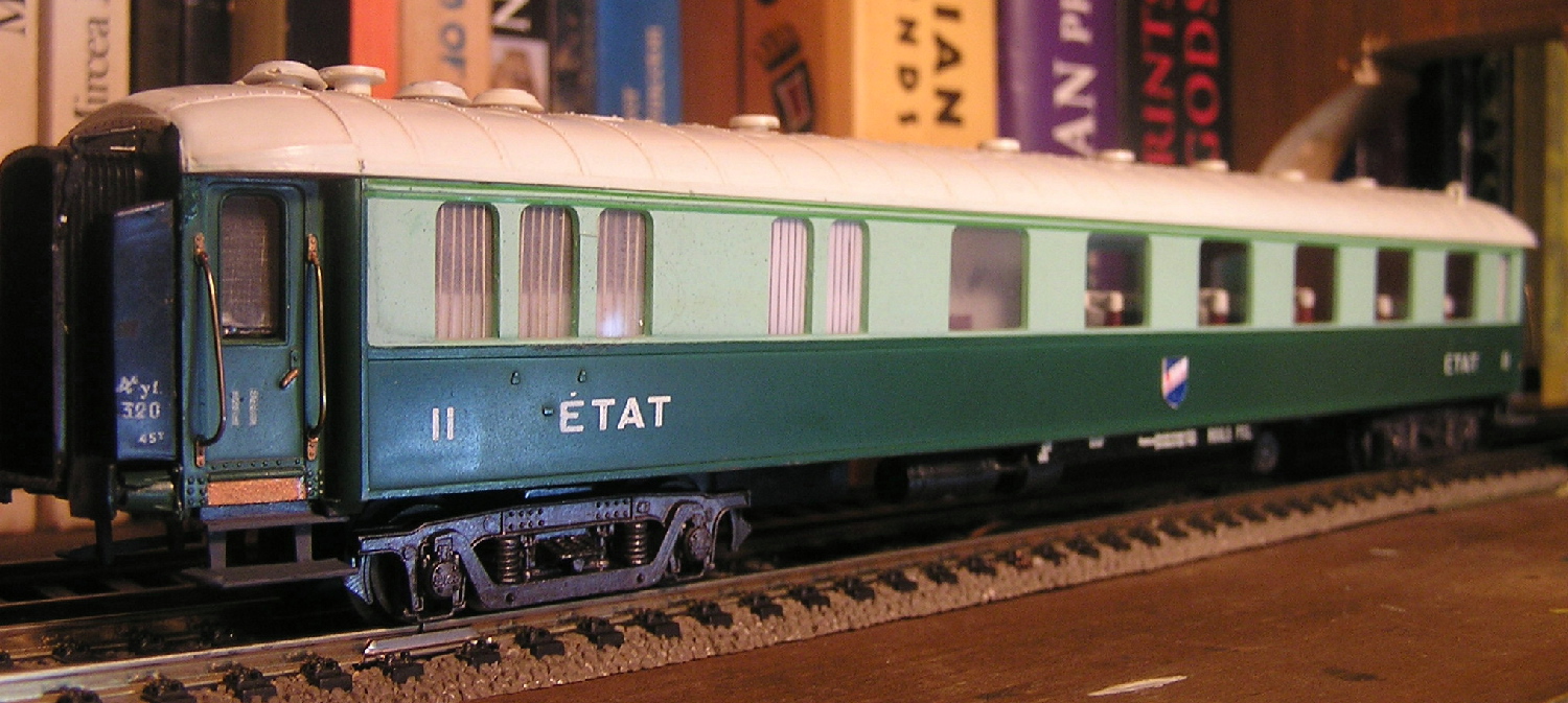

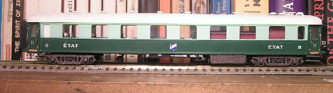

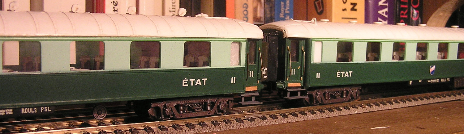

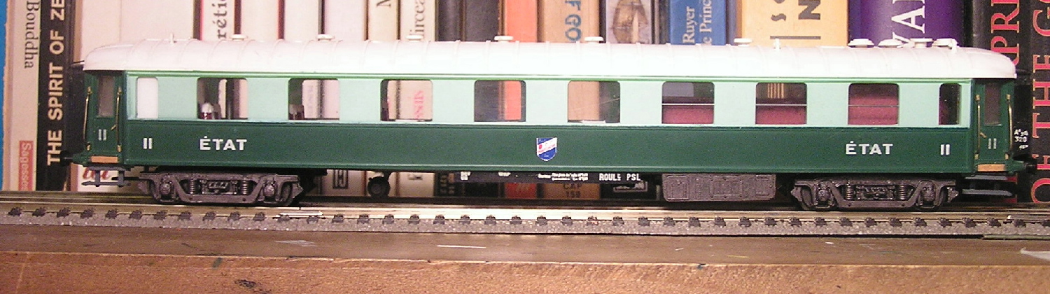

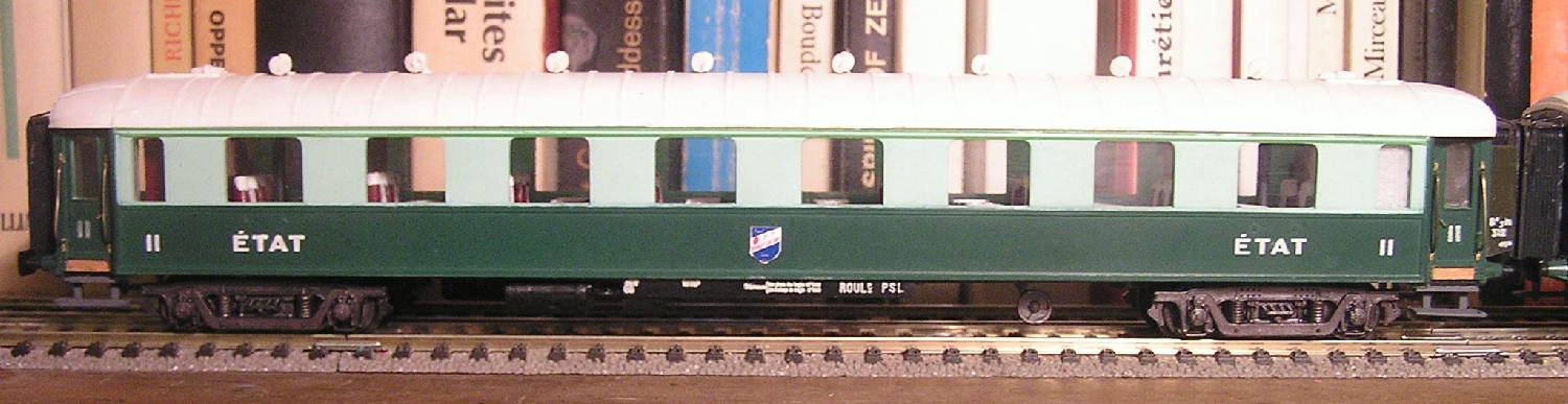

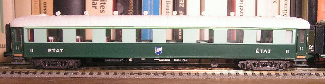

Bon, je reviens avec quelques "bricolages." Cette fois il s'agissait d'ameliorer les voitures Etat Transat France-trains. La procedure a ete detaillee sur un autre forum (ce n'etait d'ailleurs pas moi l'instigateur) et je me contenterai de "publier" ici le finale.
D'abors, mon couplage de "seconde classe" Etat a du bel et bien exister puisque Lemaco eux-memes l'ont reproduit. Des photos --au moins une-- existent egalement. Ces voitures ont existe entre 1936 et 1938. Ce n'est donc pas une fantaisie France-trains.
Quant a la modif, il s'agisait d'abors de fignoler les interieurs (cloisons, couleurs, etc.) et de changer les vitrages, comme d'ailleurs necessaire sur toutes les voitures F.T. Pour cela, inutile d'utiliser les vitrages affleurants de chez x ou Y. Les vitrages des OCEM N'ETAIENT PAS AFFLEURANTS ! ! Il suffit donc de coller a l'interieur de la paroi des bandes de rhodoide bien plus translucides que les cvitrages d'origine F.T. Et qui plus est, apres l'oeration, rien de baille plus !
Il s'agissait ensuite de mettre des mains courantes la ou elles etaient reeelement --F.T. ayant utilise ses pieces de base les avaient fait "exister" partout en simulacre grave comme il se doit, alors qu'elle ne doivent se trouver QUE le long des 3 fenetres du couloir de la voiture cuisine.
Les barreaux aux fenetres de la cuisine : fils de laiton de 0,3 mm appliques contre la vitre a l'interieur avec une bande scotch transparent. Les vitres des cuisines sont "cathedralises" au papier de verre fin.
F.T. n'avait pas reproduit les filets le long de la toiture au-dessus des fenetres. Sur les tout dernier modeles de ces voitures, ils avaient fait encore pire: ils avaient rajoute une epaisse bande verte foncee qui ne ressemblait en rien au deux fin filets paralleles visibles sur les voitures reelles. Heureusement que mon couplage ne comportait pas cette bande... je me demande comment j'aurais pu m'en debarrasser sans tout repeindre .. ) Bref, apres avoir pas mal tatonne, j'ai fini par trouver le materiau et la facon a mon avis ideale de les reproduire : 1-Dans un ruban d'adhesif vinyl, (appele encore "Chatterton" a Castorama), couper des filets de 1/2 mm de largeur a l'aide deux lames d'X-Acto numero 11 maintenues ensembles par un out de scotch. L'ecartement entre les pointes ds deux lames correspond exactement a ce qui est necessaire : environ 1/2 mm. Merci au forumeur d'en face qui m'a souffle la methode. Cela m'a evite de courir l'internet pour commander des bandes de 1/2 mm toutes faites chez d'hypothetiques artisans en GB ou ailleurs. ( En tous cas, introuvable a Paris, meme aux meilleures adresses !) Ces filets seront ensuite fixes en place par un couche de vernis mat humbrol au pinceau fin. (Inutile de faire chauffer l'aero piur ca !)

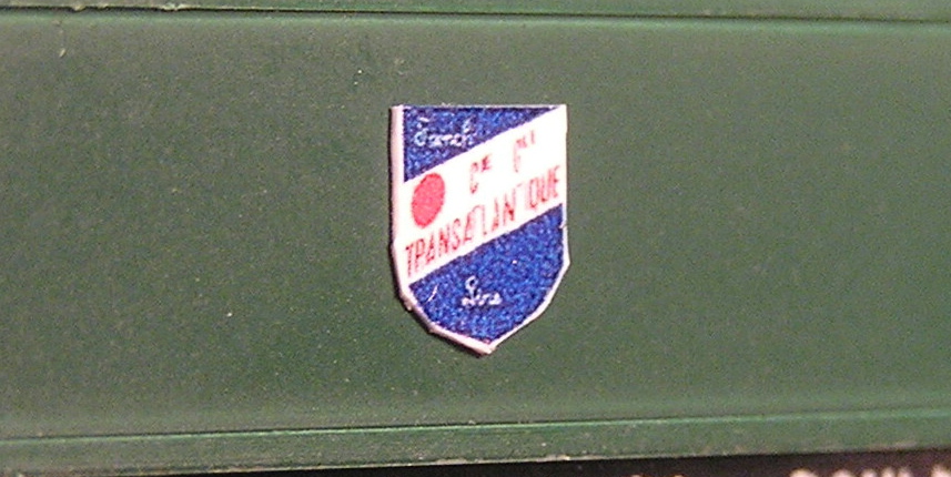

Pour les ecussons, ils sont simplement piques sur internet, photoshopes a 6 mm de haut et imprimes sur papier photo. La aussi, l'epaisseur est la bienvenue puisque ces ecussons etaient peints sur des plaques amovibles en metal de 2 ou 3 cm d'epaissur. Le decalque ne rendrait pas ce relief.
Les marchepieds ont ete peints en gris et les plaques laiton sous les portieres egalement. Vous remarqurez aussi l'absence de "bavures" F.T. aux lignes de changement de couleur.... c'est parce que j'ai oeuvre a la Humbrol au pinceau aiguille. Le vert fonce est le vert numero 3 de la marque avec une pointe de noir. Le vert clair est le meme vert numero 3 avec beaucoup de blanc.... suffit de tatonner un peu--et de gacher bien plus de peinture que ce qui est finalement utilise !
Et voici les photos du resultat final :

Le forumeur d'en face est très heureux d'avoir pu contribuer, si peu que ce soit, à cette belle réalisation. Bravo !
J'ai également superdétaillé une postale Hornby. Moi aussi, j'ai conservé sa peinture d'origine, et je la trouve très belle comme ça.

Peux-tu faire un gros plan sur les écussons? J'ai toujours difficile à couper parfaitement. Est-ce le cas? As-tu aussi difficile?

Pour la decoupe des ecussons, ce n'est pas parfait vu de pres. Mais je pense qu'on peut faire mieux. Je precise qu'ils ne sont pas colles a la paroi, simplement maintenus par un petit carre de double-face. On peut donc les retirer facilement.

Merci pour les photos. J'ai le même niveau de qualité. Peut-être, pour les surfaces arrondies, qu'un travail avec une coupe-ongles pourrait améliorer la coupe?

Lame x acto neuve et travail sous la loupe ?
