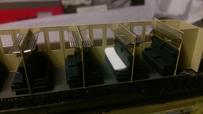

Merci bcp bcp pour les infos, j'y suis enfin arrivé!!! Je n'avais vu qu'une des deux vis au centre du châssis...
Voilà donc ce que donne une couchette RMA (Merci EC64!) juste posée sur les accoudoirs.
Je dois encore imaginer comment mettre une deuxième couchette en hauteur, mais ça va le faire je pense.
Puis peindre les couchettes et mettre les échelles, faire des rideaux pour certains compartiments et voilà.

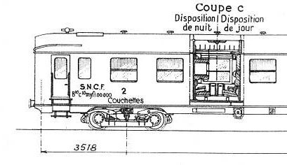

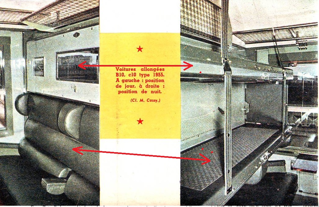

Dans les voitures couchettes, la couchette du bas était l'assise des sièges, la couchette du milieu était positionnée sur le dossier des sièges qui pivotaient d'un quart de tour et la couchette du haut était au niveau des portes-bagages. On doit retrouver des schémas dans la littérature spécialisée.
Par exemple ces photos et ce schéma publiés dans la VdR n°657 de 1958

Pour la voiture Lematec, je pense que je vais faire une entorse à ton schéma, je veux faire une modification totalement réversible. Mais dans la Lima que j'ai en stock et qui devra subir le même traitement je ne vais pas me déranger de couper dans les sièges.
Merci pour ce diagramme!!!
