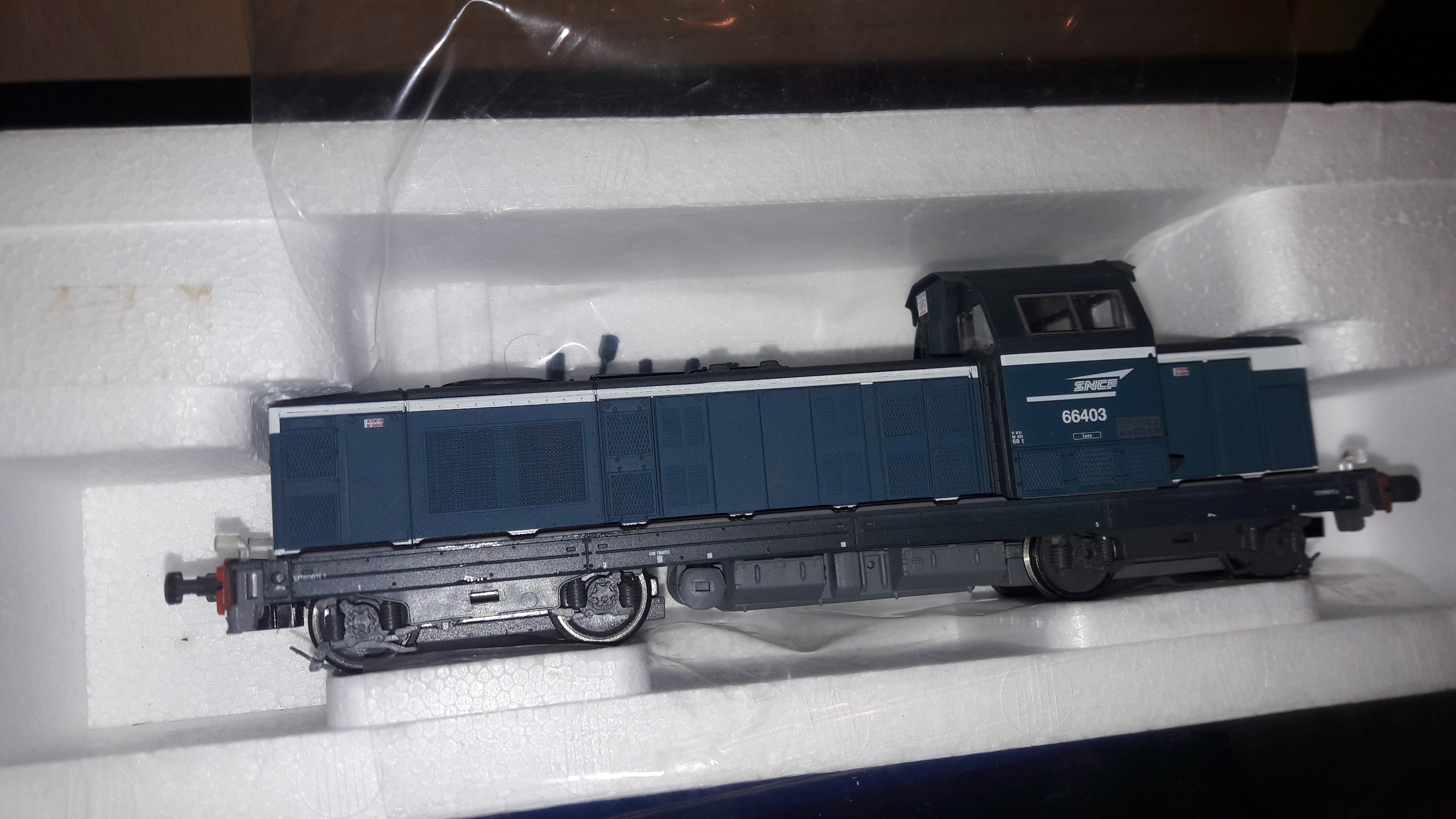

oui merci BB63670, :cool:
et financièrement cela revient plus ou moins chère de les transformer ? Si le coût est plus important, ne vaut il pas mieux que je revende toutes mes locos analogiques? Merci pour exemple j'en ai une comme celle là
Jouef référence 854300 qui est toute neuve dans sa boite depuis 20 ans.

Bof, tu peux acheter une platine chez miniatures passion qui te permettra de la digitaliser sans trop de difficultés mais ce ne sera quand même pas du plug and play.

Quand tu achètes un simple décodeur (aux alentours d'une vingtaine d'euros), celui-ci est pourvu d'une prise mâle (9 ou 21 broches) prévue pour se brancher sur la prise femelle d'une locomotive récente pourvue de la prise femelle adéquate. Dans ton cas, il te faudra couper cette prise et souder chaque fil comme il faut à l'endroit qu'il faut. En ce qui te concerne, il faudra sans doute procéder comme suit :
1) Couper la prise du décodeur
2) Dessouder l'arrivée de courant des bornes du moteur de ta loco
3) Brancher cette arrivée de courant sur les 2 fils du décodeur prévues pour ça
4) Souder les fils du décodeur qui doivent alimenter ton moteur à celui-ci
(Les autres fils du décodeur sont prévues en générale pour les fonctions telles que les feux ou autres)
J'espère que c'est plus clair pour toi

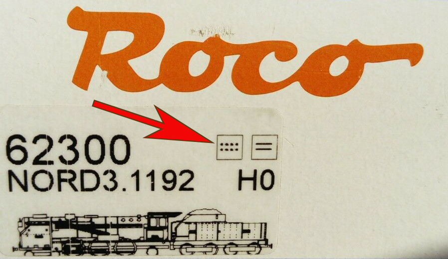

lolosnop a écrit: J'ai quelques locomotive en analogique, il va falloir que je les passe toutes en DCC
Pour savoir si tes machines sont prééquipées avec prise Nem de branchement d'un décodeur. regarde sur les boîtes s'il y a ce symbole. Et là c'est facile à faire j'en ai fait une trentaine ;)
Sinon numériser une machine dépendra surtout de l'état dans lequel elle est pour savoir si ça vaut le coup
