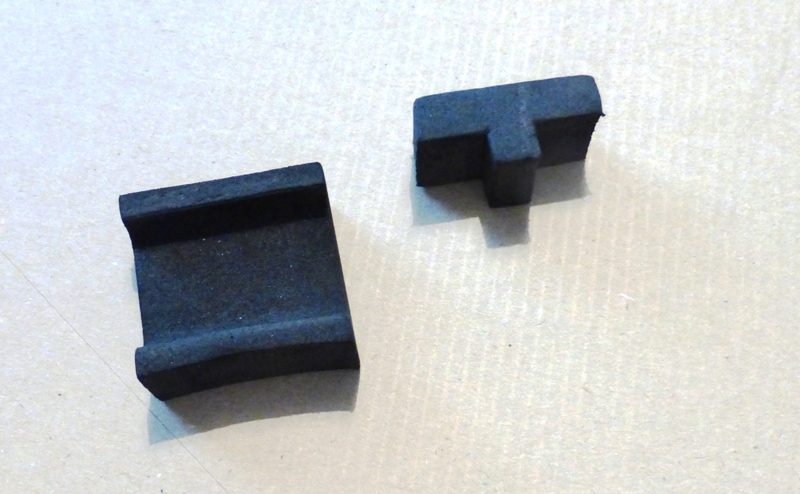

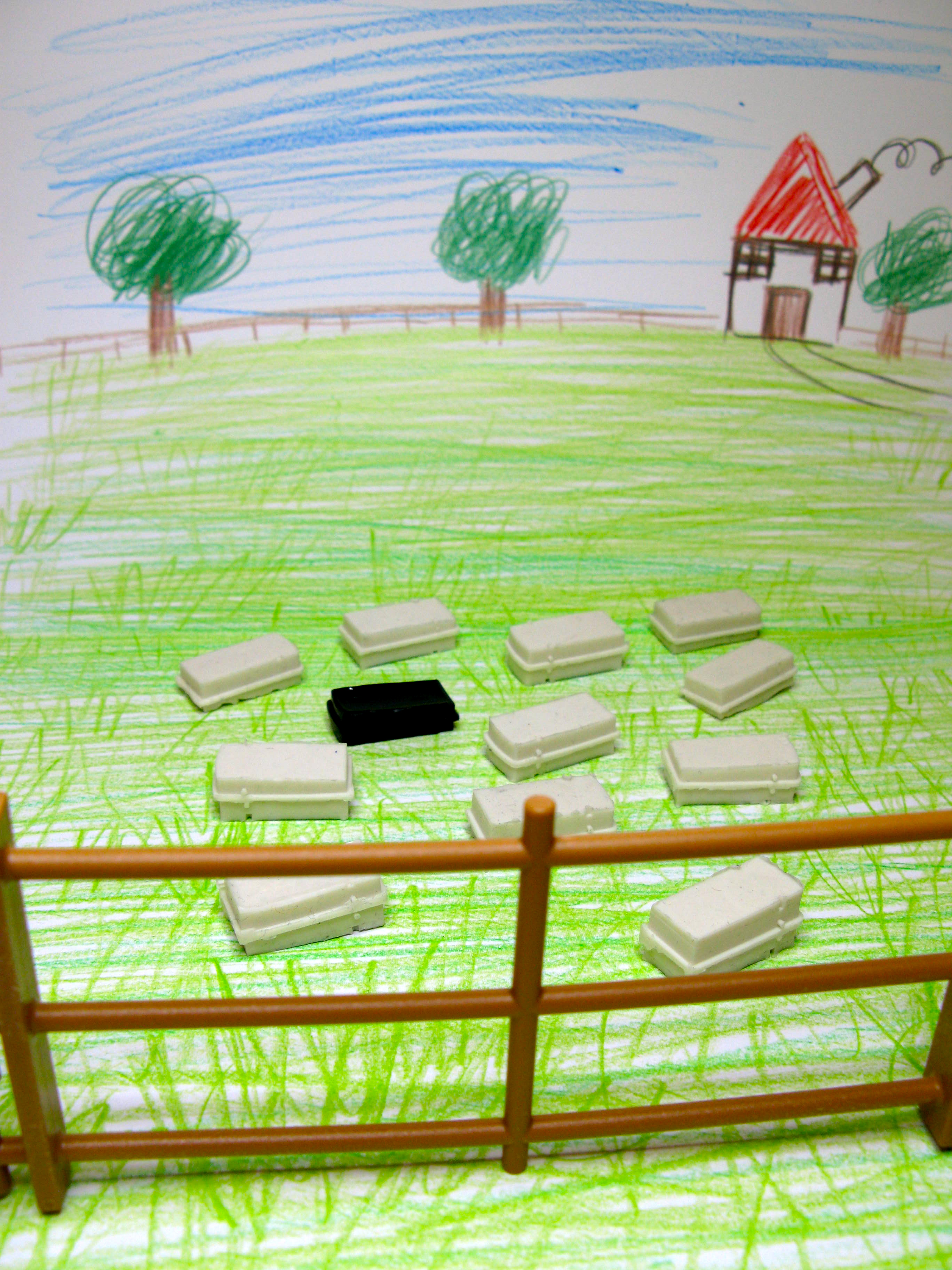

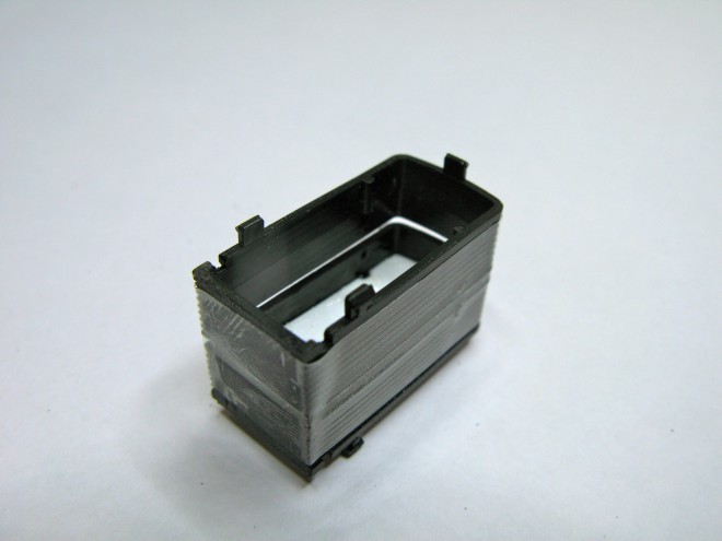

Un petit nouveau dans le troupeau...

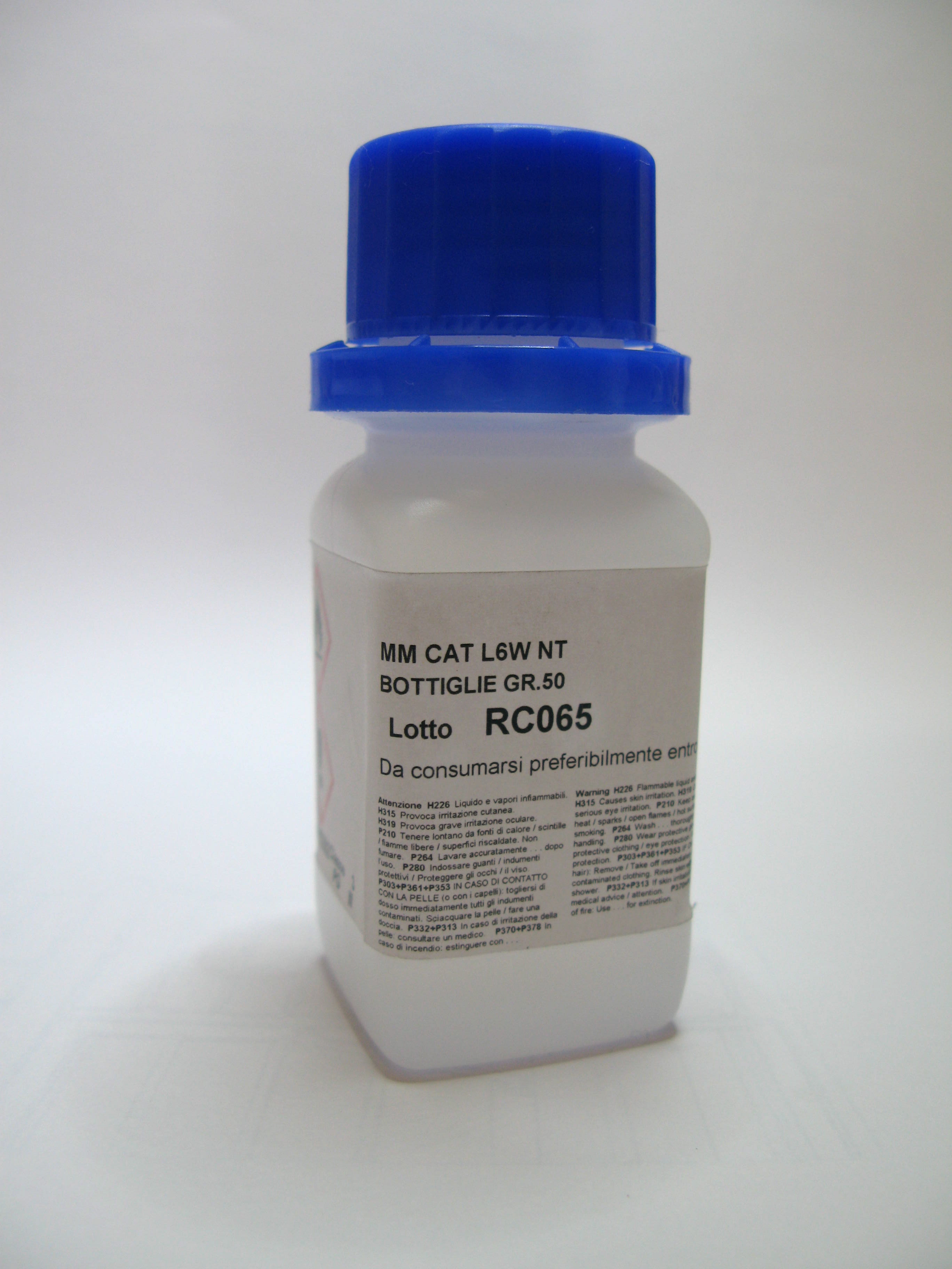

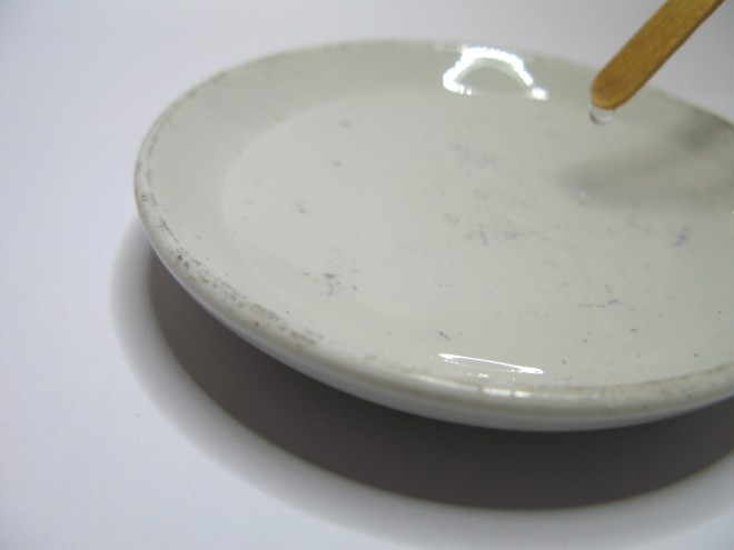

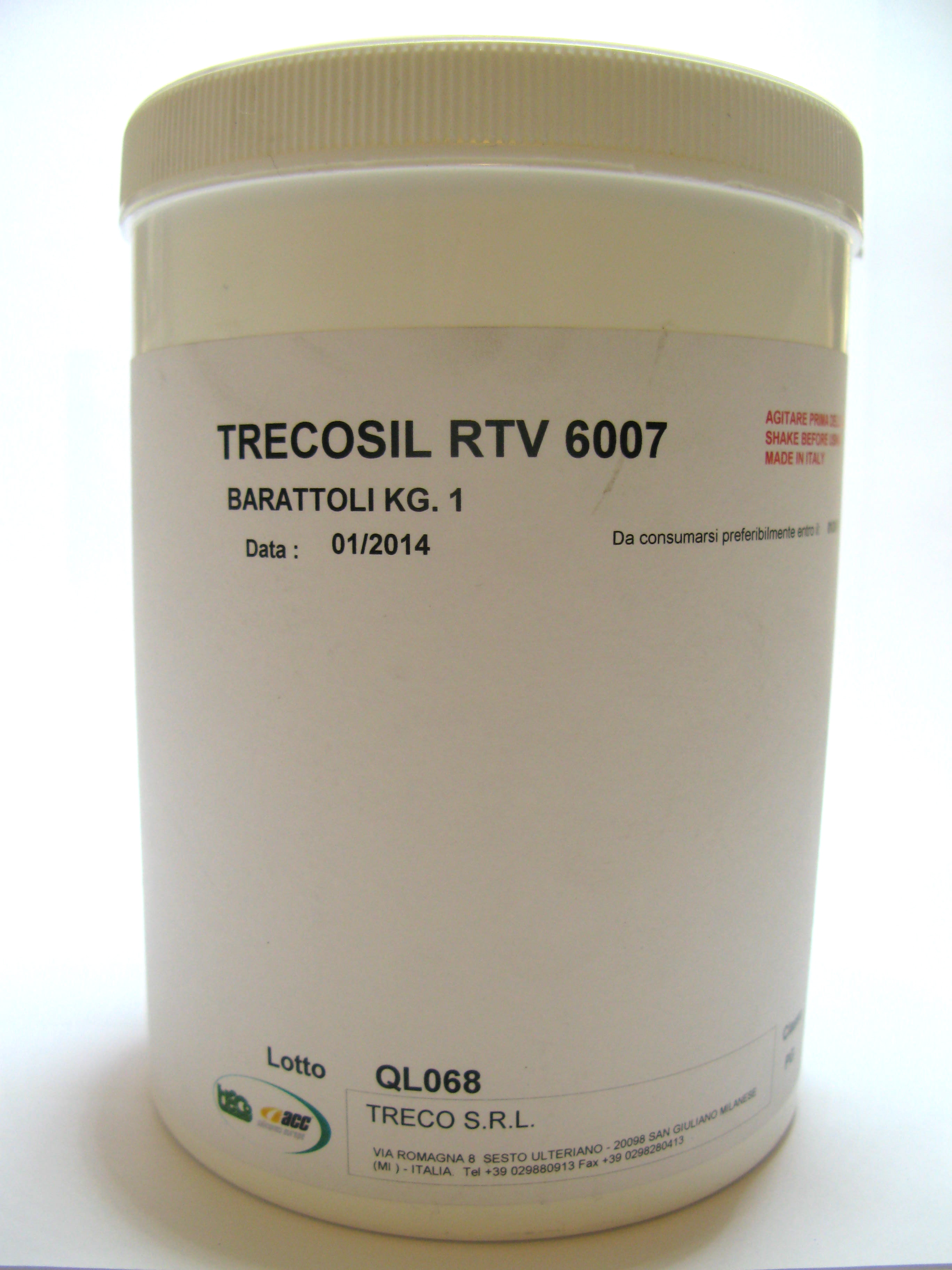

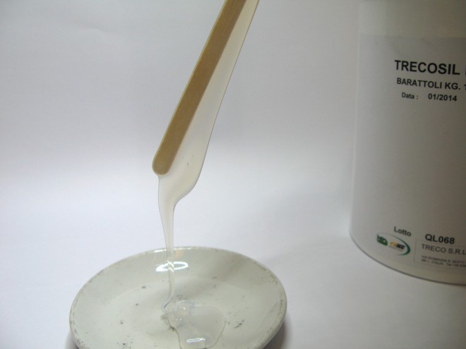

J'ai trouvé chez "Polyester 93", à Bobigny, un silicone translucide que l'on peut teinter à sa guise.
Il est possible également d'augmenter l'élasticité du produit en ajoutant une huile pour silicone vendue chez ce spécialiste des matériaux composites.

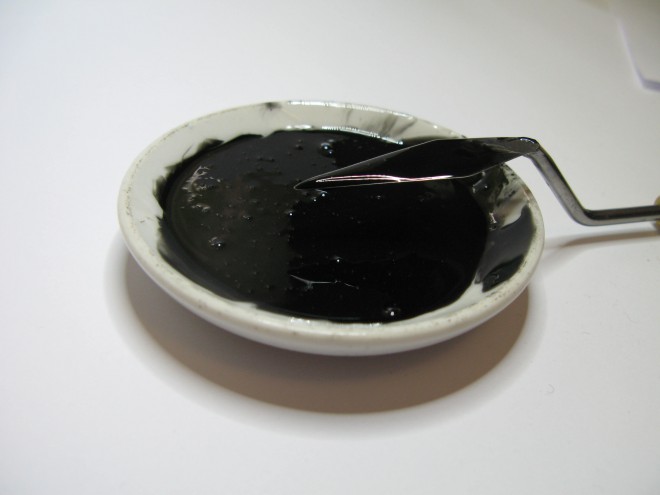

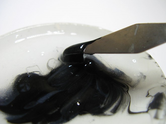

Recommençons... le produit est vendu en pot de 1 kilo minimum : pour ne pas en mettre partout,on verse la pâte silicone avec une languette de bois (par exemple) dans la coupelle.
Puis on ajoute 10% maximum d'huile pour silicone et on mélange pendant une ou deux minutes.
Par les fenêtres,les valises!
blaisy
Messages: 640
Re: Les DEV AO courtes Lematec
Messagepar blaisy
30 Mai 2015, 19:07

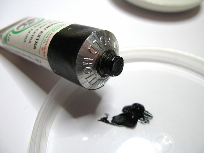

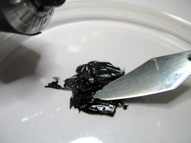

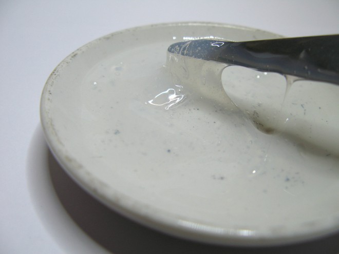

Pour colorer la pâte, le mieux est d'utiliser une peinture extra fine à l'huile
( donc grasse...) que l'on pétrit un peu avant de l'ajouter au mélange.
La marque " Old Holland " est super: très riche en pigments naturels et huile de
qualité; une petite quantité aura un grand pouvoir colorant.
Elle est aussi très finement broyée d'origine.
On l'ajoute progressivement...une noisette et demi en tout.
Il faut mélanger pendant 10 minutes environ pour un résultat bien homogène.
blaisy
Messages: 640
Messagepar blaisy
30 Mai 2015, 19:10

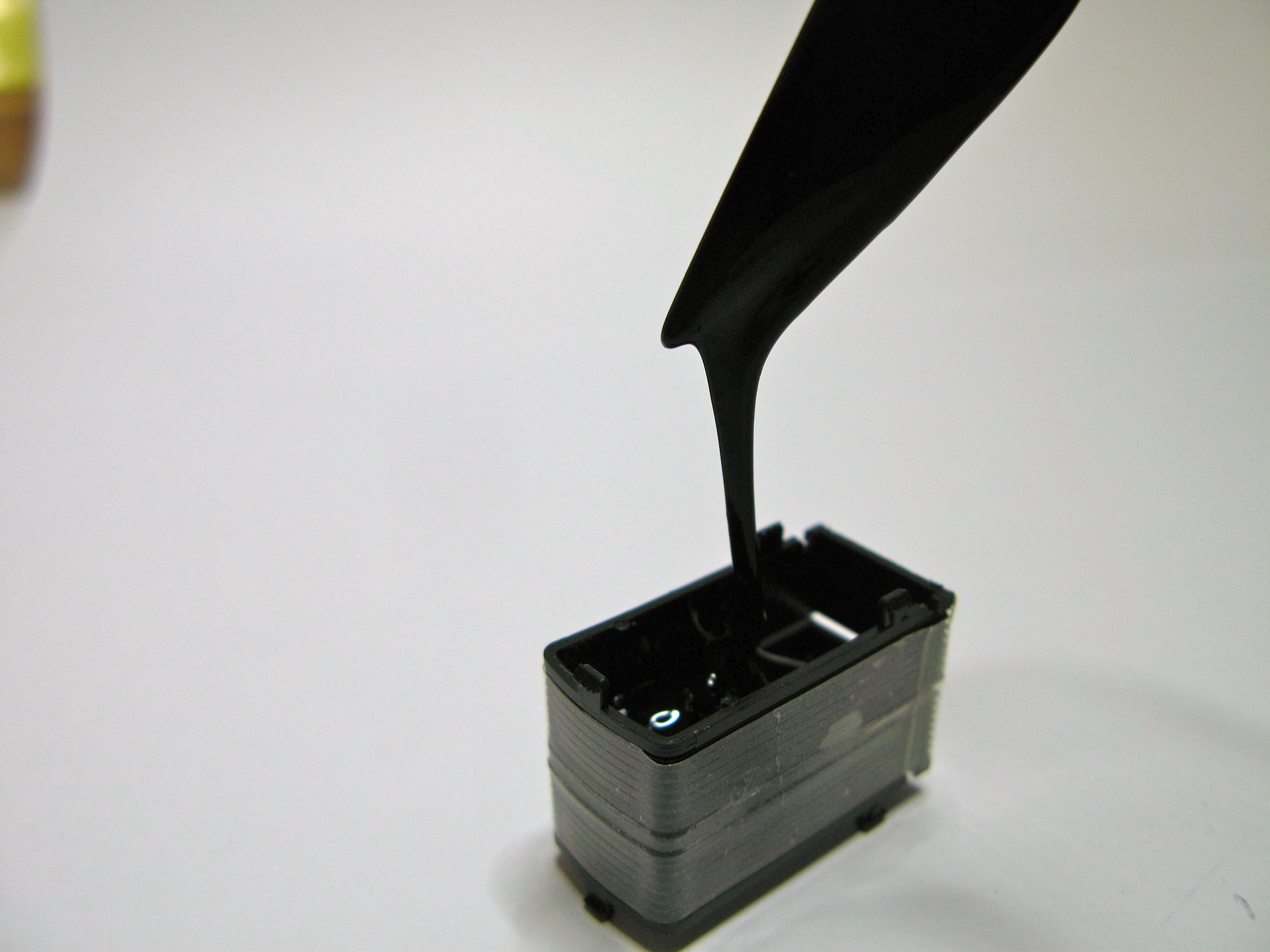

Enfin on ajoute le siccatif; 5% maximum... j'ai fait ça au pif, je dois dire, en mettant une vingtaine de gouttes mais les essais démontrent une certaine tolérance du produit. Moins on ajoute de siccatif, plus la pièce finale sera solide et la préparation finit toujours par durcir. (en une journée...ou une semaine).
Touiller encore trois minutes.

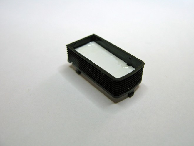

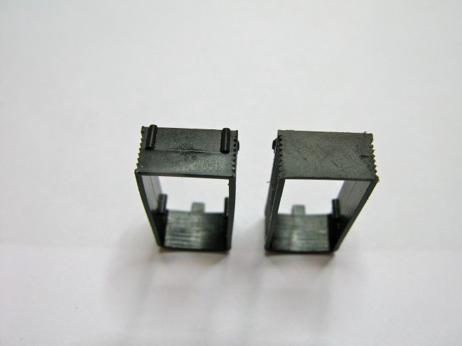

Le demi-moule inférieur: le fond en plasticart est collé pour empêcher toute fuite pendant la coulée. La brillance sur le pourtour intérieur est le cordon de colle qui garantit l'étanchéité et donne surtout une forme plus facile à démouler.
