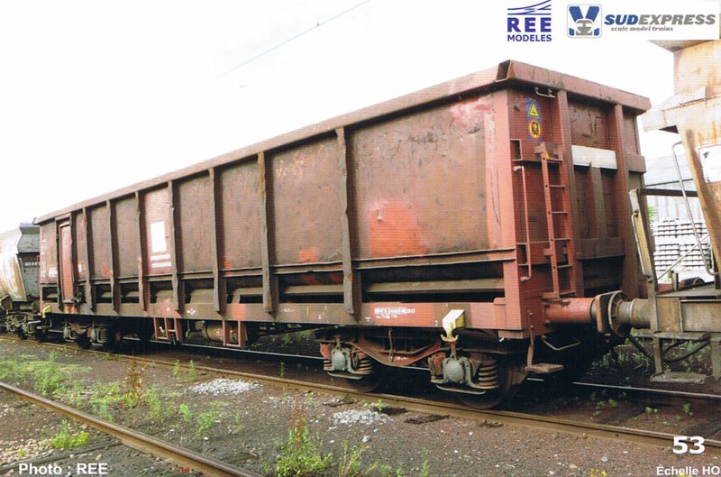

Voici une série de wagons qui faisait cruellement défaut et l'on peut régulièrement observer du côté du lac du Bourget !!! 8-)
