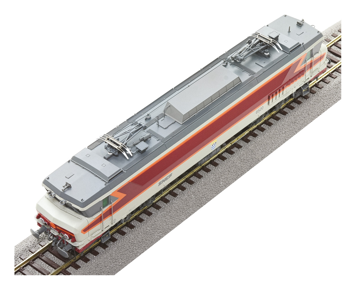

Voici une photo de dessus de la machine issue du site Roco:

Merci. Leur site plantait (en tout cas chez moi) ce matin.

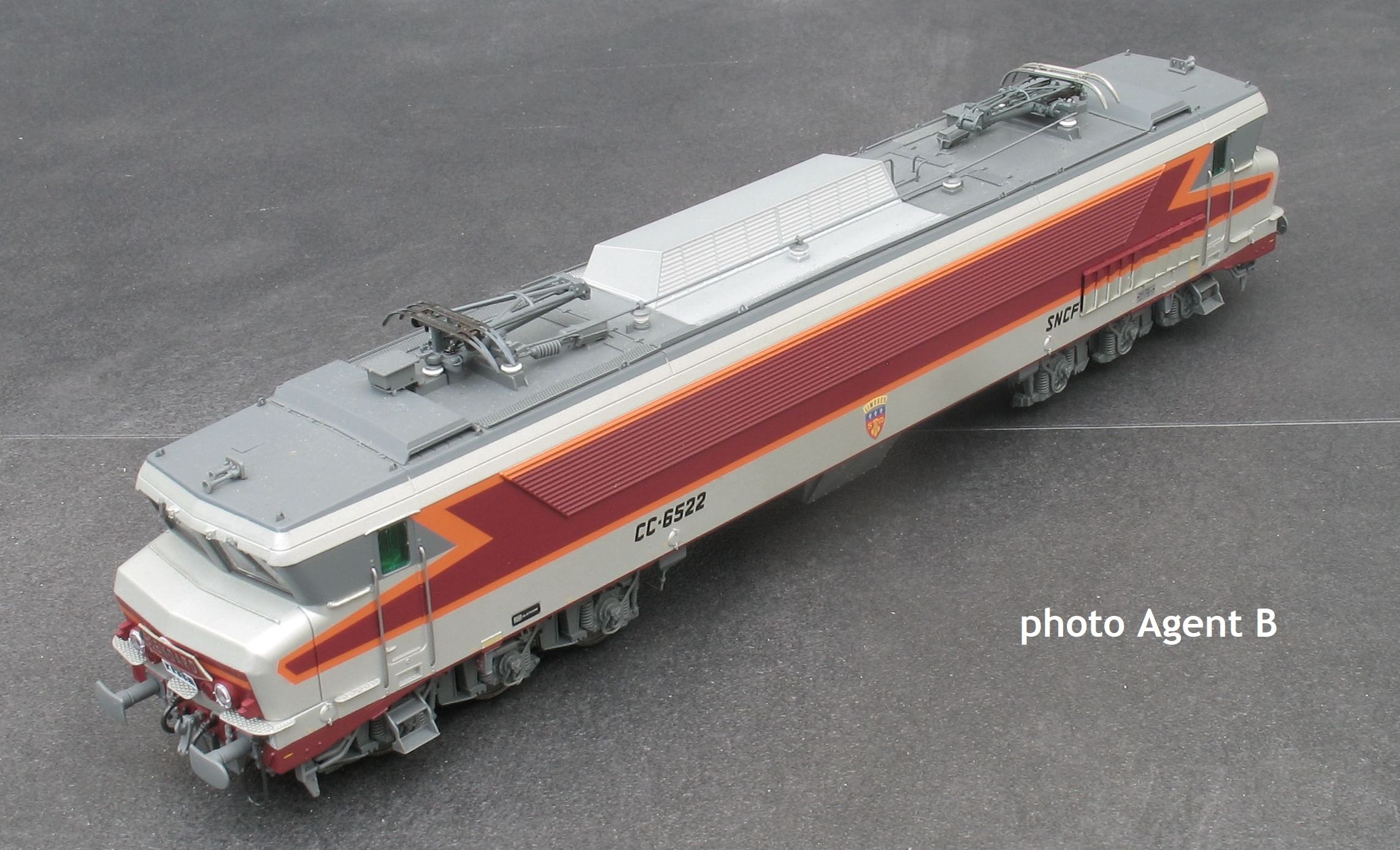

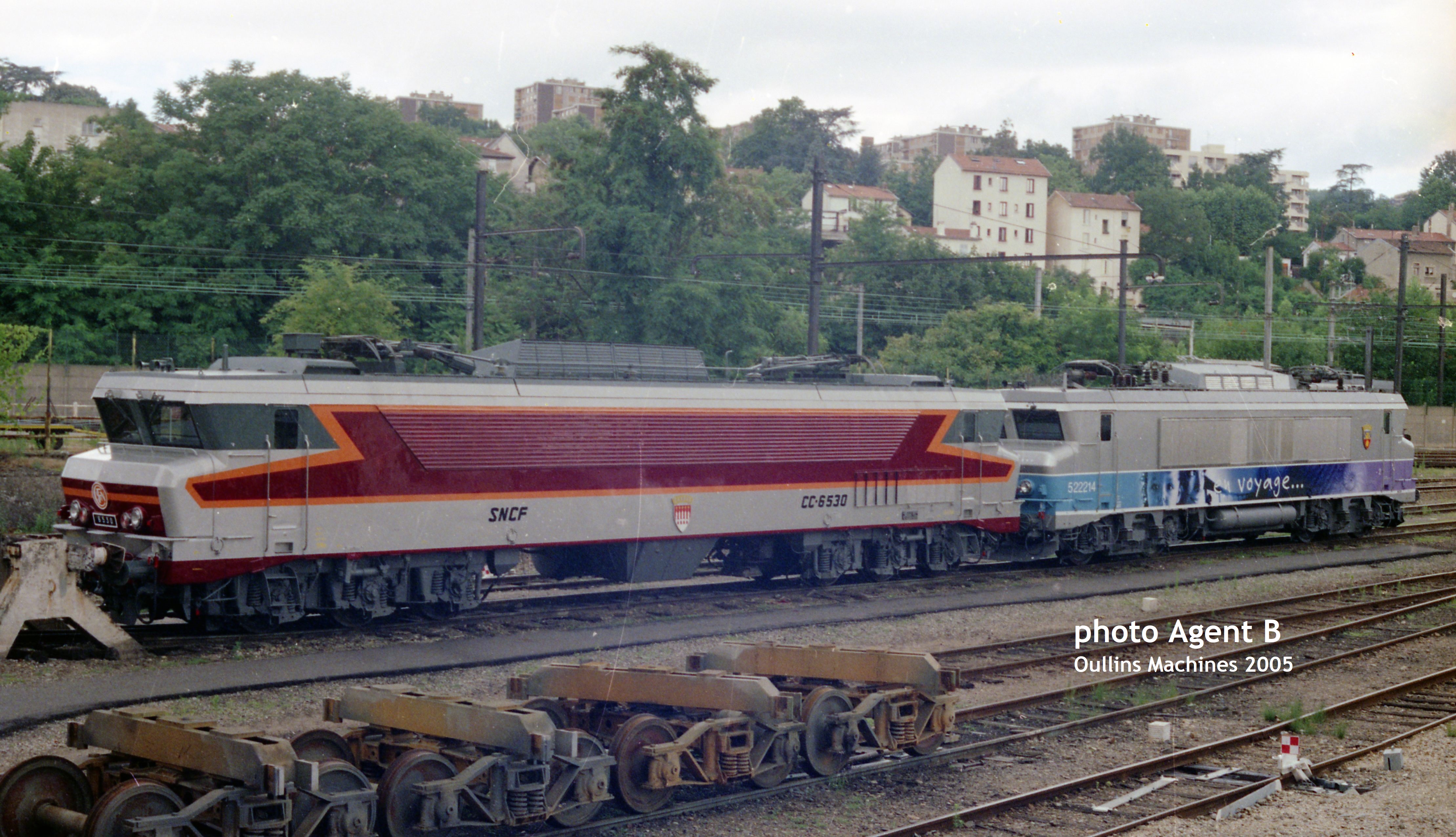

La CC 6530, peut-être la seule de la sous-série (CC 6501 à 6538) à avoir reçu un lanterneau gris. Il s'agit d'une peinture au zinc, efficace contre la corrosion des métaux soumis à la chaleur.
La CC 6530 avec lanterneau et ventelles en acier ordinaire peints en gris zinc et la BB 22214 avec lanterneau peint en gris zinc et ventelles en acier inox.

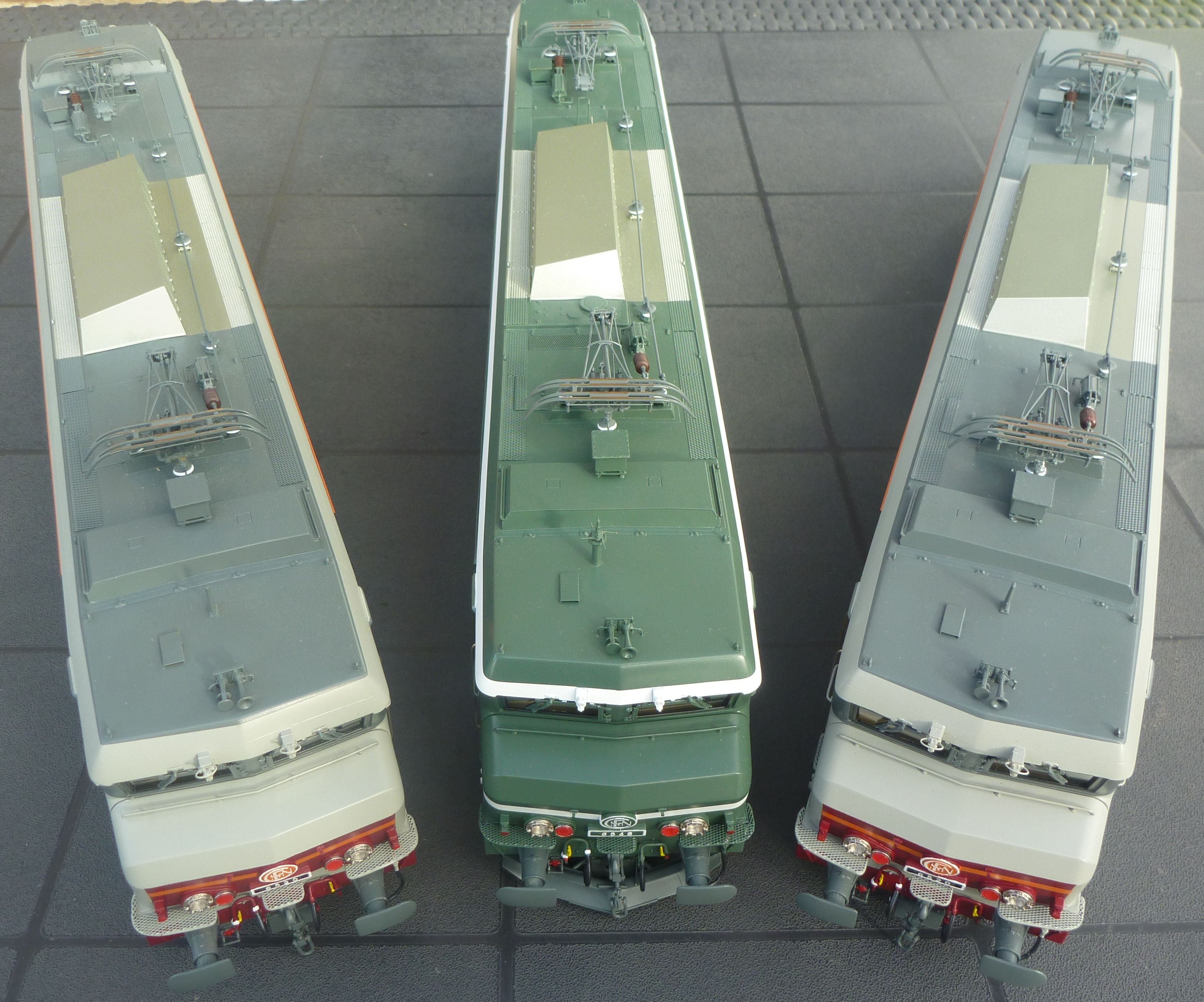

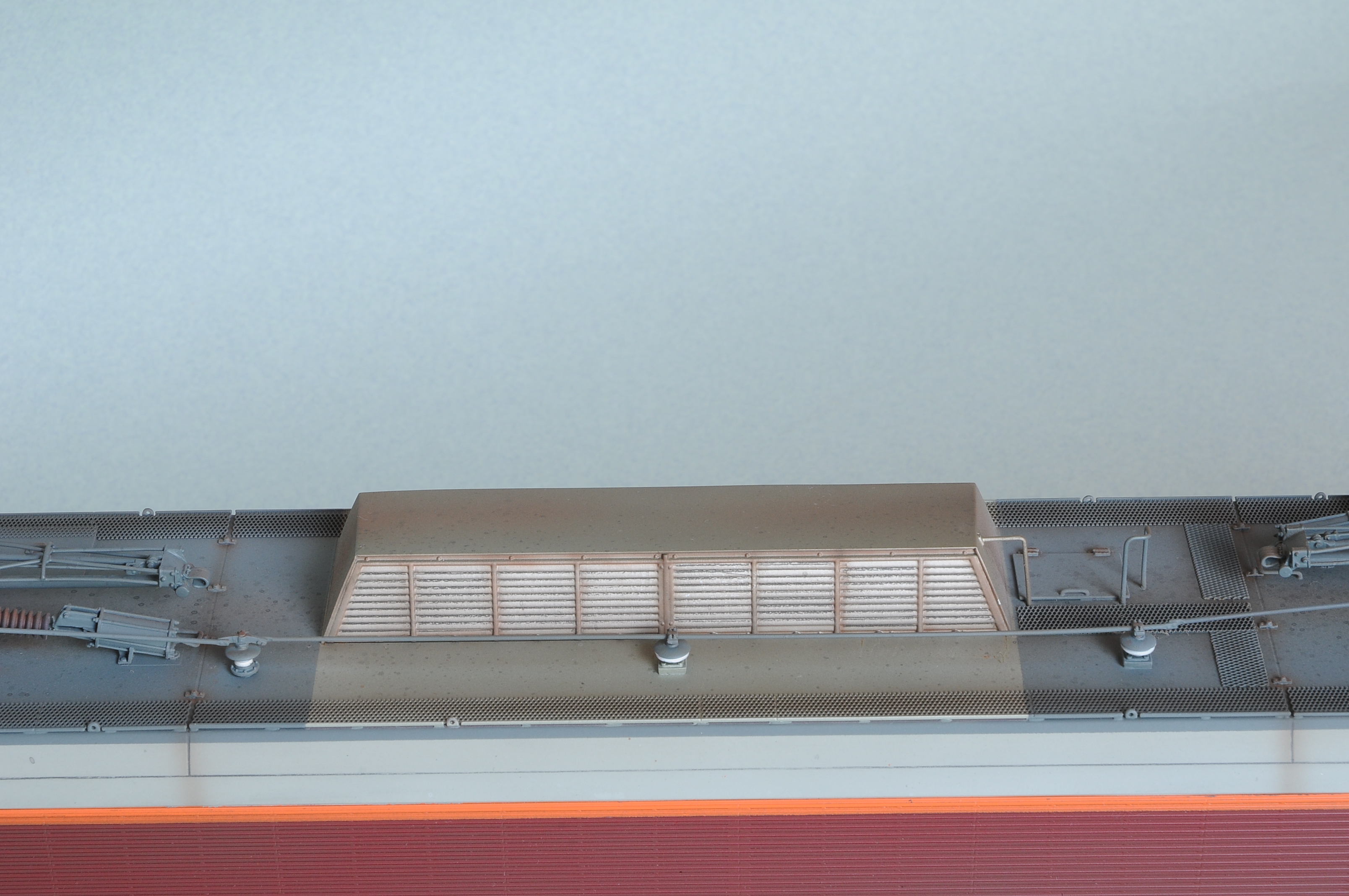

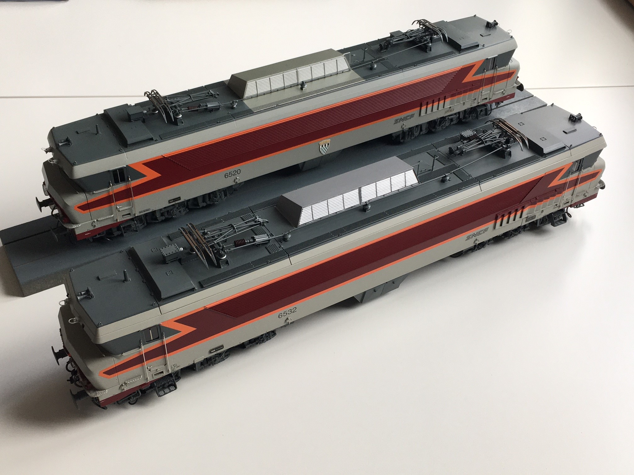

Ta CC 6520 devrait posséder une bande en gris aluminium dit "haute température". Cette zone doit être peinte suivant un rectangle de la longueur du lanterneau de sortie d'air et de la largeur du capot, y compris les passerelles.
Inversement, les rives des passerelles sont peintes de la couleur de la toiture (gris ou vert suivant le cas).
La teinte du lanterneau, ainsi que de ses ventelles, est également à reprendre.
CC 6520 LEMATEC vs CC 6532 AMJL au 1/43,5 : le modèle LEMATEC semble conforme alors que la bande alu "haute température" est absente sur le modèle AMJL ! :idea:

Le modèle AMJL n'est pas forcément faux, puisqu'il n'est pas en version d'origine. Il faudrait voir une photo de la vraie dans cette livrée.
Au fur et à mesure des révisions, la peinture "haute température" n'a plus été systématiquement appliquée sur la toiture, et certains lanterneaux corrodés ont été peints en gris, mais avec différentes nuances de peinture haute température (pas forcément le même gris que la toiture).
Par contre, les ventelles sont toujours restées non-peintes (sauf sur la 6530 qui est, de toutes façons, entièrement fantaisiste).
Parmi les machines ayant un lanterneau peint, on trouve une bonne partie des Fret (dont la 59), les 6540, 6560, 6561, 6570, 6572, mais pas les CC 6549, 6568, 6575 à 78.
Il y a eu aussi des permutations, donc un lanterneau de fret peut se retrouver sur une Arzens en fin de carrière.

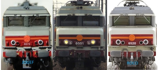

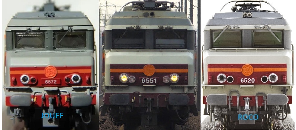

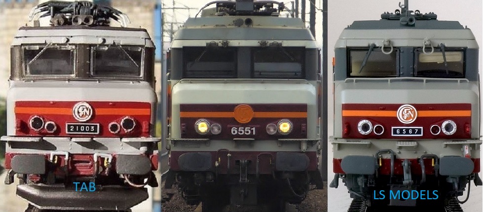

Je me suis livré à un petit exercice de comparaison des faces frontales entre Réel, Jouef, LSM, Roco et TAB (pas trouvé de photo exploitable de Lemaco HO, et pour LSM c'est pas le bon angle, ni la même livrée, mais bon, c'est un premier jet :mrgreen: ), histoire de voir les différences de traitement des blocs optiques, des vitres, du battant de pavillon, etc... :
Je ne commente pas, chacun pourra se faire sa propre idée.

BB67300 a écrit:Je ne commente pas, chacun pourra se faire sa propre idée.
Toi qui est d'habitude si avare en commentaires, ce n'est vraiment pas dans tes habitudes : une petite baisse de forme, sans doute ? :mrgreen: :prrrt:
Messages: 7218
Re: 6500 Roco
Messagepar BB67300
21 Oct 2022, 18:20
Non, mais pas l'temps, je cherche des photos latérales acceptables des Roco et Jouef 3e sous-série :diable:
