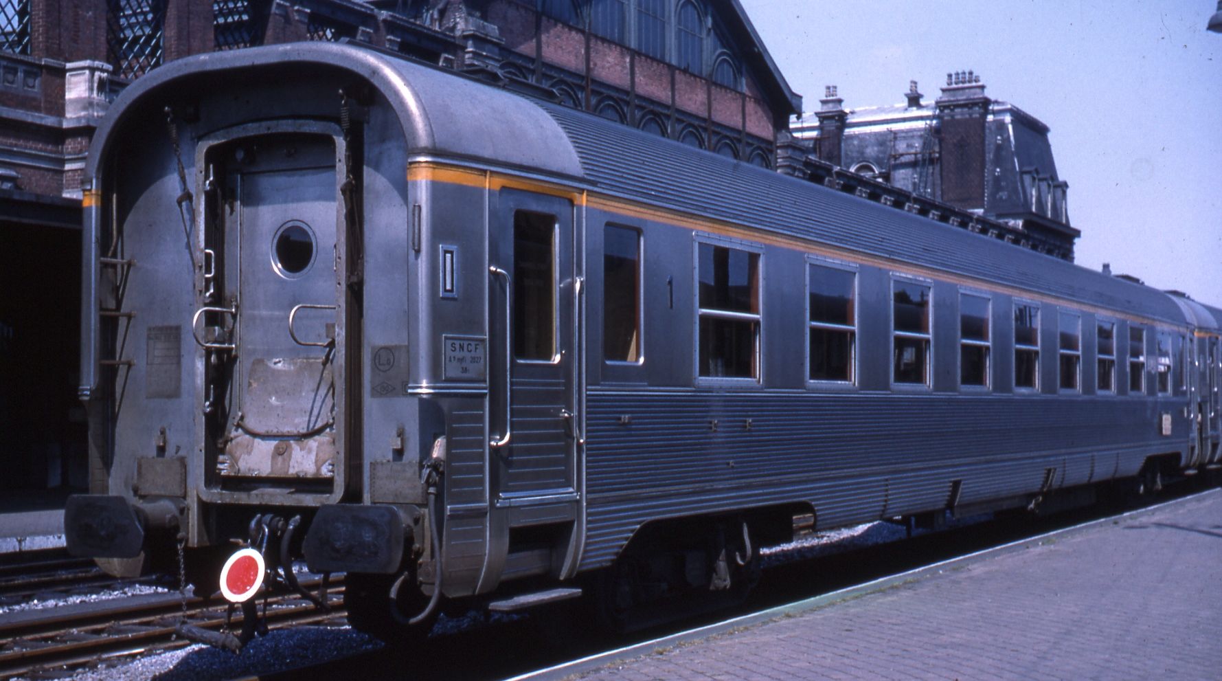

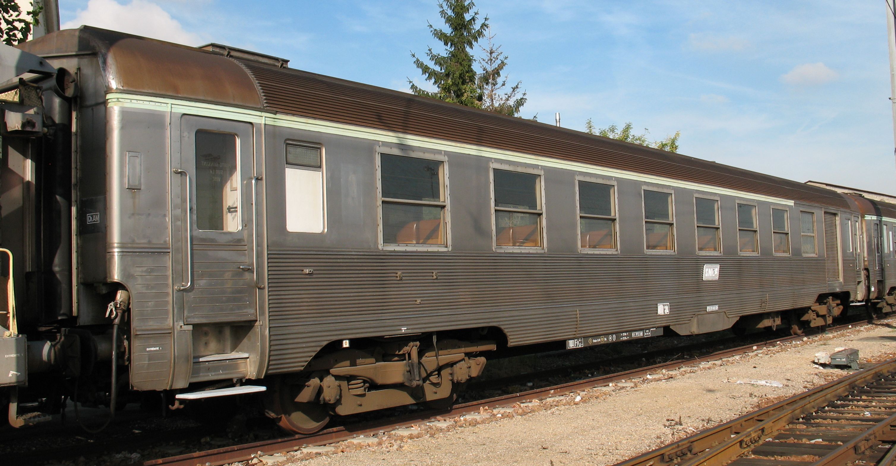

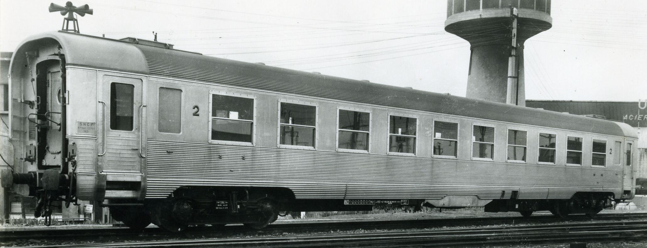

Je n'ai pas d'A9tj U63/64 mais j'ai cette A7Dtj de la même commande (même caisse à la partie fourgon près) et bogies Y24Z d'origine.
Il est certain que si HJ la produit, je suis client et même si ce n'est pas le cas, je modifierais un A9j à cet effet !!!!

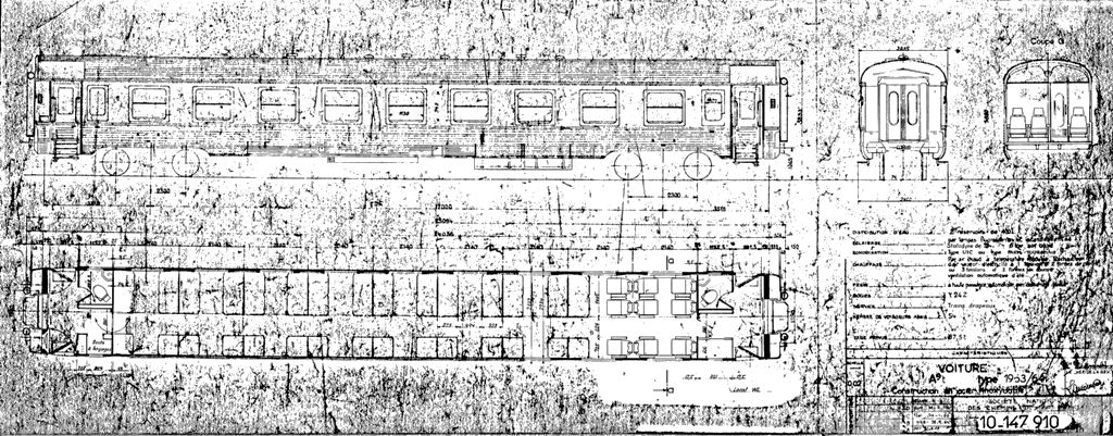

Et ce dessin indicatif

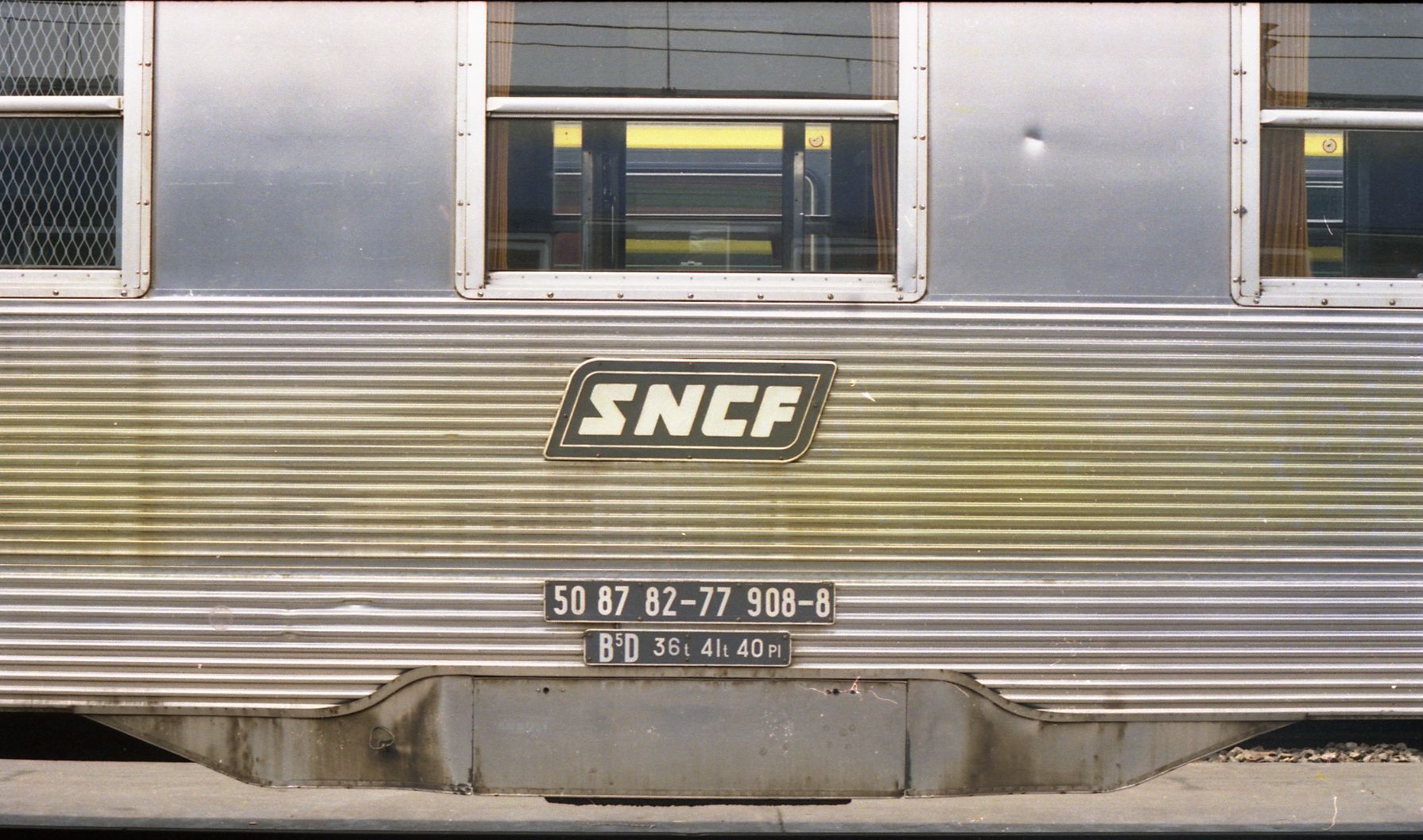

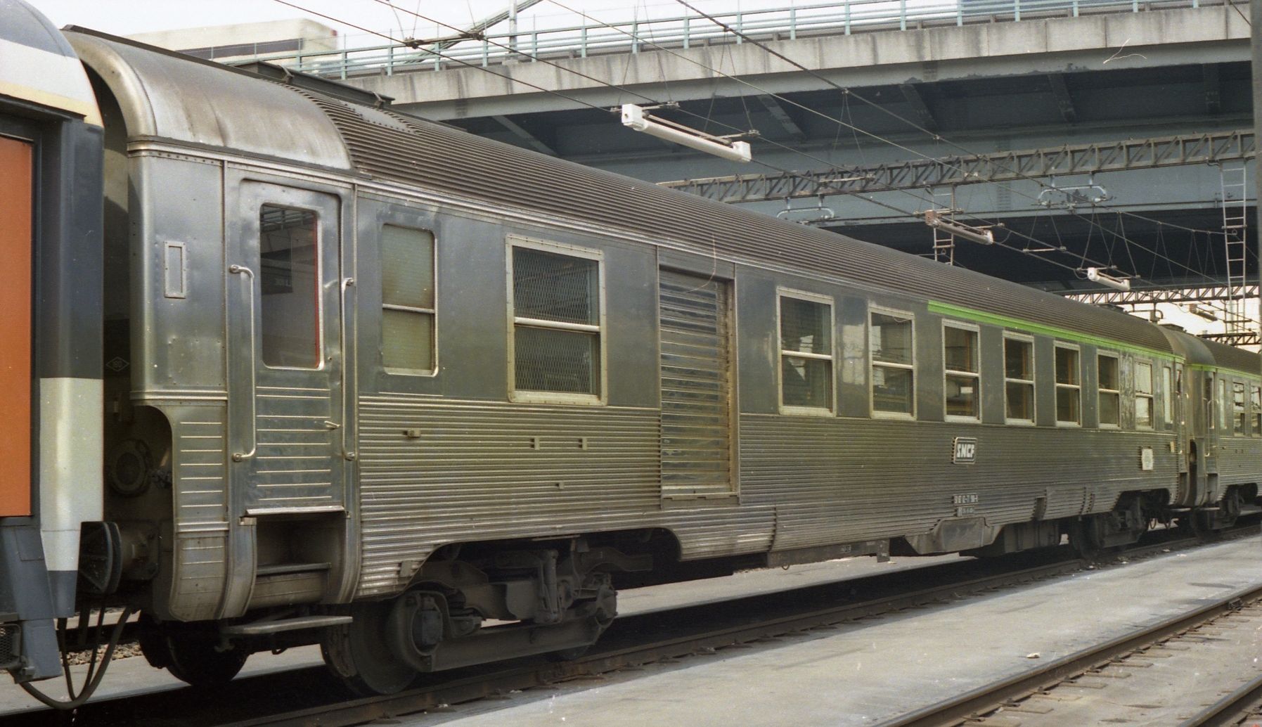

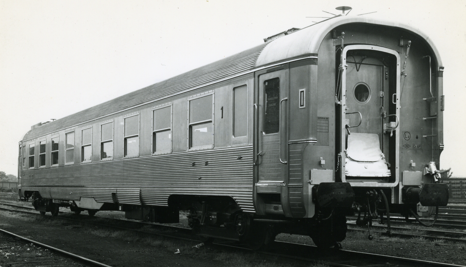

J'avais l'intention, puisque tout a été dit ou presque sur les DEV AO longues, de passer aux DEV Inox longues, mais Pierre m'a devancé, ce qu'il a très bien fait de faire.
EC64 a posté une vue de l'A7Dt, la voici devenue B6½Dt en fin de carrière.

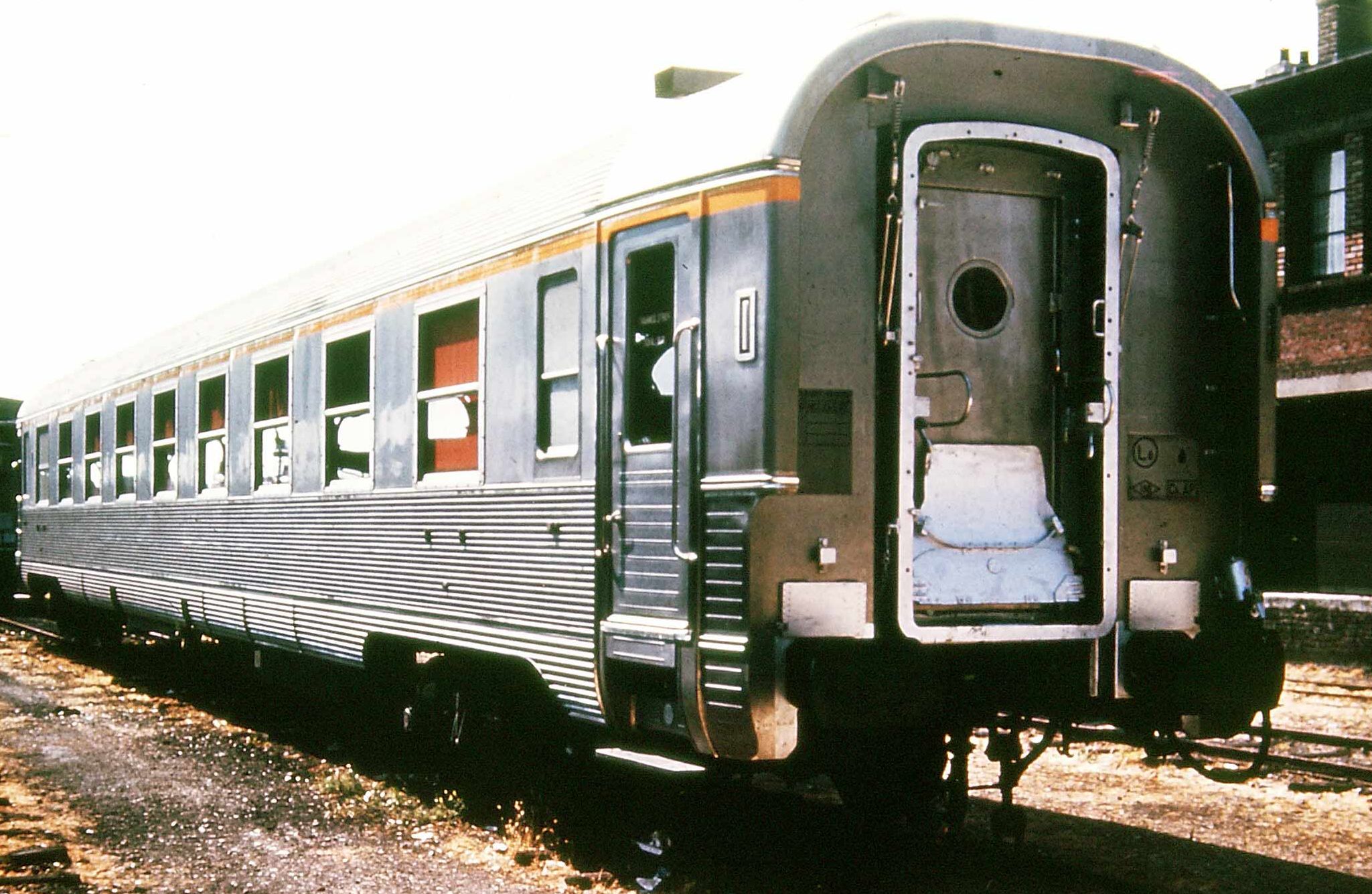

Sur le sujet relatif à la fin des BB 16000, il y a une digression sur les rames inox des trains rapides Paris-Le Havre, ici -> http://www.forum-train.fr/forum/viewtopic.php?f=18&t=8249&start=50

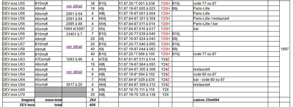

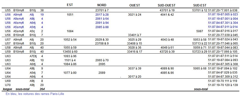

On peut commencer avec l'état général des voitures DEV inox longues
et le détail des affectations initiales

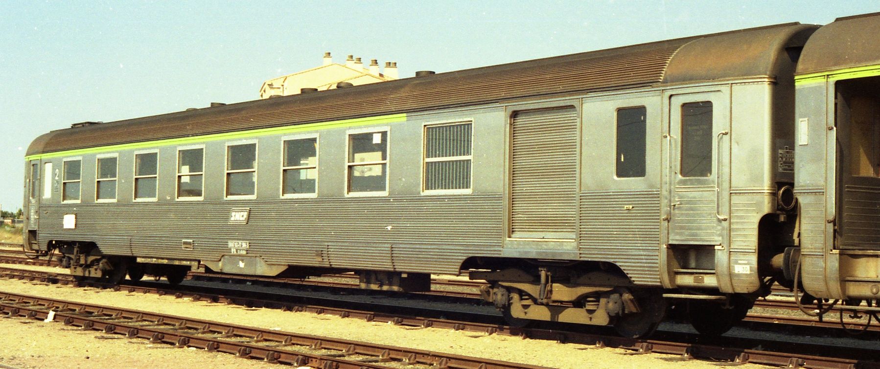

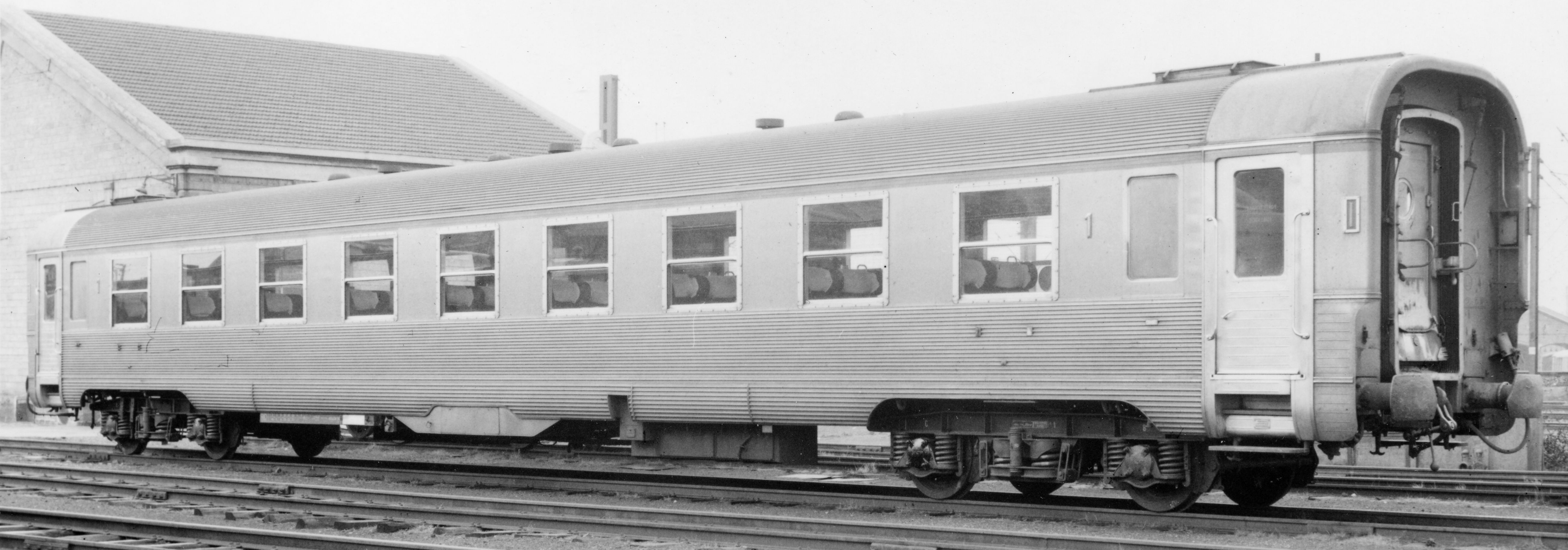

Avant d'être HJ, ces voitures sont nées sous le label Rivarossi. En fait, à cette époque-là, Rivarossi et Lima n'étaient qu'une seule entité (y.c. Arnold, qu’un célèbre normand a baptisé "le gruppetto", lequel gruppetto a bien fait vivre bon nombre de détaillants). Bref: ayant été étudiées simultanément et avec toutes les synergies possibles, il fut décidé que les DEV AO seraient Lima et les DEV Inox seraient Rivarossi, question de prestige, de boite rouge et de prix de vente au niveau adapté....
Ceci dit, voici les voitures produites par Rivarossi, en livrée d'origine et en ancien marquage.
Bien sûr, toutes les voitures Rivarossi ont été reproduites avec des toitures inox; ce n'est que bien plus tard que l'incompréhensible s'est produit: les toits noirs !

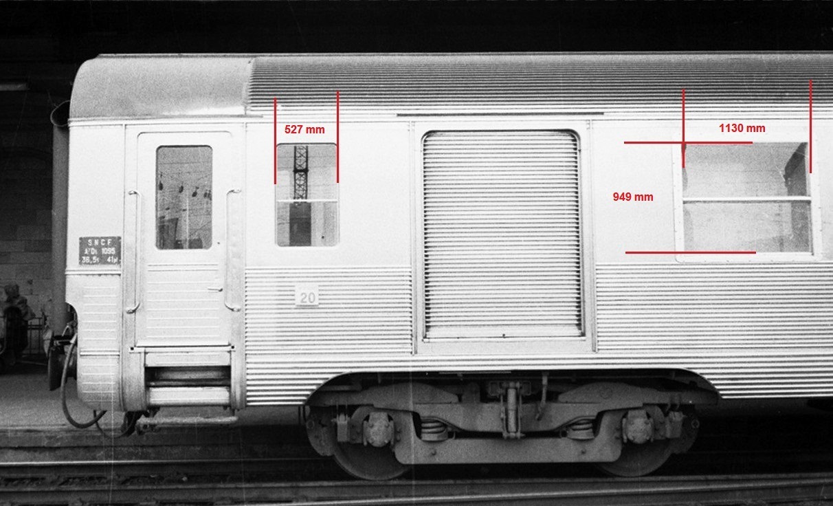

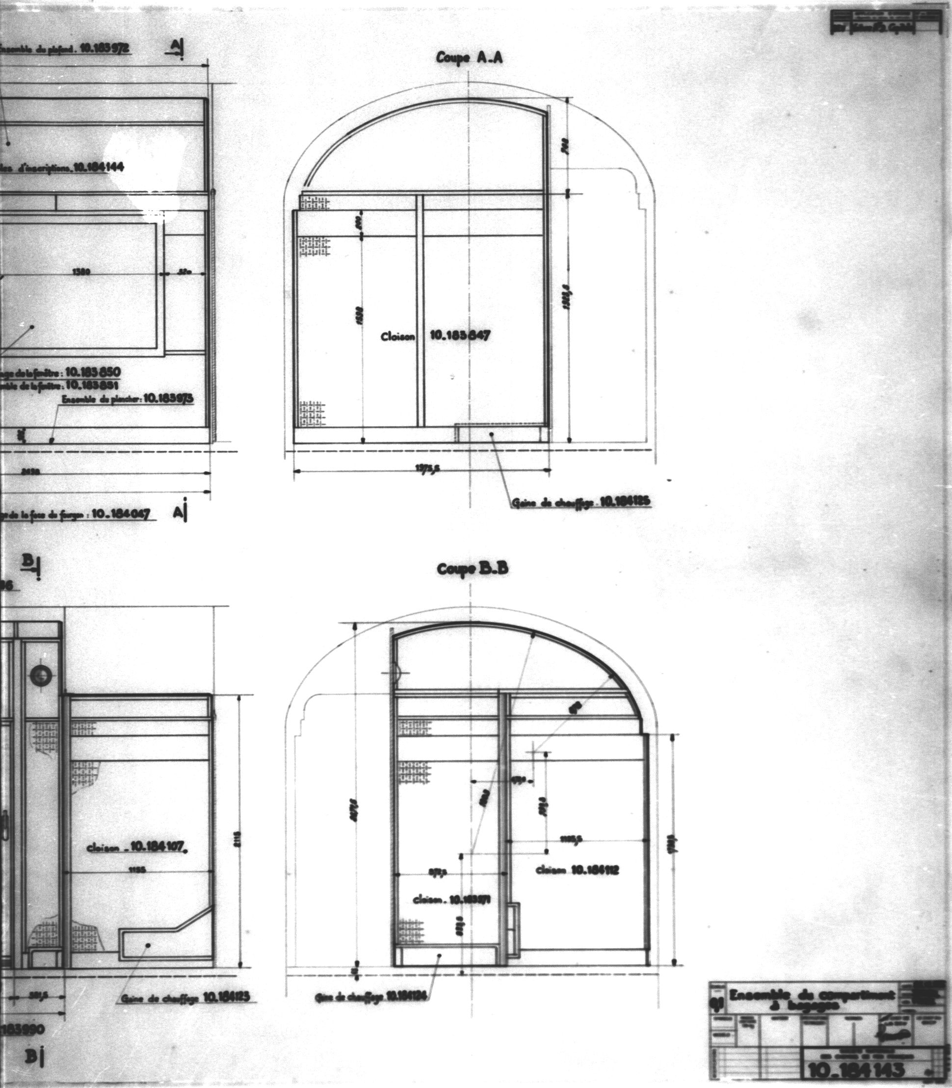

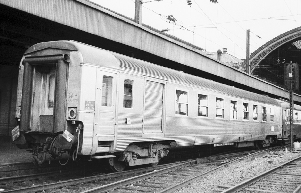

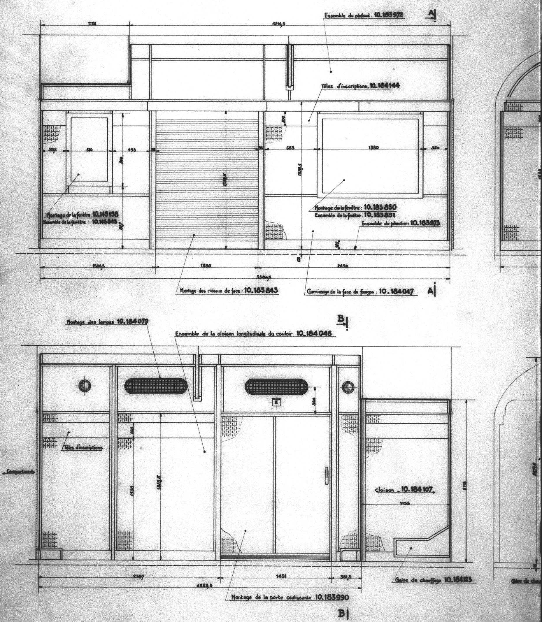

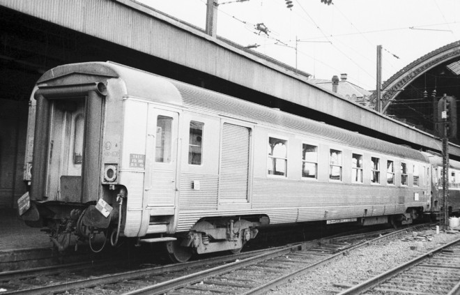

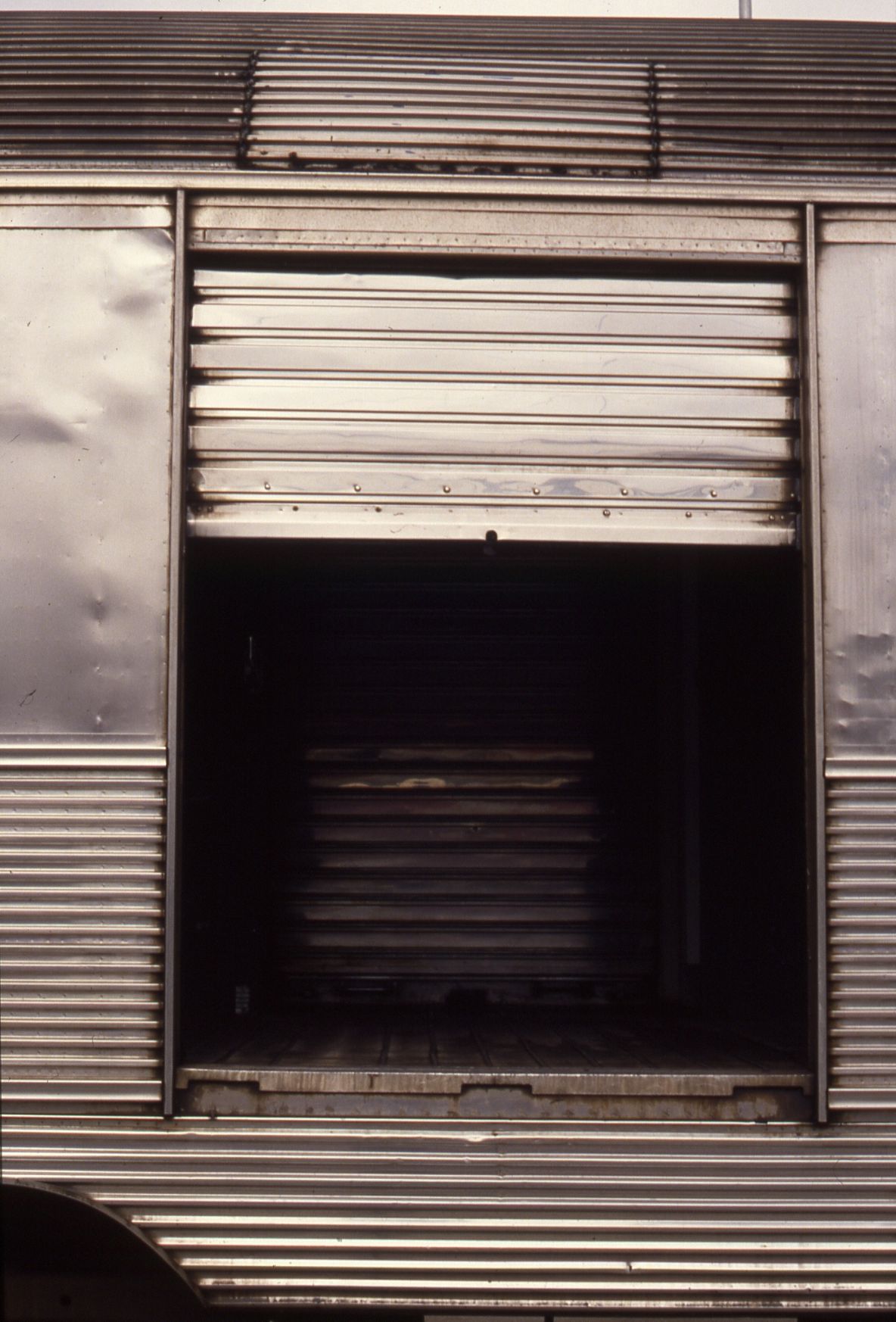

quelqu'un aurait-il dans ses archives la taille de l'ouverture du fourgon des voitures inox car j'envisage de le reproduire a partir d'une mixte bar en double .d'avance merci.gb
gb
CC 72095
Messages: 349
Âge: 63
Re: Les DEV HJ
07 Sep 2013, 09:43
A défaut de plan, cette photo en élévation et la cote des fenêtres doivent permettre d'estimer la dimension de la porte.
Re: Les DEV HJ
Messagepar Undertaker
07 Sep 2013, 11:03
CC 72095 a écrit:quelqu'un aurait-il dans ses archives la taille de l'ouverture du fourgon des voitures inox car j'envisage de le reproduire a partir d'une mixte bar en double .d'avance merci.gb
Salut mon cher Gillou,

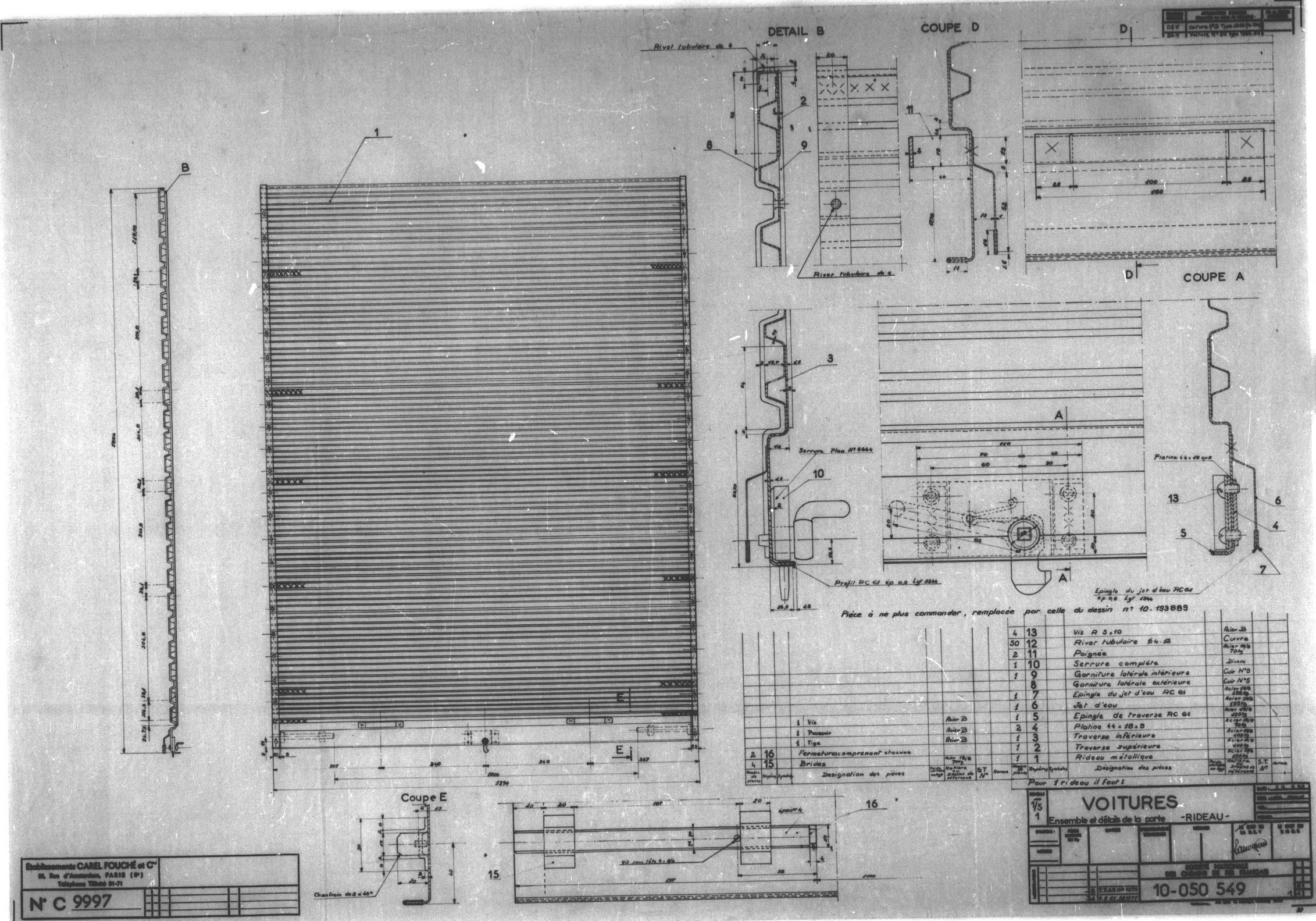

Voici le dessin de la porte d'une voiture UIC de type A7D. Le rideau de porte est le même que celui de la voiture DEV Inox A7Dtj postée par EC64.

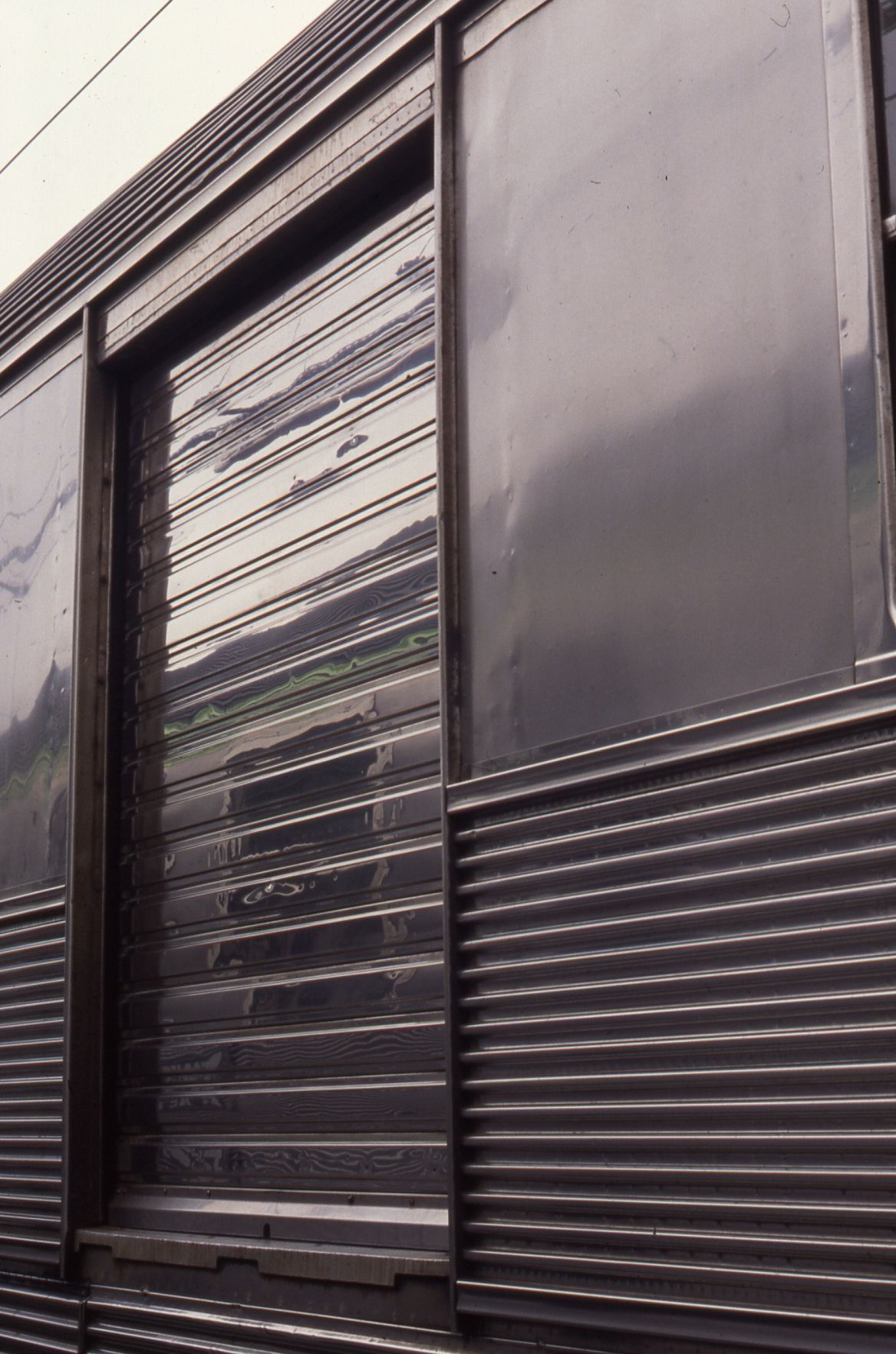

Mais, il y a surement mieux à faire. Justement, je voulais en parler; il s'agit d'une B5Dj issue de la transformation d'une A5rj (à compartiments). Il te faut donc partir d'une A5s Rivarossi à compartiments et montée sur Y20, ouvrir la porte (hauteur 1798,5 mm - largeur 1350 mm), réaliser le rideau et obturer l'aérateur de toiture. Je te recommande l'article de B. Canet dans VF sur la transformation d'une B5D Roco : il y a tous les ingrédients pour confectionner le rideau (il existe peut-être de la plasticarte striée qui pourrait convenir: à toi de chercher :D :D :D :D .
ci-dessous le dessin d'une partie du compartiment à bagages d'une voiture UIC qui convient pour la DEV Inox.
la bagnole en question en images.
A toi de jouer !
