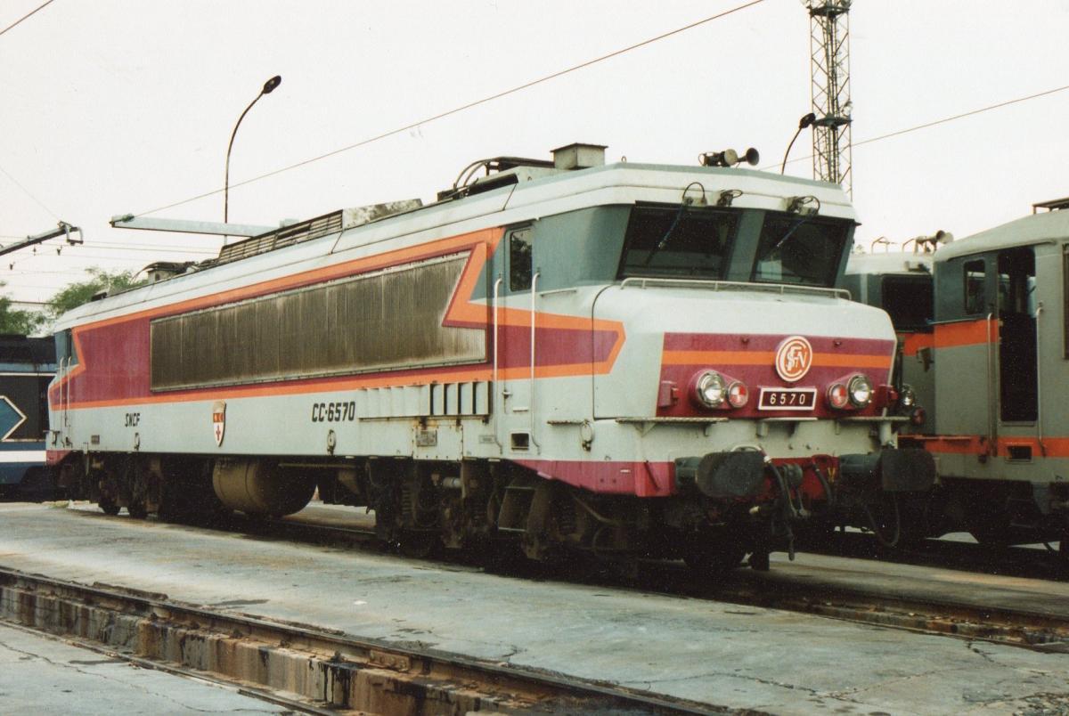

La somme de ces opérations étant d'arriver à reproduire la machine dans l'état suivant, patine y compris:
En l'état, cette CC 6570 me permettra de tracter des rames fret variées, des rames TER "Rhône-Alpes" (USI et corail LSM) et une rame FS "Mont Cenis" (type X livrée Rosso Fegato ACME) dans la période 1994-1999, ce qui n'est déjà pas mal. Un regret tout de même, le fait de ne pouvoir laisser la caisse dans l'état où la machine se trouve actuellement, signe que les membres de l'APCC la bichonnent à merveille. BRAVO à eux... :cool: 8-)

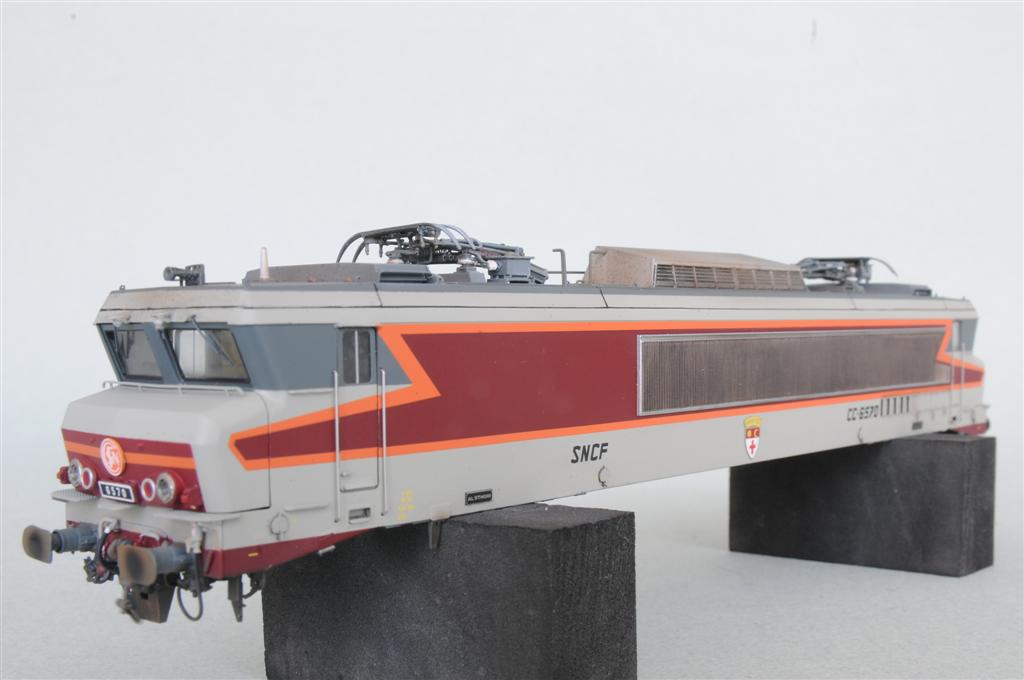

Vue de la caisse sur chandelles à Oullins-machines:
(cliché FX JAMOIS)
Les laves-vitres ont disparu, l'antenne RST a été changée et une légère patine effectuée. Les joints de capots de toiture ont été soulignés au rotring. Ne manquent plus que les marquages de dépôt et des points de levage... 8-)
L'effet "blanchi" sur la teinte rouge sera fait à l'aide d'un dry-brush lors de la phase "patine à l'huile" finale ... ;)

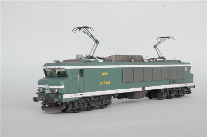

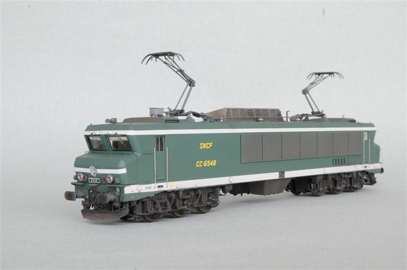

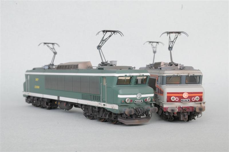

Suite des déclinaisons des CC LEMATEC:
(clichés FX JAMOIS)
La 6548 en livrée verte avec marquages jaunes (en bonne comapgnie sur le 2ème cliché). Le modèle a subit d'infimes modifications (présence des prises d'interphonie et antenne RST)...
David
