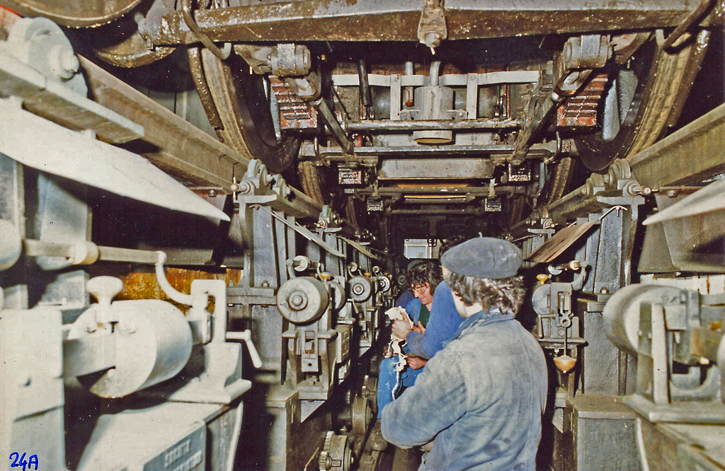

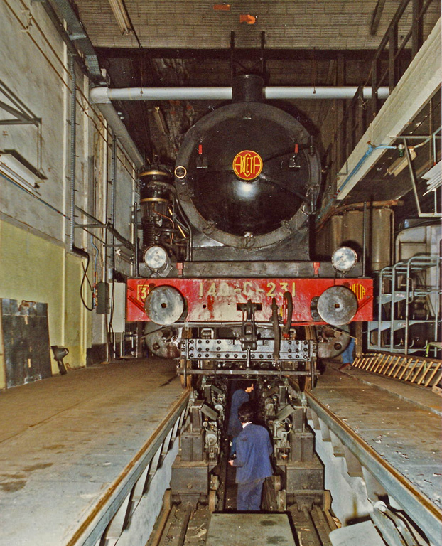

Les seules photos que j' ai faites de cette bascule avec une locomotive c' était le 20 mars 1987 lors de la venue en visite de la 141 C 231 de l' Ajecta du dépôt de Longueville pour pesage des essieux.
A suivre...

Remarquable découverte que cet appareil pour peser les locomotives. Je me souviens avoir réglé les ressorts de la Corpet Louvet 3071 d'une façon empirique en comparant la position des ressorts et des balanciers d'un coté à l'autre. Bonne suée pour tourner les écrous de réglage et tout ça dans la fosse à jetter le feu. Encore merci pour tous ces documents. B . L.

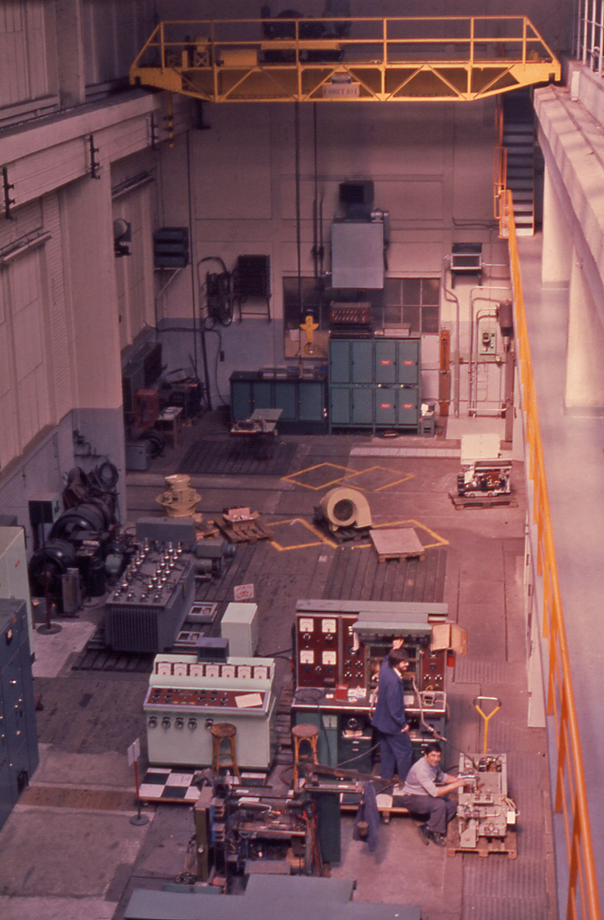

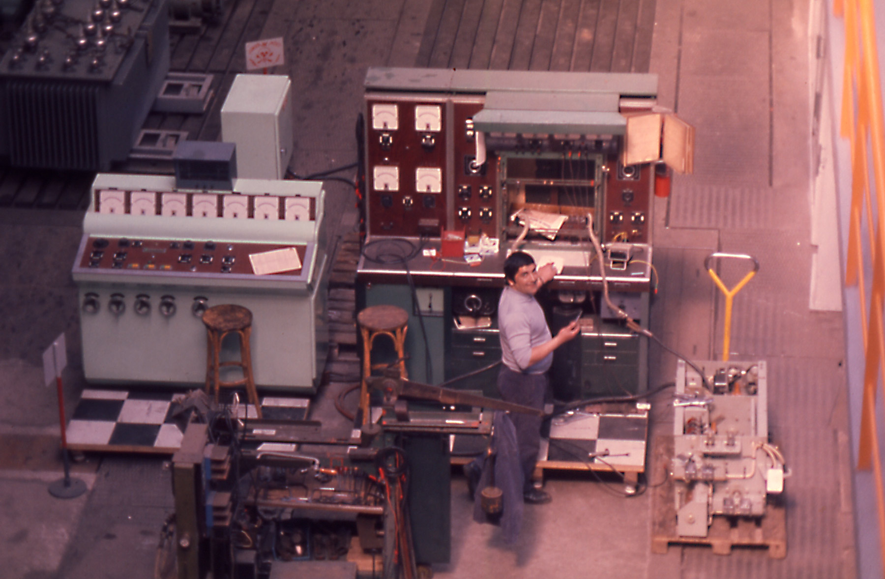

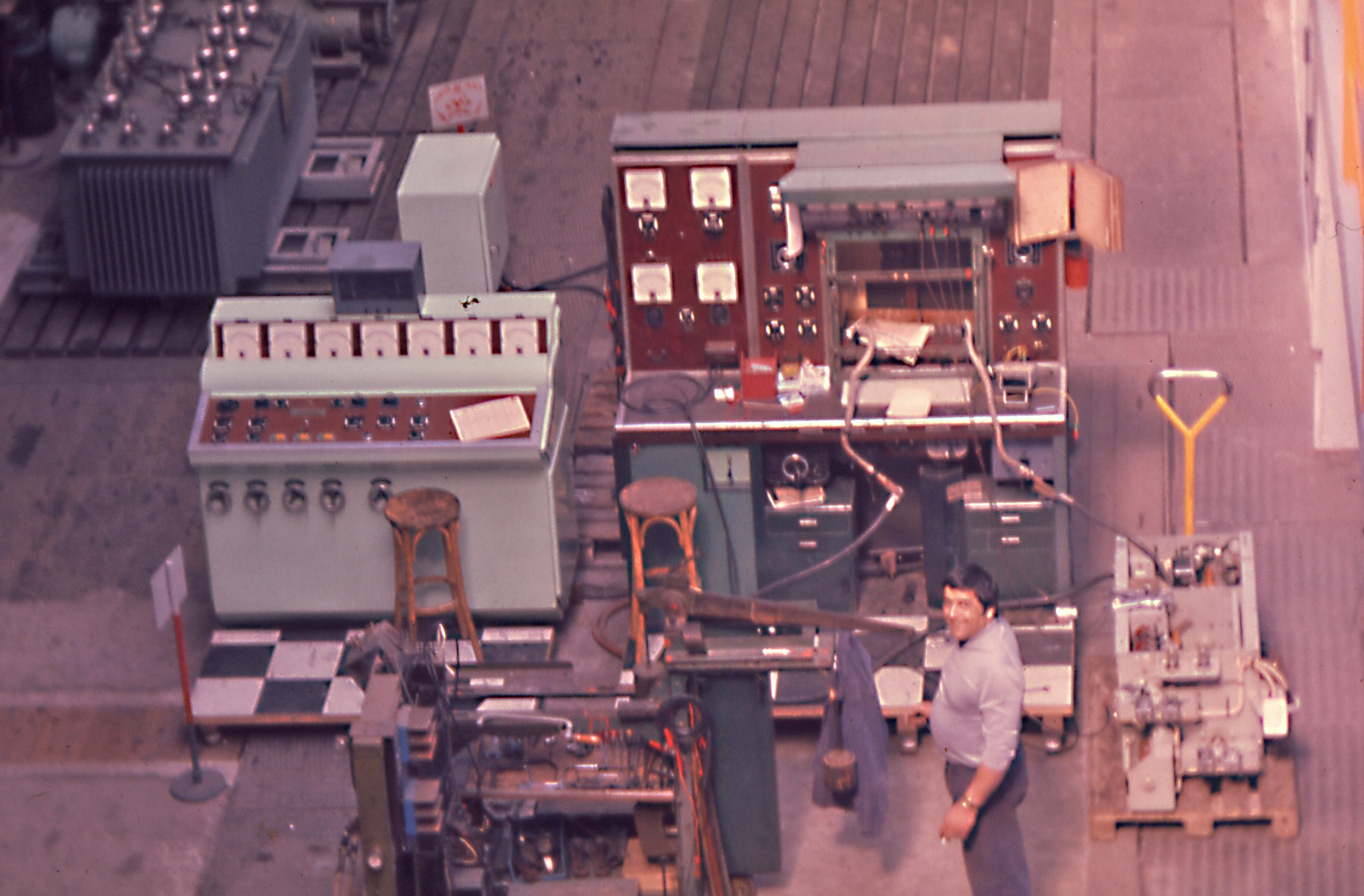

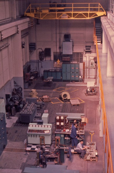

Pour répondre à notre jeune ami ( que je connais bien )qui s' intéresse aux ateliers voici 3 photos de la plate-forme d' essai ou j' ai travaillé de 1976 à 1988.
Elles doivent dater de 1978 à 1980 car j' aperçois des groupes ventillateurs de 2D2 9100 au fond de la salle.
La plate-forme dans son ensemble
Avec au premier plan, à droite la table d' essai des relais barre en intensité jusqu' à 3000 Ampères en courant continumais très peu de tension ( heureusement ! ).
Accolée à celle-ci juste à sa gauche, la cellule 3000v continu.
La table d' essai à gauche en vert très clair servait aux essais des moteurs de tractions en 1500v continu.
Les moteurs étaient installés juste devant sur la plate-forme métallique rainurée implantée dans le béton.
Et juste devant, la table d' essai des disjoncteurs de traction jusqu' à 5000Ampères continu.
Au fond de la salle, la table d' essai de tous les groupes tournants jusqu' à 1800v continu.
Et juste à gauche de celle-ci la table d' essai des moteurs en courant alternatif et sa plate forme qui servait aussi de cellules 1800v continu pour les essais de convertisseurs statiques 1500v-72v.
une vue rapprochée de la table de forte intensité à droite et celle des moteurs de tractions à gauche
avec Alain et Pédro aux commandes .

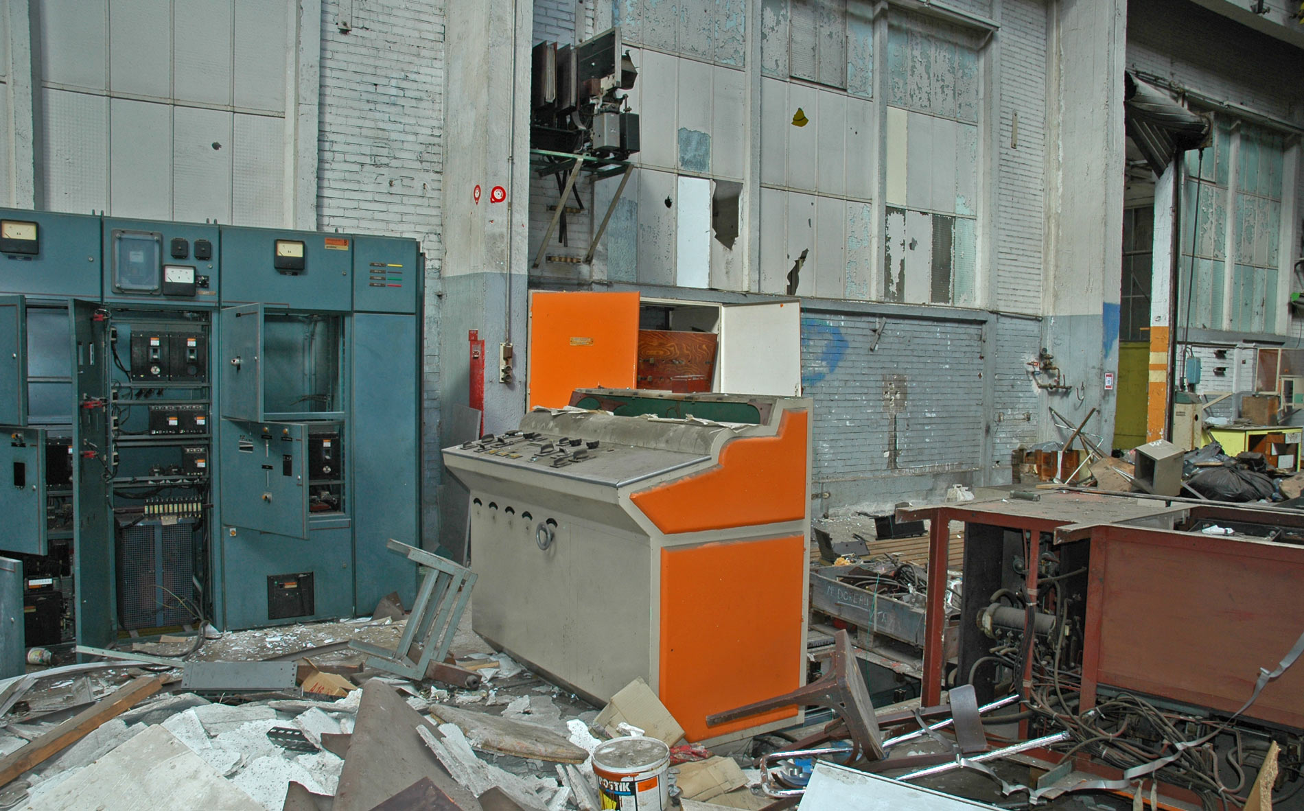

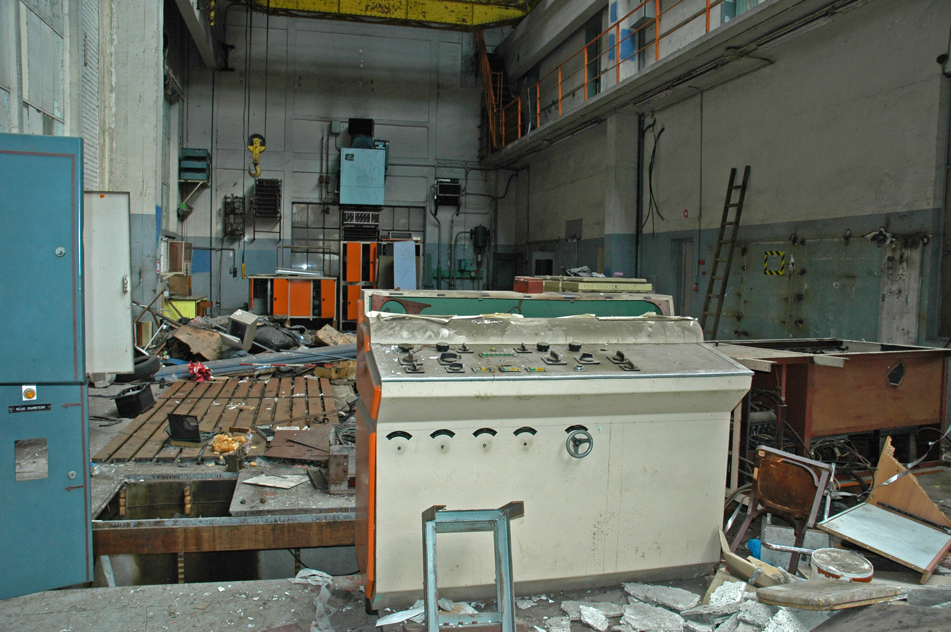

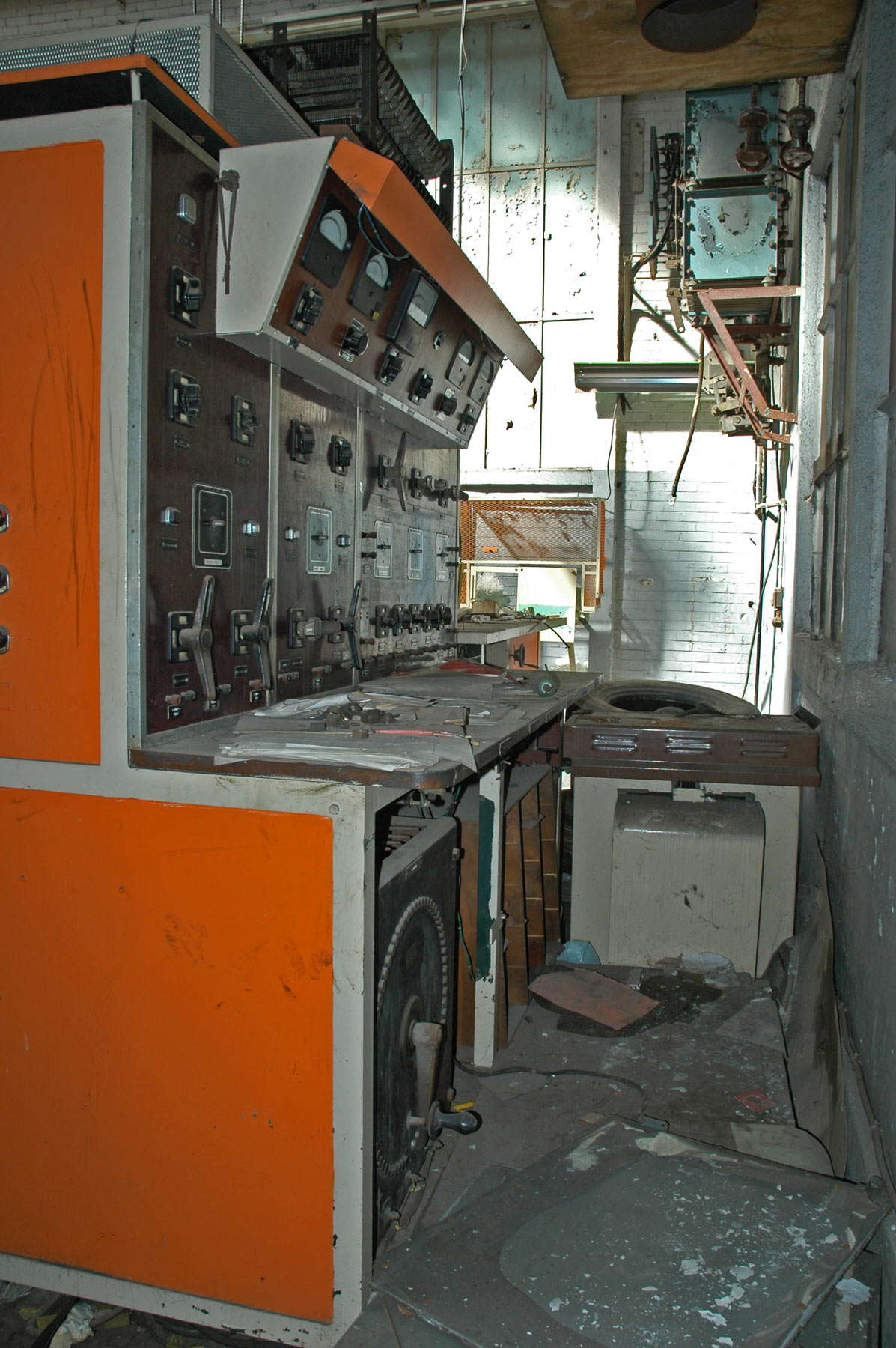

La Plate-forme d' Essai des Ateliers est restée en l' état sans aucune récupération.
Ce qu' il en reste en mars 2008.
La table des fortes intensités pour le réglage des disjoncteurs jusqu' à 5000Ampères.
Vous apercevez d' ailleurs un de ces disjoncteurs (JRP )de 2D2 sur le toit de la salle insonorisée des groupes tournants servant à l' alimentation en énergie de toutes ces tables.
Ce disjoncteur servait principalement à la réaimentation des aimants des contacteurs 1500volts.
La table d' essai des moteurs de traction ou ce qu' il en reste

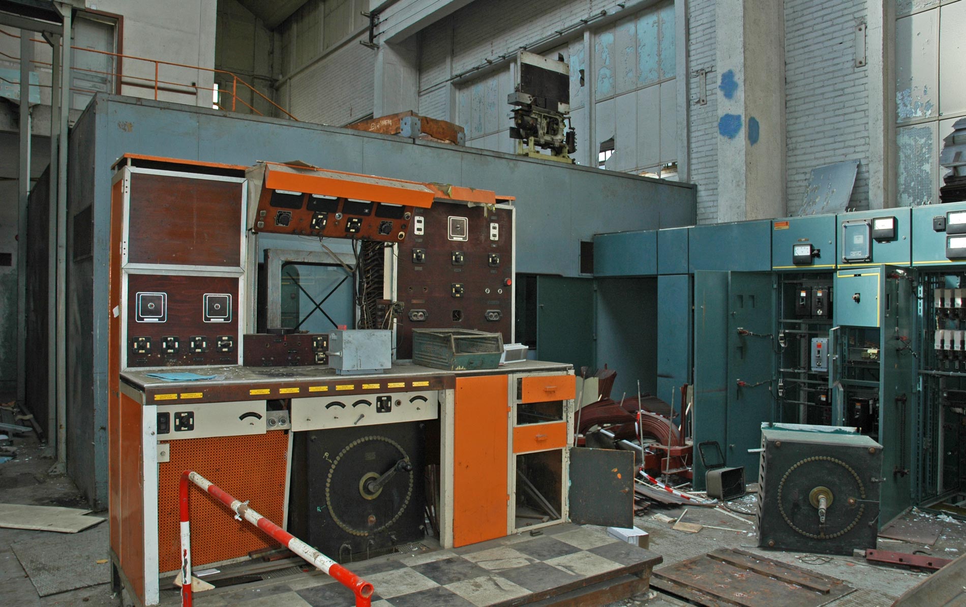

Pour terminer, la table d' essai de tous les groupes tournants sous tension de 1800volts continu.
On appelle groupe tournant :
- un moteur associé à deux génératrices ( ou une seule ) sur le même arbre ( groupe générateur )
- un moteur associé avec un compresseur
- un moteur associé à un ventilateur
Tous ces groupes étaient essayé dans une enceinte insonorisée et sécurisée.

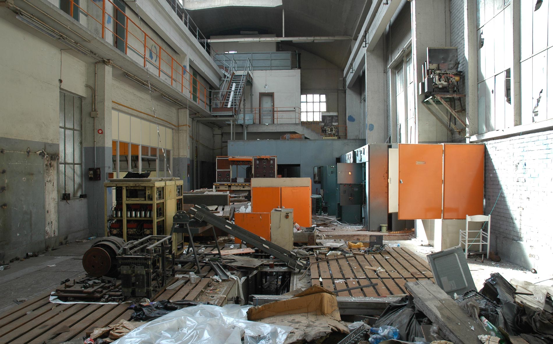

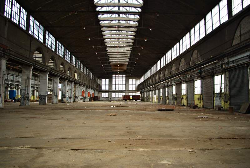

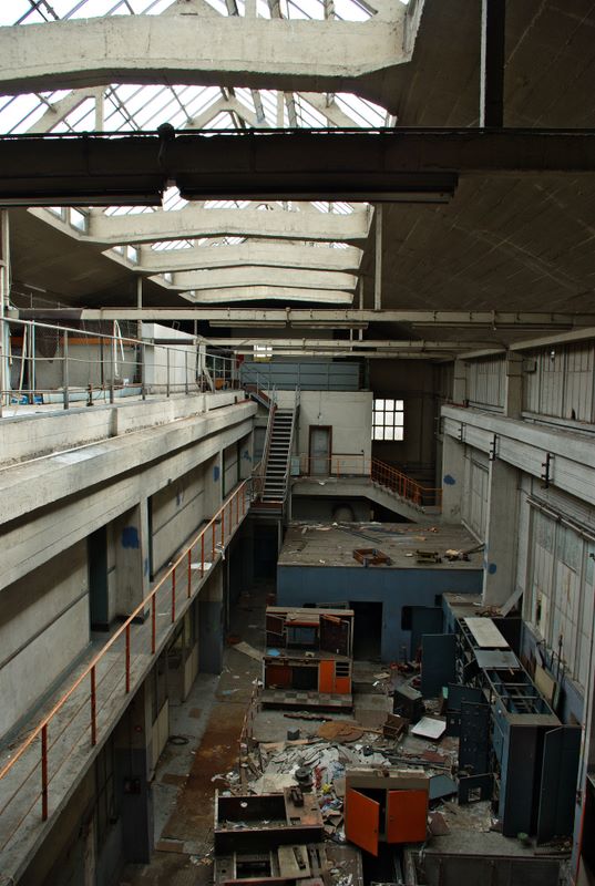

La grande halle, en mai 2009.
La plateforme d'essais électriques, en octobre 2009

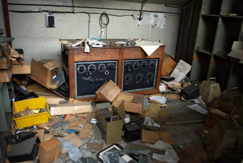

Le bureau des compteurs d'énergie (Patrick, c'est bien ça ?), en mai 2009
