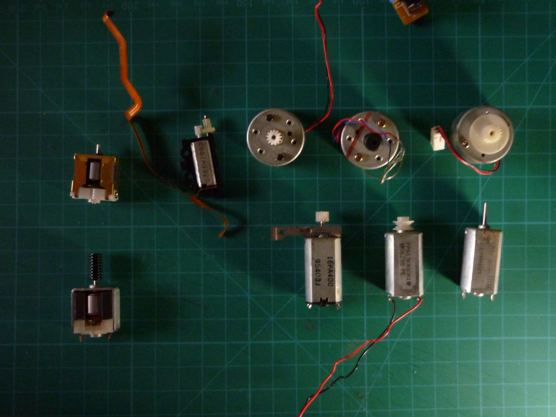

Aujourd'hui, j'ai "désossé" de vieux lecteurs graveur de CD/DVD, pour en extraire les moteurs, la photo, aurait pu être plus nette, mais elle donne une idée de ce que l'on peut y trouver:
En bas à gauche un moteur Hornby, tel que ceux qui équipent l'entrée de gamme en Grande Bretagne (se trouve pour moins d'une dizaine d'euros, frais de port compris sur eBay UK), au dessus, le moteur identique, qui est bien en 12 volts, tel que cité précédemment dans ce fil. Puis des moteurs plats et longs, qui dans les Lecteurs graveurs servent au déplacement de la tête laser, des moteurs "ronds" qui servent à l'ouverture du tiroir. Ce qui est intéressant, ils sont en 12 volts (ou en tous cas le supportent), sont fournis avec des engrenages, ou des poulies .... Pour ceux qui voudraient des moteurs miniatures, on en trouve de tous petits dans les lecteurs de disquette Apple (donc avant 1998)
C'est bien le diable, si dans tout cela je ne trouve pas de quoi motoriser mes Picassos!
On trouve même des diodes LED CMS rouge et jaunes pour ceux qui auraient le courage et la patience de les dessouder!

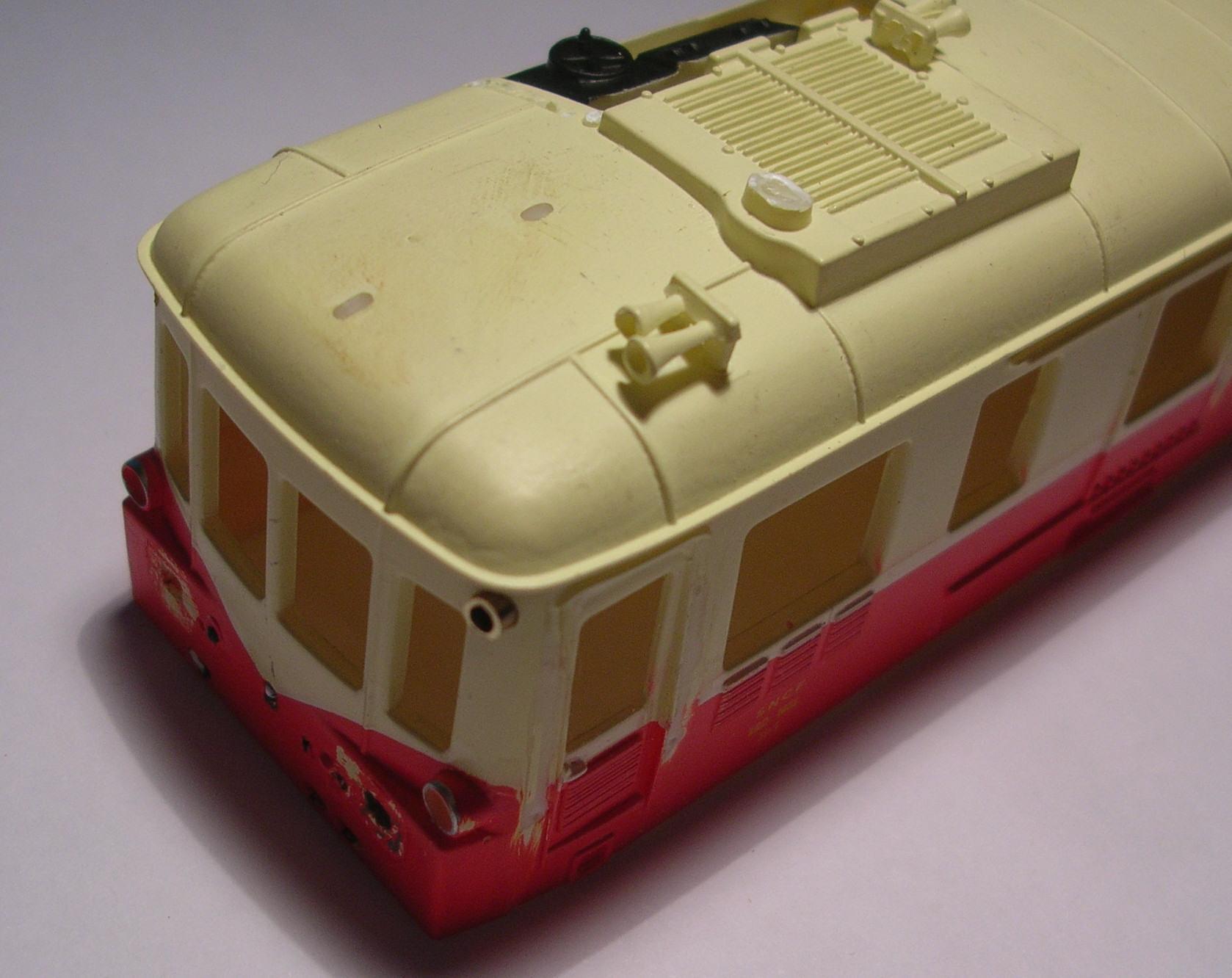

Oui c'est vrai, ce n'est pas la gravure la plus fine qui soit...Mais pour le prix c'est une base intéressante pour un bricolage!
De mon côté j'ai arasé les mains montoires (sauf celles des portes voyageurs, plutot fines et difficiles à retirer), les anneaux de levage dignes d'un cuirassé, j'ai décollé le kiosque et retiré le Flaman de sa position incongrue. J'ai aussi percé la caisse pour installer des fanaux d'angles...

Bonsoir Challenger60,
Ça fait très longtemps que je n'ai plus vu, enfin lu depuis que j'ai quitté le forum LR. J'avais réalisé une 140C Lilliput avec tender 34X Jouef :mrgreen:
Pas mal du tout ce travail sur ce Picasso. :cool:
