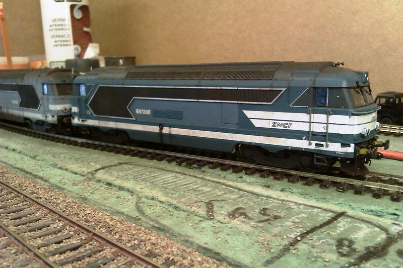

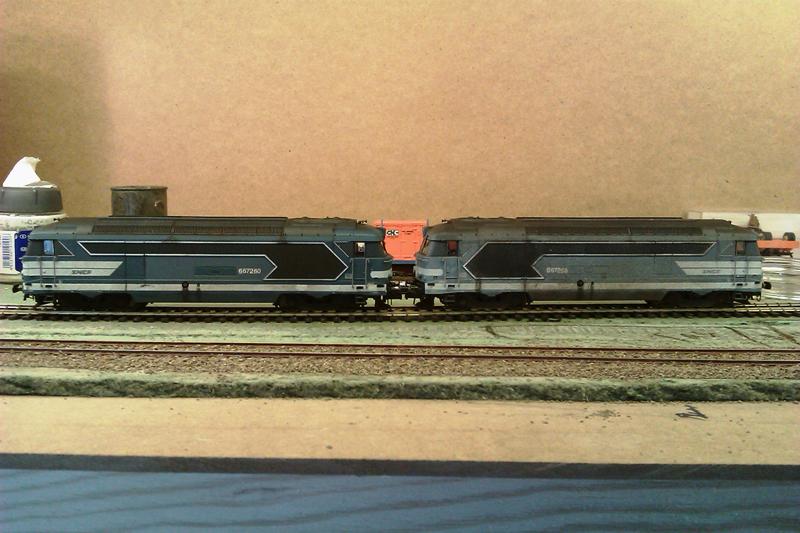

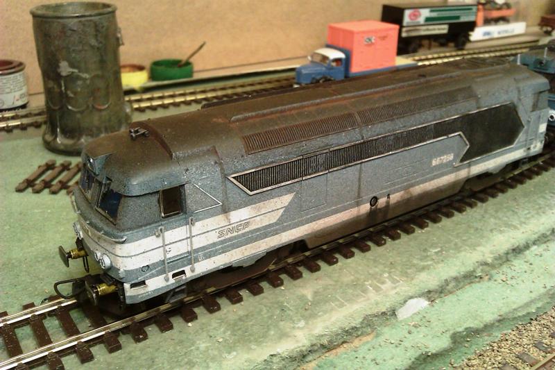

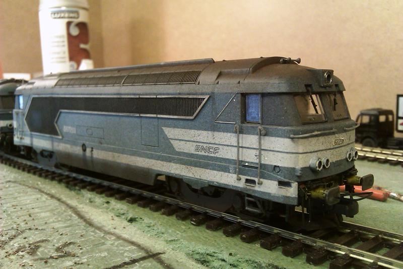

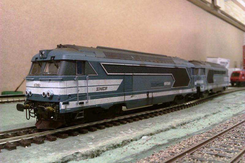

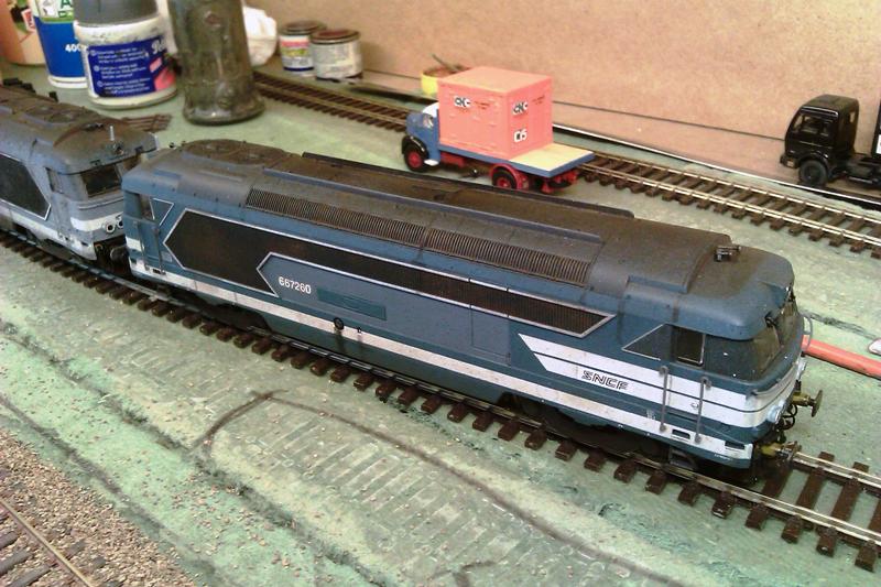

deuf8881 a écrit:BB67594 est en livrée FRET et c'est une Rivarossi.
J'ai celles-ci :
67258 et 67260...réalisation perso !
Magnifiques réalisations. J'adore ce bleu délavé de la deuxième. Si tu as d'autres photos, n'hésite pas.

Re: Les 67000 /200/300/400/500 Lima Rivarossi
Messagepar deuf8881
19 Juin 2013, 21:47
Un peu tard, voici quelques photos.
Elles sont vendues désormais...
