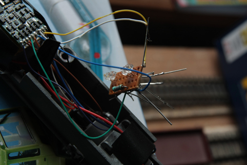

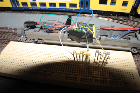

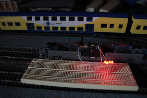

Donc je me remets ce matin sur mon montage et j'avais fait pour vous il y a moment quelques photos car je ne comprends pas ce qui se passe : le montage simulé sur une plaque de simulation fonctionne correctement et quand je le fais sur ma platine je n'arrive pas à allumer les rouges, chercher l'erreur, je suis pourtant à la lettre les schémas du site que vous m'avez indiqué :
http://le.train.digital.free.fr/divers/divers.htm
Ci joint les photos
