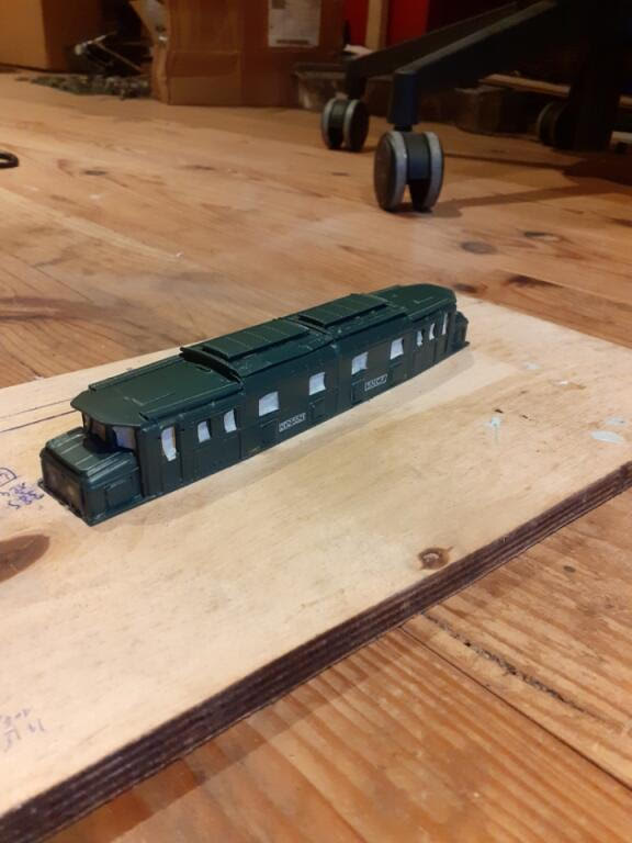

La caisse a reçu ses décalcomanies hier, et aujourd'hui, application du vernis mat.
Rollang

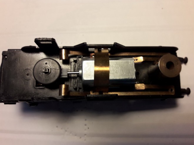

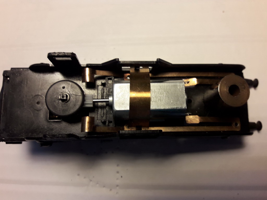

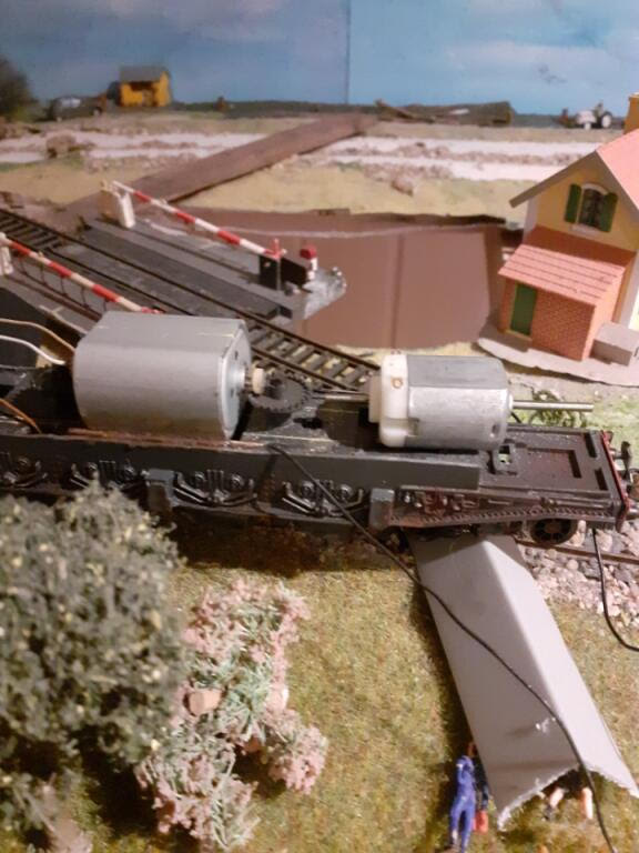

Petit problème avec mes couronnes de 26 dents, le moteur occupant tout l'espace entre les couronnes, les pignons engrainent que sur le bord, ça ne va pas. Deux solutions, revenir à des couronnes 20 dents, ou mettre le moteur plus petit, celui posé à coté pour la photo, mais forcément moins coupleux, et n'ayant aucune inertie. Je pense que je vais opter pour l'échange des couronnes....
Rollang

Pas sur que le moteur plus petit soit faiblard. En plus tu peux y ajouter un volant d'inertie. Les moteurs MABUCHI sont de la taille du M20 Jouef. En plus c'est trois francs six sous.. Equipement d'un tender 38 A Jouef moteur à plat:
Force de traction: 12 voitures en rampe de 20/000 et r: 670. Le voici avec le fourgon truck, 8 voitures et un fourgon de queue soit 10 véhicules à bogie. Il est attelé provisoirement à la 231 K 72 de Jouef Champagnole qui a laissé son tender PLM en remplacement de la Chapelon en photo

Salut Christian. Meme avec le petit moteur j'aurais du mal à mettre un volant d'inertie, et pour la puissance, je les ai testé en freinant l'axe, y a pas photo entre les deux. Le gros moteur a un couple du tonnerre, il arrive meme a entrainer en sens inverse le moteur d'une 63000 Roco branché en sens inverse. Je sais, ce n'est pas bien cet essai, mais j'avais envie de voir ça.... :siffle:
Rollang
