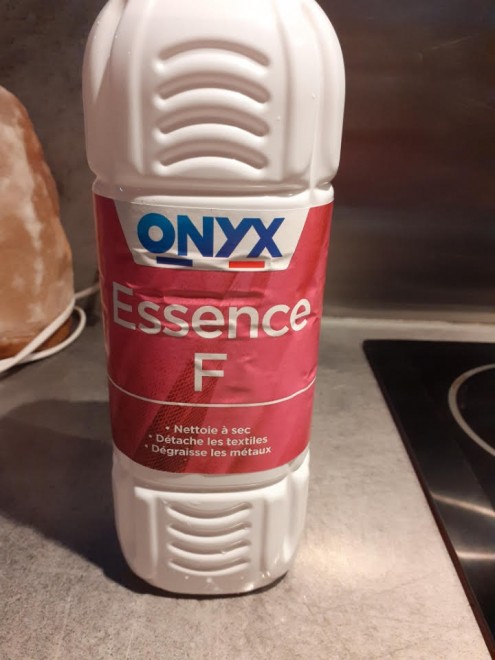

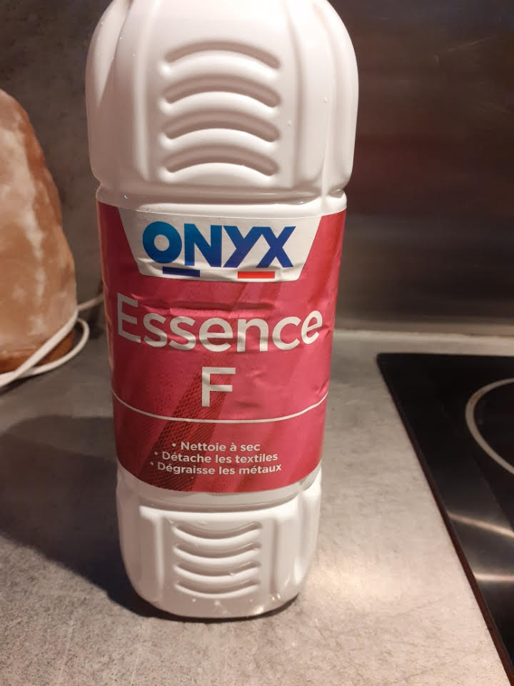

Messagepar Rollang
09 Jan 2023, 17:29
Aujourd'hui, passage par le magasin de bricolage, j'en est profité pour ramener ça.....
Rollang
Messages: 1796
Re: Nettoyage des roues
Messagepar TMB 15
10 Jan 2023, 12:41
Rollang a écrit:Aujourd'hui 6 janvier, reprise des circulations sur mon réseau, après les fêtes...La cata, obligé de nettoyer les roues des machines tous les deux tours de réseau, au coton tige et alcool à bruler, ça sortait noir, gras....Du coup j'ai des doutes sur l'utilisation du White-Spirit....Après de nombreux tours et de nombreux nettoyages, ça s'est arrangé.... :?
D'autre ne jurent que par l'alcool à bruler. Perso, je nettoie mes voies uniquement à l'Eau Ecarlate et wg nettoyeur Jouef en alternance avec un wg gomme Roco.
Par contre, les contact sur le matériel roulant ne voient que le produit pour contacts électronique, et du WD40 pour les embiellages.
A ce jour, malgré un environnement exigeant (maison de campagne en bord de mer) j'en retire toutes satisfactions ! :ange2:
Messagepar Tabarly73
10 Jan 2023, 13:18
L'eau écarlate et l'essence F, c'est pas un peu la même chose ? (sauf que le 1er coûte bien plus cher !)
Tabarly73
Messages: 315
Enregistré le: 02 Jan 2019, 08:05
Localisation: Chambéry - Savoie
Messagepar BB67300
10 Jan 2023, 13:43
Oui, eau écarlate, K2R en bouteille verre ou en bombe, KF contact en bombe, et essence F, c'est la même chose.
L'essence C aussi, mais plus nocif, car contient nettement plus de Benzène (cancérigène).
