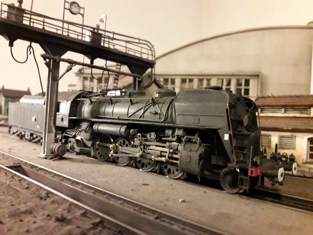

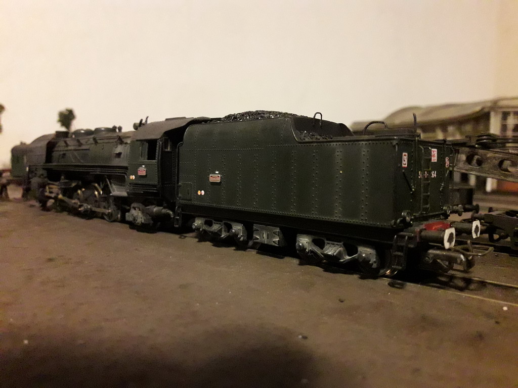

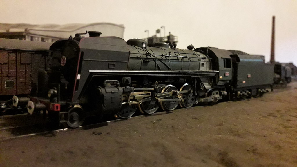

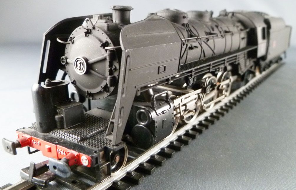

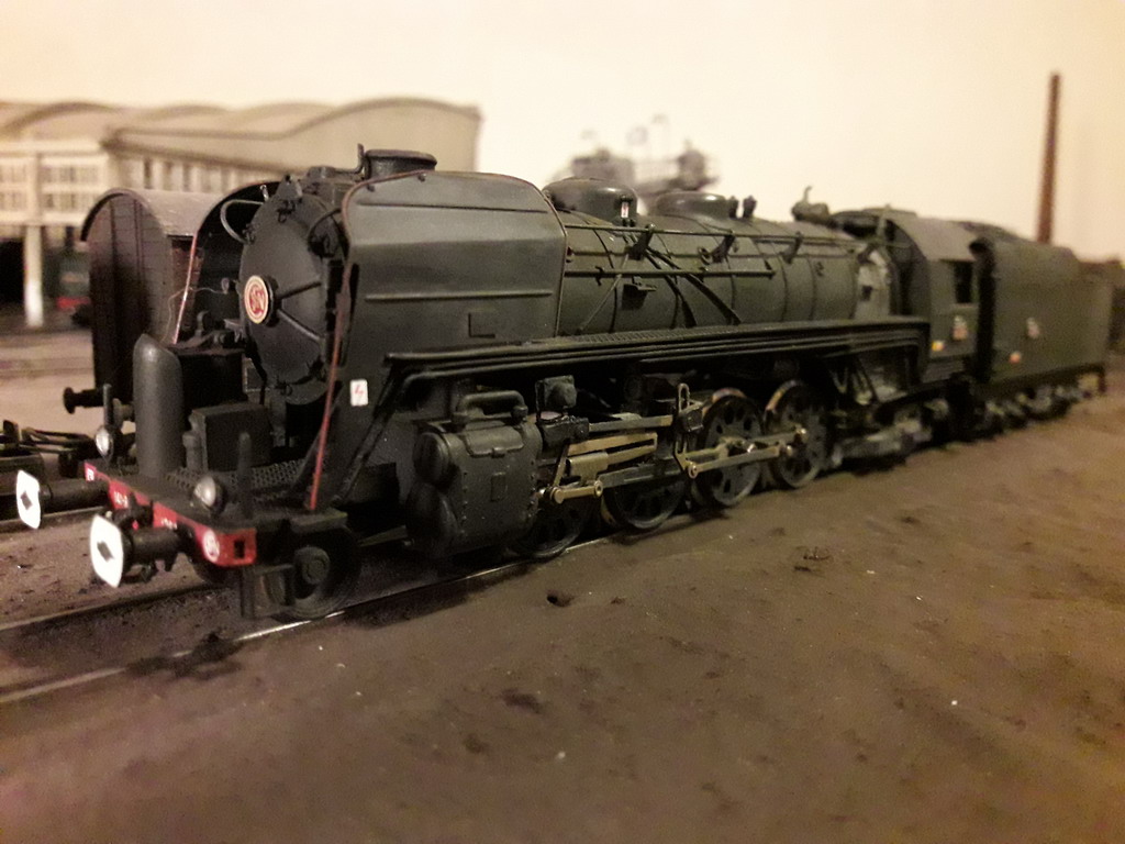

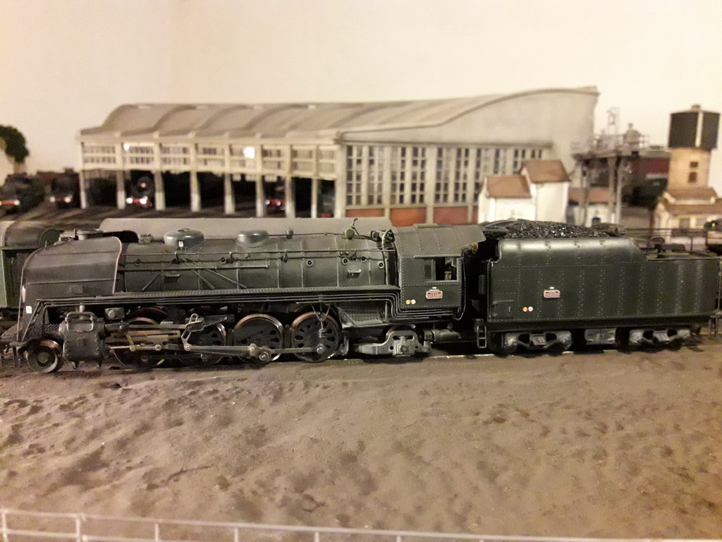

Clap de fin:
Avant avant:
Avant:
Après:
Quelques vues vite faites:
La peinture Tamya TS 6 en bombe est satinée et non noir mat. Je ne pouvais évidemment pas laisser en l'état , le corps de la machine étant déjà traité, j'ai évidemment repris les parties modifiées ou ajoutées. J'ai patiné les écrans avec de la poudre de pastel sec, d'abord en ocre jaune puis un mélange de noir de fumée et de terre de sienne brulée. La patine définitive des écrans se trouve sur la première photo. Trop chargée à mon gout, j'ai essuyé avec un coton tige
Il ne me reste plus qu'à procéder aux essais en ligne. Elle ne digère pas la TGD du dépôt. J'avais surélevé les contre-rails pour la P28. C'est surement la tringlerie de frein qui bloque. Je vais voir ça.

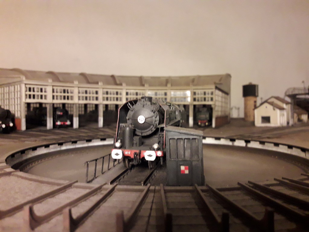

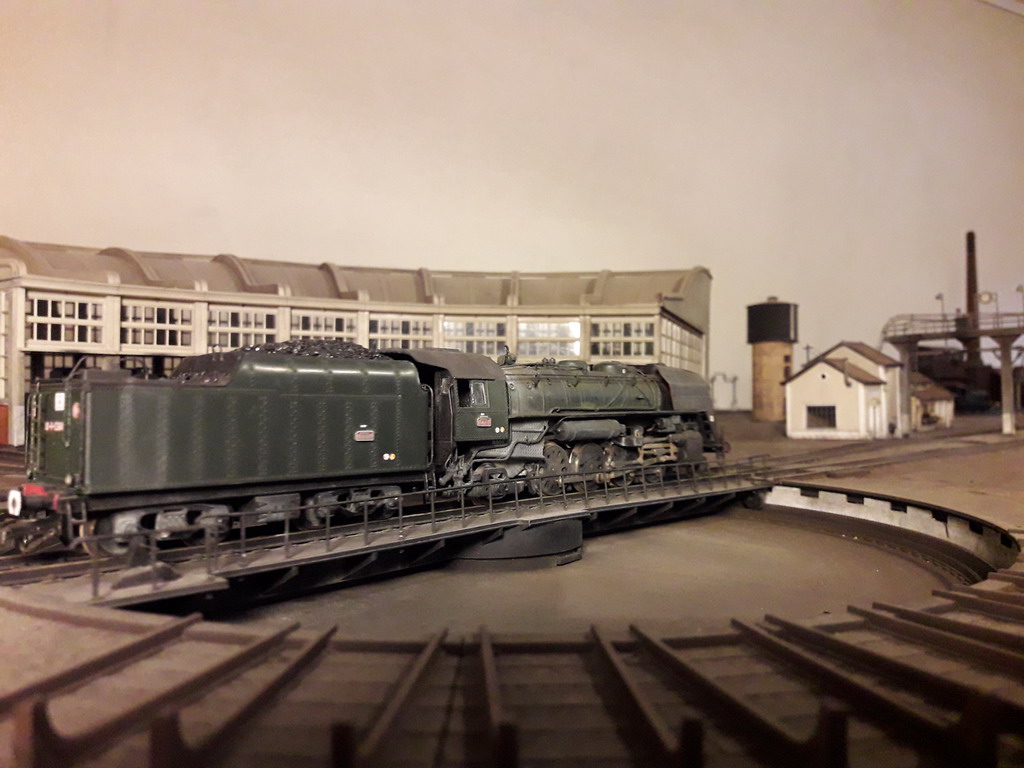

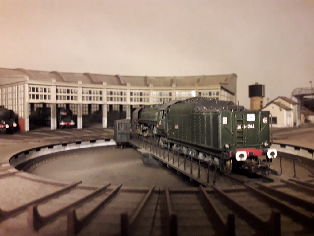

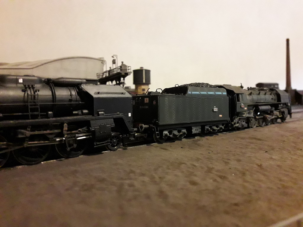

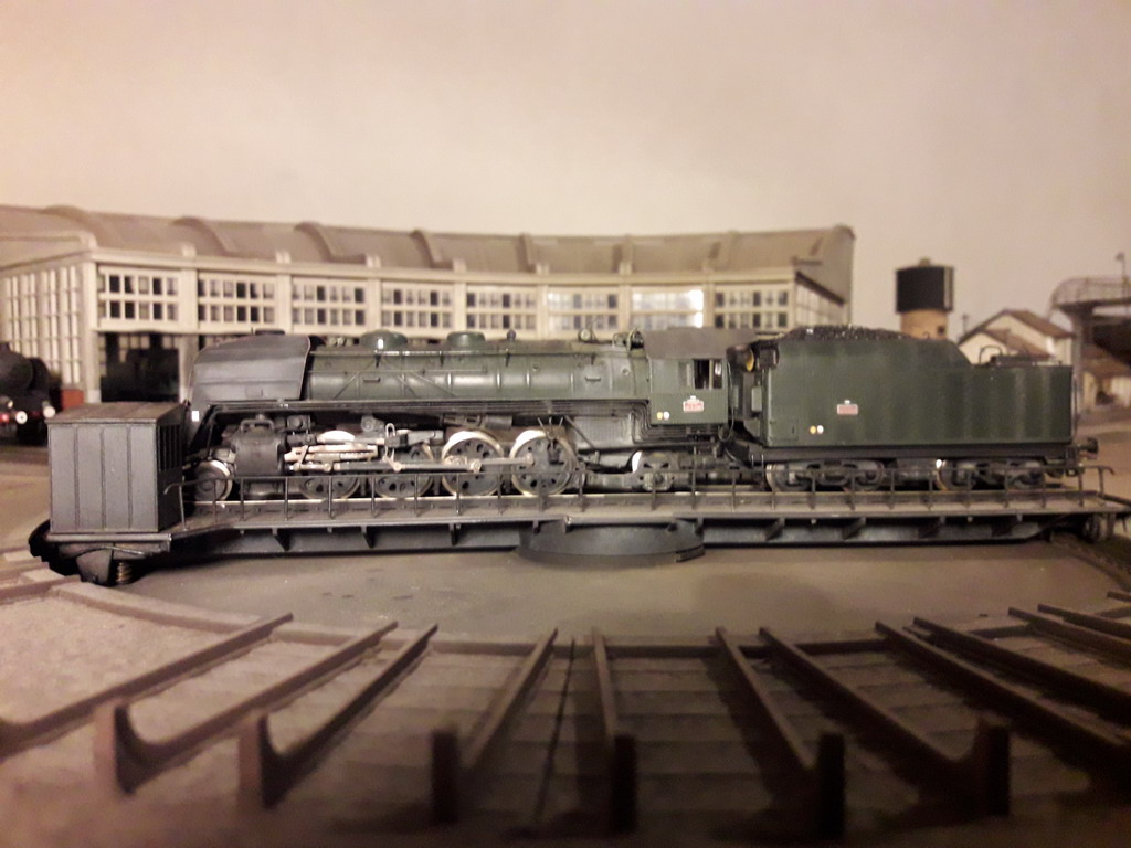

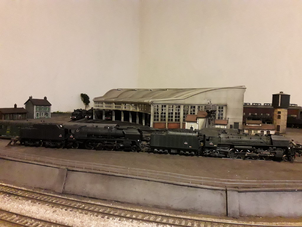

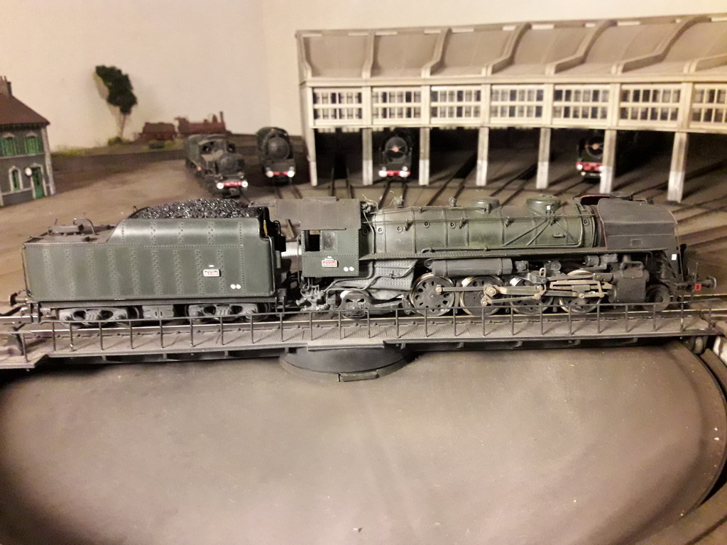

Voici d'autres vues complémentaires de la 141R1264 affectée à Caen, (c'est la 1265, une autre "Suez," qui était affectée à Argentan).
La voici coté chauffeur sur le pont tournant
Devant le portique à sable et la fosse de visite
En compagnie de la 141P 102 d'Argentan sur le tiroir de sortie du dépôt.
Essais de ralenti: alimentation Gauge Master Mark IV avec courant asservi.
En tète d'un RA
Christou231
