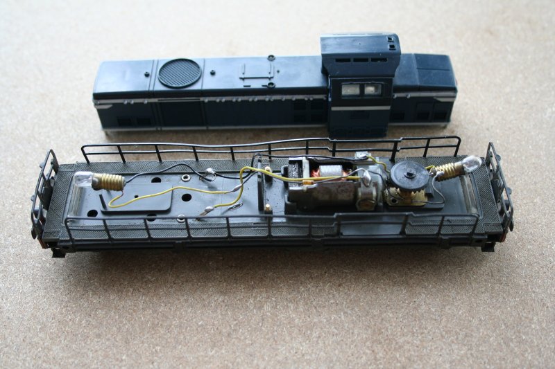

voici celui de la 66150: le boggie moteur avec le classique tournebroche, et l'autre boggie capteur :!:
ça va être assez sportif d'y monter un moteur comme le HJ ou le 24v avec 2 volants "made in China" :roll:
on a été nombreux a tenter d''augmenter la puissance avec des Buhler, Maxon, Escap ou autres (a simple axe avec ou sans volant) dans cette BB ou d'autres électrique, diesel ou vapeur a châssis plastique, avec plus ou moins de bonheur, et ceux qui ont réussi ont eu aussi la mauvaise surprise de découvrir que c'était la mécanique qui lâchait au bout de qlq heures de fonctionnement car elle n'était pas conçu pour transmettre autant de puissance :mort:

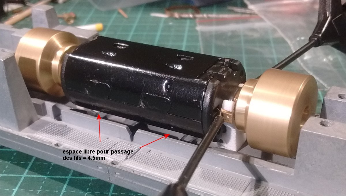

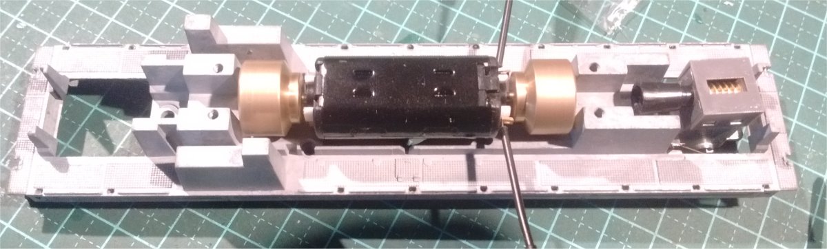

support V2 reçu, et montage clic-clac :mrgreen:

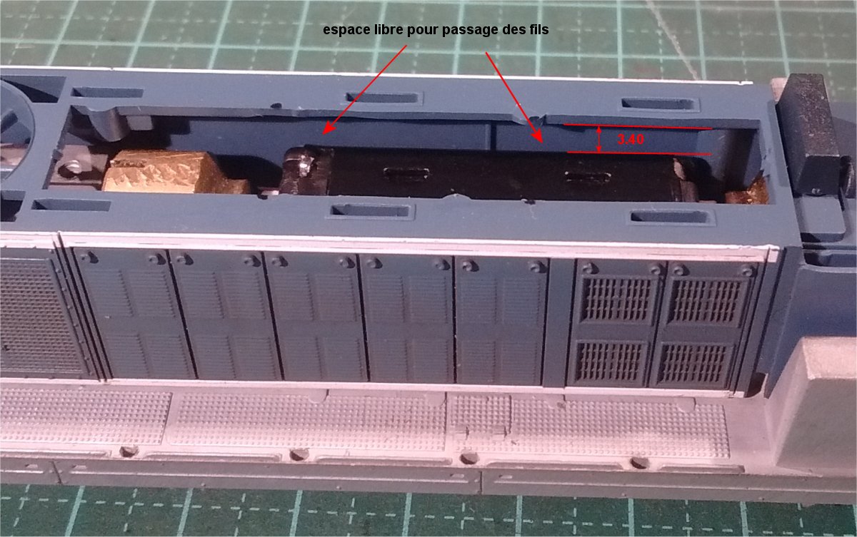

bonus prévu et confirmer: avec la mise a plat de ce moteur, il y a 2 passages de fils largement dimensionnés, 4.5mm dessous et 3.4m au-dessus, donc moins de soucis pour caser les fils d'origine ou recâblé :siffle:
très peu de vibrations également: on commence a entendre le moteur vers 12v :!:
je vais fixer les volants maintenant , et autre bonus, on réutilise les cardans d'origine, ce qui n'est pas le cas avec le moteur Roco ...
