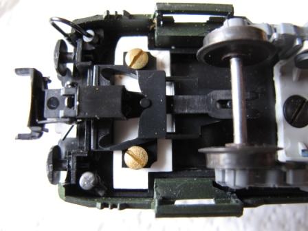

Les voitures ANF de chez MMM.RG ,étant a mon avis, malgré leur age, tout a fait dignes de rouler à notre époque, il ne leur manquait qu'un attelage court. Un dispositif Roco, une cale de hauteur et le problème est réglé.

Merci pour le montage, à priori simple. Une idée de la hauteur de la cale ?

Bonjour EC 64,
La hauteur fait 2,8/3 mm.
